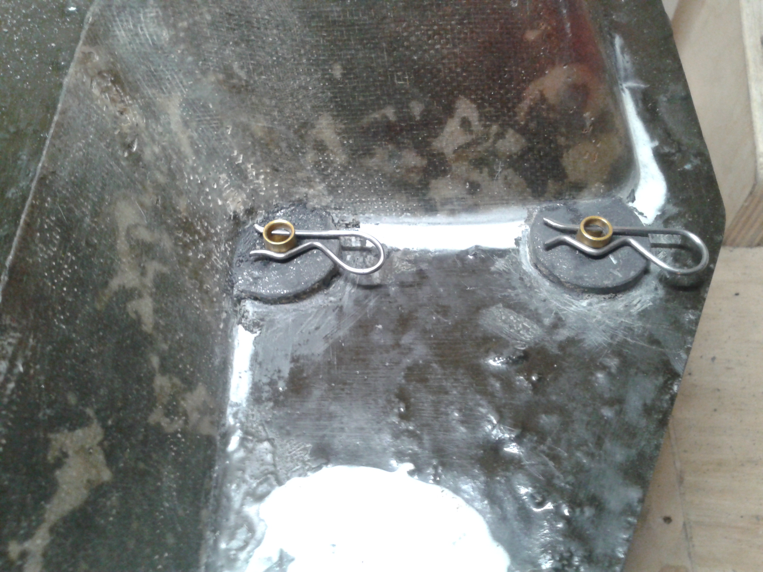

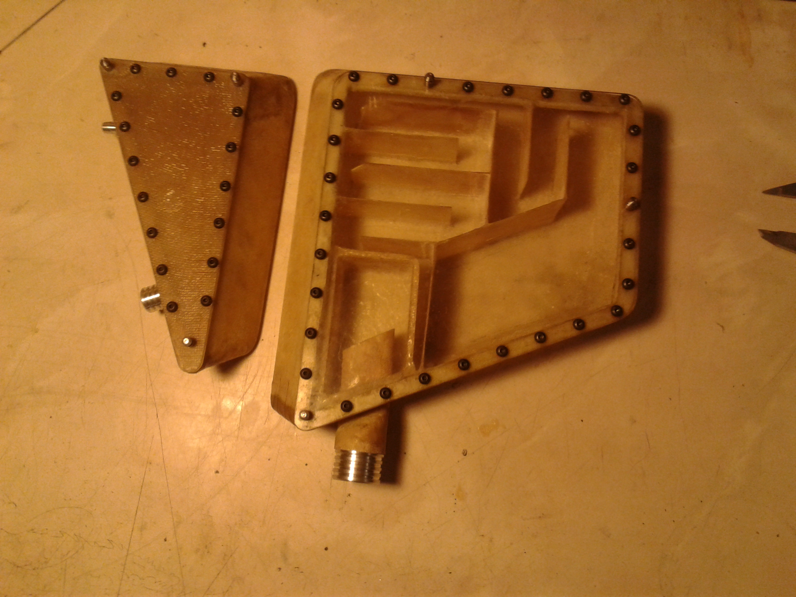

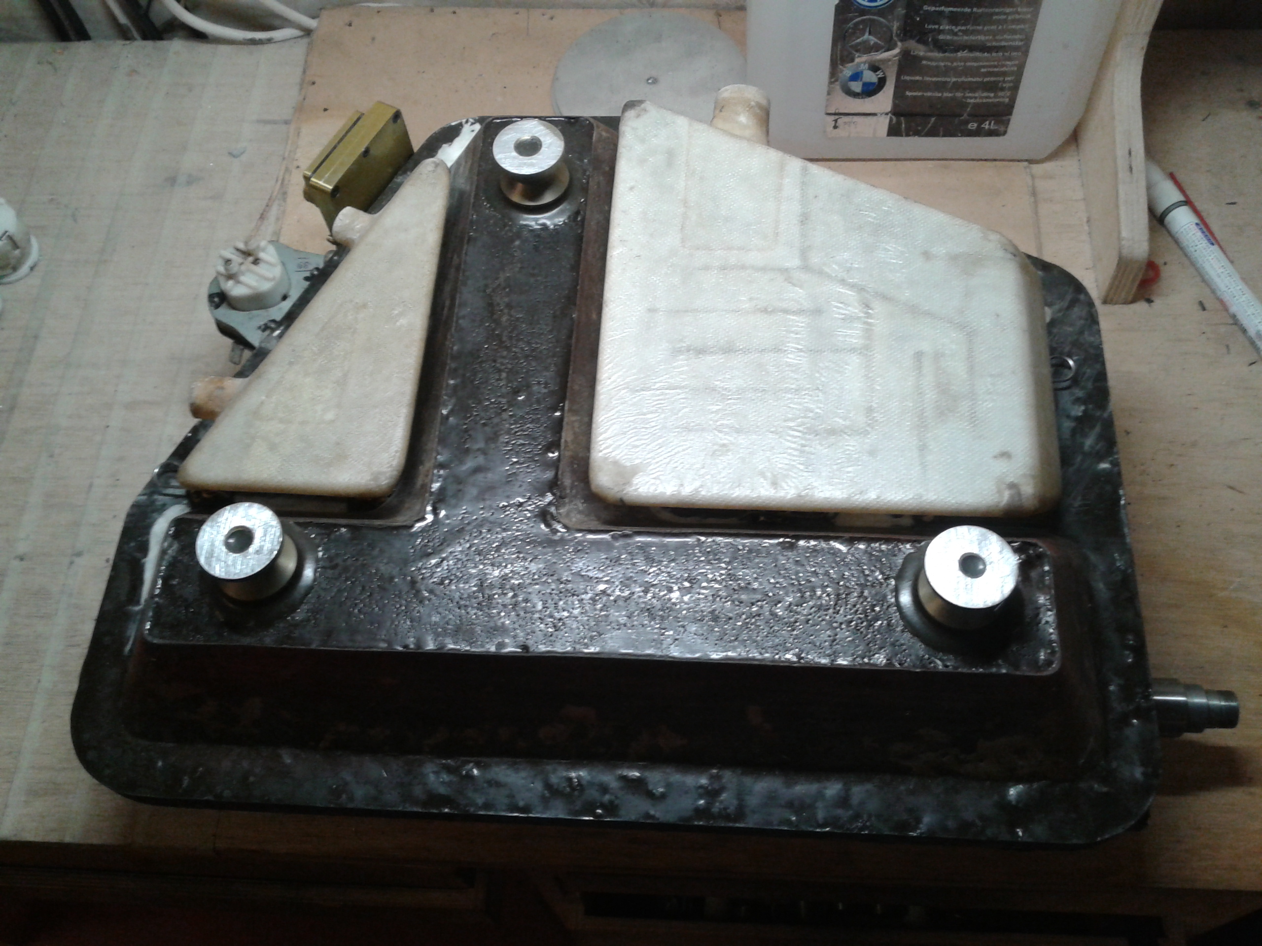

Емкости под масло и сож. Склеил из стеклоткани,устанавливаются на защелках. В данный момент клеются установочные писюшки по месту.

Malyarka74
Сообщения: 672
Репутация: 158
Re: Маленький шлифовальный из полимергранита
Сообщение Malyarka74 »
Прикольно вышло :good:
Треба больше фото :D

Спасибо за оценку :) со стороны то прикольно :hehehe: Напиши какие тебе фотки изобразить?

С разных ракурсов. До меня с третьего просмотра дошло, что белые - это бачки))) правда я всегда с телефона. Может по этому еще. Ну и само крепление интересно более детально.

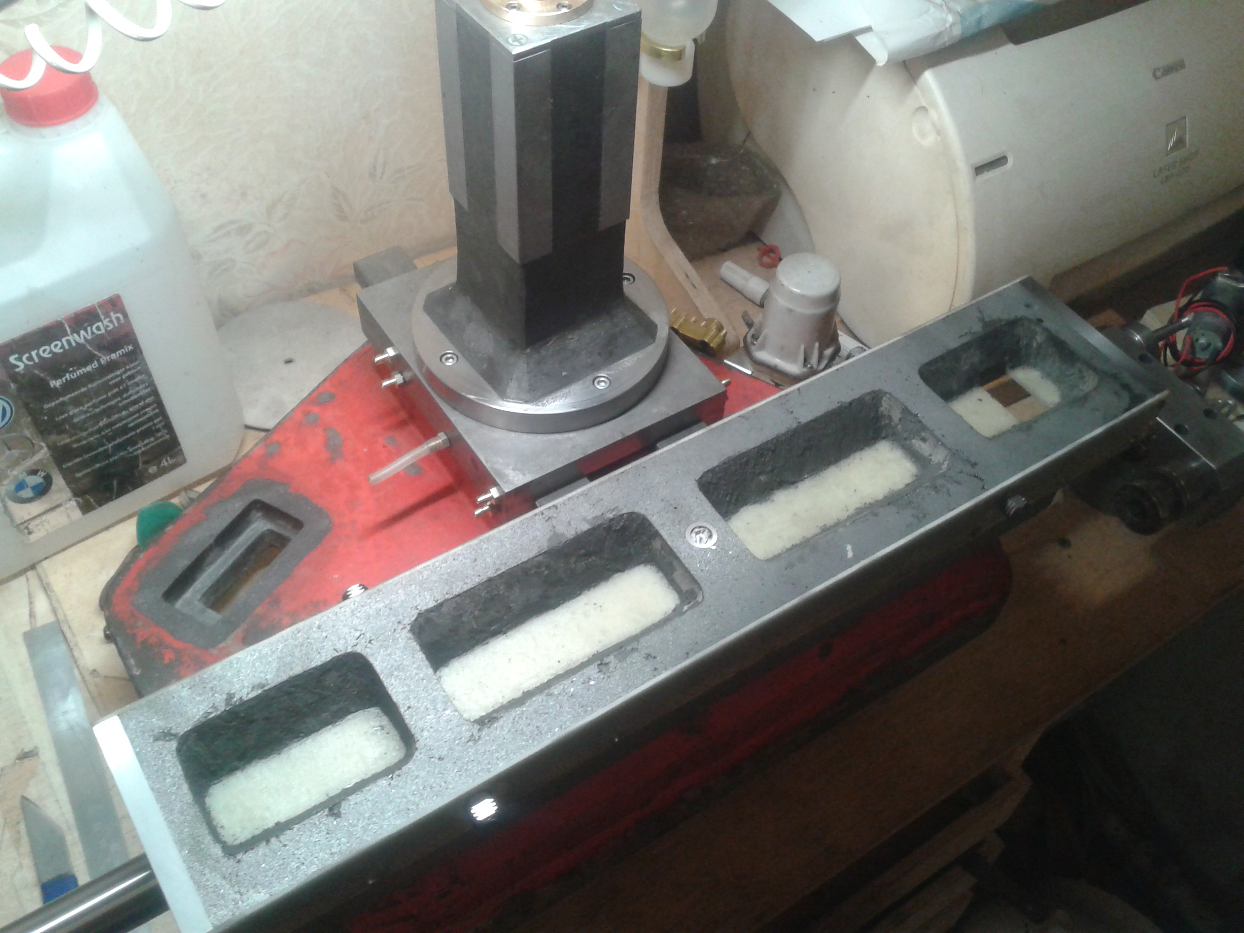

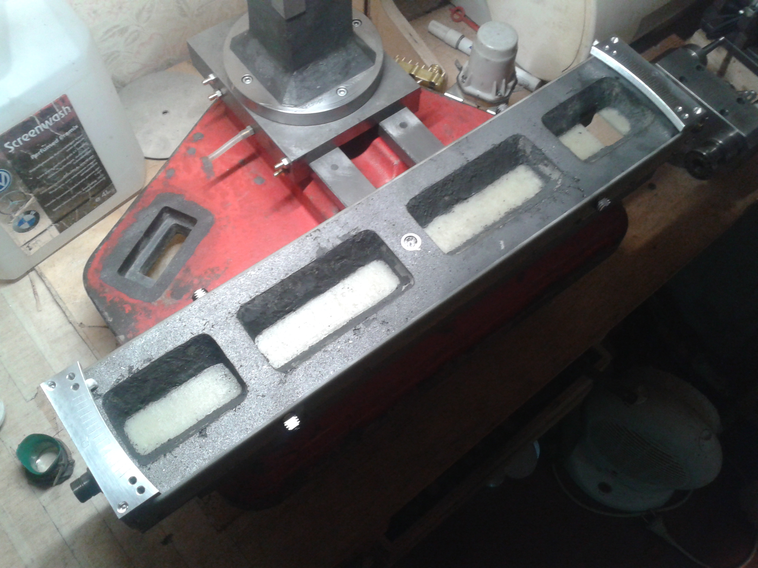

Завтра еще что нибудь выложу.Печатать у друзей на принтере не захотел - выйдет все равно дорого и качество не очень.Тут вырезал ,заклеил,переклеил и т.д. Можно в случае ошибки исправить или перекроить. После ошибки что делать с напечатанной деталью ? ..разве что на елку :hehehe:
Фото-0597.jpg (6193 просмотра) <a class='original' href='./download/file.php?id=151506&sid=1128afa07ca3065a1f8f3af9e45174e4&mode=view' target=_blank>Загрузить оригинал (1.17 МБ)</a>
Фото-0598.jpg (6193 просмотра) <a class='original' href='./download/file.php?id=151507&sid=1128afa07ca3065a1f8f3af9e45174e4&mode=view' target=_blank>Загрузить оригинал (1.15 МБ)</a>

Вот писюшки вклеиваются.
Фото-0599.jpg (6137 просмотров) <a class='original' href='./download/file.php?id=151557&sid=1128afa07ca3065a1f8f3af9e45174e4&mode=view' target=_blank>Загрузить оригинал (1.43 МБ)</a>
Фото-0600.jpg (6137 просмотров) <a class='original' href='./download/file.php?id=151558&sid=1128afa07ca3065a1f8f3af9e45174e4&mode=view' target=_blank>Загрузить оригинал (1.32 МБ)</a>

Nonstopich
Сообщения: 959
Репутация: 284
Сообщение Nonstopich »
Chili, а можно в двух словах: что происходит и что есть для чего?
И где полимер гранит ?)
и ещё: есть устройства подобного габарита промышленного образца?
Чтоб появилось представление к чему вы стремитесь

Вот все,что красное - это и есть полимергранит :D Вся станина отлита в форме,пролистайте с начала тему. . Образцы шлиф станков подобного габарита не искал.Просто посмотри на пром станки и уменьши до необходимых тебе параметров. Станок мне нужен для моделек - железки шлифовать,нет никакого желания отдавать на сторону халтурщикам ,да еще и денег, за то, что в геометрию не попадают :hehehe: . Дело в том, что драть железку нельзя - она в моторчике работать не будет, как положено !!!..Кстати о птичках - недавно видел на чипе самодельный мелкий шлиф со станиной от какого то карла или цейса мейса..вот простой и быстрый выход..мне не попалось или так искал.Заявляет автор точность в один микрон...но шо то мне не верится :cry: По цилиндру в пару микрон я надеюсь ,что влезу...останется и на длине 100 -150 мм в эту парочку попасть.
