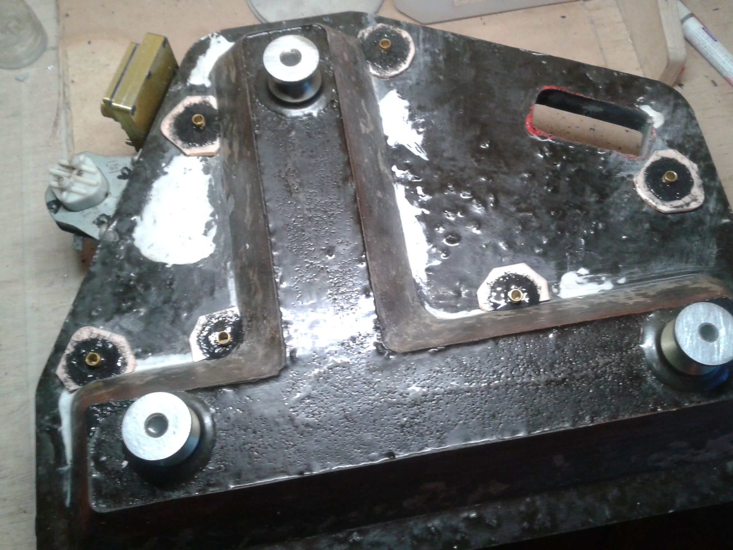

Емкости под масло и сож. Склеил из стеклоткани,устанавливаются на защелках. В данный момент клеются установочные писюшки по месту.

Malyarka74
Сообщения: 672
Репутация: 158
Re: Маленький шлифовальный из полимергранита
Сообщение Malyarka74 »
Прикольно вышло :good:
Треба больше фото :D

Завтра еще что нибудь выложу.Печатать у друзей на принтере не захотел - выйдет все равно дорого и качество не очень.Тут вырезал ,заклеил,переклеил и т.д. Можно в случае ошибки исправить или перекроить. После ошибки что делать с напечатанной деталью ? ..разве что на елку :hehehe:

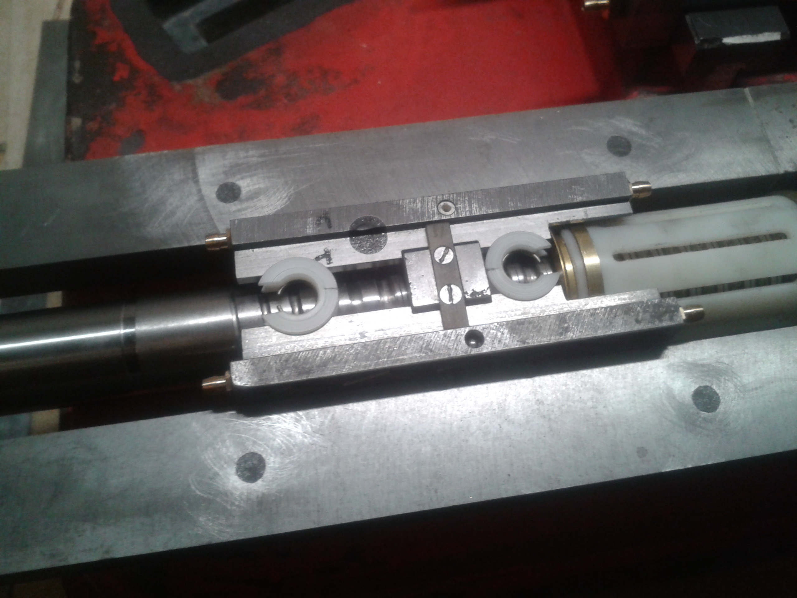

Сделал и установил винт- гайку на колону . По станку из основного остается каретка на колону и стол под переднюю и заднюю бабки.Под гайкой полость для масла

Установил "коньки"- направляющие стола . Одна сторона плавает и будет подпружинена,вторая жестко соединена с шпильками в опорных блоках (через капролоновую втулочку с натягом ,на всякий пожарный ,вдруг чего то не понравится в результате).Направляющие по горизонту и вертикальной плоскостям разделил,так удобно для первого станка и подгонять и разбирать легче.Призма круто конечно ,но я не в состоянии и не в этом станке,просто закладные другие и в форме изменить шу-шуть. Опыт уже будет и многие вещи, такие как привода и прочее , можно будет делать по другому. На неделе пильну стол,руки чешутся :hehehe: пока все будут водку пьянствовать буду толи пришабривать ,толи притирать...посмотрим

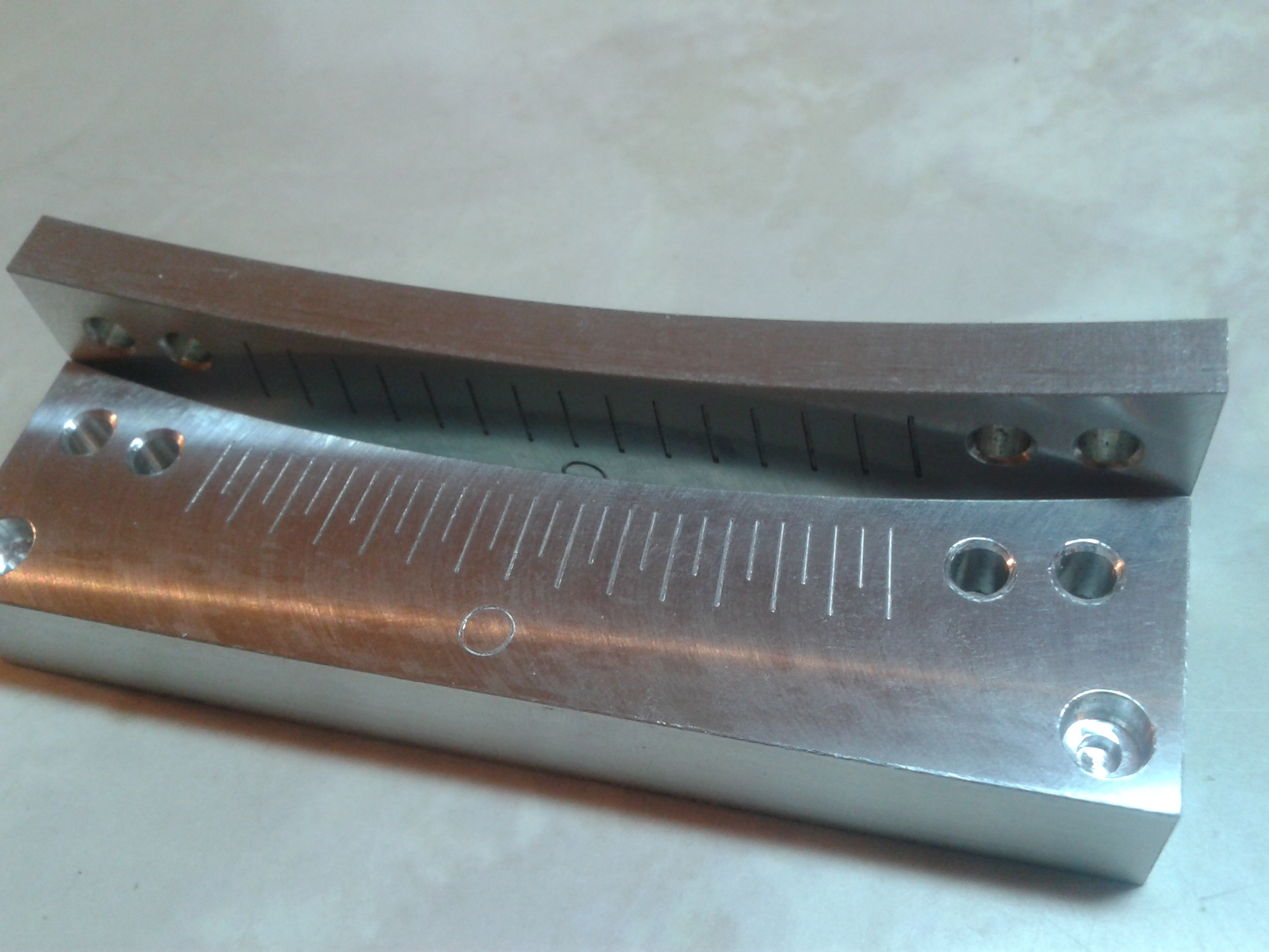

Нашел блинчик под переднюю бабку ,обточил под прижимы и получаем возможность крутить бабку на большой угол,т.к. сам стол лишь в несколько градусов регулироваться будет.
Блинчик и плитку пока доводить не буду,пусть немного еще полежат,с прижимами еще поработаю ,чтоб легко прижимали плиту передней бабки к блину.
Диаметр блина 144 мм,толщина 16 мм (5433 просмотра) <a class='original' href='./download/file.php?id=153976&mode=view' target=_blank>Загрузить оригинал (1.06 МБ)</a>
заготовкой послужила щека коленвала от двухтактника или четырех.... (5433 просмотра) <a class='original' href='./download/file.php?id=153977&mode=view' target=_blank>Загрузить оригинал (1 МБ)</a>

Chili писал(а):Блинчик и плитку пока доводить не буду,пусть немного еще полежат,с прижимами еще поработаю ,чтоб легко прижимали плиту передней бабки к блину.
думаю всеравно шлифовать/шабрить придется

Chili
Сообщения: 1222
Репутация: 1074
Откуда: Таганрог
Сообщение Chili »
Да ,тоже так примерно думаю.Сопрягаемую поверхность с планкой передней бабки скорее всего доведу,ну а обратную сторону шлифовать.Еще не сделал стол и как мне вздумается крепить блинчик не знаю,так ,что пусть пока полежит это железо. дело еще в том ,что станок к которому есть доступ по поперечке не режет под 90 и я знал ,что это черновая. В нахаловку к центру обнижено,все равно доводить,шлифовать.

Сообщения: 3115
Репутация: 1810
Настоящее имя: Михайло
Сообщение aegis »
ну тут вариантов как бы немного, но всеравно дорабатывать
