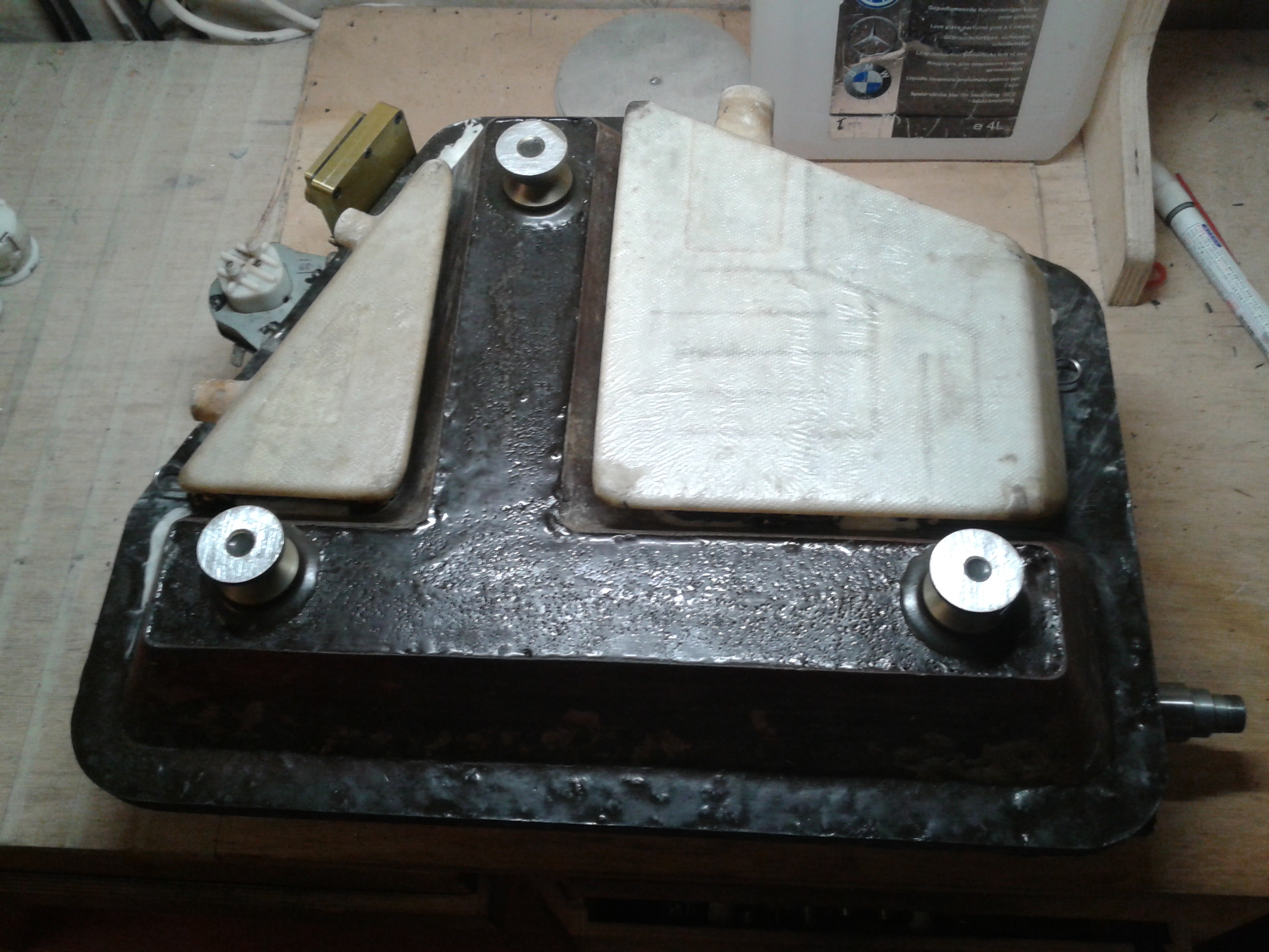

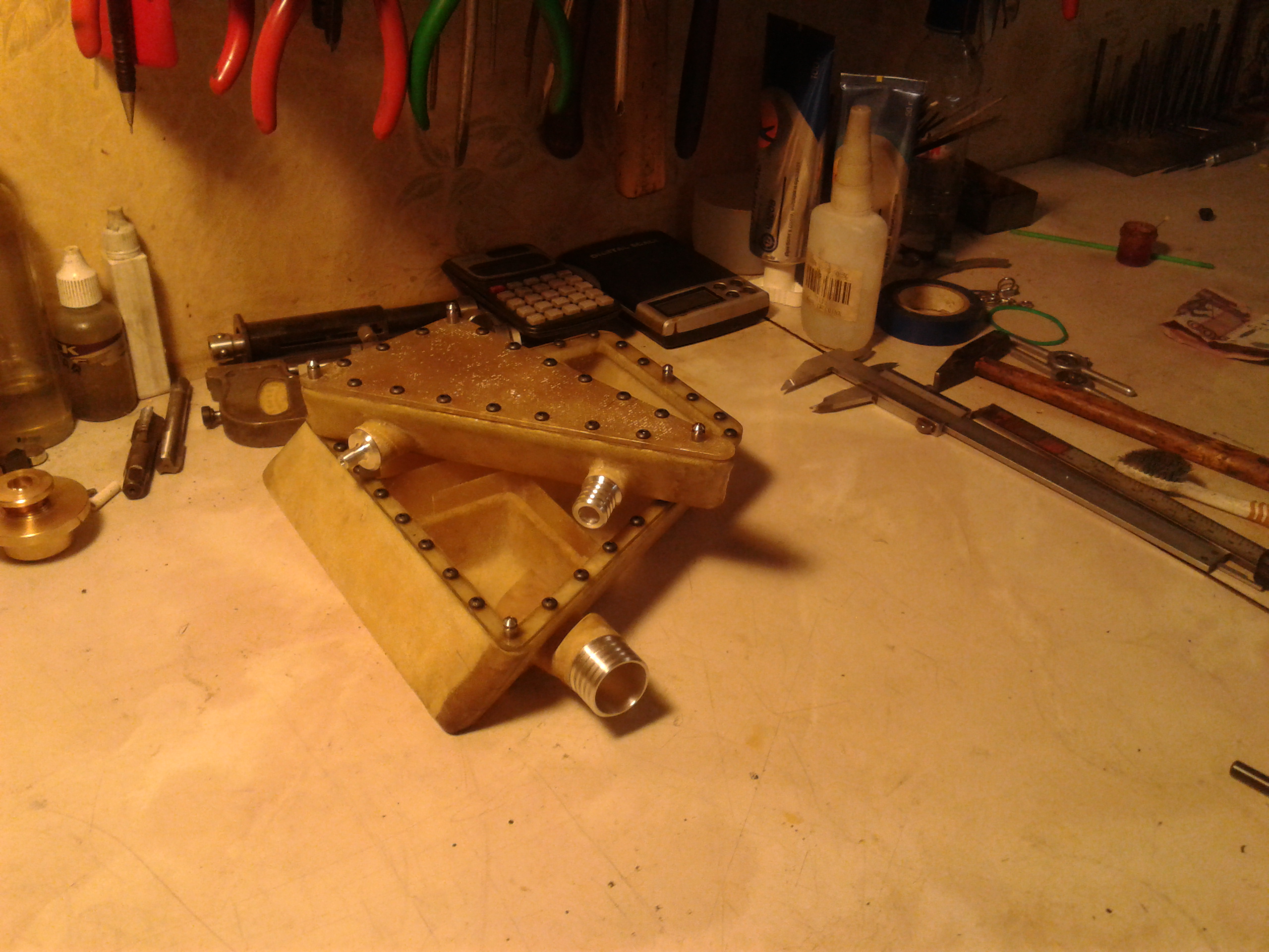

Емкости под масло и сож. Склеил из стеклоткани,устанавливаются на защелках. В данный момент клеются установочные писюшки по месту.

Malyarka74
Сообщения: 672
Репутация: 158
Re: Маленький шлифовальный из полимергранита
Сообщение Malyarka74 »
Прикольно вышло :good:
Треба больше фото :D
Chili
Сообщения: 1222
Репутация: 1074
Откуда: Таганрог
Сообщение Chili »
Спасибо за оценку :) со стороны то прикольно :hehehe: Напиши какие тебе фотки изобразить?
Malyarka74
Сообщения: 672
Репутация: 158
С разных ракурсов. До меня с третьего просмотра дошло, что белые - это бачки))) правда я всегда с телефона. Может по этому еще. Ну и само крепление интересно более детально.

Завтра еще что нибудь выложу.Печатать у друзей на принтере не захотел - выйдет все равно дорого и качество не очень.Тут вырезал ,заклеил,переклеил и т.д. Можно в случае ошибки исправить или перекроить. После ошибки что делать с напечатанной деталью ? ..разве что на елку :hehehe:
Фото-0597.jpg (6196 просмотров) <a class='original' href='./download/file.php?id=151506&mode=view' target=_blank>Загрузить оригинал (1.17 МБ)</a>
Фото-0598.jpg (6196 просмотров) <a class='original' href='./download/file.php?id=151507&mode=view' target=_blank>Загрузить оригинал (1.15 МБ)</a>

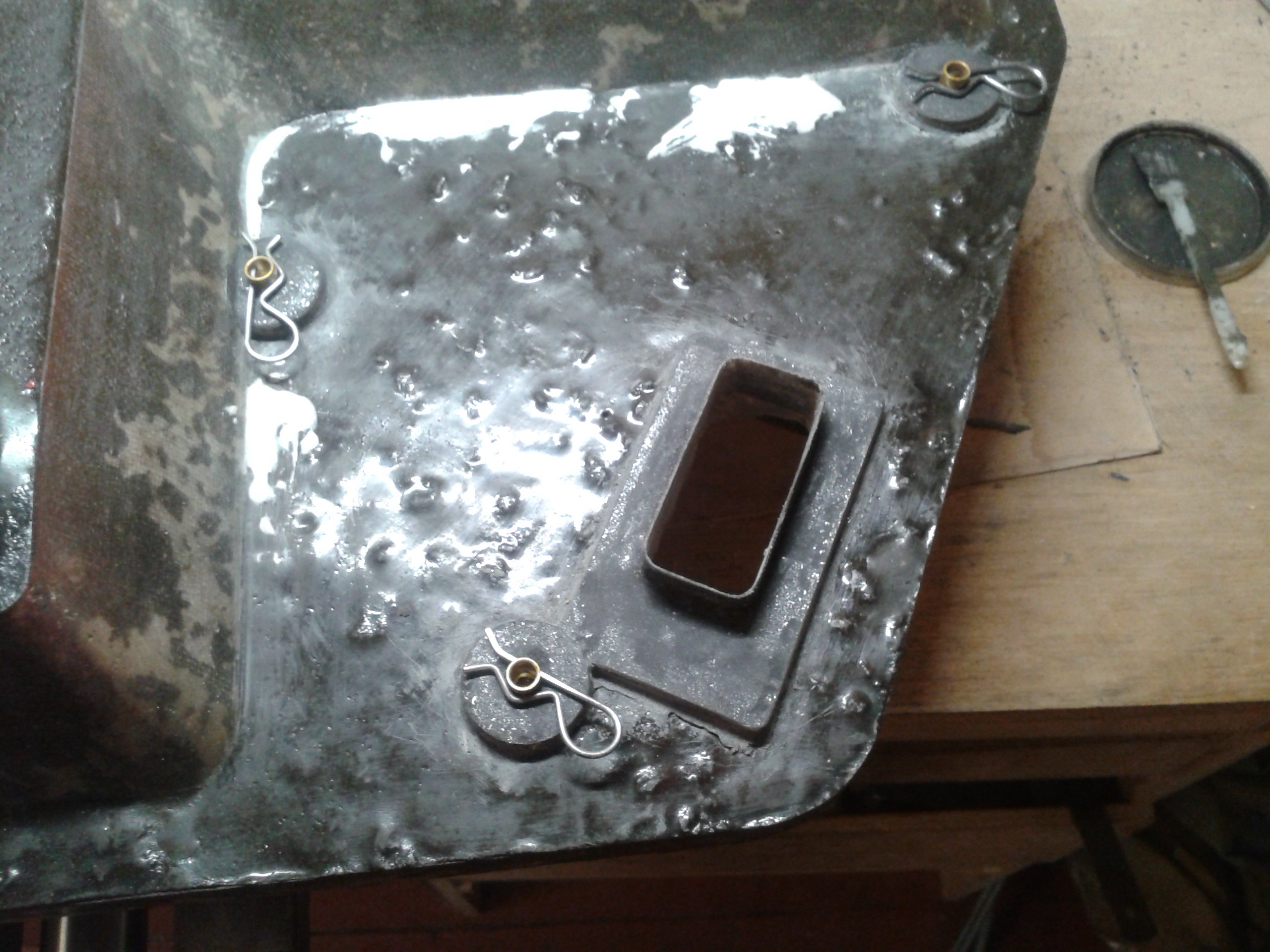

Вот писюшки вклеиваются.

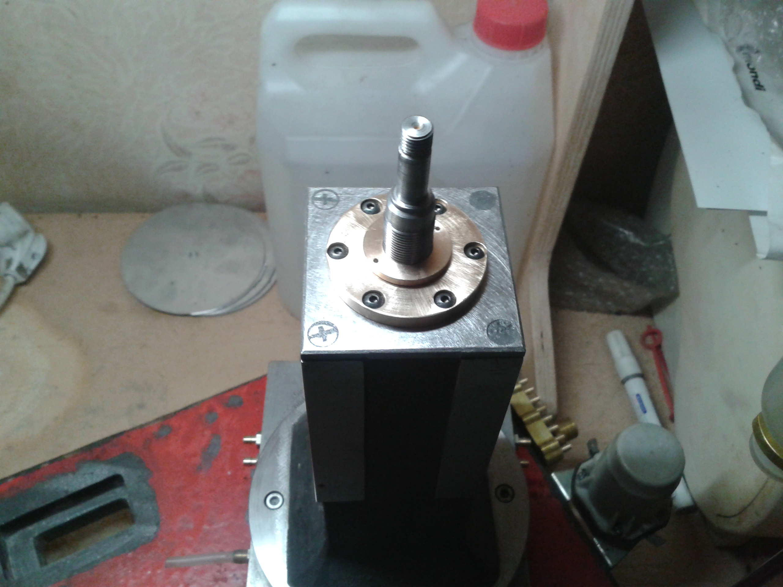

Сделал и установил винт- гайку на колону . По станку из основного остается каретка на колону и стол под переднюю и заднюю бабки.Под гайкой полость для масла

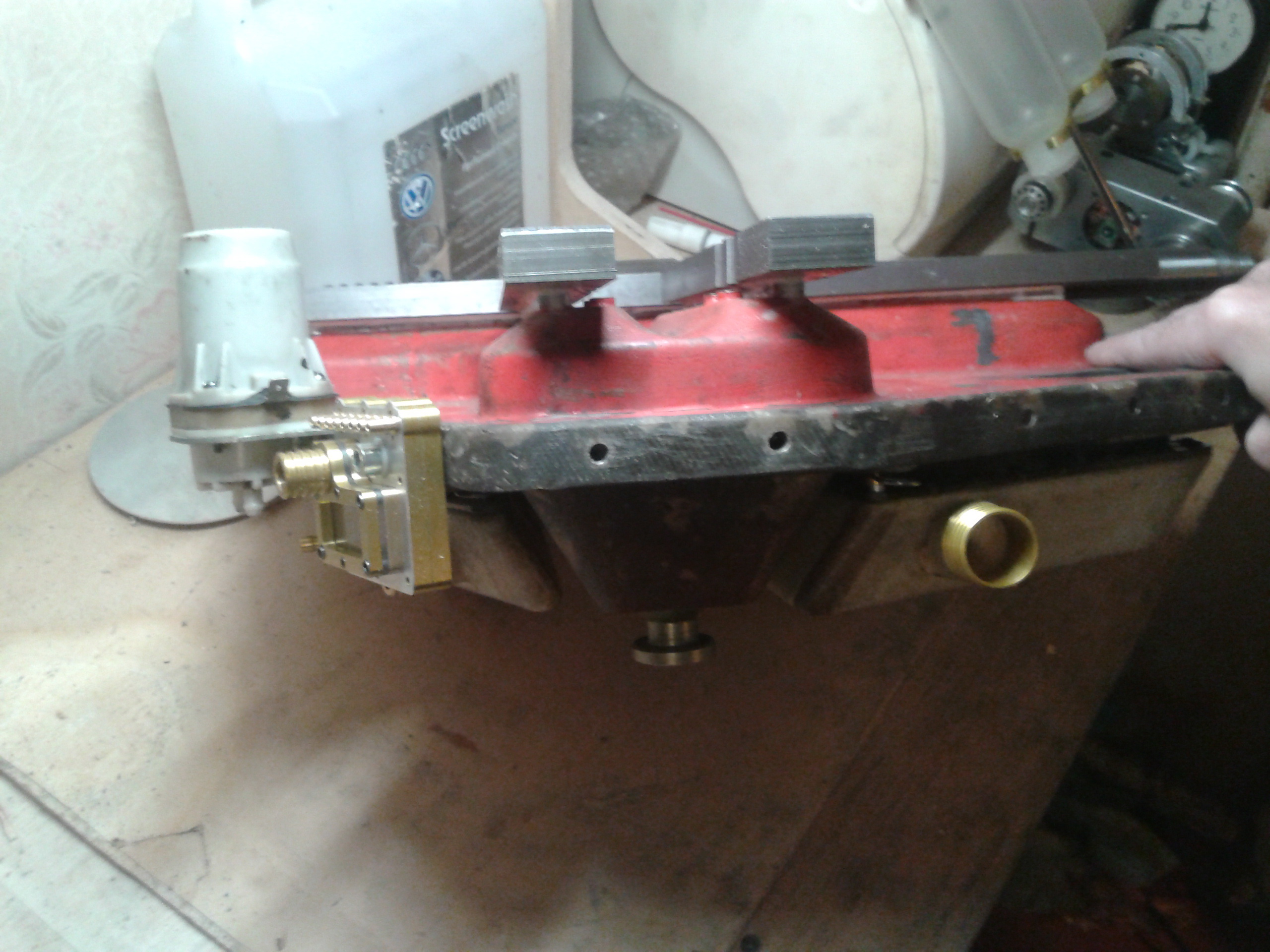

Установил "коньки"- направляющие стола . Одна сторона плавает и будет подпружинена,вторая жестко соединена с шпильками в опорных блоках (через капролоновую втулочку с натягом ,на всякий пожарный ,вдруг чего то не понравится в результате).Направляющие по горизонту и вертикальной плоскостям разделил,так удобно для первого станка и подгонять и разбирать легче.Призма круто конечно ,но я не в состоянии и не в этом станке,просто закладные другие и в форме изменить шу-шуть. Опыт уже будет и многие вещи, такие как привода и прочее , можно будет делать по другому. На неделе пильну стол,руки чешутся :hehehe: пока все будут водку пьянствовать буду толи пришабривать ,толи притирать...посмотрим

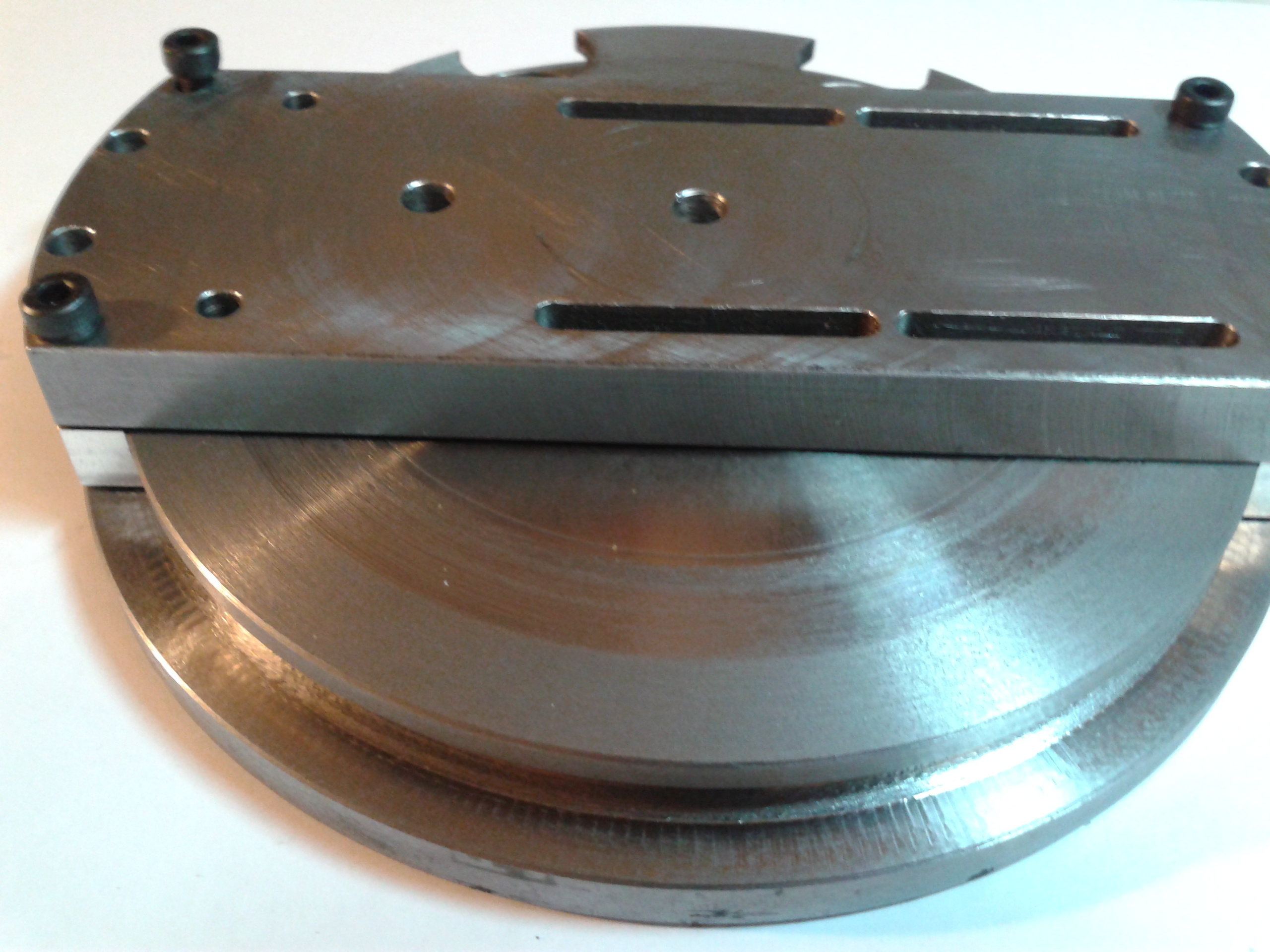

Привет всем. Поставил пружины,сегодня же пильнули мне стол .
Фото-0620.jpg (5650 просмотров) <a class='original' href='./download/file.php?id=153447&mode=view' target=_blank>Загрузить оригинал (1.05 МБ)</a>
Фото-0621.jpg (5650 просмотров) <a class='original' href='./download/file.php?id=153448&mode=view' target=_blank>Загрузить оригинал (1.16 МБ)</a>
Фото-0622.jpg (5650 просмотров) <a class='original' href='./download/file.php?id=153449&mode=view' target=_blank>Загрузить оригинал (1.06 МБ)</a>
Фото-0623.jpg (5650 просмотров) <a class='original' href='./download/file.php?id=153450&mode=view' target=_blank>Загрузить оригинал (1.11 МБ)</a>
Фото-0624.jpg (5650 просмотров) <a class='original' href='./download/file.php?id=153451&mode=view' target=_blank>Загрузить оригинал (1.16 МБ)</a>
Chili
Сообщения: 1222
Репутация: 1074
Откуда: Таганрог
Сообщение Chili »
Поставил индикатор на месте шлиф камня и " прокатил по контрольной полоске",из под фрезы примерно в 5 микрушек(соточный индикатор дрожит),главное что волны нет . Фрезерный станок в порядке :D ,меньше руками махать.Проверял на длине 150мм.При давлении рукой(15-20 кг) перпендикулярно оси перемещения стола есть отклонение в сотку.Пока спишу на не жесткость системы(стол - направляющие),после доводки будет меньше.Контрольной -эталонной поверхности нет.

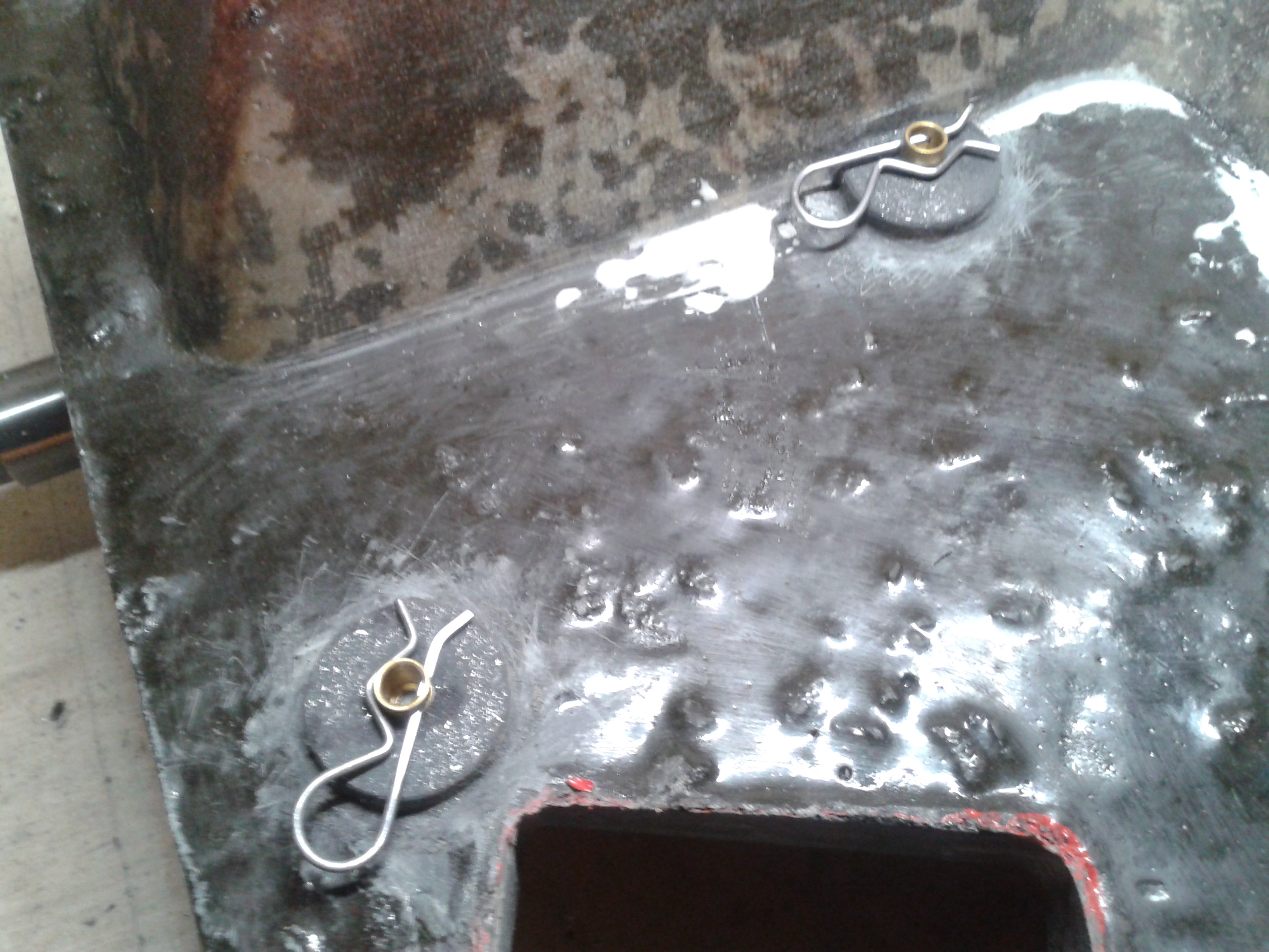

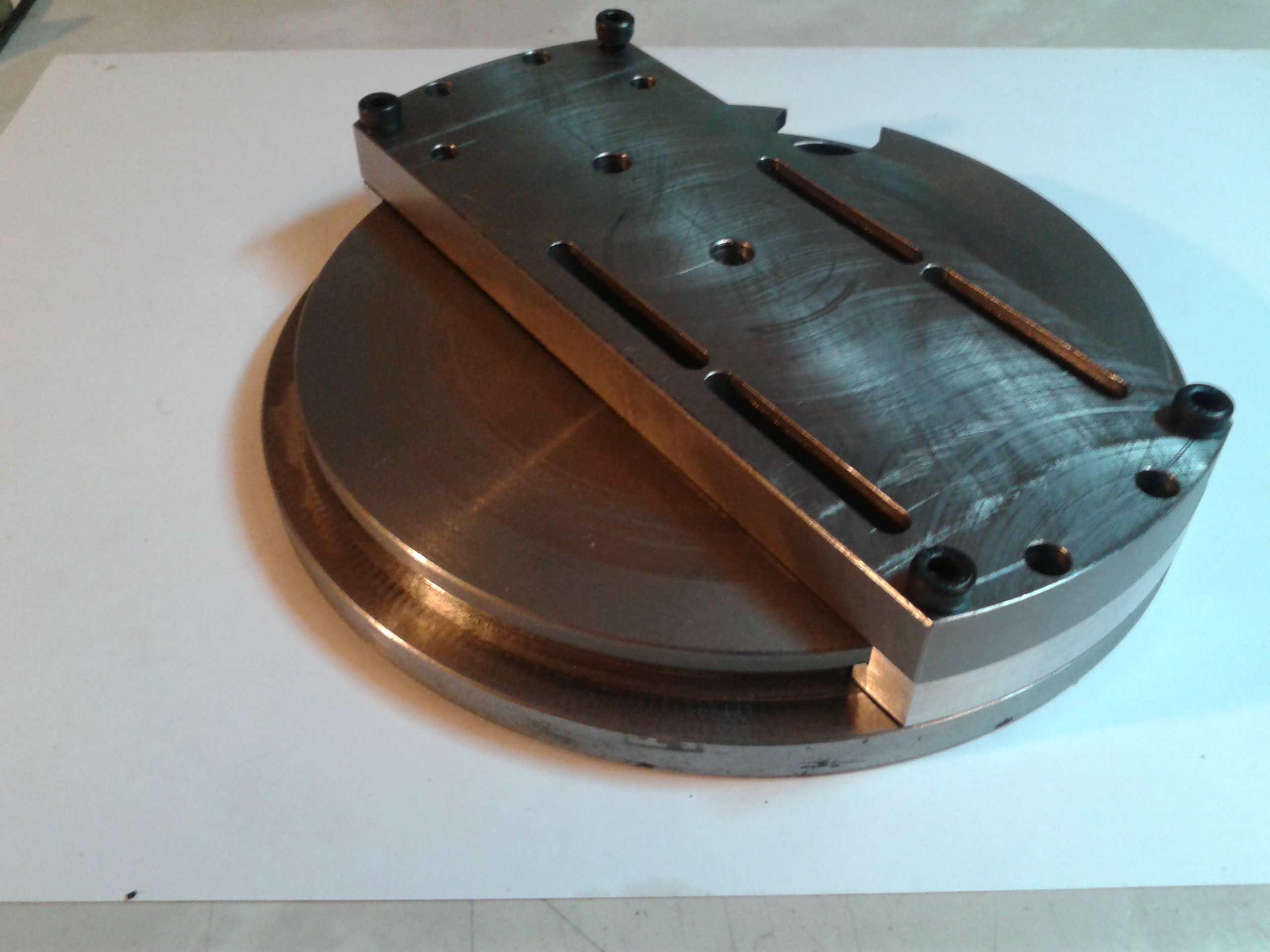

Нашел блинчик под переднюю бабку ,обточил под прижимы и получаем возможность крутить бабку на большой угол,т.к. сам стол лишь в несколько градусов регулироваться будет.
Блинчик и плитку пока доводить не буду,пусть немного еще полежат,с прижимами еще поработаю ,чтоб легко прижимали плиту передней бабки к блину.
Диаметр блина 144 мм,толщина 16 мм (5414 просмотров) <a class='original' href='./download/file.php?id=153976&mode=view' target=_blank>Загрузить оригинал (1.06 МБ)</a>
заготовкой послужила щека коленвала от двухтактника или четырех.... (5414 просмотров) <a class='original' href='./download/file.php?id=153977&mode=view' target=_blank>Загрузить оригинал (1 МБ)</a>
aegis
Сообщения: 3115
Репутация: 1810
Настоящее имя: Михайло
Сообщение aegis »
Chili писал(а):Блинчик и плитку пока доводить не буду,пусть немного еще полежат,с прижимами еще поработаю ,чтоб легко прижимали плиту передней бабки к блину.
думаю всеравно шлифовать/шабрить придется
нікому нічого не нав'язую.
Chili
Сообщения: 1222
Репутация: 1074
Откуда: Таганрог
Сообщение Chili »
Да ,тоже так примерно думаю.Сопрягаемую поверхность с планкой передней бабки скорее всего доведу,ну а обратную сторону шлифовать.Еще не сделал стол и как мне вздумается крепить блинчик не знаю,так ,что пусть пока полежит это железо. дело еще в том ,что станок к которому есть доступ по поперечке не режет под 90 и я знал ,что это черновая. В нахаловку к центру обнижено,все равно доводить,шлифовать.
aegis
Сообщения: 3115
Репутация: 1810
Сообщение aegis »
ну тут вариантов как бы немного, но всеравно дорабатывать
