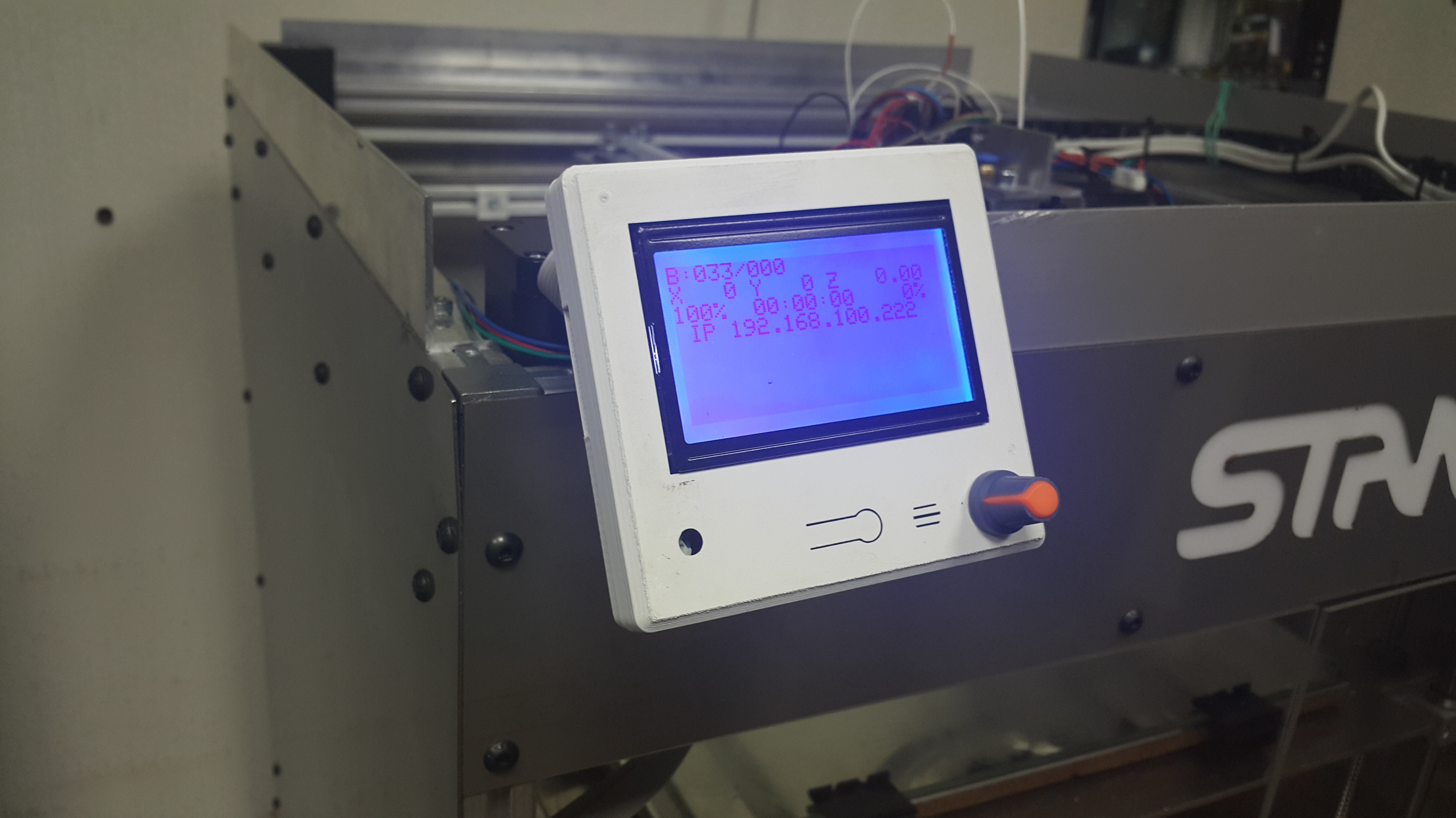

Зависания печати с тачскрина ушли при помощи печати с флешки, встроенной в материнку. Для этого был куплен дополнительный экран 12864 (reprap discount glcd), который установил с другой стороны принтера. Работают вместе с тачскрином.

В целом принтер вышел на ежедневную печать. Заказал новые термобарьеры, после получения буду пробовать включать вторую голову.
