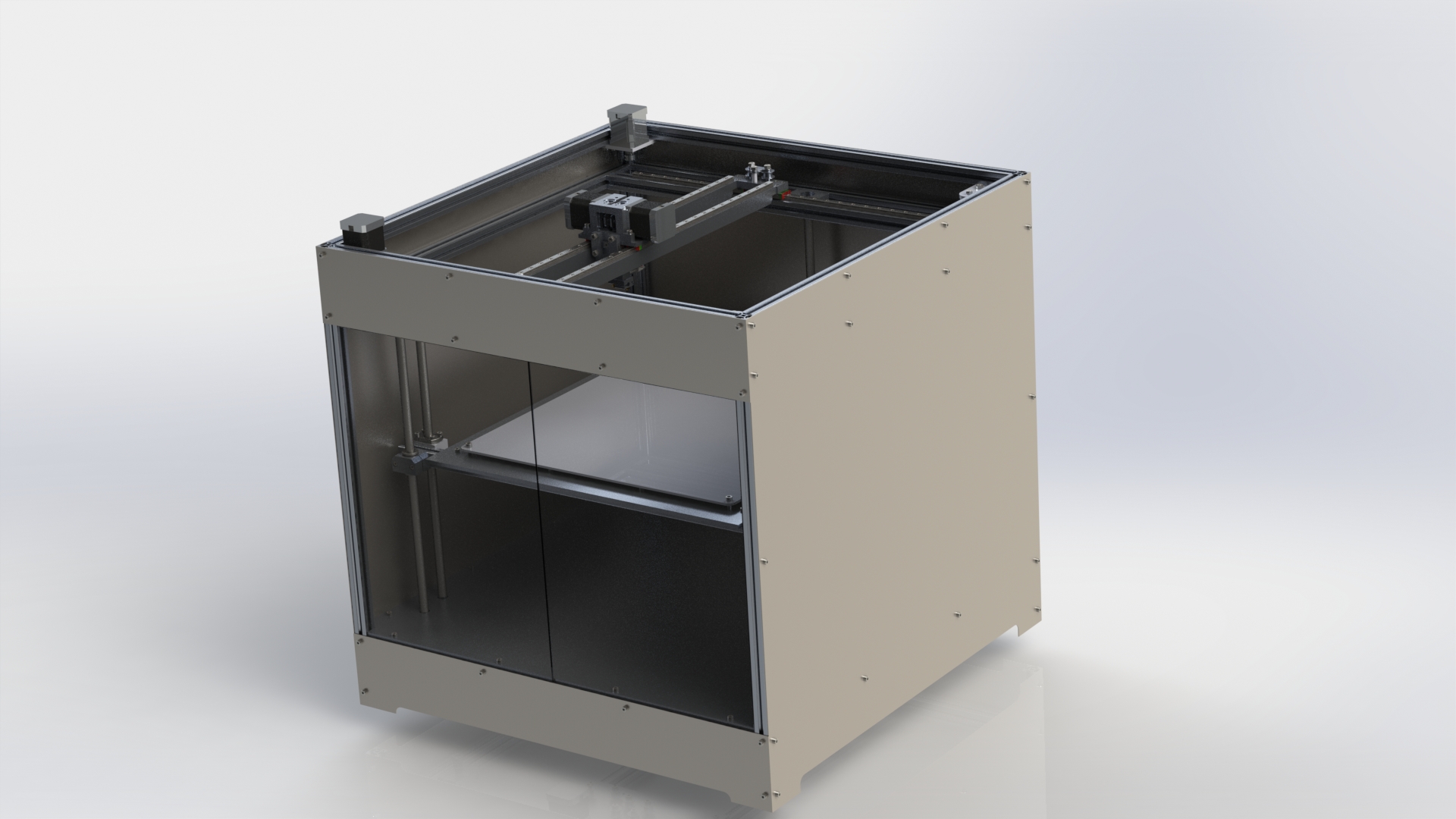

CoreXY на профильных рельсах типоразмера MGN9, двухголовый direct extrude.
Рабочее поле:
370мм*370мм*350мм
Чертежи, фото, видео станка:
Untitled.JPG (9689 просмотров) <a class='original' href='./download/file.php?id=109287&mode=view' target=_blank>Загрузить оригинал (677.73 КБ)</a>
3д модель для "посмотреть" https://yadi.sk/d/VD2VmMvG3H7bq3

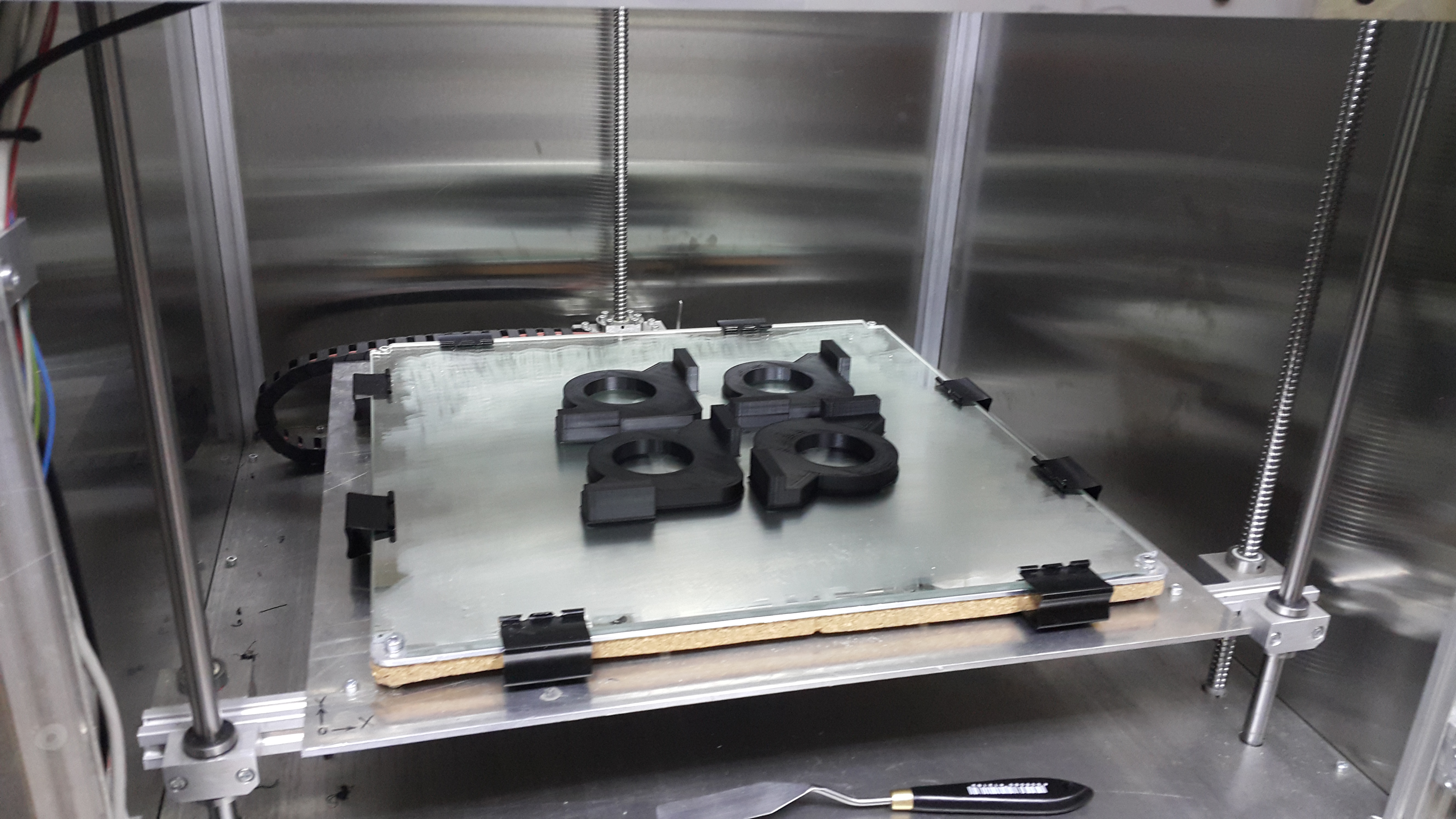

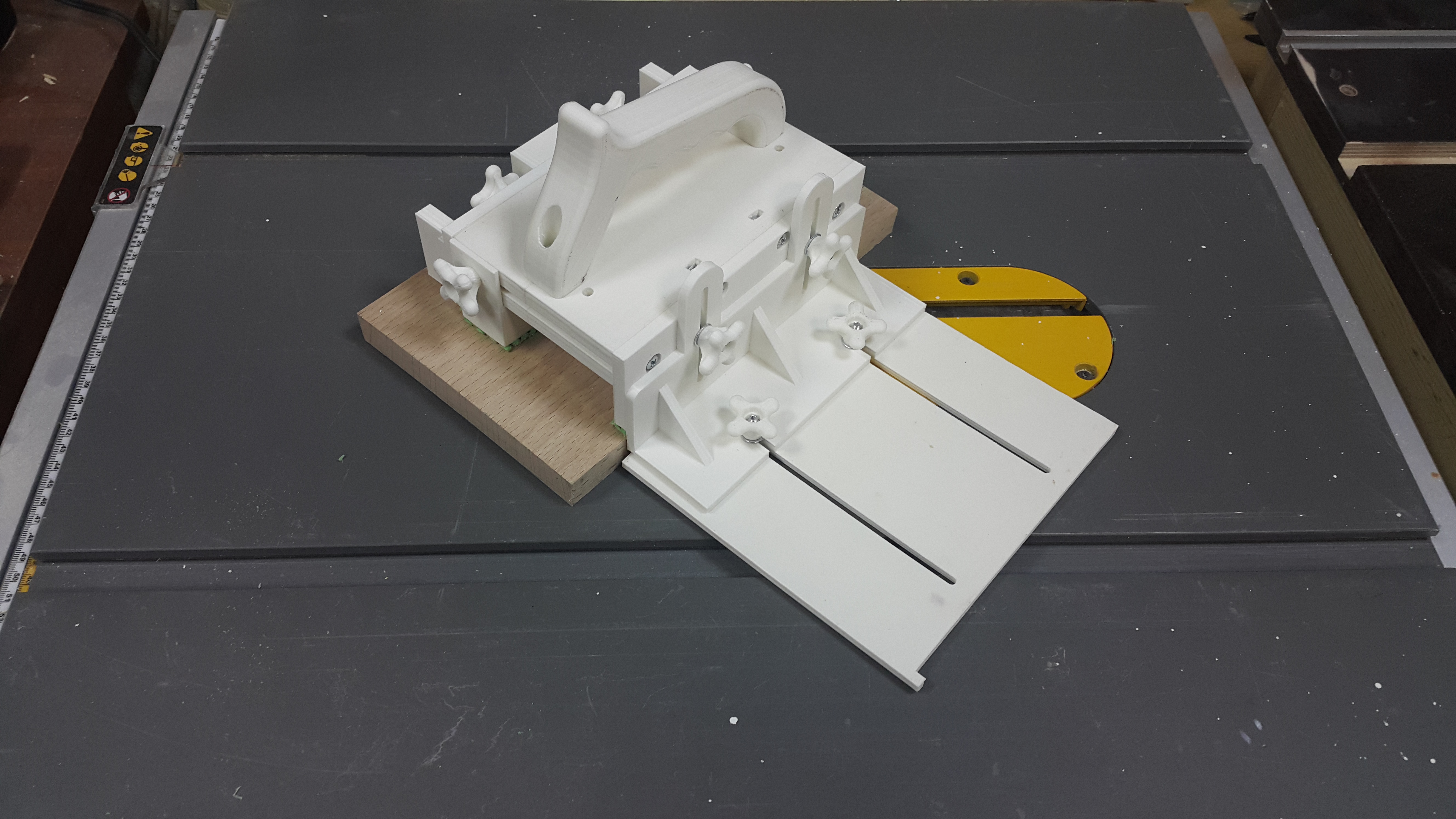

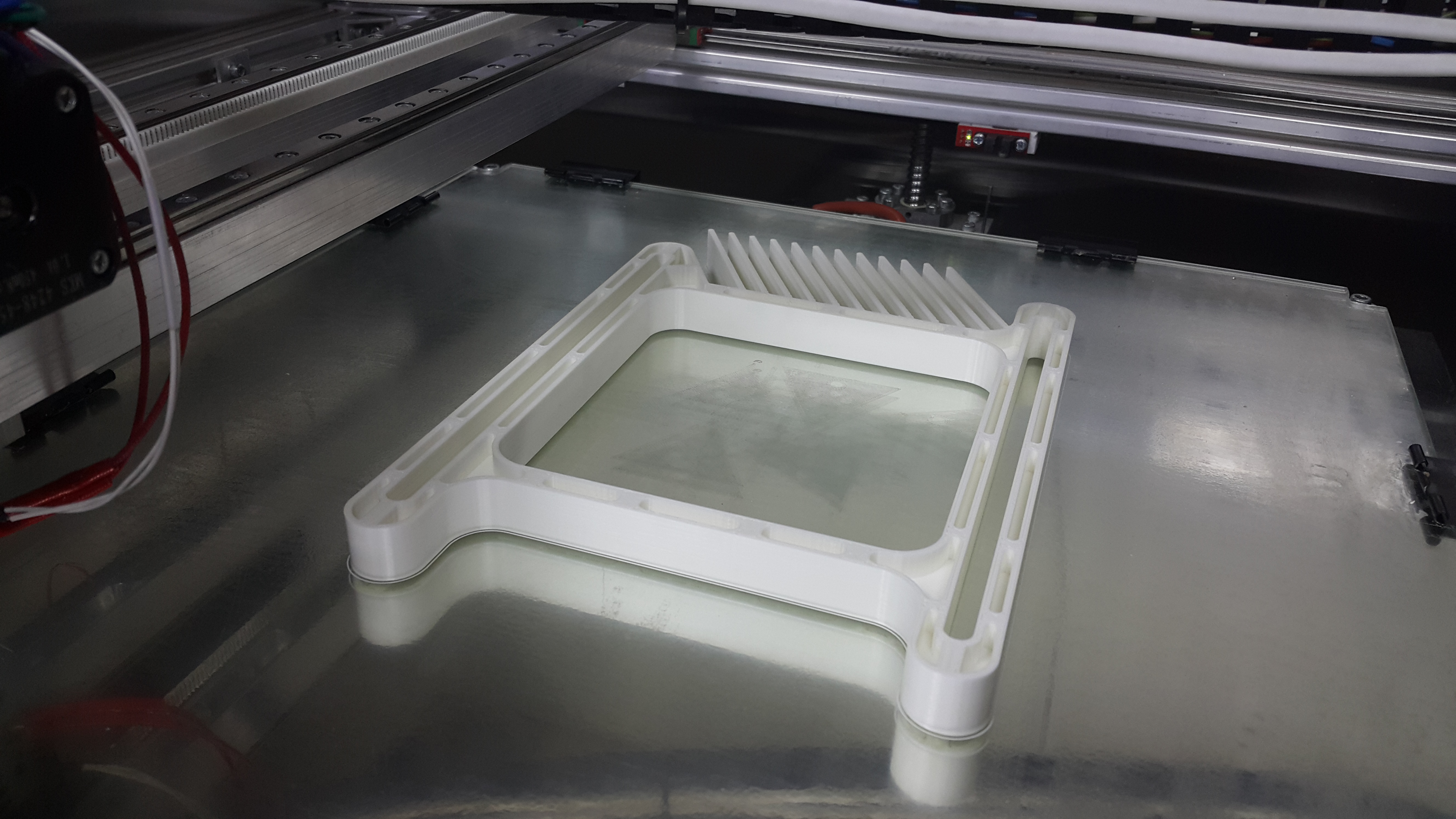

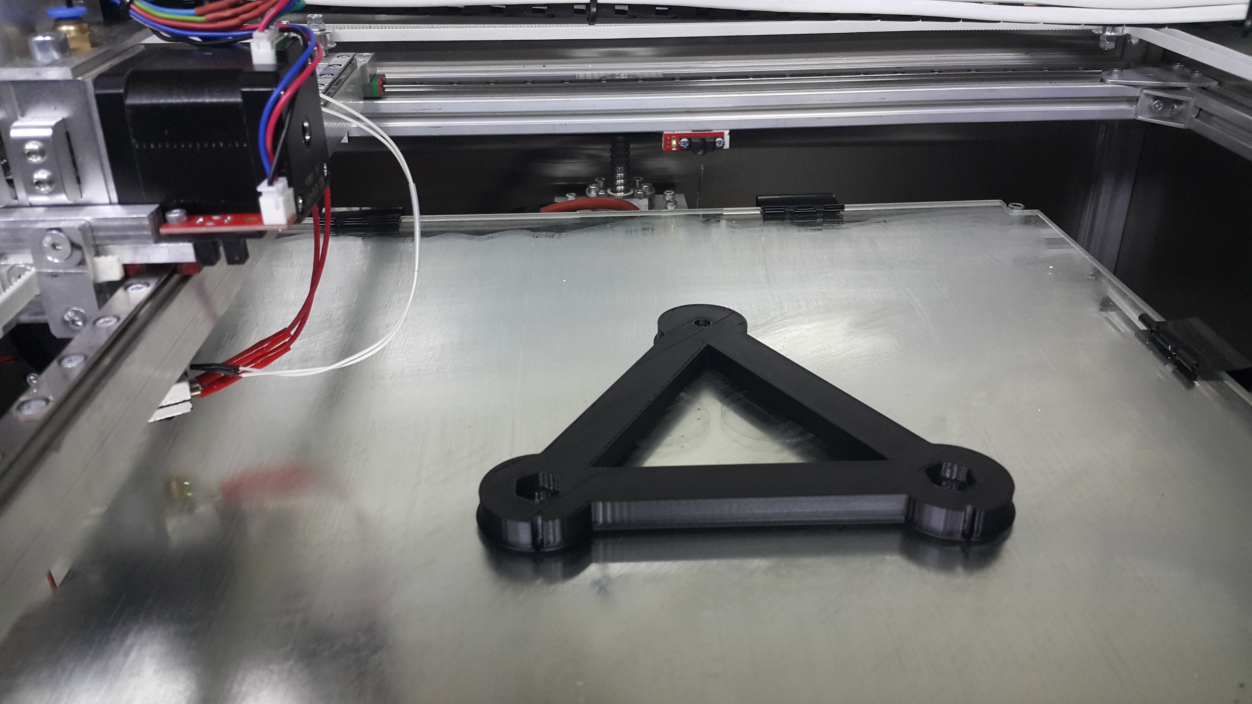

Примеры изделий (фото):
2018-02-10 20-11-37.JPG (8290 просмотров) <a class='original' href='./download/file.php?id=132410&mode=view' target=_blank>Загрузить оригинал (3.92 МБ)</a>
2018-01-24 22-17-59.JPG (8290 просмотров) <a class='original' href='./download/file.php?id=132411&mode=view' target=_blank>Загрузить оригинал (3.87 МБ)</a>
2018-01-20 18-00-51.JPG (8290 просмотров) <a class='original' href='./download/file.php?id=132412&mode=view' target=_blank>Загрузить оригинал (4.15 МБ)</a>
2018-01-16 20-45-40.JPG (8290 просмотров) <a class='original' href='./download/file.php?id=132413&mode=view' target=_blank>Загрузить оригинал (5.25 МБ)</a>
2018-01-15 21-21-55.JPG (8290 просмотров) <a class='original' href='./download/file.php?id=132414&mode=view' target=_blank>Загрузить оригинал (4.04 МБ)</a>

Всем привет, вроде как дорисовал в 3д и решил выставить на суд коллег свое творение. Вдохновился принтером от AKlion2 в исполнении Nik1. Но посмотрев на модель понял, что на моем 3-осевом фрезерочке там ловить особо нечего. Поэтому решил немного его видоизменить, подогнать под свои реалии, опыт и возможности, под желаемое рабочее поле, а заодно понять, как устроены эти чудо-машинки. Использовать его планирую для своих нужд, изготовление корпусов под самоделки, а также под некоторые специфические задачи, связанные с архитектурным макетированием. Идеей про вторую голову заразил меня Николай, поэтому решил спроектировать сразу с учетом этого момента. Сейчас проект находится на этапе окончательного утверждения 3д модели, потихоньку заказываю электронику, механику и железки. В качестве материнки решил использовать 32-битное решение, MKS SBASE v1.3 совместно с 3.2" тач экраном. Моторы nema17 MKS 4248-450 (1А, 0,45N). Экструдеры - "китайские бульдоги", Hot End - "китайская chimera со стальными соплами".
Буду крайне благодарен любым подсказкам, комментариям и советам, направленным на благоприятный исход по постройке данного девайса.

Не понимаю я этих 2 моторов на голове.

Это больше "хотелка", Николай заразил идеей печатать пва-пластиком поддержки. Да и всякие корпуса двухцветные будет приятно делать ) Но если начнутся проблемы серьезные - просто сделаю дополнительную каретку с одним экструдером.

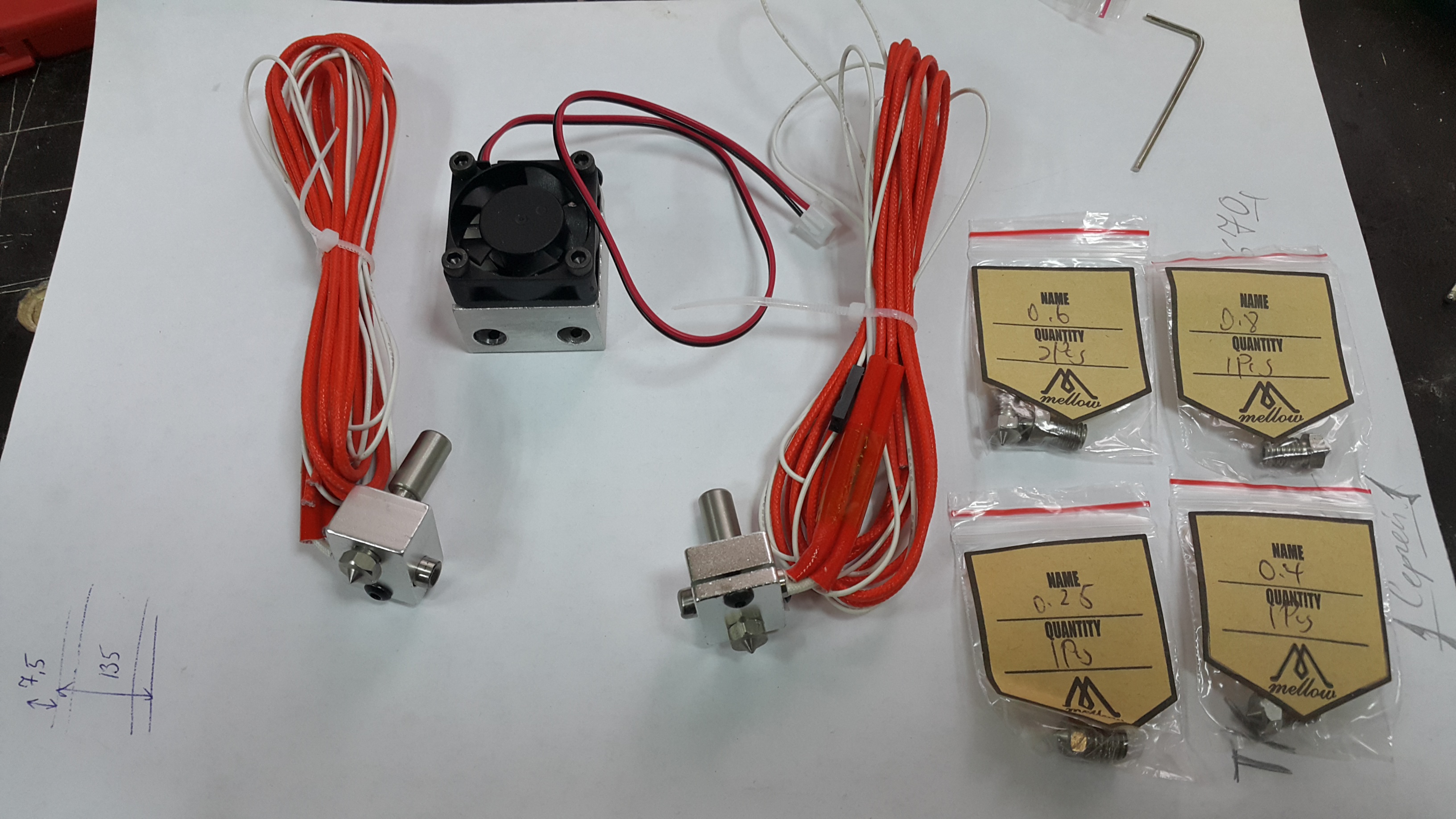

Re: CoreXY 400*400*350 из профиля и дюрали
Сообщение stetz.anton »
Приехала "китайская химера", со стальными соплами. Визуально вроде все ок, "будем посмотреть" в работе)
Сообщение Veter555 »
Как сопла регулируются по высоте?
Veter555 писал(а):Как сопла регулируются по высоте?
Есть стопорные винты в радиаторе
Сообщение AKlion »
Тоесть когда ты 1 соплом печатаеш слой второе сопло по нему елозит?
AKlion писал(а):Тоесть когда ты 1 соплом печатаеш слой второе сопло по нему елозит?
В данном случае используется готовое решение, клон E3D chimera. Если не понравится - буду искать дальше варианты. Если совсем не пойдет - сделаю каретку на 1 голову.

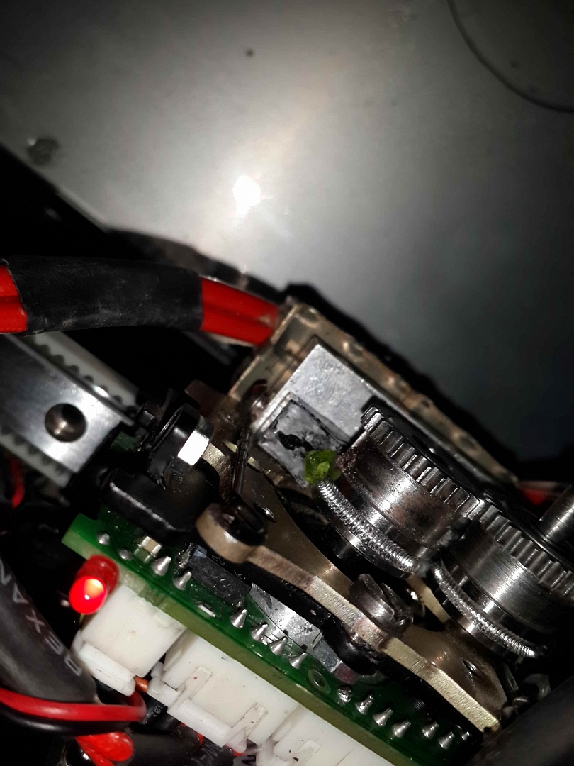

Chpok
Сообщения: 371
Репутация: 18
Сообщение Chpok »
AndyBig писал(а):А какой у него принцип работы? Что-то я кроме общих фотографий ничего не смог найти.
Не знаю правильно ли я понял,при движении двигаеля экструдера против часовой давит левая сторона,по часовой правая. Движок прокручивая пруток продавливая его между зубов давит на одну из сторон пластины(закрепленную как коромысло) на которой висят сопла и прижимающие шестерни.Пружины прижымные там прямые и при смещении одна из них прижимает шестерню зажимая пруток а другая прослабляется и пропускает пруток.Для боковых роликов овальные отверстия в пластине.
Может как вариант эти прижимные шестерни в одну сторону ведутся а в обратную пропускают
IMG_20151103_211607.jpg (9367 просмотров) <a class='original' href='./download/file.php?id=110257&mode=view' target=_blank>Загрузить оригинал (243.23 КБ)</a>
AKlion
Сообщения: 728
Зарегистрирован: 27 фев 2013, 02:56
Репутация: 106
Настоящее имя: Андрей Крюков
Откуда: Тольятти
Сообщение AKlion »
Оч похоже что всё именно так и есть. Но подробных фото головы и конструктива я пока не видел.

AndyBig
Сообщения: 3876
Репутация: 1121
Откуда: юг России
Сообщение AndyBig »
Честно говоря, не совсем понятно описание, да и фотография тоже :) Но суть уловил. Но получается ведь, что после смены выдавливаемого прутка какое-то время из сопла все еще выходит пластик от старого прутка? По описаниям принтера в инете можно подумать, что смена пластика происходит практически мгновенно, без остатков старого.
А если сделать что-то типа револьверного сопла, которое будет закреплено на вращающемся диске? Надо сменить цвет - вращением диска сопло подводится к нужному экструдеру. Тоже будут остатки старого пластика в сопле, но совсем немного. Вопрос уплотнения тоже, думаю, решаем.
Хотя, это будет нужен отдельный двигатель для вращения диска с соплом, что утяжеляет головку.

Chpok
Сообщения: 371
Репутация: 18
Сообщение Chpok »
AndyBig писал(а):Тоже будут остатки старого пластика в сопле, но совсем немного. Вопрос уплотнения тоже, думаю, решаем.
Там снизу пластина,при повороте сопло уходит из отверстия и получается прикрытым ей
Chpok
Сообщения: 371
Репутация: 18
Сообщение Chpok »
AndyBig писал(а): Но получается ведь, что после смены выдавливаемого прутка какое-то время из сопла все еще выходит пластик от старого прутка?
Возможно не совсем так ,при смене направления двигателя и до момента расслабления убираемой шестерни получается ретракт
При огромном желании наверно можно пригласить сюда с форума 3дешников обладателей сего чуда и попросить рассказать что да как или там темку задвинуть
