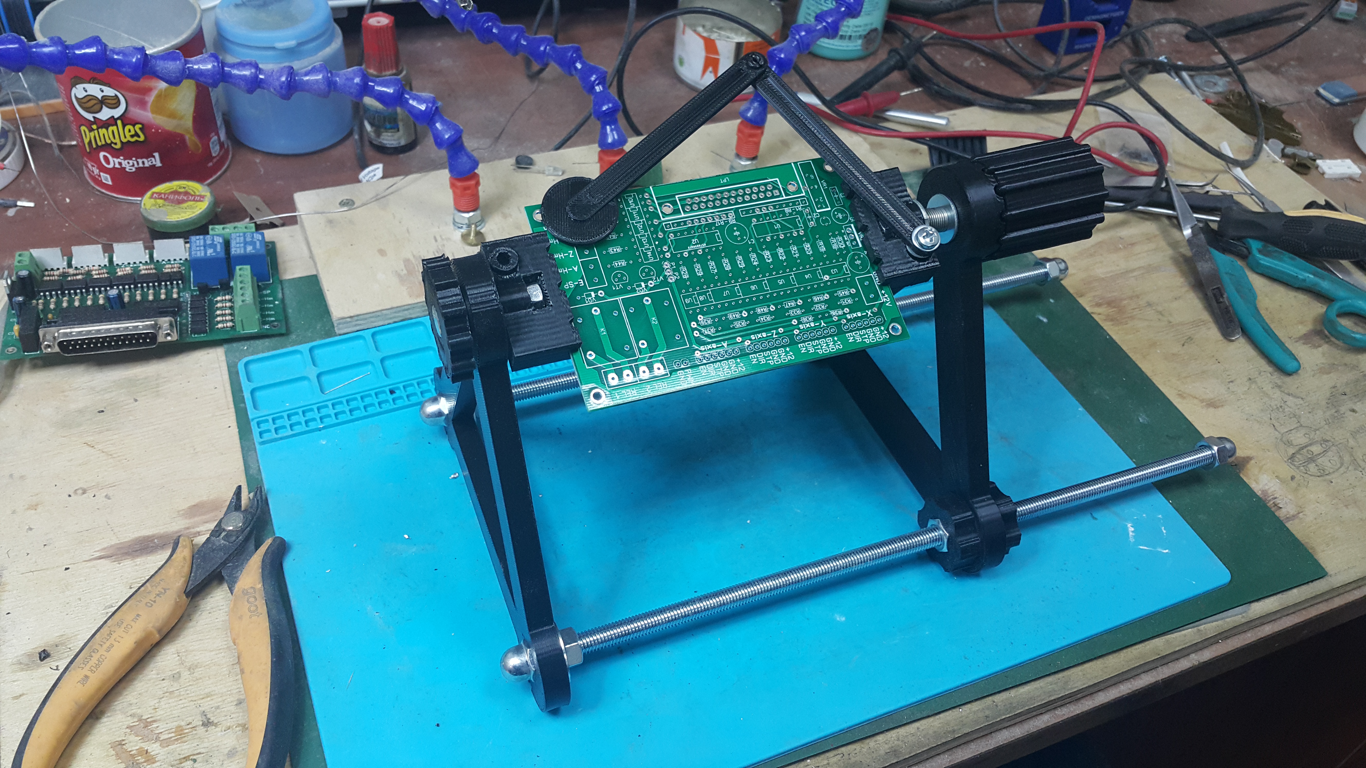

Примеры изделий (фото):
2018-02-10 20-11-37.JPG (8318 просмотров) <a class='original' href='./download/file.php?id=132410&sid=02814e6f26e25248189d915eb9f1a1ae&mode=view' target=_blank>Загрузить оригинал (3.92 МБ)</a>
2018-01-24 22-17-59.JPG (8318 просмотров) <a class='original' href='./download/file.php?id=132411&sid=02814e6f26e25248189d915eb9f1a1ae&mode=view' target=_blank>Загрузить оригинал (3.87 МБ)</a>
2018-01-20 18-00-51.JPG (8318 просмотров) <a class='original' href='./download/file.php?id=132412&sid=02814e6f26e25248189d915eb9f1a1ae&mode=view' target=_blank>Загрузить оригинал (4.15 МБ)</a>
2018-01-16 20-45-40.JPG (8318 просмотров) <a class='original' href='./download/file.php?id=132413&sid=02814e6f26e25248189d915eb9f1a1ae&mode=view' target=_blank>Загрузить оригинал (5.25 МБ)</a>
2018-01-15 21-21-55.JPG (8318 просмотров) <a class='original' href='./download/file.php?id=132414&sid=02814e6f26e25248189d915eb9f1a1ae&mode=view' target=_blank>Загрузить оригинал (4.04 МБ)</a>
