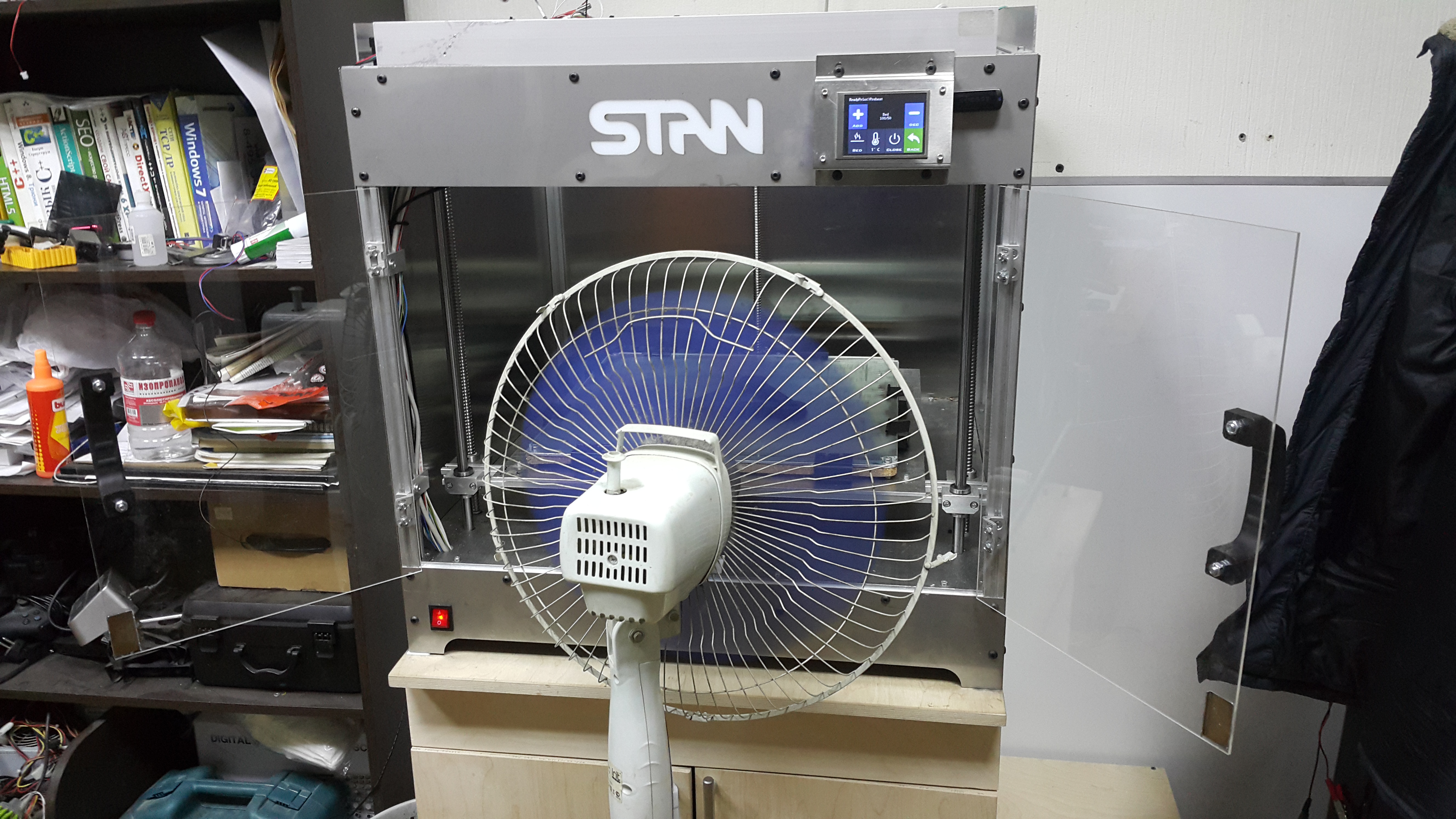

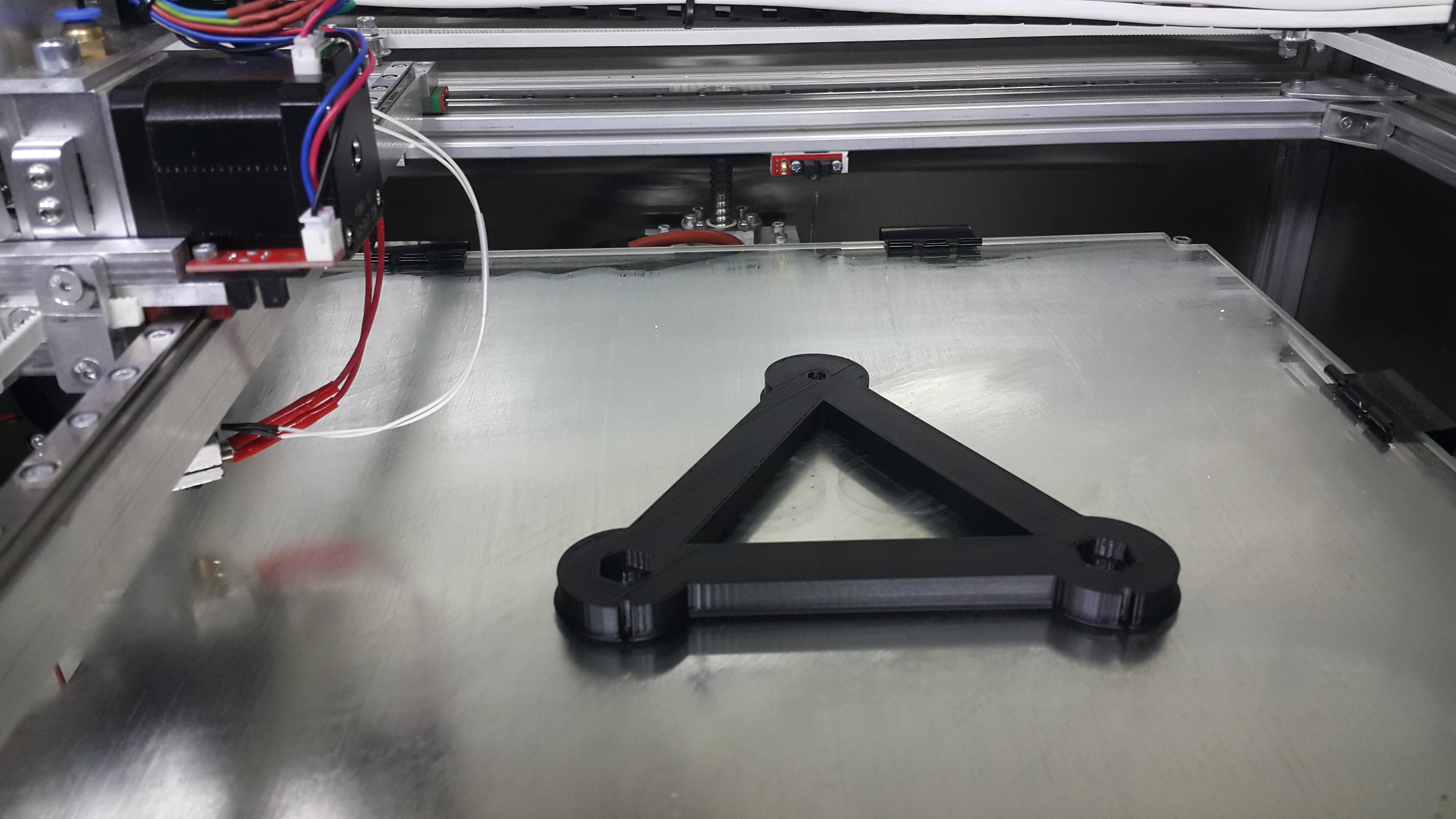

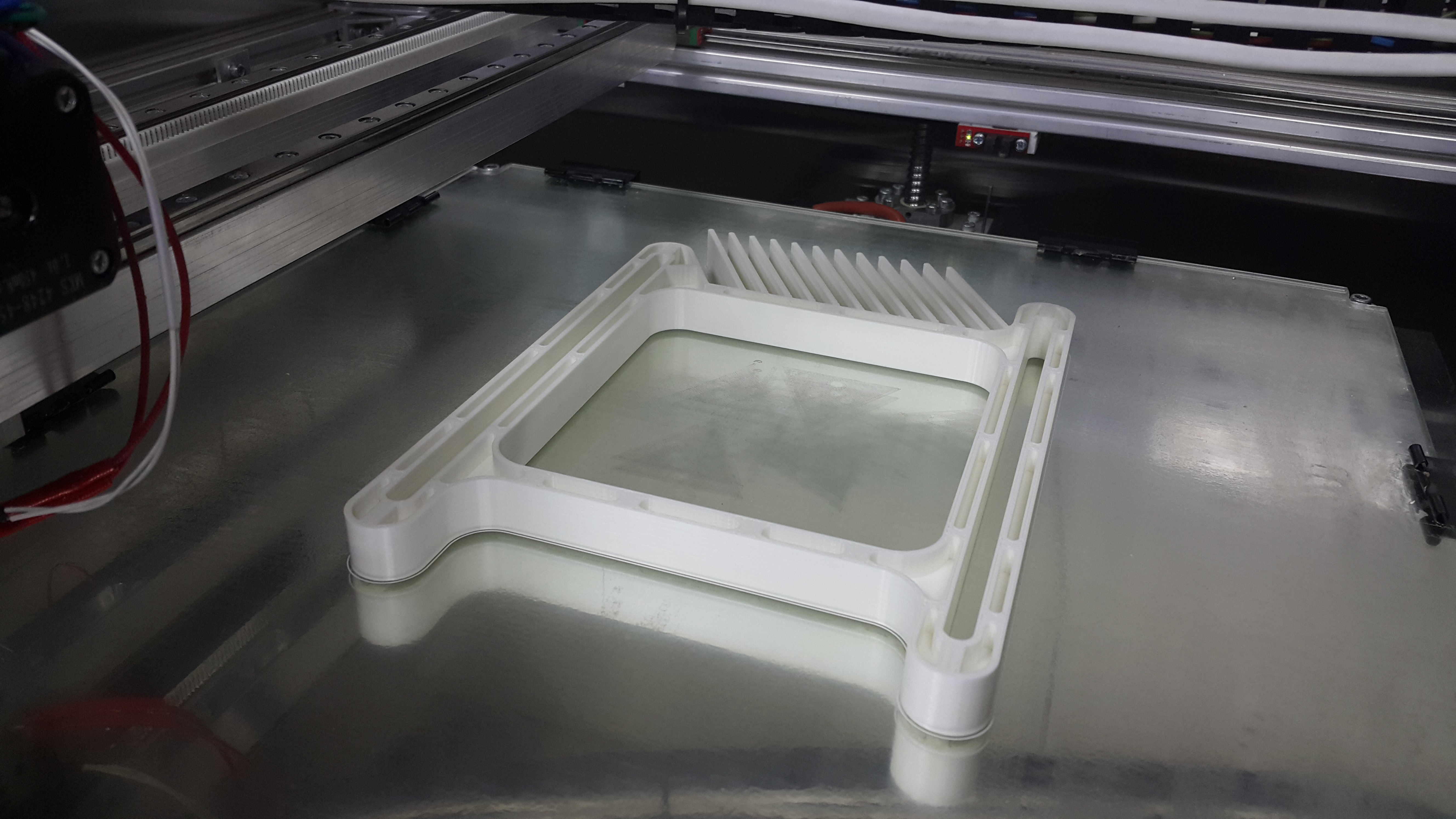

Ну вот и первая "осознанная" печать. Принтер пока одноголовый, второе сопло снял. Пока откатаюсь на одной голове, второй займусь позже.
Полтора часа печати, скорости около 100мм/сек, полет нормальный.
На столе намазан слой Каляки, "аццкое пойло", пока до 60° не упадет стол - детальку не отдает...

Принудительное охлаждение рабочей области))) (7879 просмотров) <a class='original' href='./download/file.php?id=129458&mode=view' target=_blank>Загрузить оригинал (4.68 МБ)</a>

Непонимаю зачем охлаждать рабосую зону... Я вообще наглухо закрываю всё чтобы небыло сквозняков.

AKlion писал(а):Непонимаю зачем охлаждать рабосую зону... Я вообще наглухо закрываю всё чтобы небыло сквозняков.
stetz.anton писал(а):На столе намазан слой Каляки, "аццкое пойло", пока до 60° не упадет стол - детальку не отдает...

Так охлаждать деталь лучше неспеша.

AKlion писал(а):Так охлаждать деталь лучше неспеша.
Она именно так и охлаждается. Если посмотреть на то, как подобные вентиляторы гонят воздух, то будет понятно, что на саму деталь там ничего не попадает. Более того, воздух загоняется комнатный, который и так поступает внутрь принтера. На остывание со 100 до 60 градусов уходит минут 5. Если есть какие то более корректные данные - готов выслушать и принять во внимание.

Я остужаю в закрытом принтере. Меньше коробит.

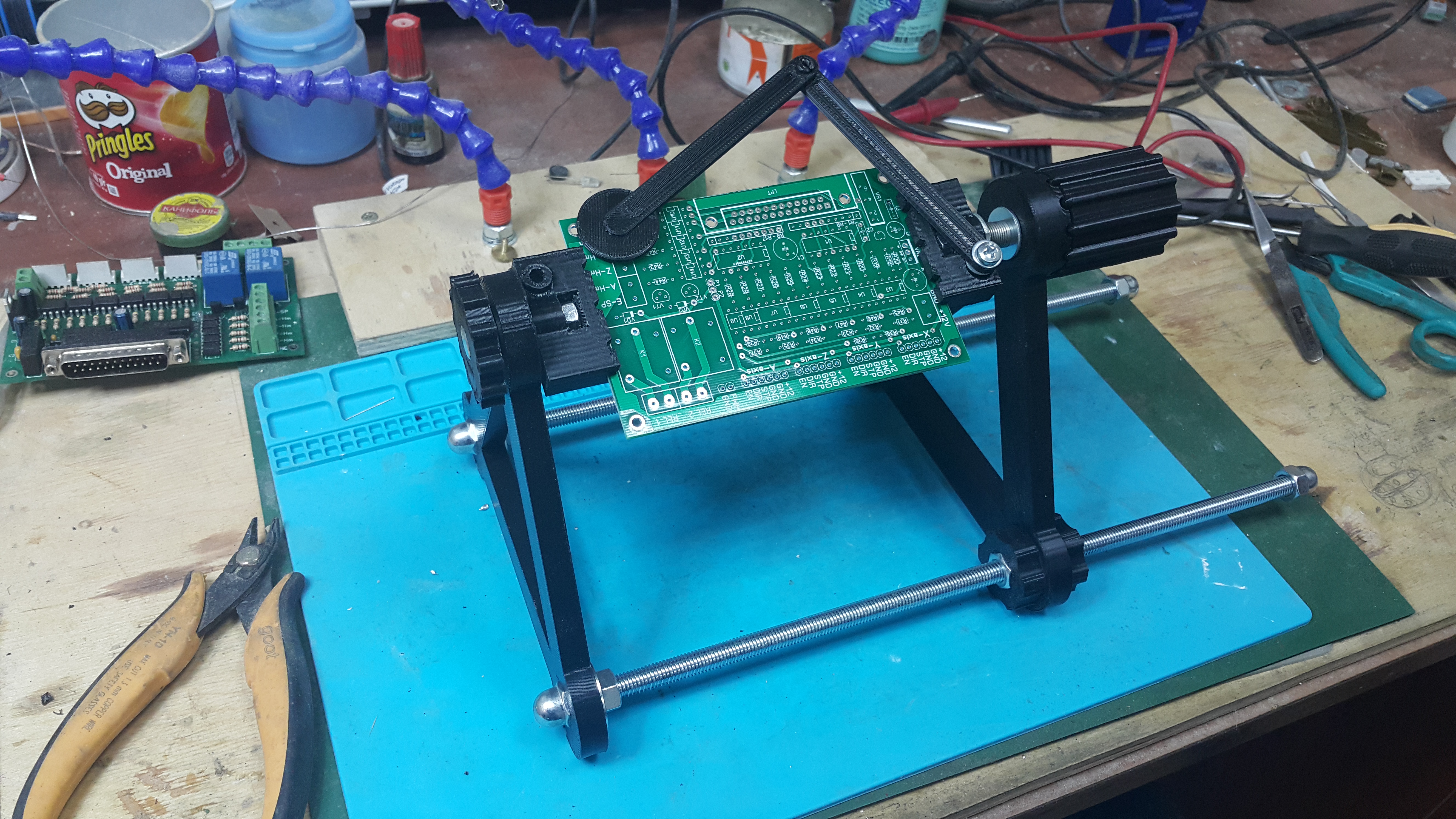

Первое функциональное приспособление, сделанное при помощи 3Д принтера. PCB Holder - держатель печатных плат с возможностью выставления нужного угла и фиксации радиодеталей во время пайки.
Общее время печати около 4 часов, сопло 0.4мм, толщина слоя 0,2-0,3мм, заполнение на 25%, стенки по 0,8мм. Скорость печати: первый слой - 30мм/сек, последующие - 100мм/сек. ABS пластик дешевый, фирмы FDPlast. Сопло на 250°С, стол на 110°С
2018-01-16 20-45-40.JPG (7794 просмотра) <a class='original' href='./download/file.php?id=129524&mode=view' target=_blank>Загрузить оригинал (5.25 МБ)</a>
Слышал о неком инженерном ABS, просветите, что за зверь?

stetz.anton писал(а):PCB Holder - держатель печатных плат с возможностью выставления нужного угла
О, надо и себе что-нить подобное сделать :)

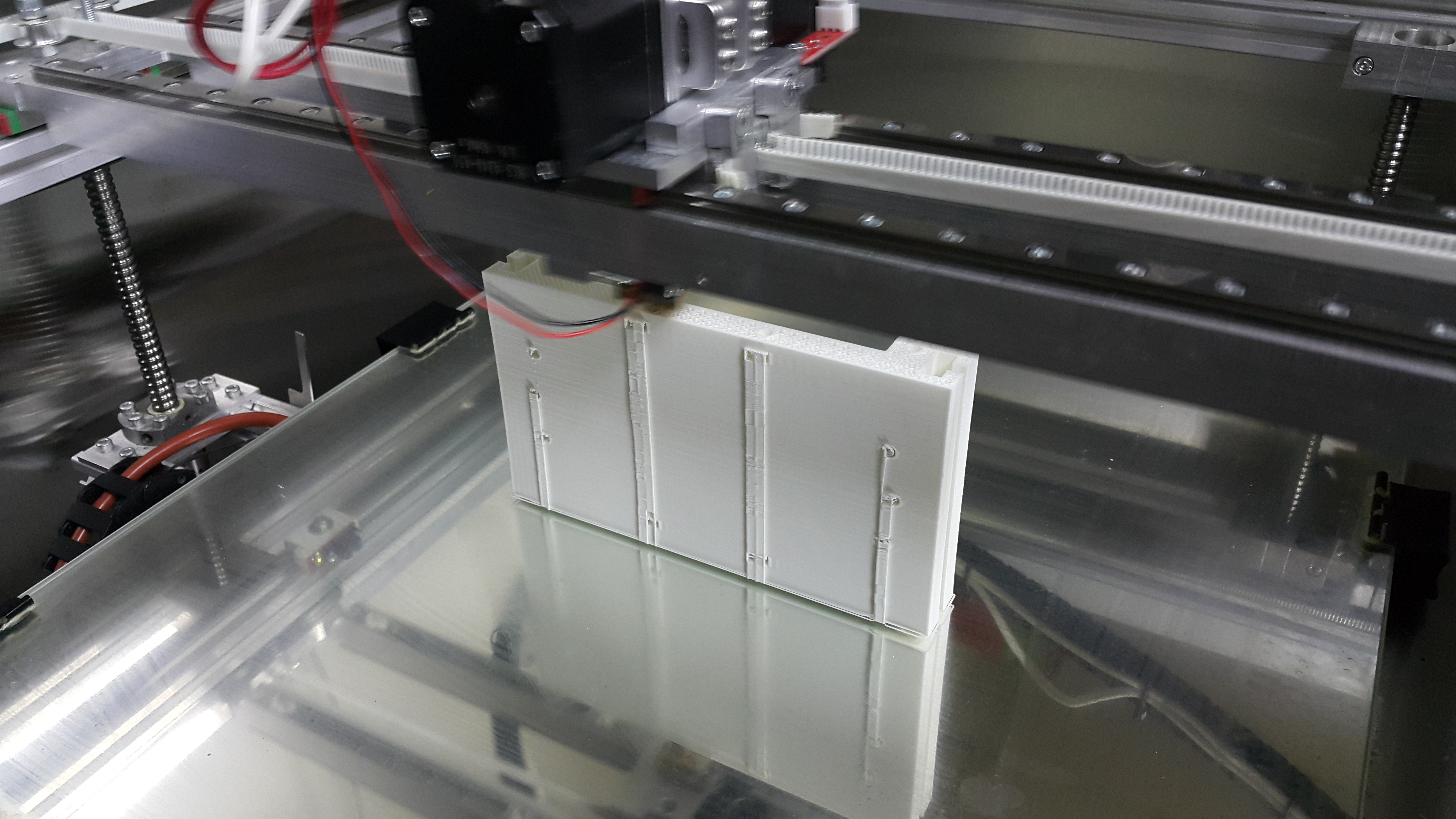

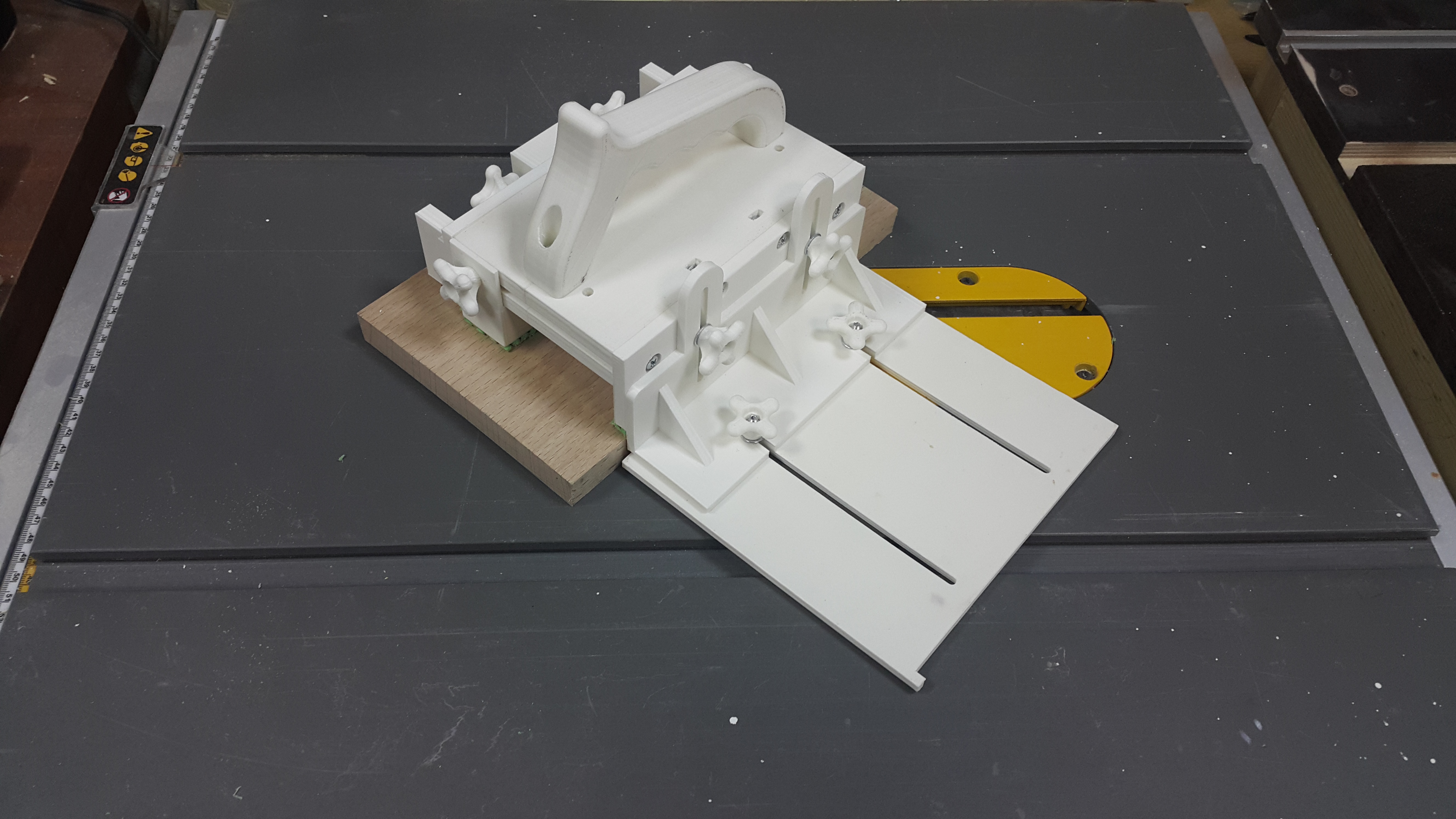

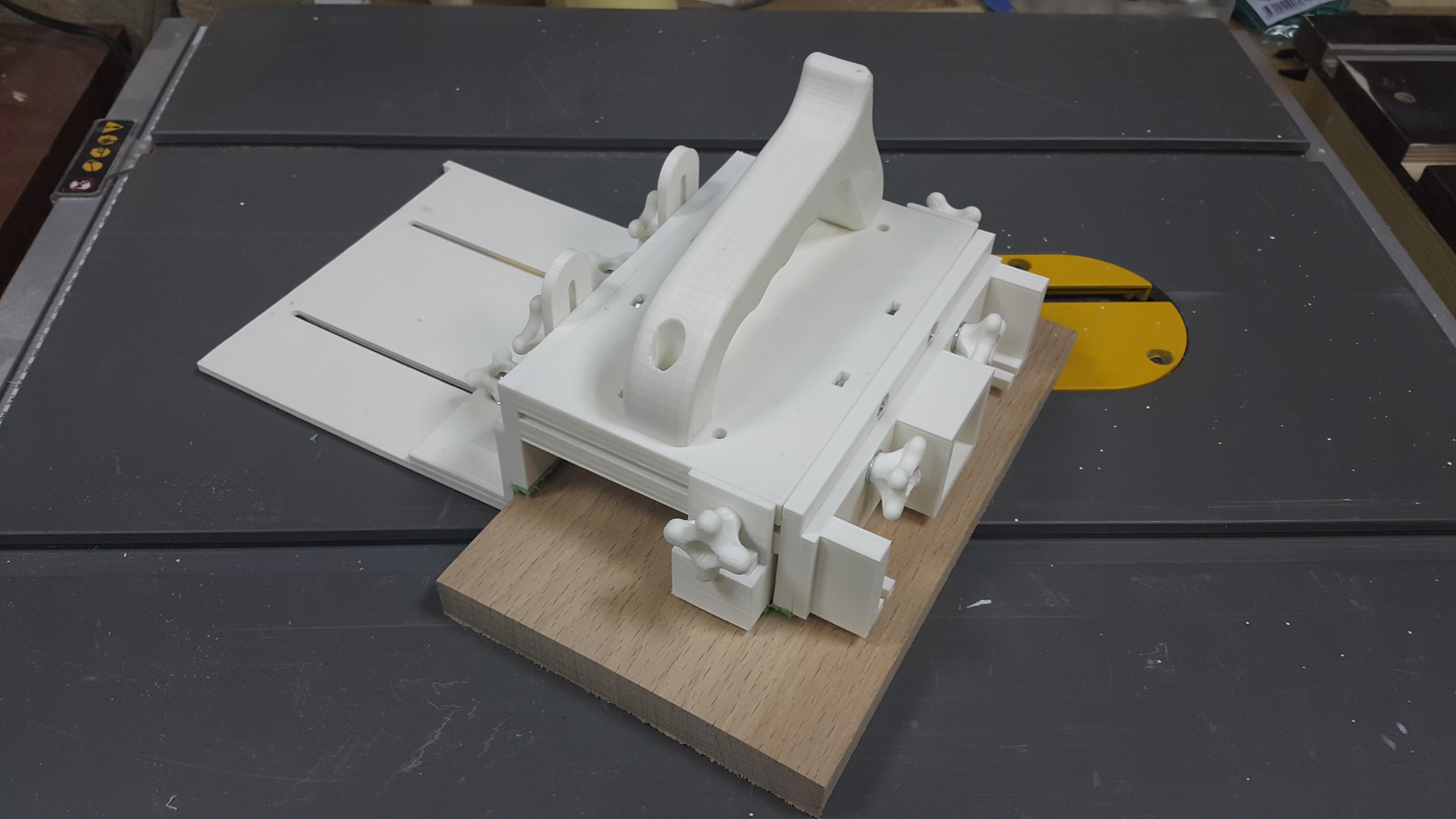

Продолжаю тесты печати, на этот раз 8-ми часовой марофончик. Печать из белого ABS от FDPlast, температура стола - 110°С, температура хотэнда - 250°С. Флоу сделал 0.9. Скорость - 30мм/сек первый слой, 80-100мм/сек с ускорениями 3000 - остальные слои. Сопло 0.4мм, высота слоя - 0.2мм, заполнение 100%.
Аналог featherboard от Kreg, с увеличенным до 230мм расстоянием крепления. Нюансы моего фрезерного стола. (7614 просмотров) <a class='original' href='./download/file.php?id=130323&mode=view' target=_blank>Загрузить оригинал (3.87 МБ)</a>

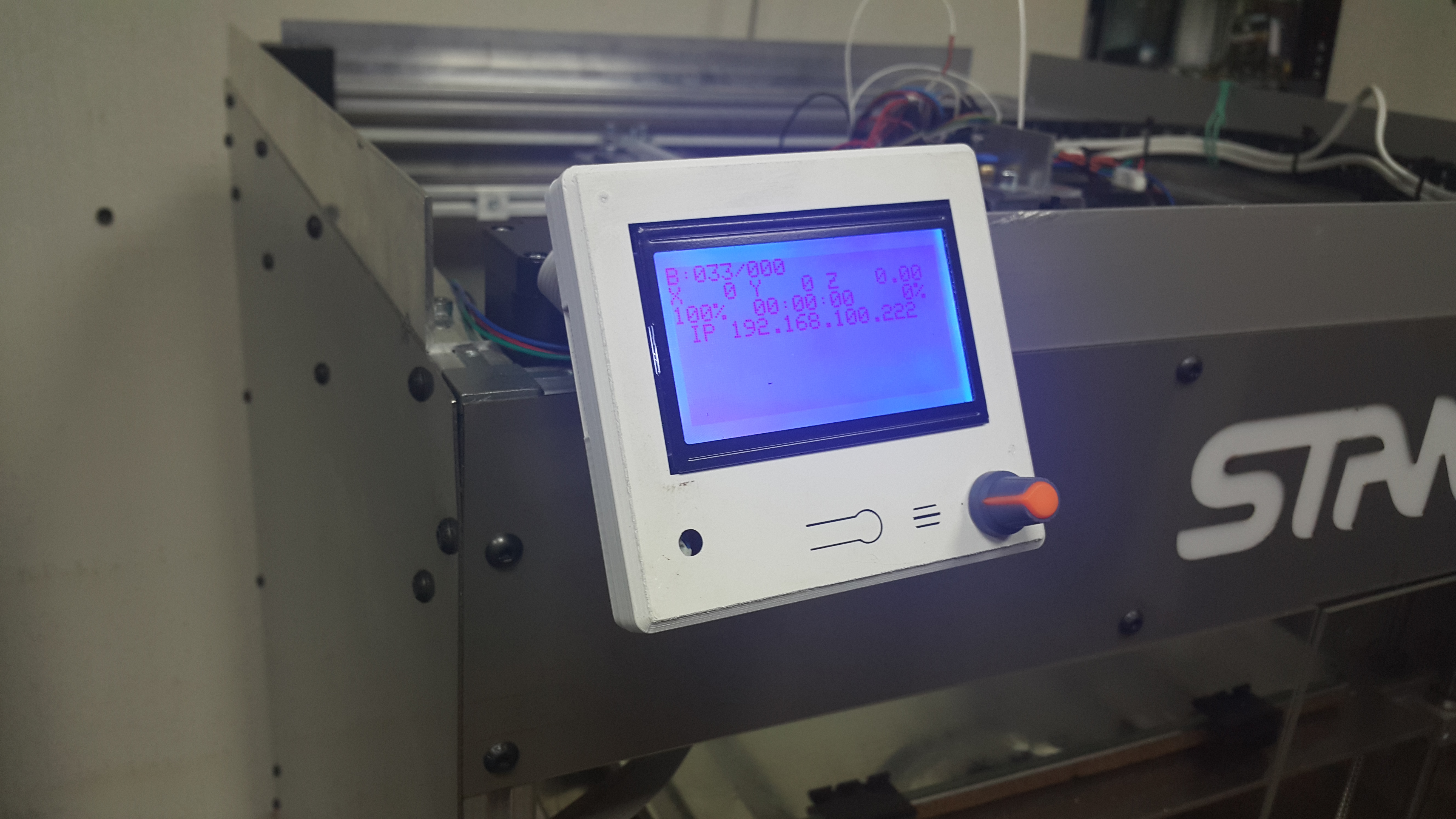

Зависания печати с тачскрина ушли при помощи печати с флешки, встроенной в материнку. Для этого был куплен дополнительный экран 12864 (reprap discount glcd), который установил с другой стороны принтера. Работают вместе с тачскрином.
2018-02-13 20-09-32.JPG (7440 просмотров) <a class='original' href='./download/file.php?id=132396&mode=view' target=_blank>Загрузить оригинал (3.69 МБ)</a>
