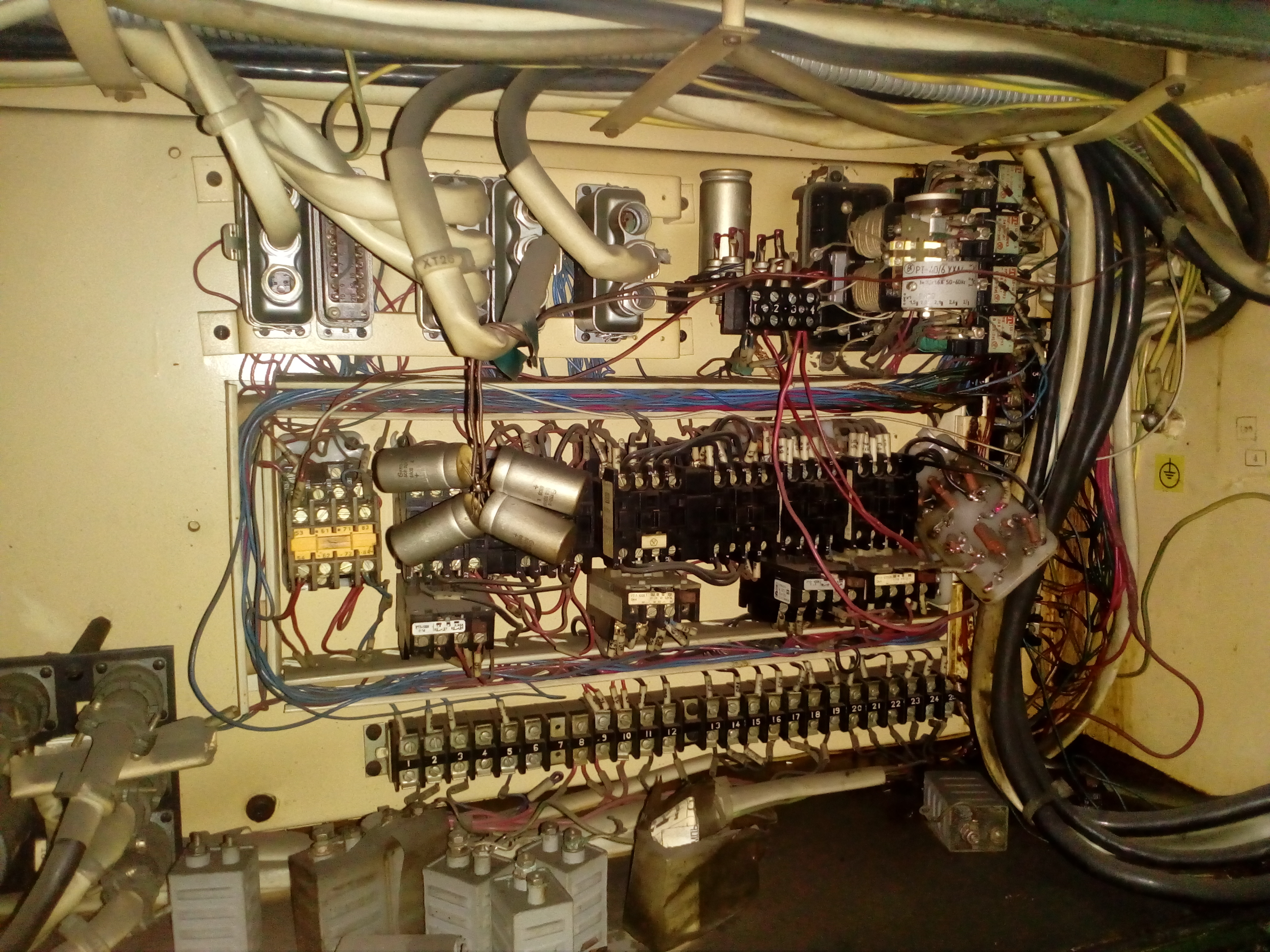

Вот фотки.
Что то не бьются схемы..ни одного нужного сигнала найти не могу) или потому что ещё готовность ЧПУ в станок не подал... Как смотреть маркировку разъемов мам СНО63-32/95?

Плату с двери придется выкинуть, под нее автоматику сложно прописывать. Все релейные выходы на правом торцевом разьеме, т.е. включение помпы, смазки, управление резцедержателя и готовность ЧПУ, включение шпинделя.
Над пускателями ряд разъемов, два из них идут на плату автоматики на дверь, нужно с них отпаять провода, чуть позже сброшу фото перемычек, чтоб включить привод

Новый провод от корзины чпу прокидывать в шкаф электроавтоматики? или по старым можно все реализовать?
По проводам к корзине ЧПУ в плату Контроля Электроавтоматики по схемам вижу что должно приходить питание со стороны станка, но на нужных клеммах напряжений нет. что делать)? блок питания в шкаф чпу еще нужно какой то докупать? 15в 27в?
Leo_1943
Сообщения: 837
Репутация: 250
Настоящее имя: Леонид
Откуда: Харьков
Re: Токарный 16А20Ф3 по сталюкам+ Размер-2М+ Рязанская MESA
Сообщение Leo_1943 »
Старые провода, только реле на включение
