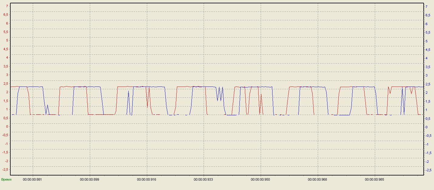

Вопрос: в сигналах с энкодеров в ЧПУ, на массу платы энкодеров от станка что заводить?
И точно оставлю 220в постоянно подаными на комп. Остальные переделки схемы станка не обязательны ведь? Если выходов 8шт хватает,то ладдером их скоммутирую и все.
Осциллографом циыровым я чётко видел относительно земли в шкафу лог 0-13.5в и лог.1-27в.
Вероятно это конечно +-15в. Только ноль я не туда встал.
Но я подумал что это от 0до 27в сигнал

подсобрал хозяйство, что то зашевелилось. но когда 5в подали на делитель, они поделились и лог 1 стал 2.5в, не дотягивая до 3.5 в и соответственно энкодеры не считают положение. Надо переделывать ФИ-12
концевички частично видит.
по Х реагирует на задание, по Z непонятно.
ox A+B+.JPG (6143 просмотра) <a class='original' href='./download/file.php?id=149100&mode=view' target=_blank>Загрузить оригинал (123.5 КБ)</a>
Re: Токарный 16А20Ф3 по сталюкам+ Размер-2М+ Рязанская MESA
Возможно неправильно посчитан делитель - без учета выходного сопротивления платы...
А что по входу платы у T00T стоит? Я так понимаю ты его плату используешь?

Владимир, мы заменили в платах фи-12 +15в которые приходили на делитель на +5в, которые стали приходить на делитель. И логично что+5в поделилось) и в пике я сейчас вижу 2.5в
Днём я спрашивал-что будет землёй для сигналов энкодеров? относительно чего их мерить? Сейчас измерено относительно корпуса станка. И на землю платы энкодеров подсоединены корпус станка

Urec
Сообщения: 403
Репутация: 92
Настоящее имя: Георгий
Откуда: г.Москва
Сообщение Urec »
Ну своего рода делитель образован верхним плечом 100ом и нижним 1.5к ом. Я думал что он делитель пока не глянул номиналы сопротивлений. 100ом это токоограничивающий рещистор?
И получается что на плате энкодеров земля и питание-это для питания энкодера если ему нужно, а импульсы плата считает по дифференциальному сигналу? A-не А, В-не В? и на землю платы энкодеров можно ничего не цеплять?

проверил. амплитуда дифференциального сигнала всего 2В
Может не +5В подавать а 15В делителем поделить и побольше подать?
и у меня к GND платы сейчас подцеплен корпус станка
Urec писал(а):проверил. амплитуда дифференциального сигнала всего 2В
Ну для RS422-подобных трансиверов достаточно, чтобы было >200 мВ...
