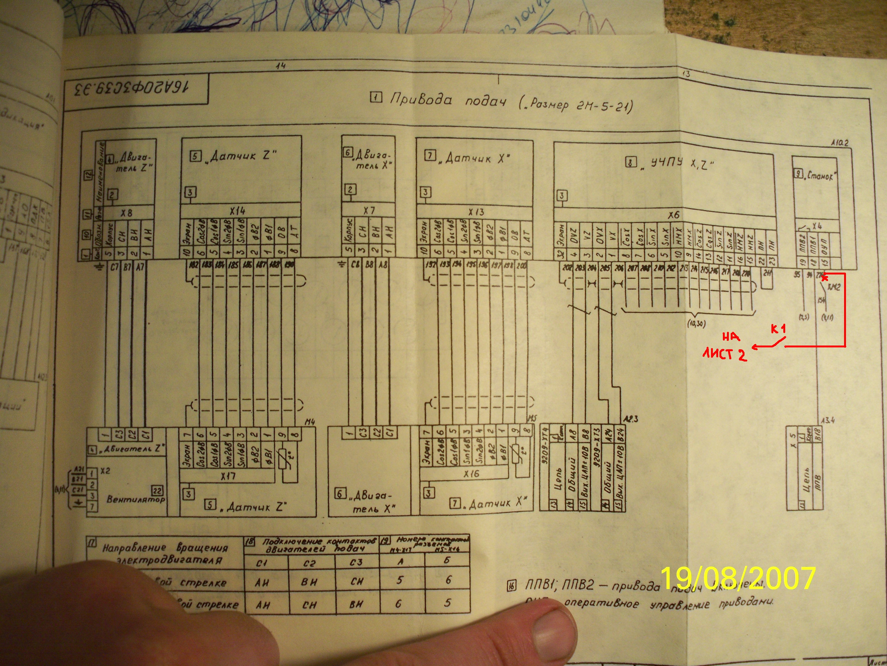

Итак.
В станке практически всё есть, нужно немного по другому подключить всё. Так что пока не разбирай старые провода в шкафах, всё пригодится.
Первое что нужно сделать - подключить реле безопасности. Потому что при тестах и настройке нужно что бы была возможность всё правильно обесточить в случае чего.
Элементы безопасности KV3 и KM1.
Вот родные схемы включения
104_3459.JPG (6426 просмотров) <a class='original' href='./download/file.php?id=149048&sid=edf0c637666289046e421d6d23ef9eb4&mode=view' target=_blank>Загрузить оригинал (1.37 МБ)</a>
104_3442.JPG (6426 просмотров) <a class='original' href='./download/file.php?id=149049&sid=edf0c637666289046e421d6d23ef9eb4&mode=view' target=_blank>Загрузить оригинал (1.09 МБ)</a>
Этот узел оставляем как есть, за исключением - нужно удалить удержание пускателя KM1, пускателем KV1.

Поэтому вот все переделки для запуска приводов:
Лист1 (6388 просмотров) <a class='original' href='./download/file.php?id=149070&sid=edf0c637666289046e421d6d23ef9eb4&mode=view' target=_blank>Загрузить оригинал (1.46 МБ)</a>
Лист1
Лист2 (6386 просмотров) <a class='original' href='./download/file.php?id=149073&sid=edf0c637666289046e421d6d23ef9eb4&mode=view' target=_blank>Загрузить оригинал (1.79 МБ)</a>
Лист2
Лист3 (6388 просмотров) <a class='original' href='./download/file.php?id=149072&sid=edf0c637666289046e421d6d23ef9eb4&mode=view' target=_blank>Загрузить оригинал (1.78 МБ)</a>
Лист3
С выхода привода сигналы обратной связи идут амплитудой 15в. Нужно на платах ФИ-12 сделать две доработки, как указано в моей теме.
Что бы амплитуда была 5в, и сигнал от датчиков не пропадал при отключении приводов.
На этом с приводами всё!
