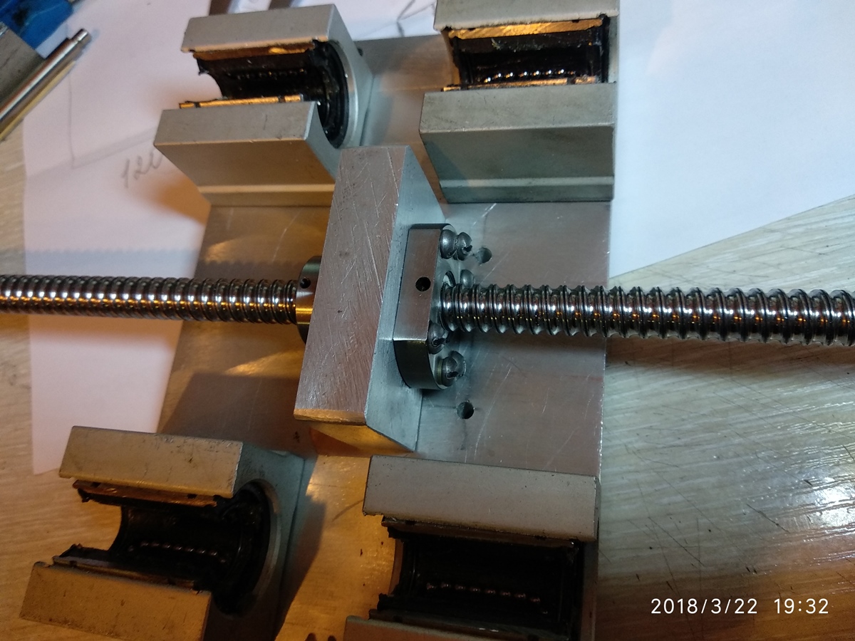

Станина Д16Т 16 мм. Боковые стойки 10 мм.
Сегодня сделал самостоятельно крепление ШВП (с помощью болгарки эл. дрели и напильника)
Вес станка на данный момент 20 кг. - это без стола.
Стол пока не придумал из чего сделать. Было бы неплохо Д16Т 16мм. Но его у меня нет.

avst писал(а):(с помощью болгарки эл. дрели и напильника)
У вас твердая рука!

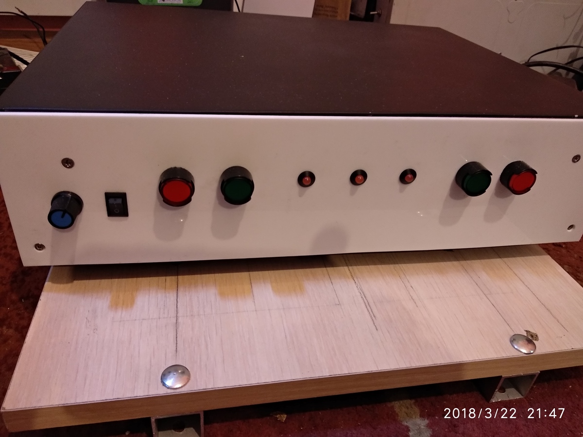

Паралельно делаю блок управления.
Корпус от видеомагнитофона.
Да проект пока на ардуино.
Жду блок питания 48 в.

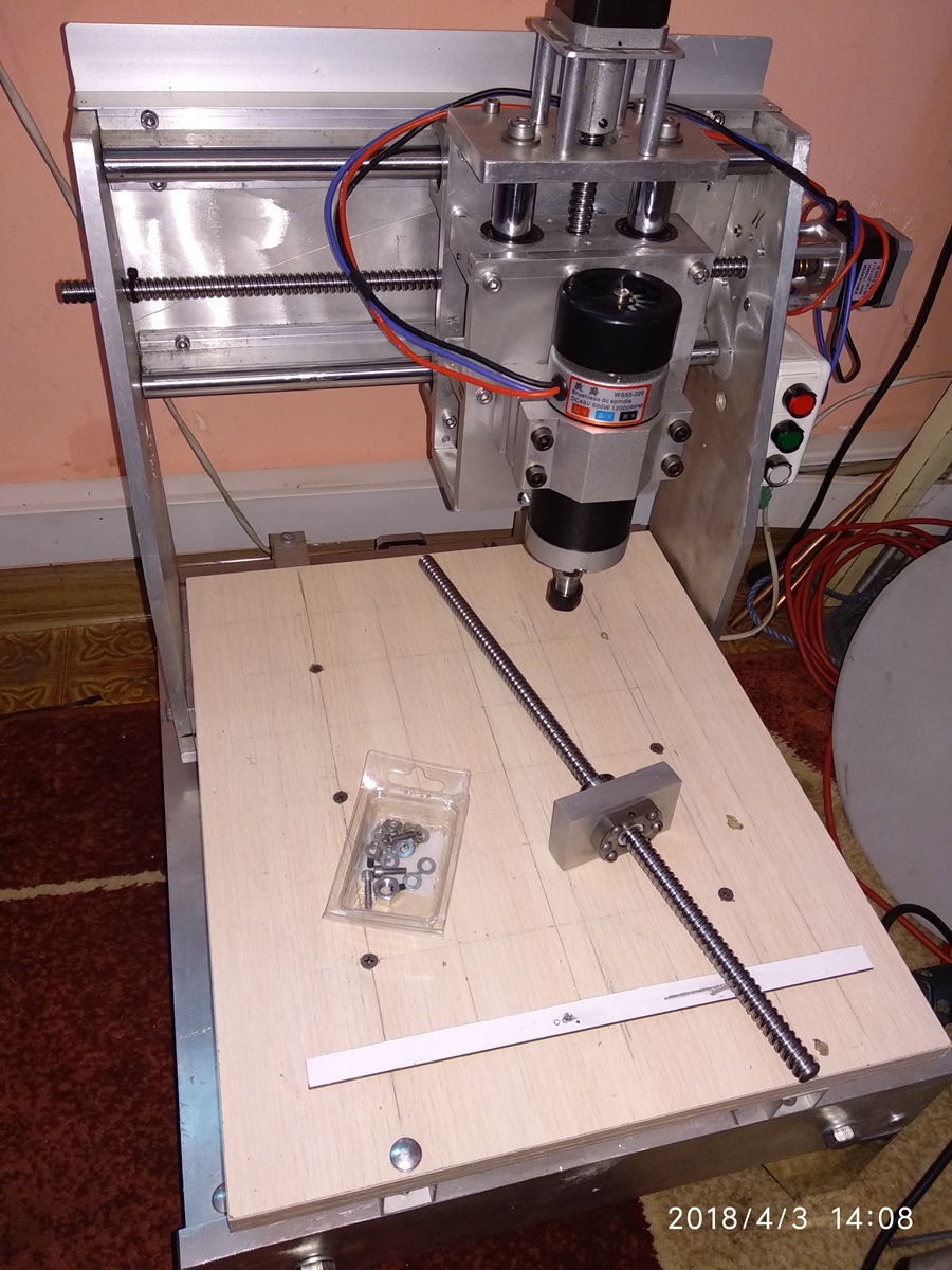

avst
Сообщения: 0
Зарегистрирован: 19 мар 2018, 13:08
Re: Хоббийный станок ЧПУ
Сообщение avst »
Похож на мой.
IMG_20180403_140816.jpg (5250 просмотров) <a class='original' href='./download/file.php?id=136251&mode=view' target=_blank>Загрузить оригинал (461.32 КБ)</a>
