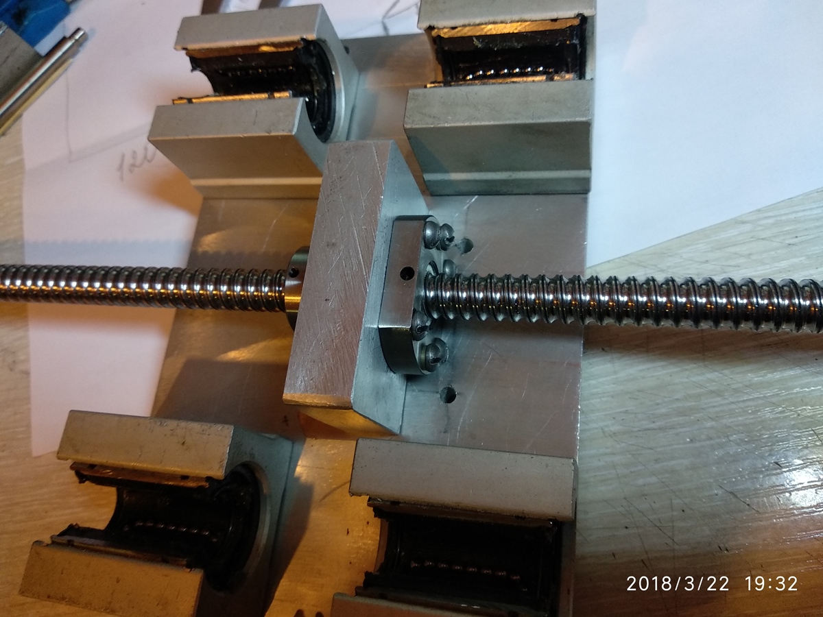

Станина Д16Т 16 мм. Боковые стойки 10 мм.
Сегодня сделал самостоятельно крепление ШВП (с помощью болгарки эл. дрели и напильника)
Вес станка на данный момент 20 кг. - это без стола.
Стол пока не придумал из чего сделать. Было бы неплохо Д16Т 16мм. Но его у меня нет.

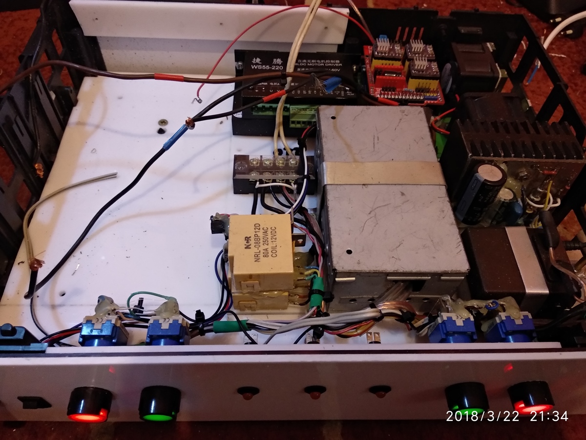

Паралельно делаю блок управления.
Корпус от видеомагнитофона.
Да проект пока на ардуино.
Жду блок питания 48 в.

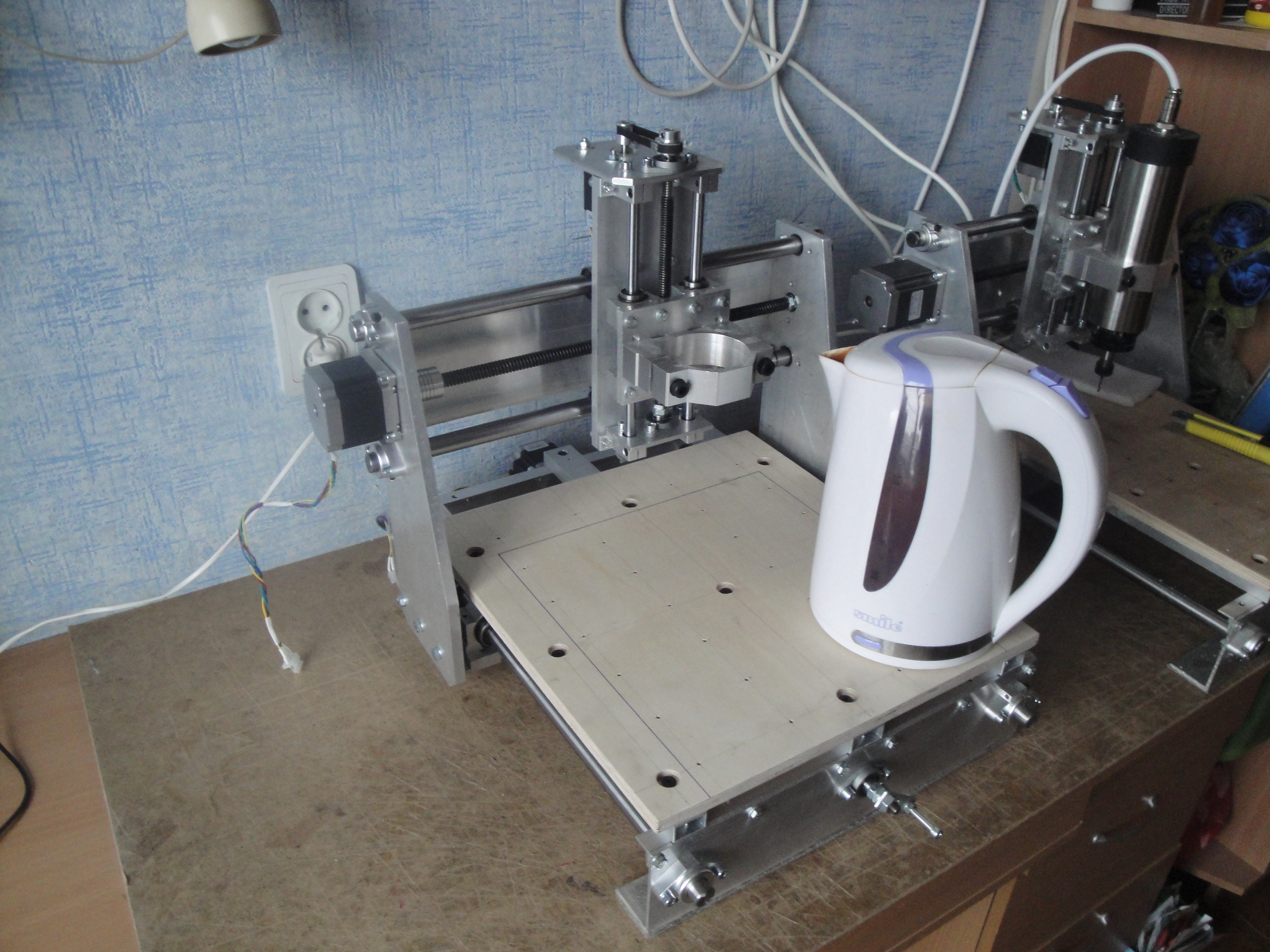

Порадовал себя еще одним станком! Сделал его несколько меньше, чтобы удобнее на рабочем столе разместить. Конструктив прежний - направляющие полированные валы диаметром 16мм, ходовые винты 12х3мм, везде регулируемые капролоновые гайки. Внешние габариты без ШД - ширина 410мм, длина 470мм, высота 450мм, вес без шпинделя 13-15кг. Рабочая зона 270х300мм, специально под резку гравюр.

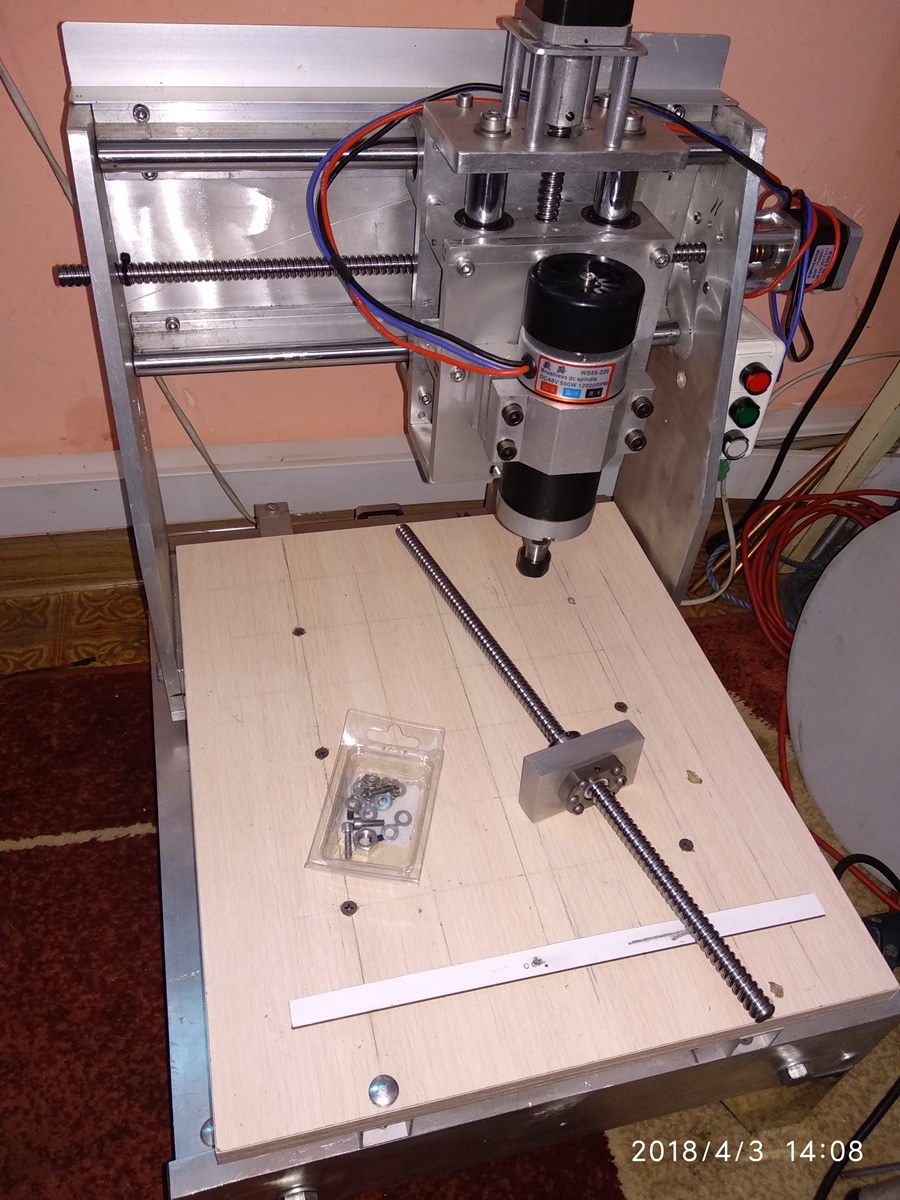

Похож на мой.
IMG_20180403_140816.jpg (4932 просмотра) <a class='original' href='./download/file.php?id=136251&mode=view' target=_blank>Загрузить оригинал (461.32 КБ)</a>

Для относительного сравнения размеров станка я, как правило, его снимаю вместе с каким-нибудь предметом. Обычно мой любимый "сравнитель" - электрочайник. Как видно, станок его чуть-чуть больше!

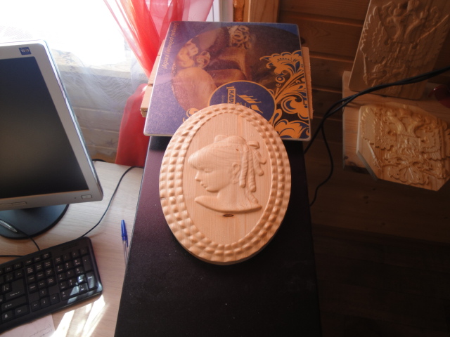

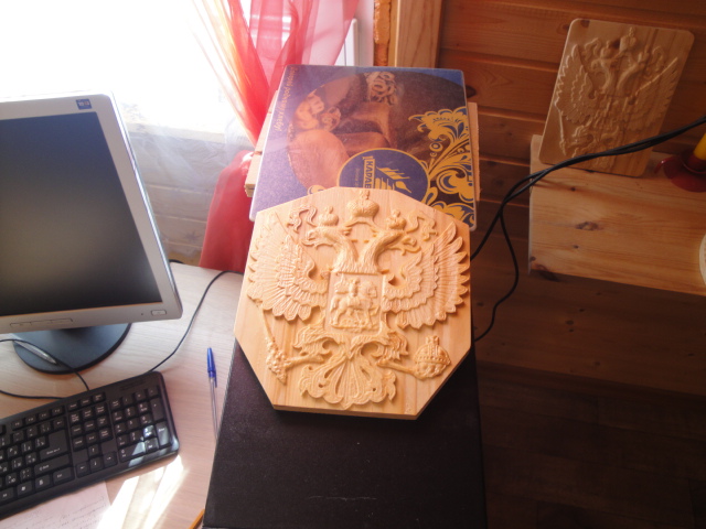

Некоторые фото изготовленных гравюр:

Для удобства пользования станком из 2см пеноплекса сделал ящик, который "одевал" сверху на работающий станок. В итоге вся пыль и шум оставались внутри.
Кстати, со стороны вполне правильно подсказывают, что это не "гравюры", а "барельефы". Но слово "барельефы" не очень удобно в произношении, поэтому буду называть резная гравюра. Язык запутывается!
