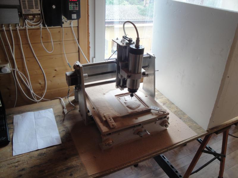

Re: Хоббийный станок ЧПУ
Сообщение Питерский »
Для удобства пользования станком из 2см пеноплекса сделал ящик, который "одевал" сверху на работающий станок. В итоге вся пыль и шум оставались внутри.
Кстати, со стороны вполне правильно подсказывают, что это не "гравюры", а "барельефы". Но слово "барельефы" не очень удобно в произношении, поэтому буду называть резная гравюра. Язык запутывается!
DSC06581.jpg (4012 просмотров) <a class='original' href='./download/file.php?id=147937&sid=857a080a38e6140d3b0de27d1e095388&mode=view' target=_blank>Загрузить оригинал (56.69 КБ)</a>
DSC06580.jpg (4012 просмотров) <a class='original' href='./download/file.php?id=147938&sid=857a080a38e6140d3b0de27d1e095388&mode=view' target=_blank>Загрузить оригинал (38.79 КБ)</a>
