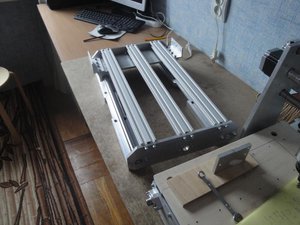

Порадовал себя еще одним станком! Сделал его несколько меньше, чтобы удобнее на рабочем столе разместить. Конструктив прежний - направляющие полированные валы диаметром 16мм, ходовые винты 12х3мм, везде регулируемые капролоновые гайки. Внешние габариты без ШД - ширина 410мм, длина 470мм, высота 450мм, вес без шпинделя 13-15кг. Рабочая зона 270х300мм, специально под резку гравюр.
DSC06240.JPG (4928 просмотров) <a class='original' href='./download/file.php?id=136248&mode=view' target=_blank>Загрузить оригинал (61.81 КБ)</a>

Для относительного сравнения размеров станка я, как правило, его снимаю вместе с каким-нибудь предметом. Обычно мой любимый "сравнитель" - электрочайник. Как видно, станок его чуть-чуть больше!
