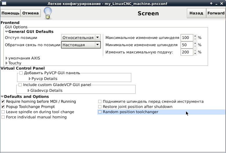

Помогите, пожалуйста, настроить LinuxCNC для работы с Mesa 5I25+7I77 и сервопривода Delta ASD-B2-0421. Скажу сразу, что в LinuxCNC я слабоват, но очень хочется освоить, так что попрошу не судить строго если что.

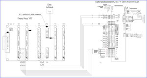

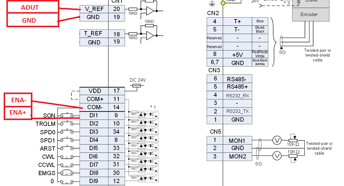

И так, подключил "Delta ASD-B2-0421" к плате "Mesa 7i77" согласно схеме:
Подключение сервопривода Delta к плате Mesa 7i77.jpg (19940 просмотров) <a class='original' href='./download/file.php?id=146255&mode=view' target=_blank>Загрузить оригинал (2.22 МБ)</a>

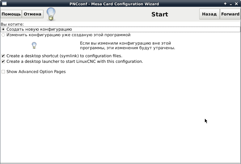

- дальше приступил к настройкам pncconf и тут для меня темный лес
1 скрин оставил настройки по умолчанию (19940 просмотров) <a class='original' href='./download/file.php?id=146256&mode=view' target=_blank>Загрузить оригинал (45.45 КБ)</a>
2 скрин поменял конфигурацию осей и единицу измерения на мм. (19940 просмотров) <a class='original' href='./download/file.php?id=146258&mode=view' target=_blank>Загрузить оригинал (59.4 КБ)</a>

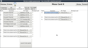

3 скрин оставил настройки по умолчанию но сомневаюсь что правильно сделал. (19940 просмотров) <a class='original' href='./download/file.php?id=146259&mode=view' target=_blank>Загрузить оригинал (77.7 КБ)</a>

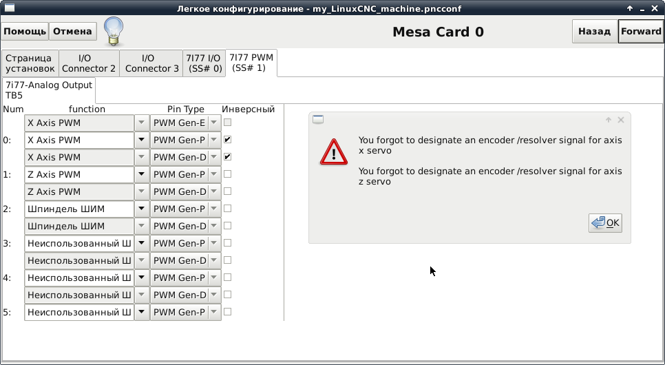

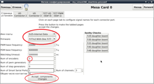

4 скрин выбрал имя платы 5I25 и 7I77, 3 энкодера, и нажал кнопку Accept, остальное все оставил по умолчанию (19940 просмотров) <a class='original' href='./download/file.php?id=146260&mode=view' target=_blank>Загрузить оригинал (80.42 КБ)</a>
- дальше вообще не знаю как двигаться, как настроить энкодер подключенный к TB3 и управление +-10В подключенное к TB5

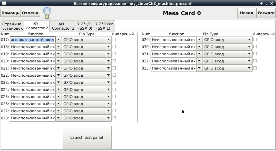

5 скрин (19940 просмотров) <a class='original' href='./download/file.php?id=146261&mode=view' target=_blank>Загрузить оригинал (93.9 КБ)</a>
5 скрин

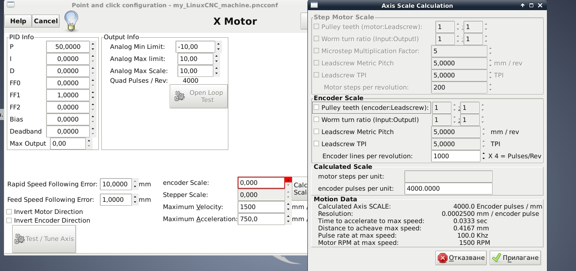

6 скрин (19940 просмотров) <a class='original' href='./download/file.php?id=146262&mode=view' target=_blank>Загрузить оригинал (91.87 КБ)</a>
6 скрин

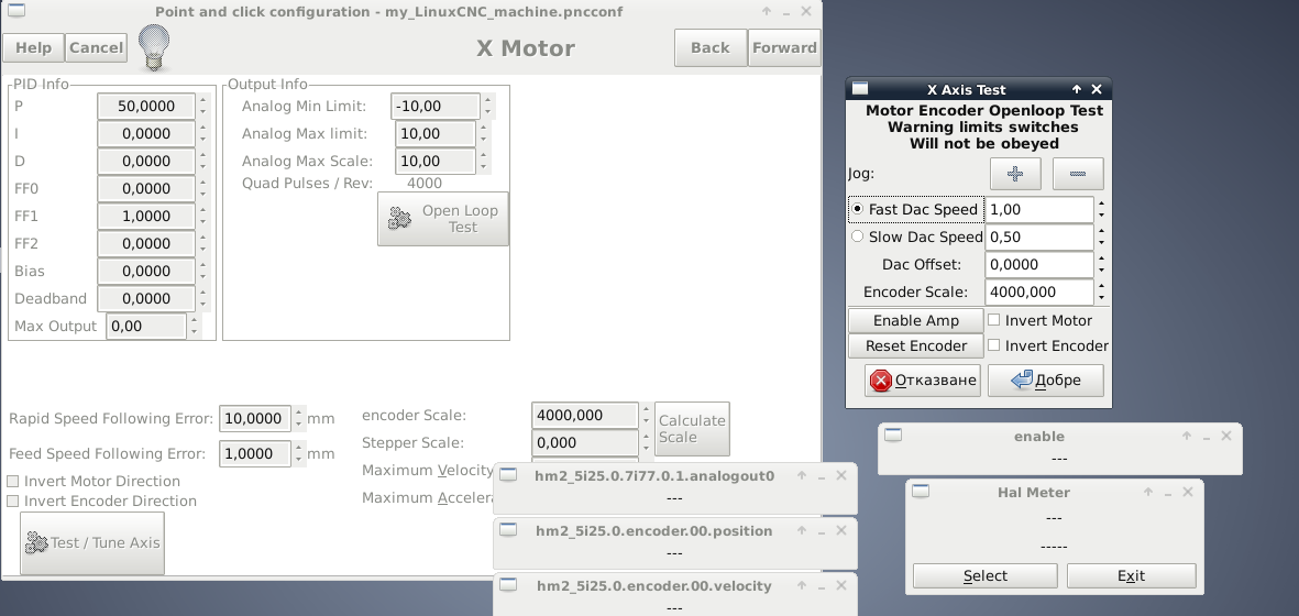

7 скрин? сдесь выбрал ось Х и поставил галочки, дальше конечно же ошибка выскочила. (19940 просмотров) <a class='original' href='./download/file.php?id=146263&mode=view' target=_blank>Загрузить оригинал (98.53 КБ)</a>
Помогите, пожалуйста, продвинутся дальше...

6 скрин (19911 просмотров) <a class='original' href='./download/file.php?id=146270&mode=view' target=_blank>Загрузить оригинал (98.23 КБ)</a>
6 скрин

Mehobr писал(а):И так, подключил "Delta ASD-B2-0421" к плате "Mesa 7i77" согласно схеме:
Неправильная схема! Возможно всё ещё живо...
Про T-REF забыть совсем, GND аналогового выхода подключить к GND входа сервы (19).
ENA- отключить от COM+ пока не сгорело и подключить к GND сервы (номер контакта не помню).
Номера контактов лучше уточнить в документации - подозреваю, что некоторые указаны неправильно...

UAVpilot писал(а):Про T-REF забыть совсем, GND аналогового выхода подключить к GND входа сервы (19).
Спасибо, пока еще не успел вроде спалить.
UAVpilot писал(а):ENA- отключить от COM+ пока не сгорело и подключить к GND сервы
Здесь у меня ENA- подключено к COM- согласно схеме. Где GND взять, с 19 пина на усилителе?

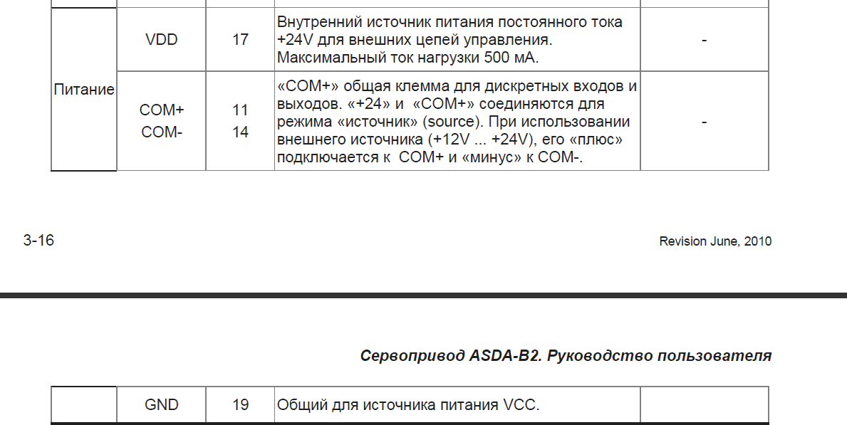

Подключение сервопривода Delta к плате Mesa 7i77.jpg (19849 просмотров) <a class='original' href='./download/file.php?id=146340&mode=view' target=_blank>Загрузить оригинал (3.08 МБ)</a>
ENA по моему правильно подвключени
Re: Подключение сервопривода Delta к плате Mesa 5I25+7I77
На картинке внутри сервы нарисовано, что com+ и com- соединены вместе.
Если мне не изменяет мой склероз, то у дельты минус внутреннего источника vdd24v находится гдето в районе 45..49 пинов... Нужно уточнить в доках...

asda_b2.png (19812 просмотров) <a class='original' href='./download/file.php?id=146364&mode=view' target=_blank>Загрузить оригинал (92.64 КБ)</a>
pitanieAsdab2.png (19803 просмотра) <a class='original' href='./download/file.php?id=146371&mode=view' target=_blank>Загрузить оригинал (46.87 КБ)</a>

Mehobr писал(а):прошёлся до конца по настройкам pncconf,
можно запустит снова и когда настройте енкодер оси
settingAxis.png (19737 просмотров) <a class='original' href='./download/file.php?id=146501&mode=view' target=_blank>Загрузить оригинал (143.25 КБ)</a>
нажмите кнопка Open Loop Test после нажатие Enable Amp даете SON
openlooptest.png (19737 просмотров) <a class='original' href='./download/file.php?id=146502&mode=view' target=_blank>Загрузить оригинал (128.68 КБ)</a>
с кнпочки + и - крутите двигатель и смотрите в направление + и -
позиция оси и позиция енкодер совпадали по знак .
если что то не совпадает можте менят с галочки
Invert Motor Direction и Invert Encoder Direction

Прошел снова по настройкам pncconf, дошел до "Open Loop Test", дальше нажимаю на кнопку "Разрешить усилитель" на плате 7I77 начинает мигать светодиод CR15, нажимаю кнопки "+" или "-" ничего не происходит двигатель стоит. Померил напряжение на пинах TB5 GND и AOUT1 при нажатой на кнопке "+" показывает напряжение 10В.
Чего дальше делать не знаю.
