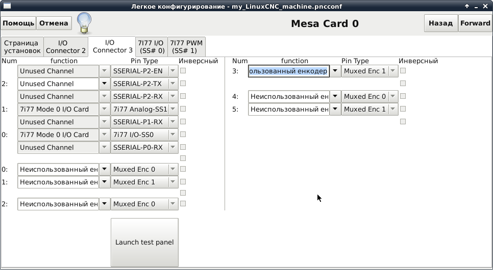

- дальше приступил к настройкам pncconf и тут для меня темный лес
1 скрин оставил настройки по умолчанию (19695 просмотров) <a class='original' href='./download/file.php?id=146256&mode=view' target=_blank>Загрузить оригинал (45.45 КБ)</a>

4 скрин выбрал имя платы 5I25 и 7I77, 3 энкодера, и нажал кнопку Accept, остальное все оставил по умолчанию (19695 просмотров) <a class='original' href='./download/file.php?id=146260&mode=view' target=_blank>Загрузить оригинал (80.42 КБ)</a>
- дальше вообще не знаю как двигаться, как настроить энкодер подключенный к TB3 и управление +-10В подключенное к TB5

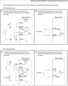

asda_b2.png (19567 просмотров) <a class='original' href='./download/file.php?id=146364&mode=view' target=_blank>Загрузить оригинал (92.64 КБ)</a>
pitanieAsdab2.png (19558 просмотров) <a class='original' href='./download/file.php?id=146371&mode=view' target=_blank>Загрузить оригинал (46.87 КБ)</a>

Mehobr писал(а):Получается правильно подключил или нет?
если не трогал параметрьй для входов ...да, отвественост только ваша :D
ASDAB2.png (19492 просмотра) <a class='original' href='./download/file.php?id=146500&mode=view' target=_blank>Загрузить оригинал (97.44 КБ)</a>
а если боитес поставте промеждуточное реле ENA => SON
Mehobr писал(а):прошёлся до конца по настройкам pncconf,
можно запустит снова и когда настройте енкодер оси
settingAxis.png (19492 просмотра) <a class='original' href='./download/file.php?id=146501&mode=view' target=_blank>Загрузить оригинал (143.25 КБ)</a>
нажмите кнопка Open Loop Test после нажатие Enable Amp даете SON
openlooptest.png (19492 просмотра) <a class='original' href='./download/file.php?id=146502&mode=view' target=_blank>Загрузить оригинал (128.68 КБ)</a>
с кнпочки + и - крутите двигатель и смотрите в направление + и -
позиция оси и позиция енкодер совпадали по знак .
если что то не совпадает можте менят с галочки
Invert Motor Direction и Invert Encoder Direction

Прошел снова по настройкам pncconf, дошел до "Open Loop Test", дальше нажимаю на кнопку "Разрешить усилитель" на плате 7I77 начинает мигать светодиод CR15, нажимаю кнопки "+" или "-" ничего не происходит двигатель стоит. Померил напряжение на пинах TB5 GND и AOUT1 при нажатой на кнопке "+" показывает напряжение 10В.
Чего дальше делать не знаю.

S-On это разрешение на работу привода. Когда включено принудительно, то мотор будет вращаться при подаче упр. сигнала.
Если этот параметр выключить, то разрешение S-On будет при подаче напряжения 24в на 9 и 11 Дельты

aftaev писал(а):Если этот параметр выключить, то разрешение S-On будет при подаче напряжения 24в на 9 и 11 Дельты
На 9 и 11 или как писал выше dinkata 9 и14 пины?
Re: Подключение сервопривода Delta к плате Mesa 5I25+7I77
Mehobr писал(а):На 9 и 11
По своей схеме смотрю, у меня на 11.
Mehobr писал(а):или как писал выше dinkata 9 и14 пины?
14 пин по его схеме в серву вообще не заходит.
У тебя на 7и77 24в подключено?
