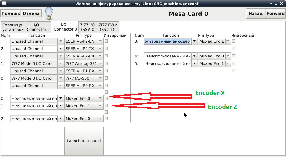

- дальше приступил к настройкам pncconf и тут для меня темный лес
1 скрин оставил настройки по умолчанию (19736 просмотров) <a class='original' href='./download/file.php?id=146256&sid=66897d8c578c3bbdd2bfe8a84b21e222&mode=view' target=_blank>Загрузить оригинал (45.45 КБ)</a>
2 скрин поменял конфигурацию осей и единицу измерения на мм. (19736 просмотров) <a class='original' href='./download/file.php?id=146258&sid=66897d8c578c3bbdd2bfe8a84b21e222&mode=view' target=_blank>Загрузить оригинал (59.4 КБ)</a>
3 скрин оставил настройки по умолчанию но сомневаюсь что правильно сделал. (19736 просмотров) <a class='original' href='./download/file.php?id=146259&sid=66897d8c578c3bbdd2bfe8a84b21e222&mode=view' target=_blank>Загрузить оригинал (77.7 КБ)</a>
4 скрин выбрал имя платы 5I25 и 7I77, 3 энкодера, и нажал кнопку Accept, остальное все оставил по умолчанию (19736 просмотров) <a class='original' href='./download/file.php?id=146260&sid=66897d8c578c3bbdd2bfe8a84b21e222&mode=view' target=_blank>Загрузить оригинал (80.42 КБ)</a>
- дальше вообще не знаю как двигаться, как настроить энкодер подключенный к TB3 и управление +-10В подключенное к TB5
5 скрин (19736 просмотров) <a class='original' href='./download/file.php?id=146261&sid=66897d8c578c3bbdd2bfe8a84b21e222&mode=view' target=_blank>Загрузить оригинал (93.9 КБ)</a>
5 скрин
6 скрин (19736 просмотров) <a class='original' href='./download/file.php?id=146262&sid=66897d8c578c3bbdd2bfe8a84b21e222&mode=view' target=_blank>Загрузить оригинал (91.87 КБ)</a>
6 скрин
7 скрин? сдесь выбрал ось Х и поставил галочки, дальше конечно же ошибка выскочила. (19736 просмотров) <a class='original' href='./download/file.php?id=146263&sid=66897d8c578c3bbdd2bfe8a84b21e222&mode=view' target=_blank>Загрузить оригинал (98.53 КБ)</a>
Помогите, пожалуйста, продвинутся дальше...

можно запустит снова и когда настройте енкодер оси
settingAxis.png (19533 просмотра) <a class='original' href='./download/file.php?id=146501&sid=66897d8c578c3bbdd2bfe8a84b21e222&mode=view' target=_blank>Загрузить оригинал (143.25 КБ)</a>
нажмите кнопка Open Loop Test после нажатие Enable Amp даете SON
openlooptest.png (19533 просмотра) <a class='original' href='./download/file.php?id=146502&sid=66897d8c578c3bbdd2bfe8a84b21e222&mode=view' target=_blank>Загрузить оригинал (128.68 КБ)</a>
с кнпочки + и - крутите двигатель и смотрите в направление + и -
позиция оси и позиция енкодер совпадали по знак .
если что то не совпадает можте менят с галочки
Invert Motor Direction и Invert Encoder Direction
