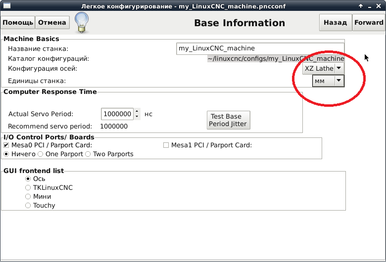

Помогите, пожалуйста, настроить LinuxCNC для работы с Mesa 5I25+7I77 и сервопривода Delta ASD-B2-0421. Скажу сразу, что в LinuxCNC я слабоват, но очень хочется освоить, так что попрошу не судить строго если что.

- дальше приступил к настройкам pncconf и тут для меня темный лес
1 скрин оставил настройки по умолчанию (16757 просмотров) <a class='original' href='./download/file.php?id=146256&mode=view' target=_blank>Загрузить оригинал (45.45 КБ)</a>
2 скрин поменял конфигурацию осей и единицу измерения на мм. (16757 просмотров) <a class='original' href='./download/file.php?id=146258&mode=view' target=_blank>Загрузить оригинал (59.4 КБ)</a>

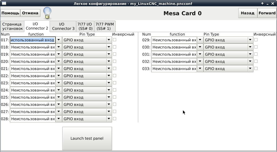

3 скрин оставил настройки по умолчанию но сомневаюсь что правильно сделал. (16757 просмотров) <a class='original' href='./download/file.php?id=146259&mode=view' target=_blank>Загрузить оригинал (77.7 КБ)</a>

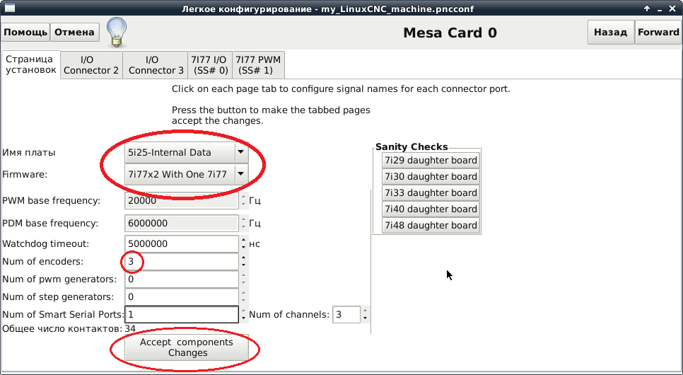

4 скрин выбрал имя платы 5I25 и 7I77, 3 энкодера, и нажал кнопку Accept, остальное все оставил по умолчанию (16757 просмотров) <a class='original' href='./download/file.php?id=146260&mode=view' target=_blank>Загрузить оригинал (80.42 КБ)</a>
- дальше вообще не знаю как двигаться, как настроить энкодер подключенный к TB3 и управление +-10В подключенное к TB5
5 скрин (16757 просмотров) <a class='original' href='./download/file.php?id=146261&mode=view' target=_blank>Загрузить оригинал (93.9 КБ)</a>
5 скрин
6 скрин (16757 просмотров) <a class='original' href='./download/file.php?id=146262&mode=view' target=_blank>Загрузить оригинал (91.87 КБ)</a>
6 скрин
7 скрин? сдесь выбрал ось Х и поставил галочки, дальше конечно же ошибка выскочила. (16757 просмотров) <a class='original' href='./download/file.php?id=146263&mode=view' target=_blank>Загрузить оригинал (98.53 КБ)</a>
Помогите, пожалуйста, продвинутся дальше...
