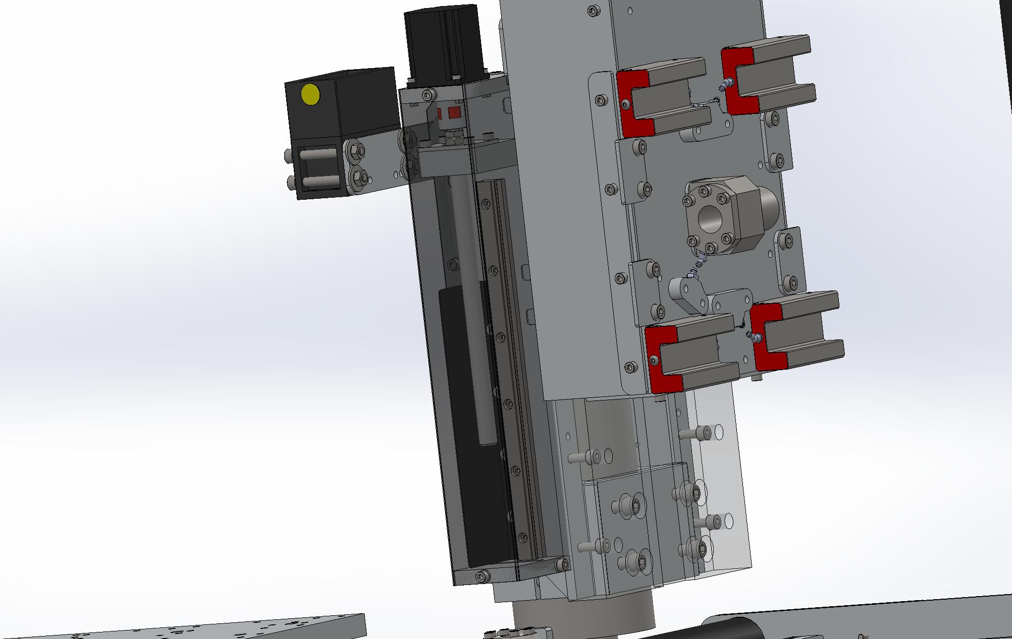

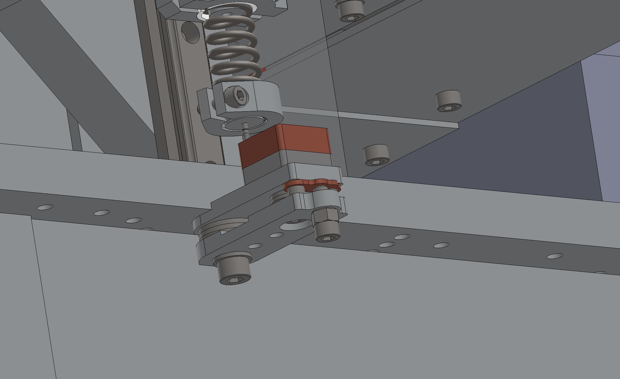

В этом станке учтено и изменено все, даже датчик высоты теперь с защитой от загибания, ибо были случаи мач3 глючил и начинал уходить вниз после того как касался датчика и даже не потому что не увидел контакт а по непонятной причине. Останавливался и резко на G0 вниз даже не делая повторного уточняющего обмера, поэтому датчик теперь с защитой. Кроме того под него будет написан специальный скрипт, который через оператор рандом будет в пределе его поля выбирать случайную точку и делать там замер, чтобы не тыкать постоянно в одну и ту же точку. Перемещение будет по машинным координатам. Так же планируется автоматическое отключение датчика при работе посредством второго реле на плате степмастер :controller: , сделано это для того чтобы устранить возможные сбои которые могут появиться при попадании на датчик стружки . Как показала практика ручное включение и отключение датчика приводит к авариям ибо человек не робот и хоть раз да можно забыть отключить датчик.

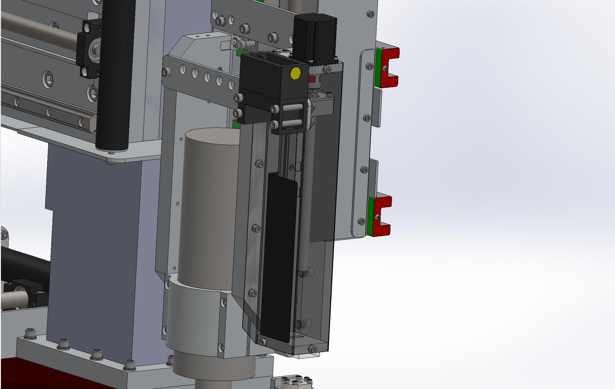

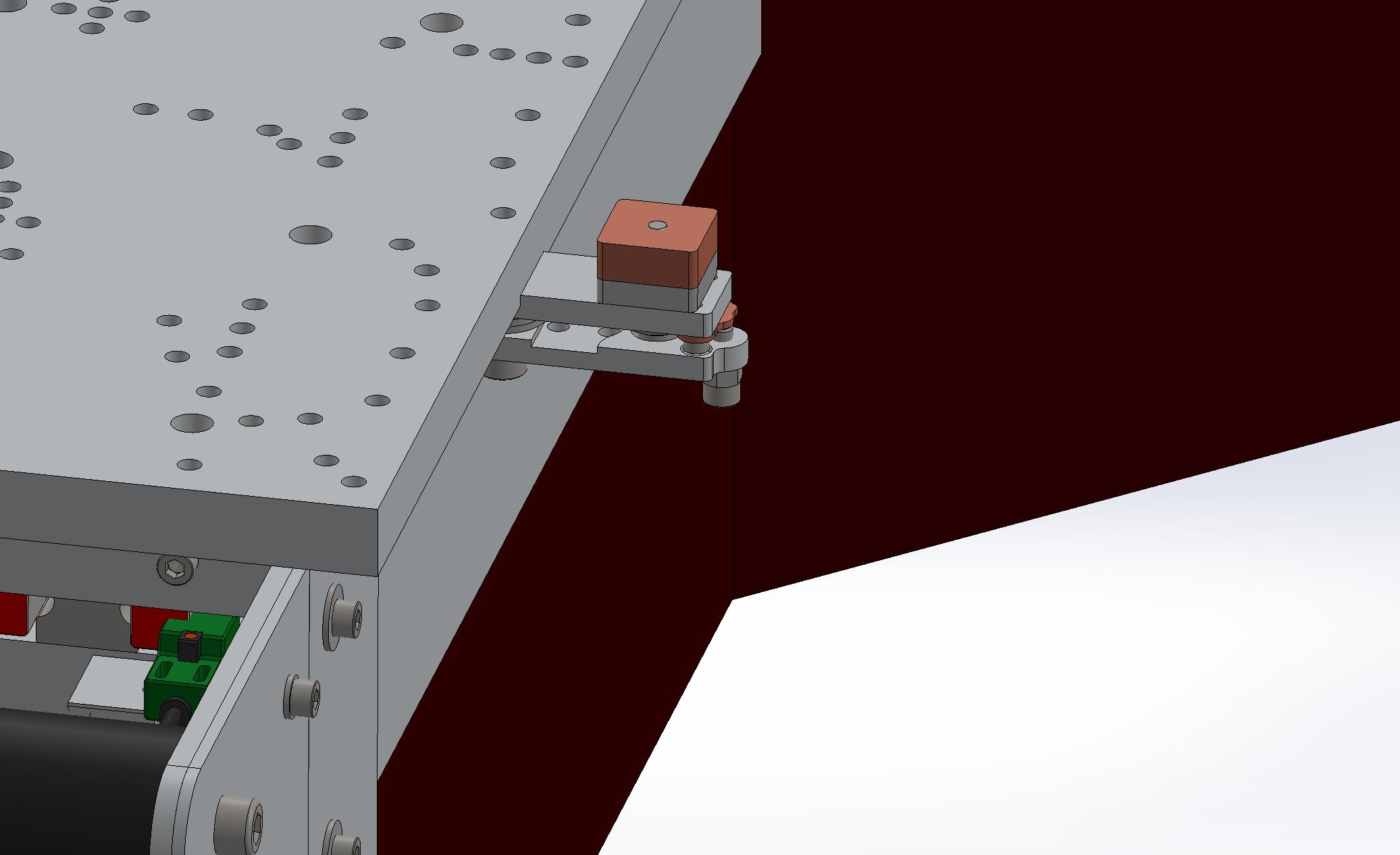

добил наконец то конструкцию центроискателя и дособирал сборку. Солид уже жутко тупит из за того что проект содержит ооочень много мелких деталей.
Осталось продумать только куда присобачить концевики аварийного отключения , но это уже после того как закуплю их. Собираю сейчас потихоньку уже кожух балки портала.

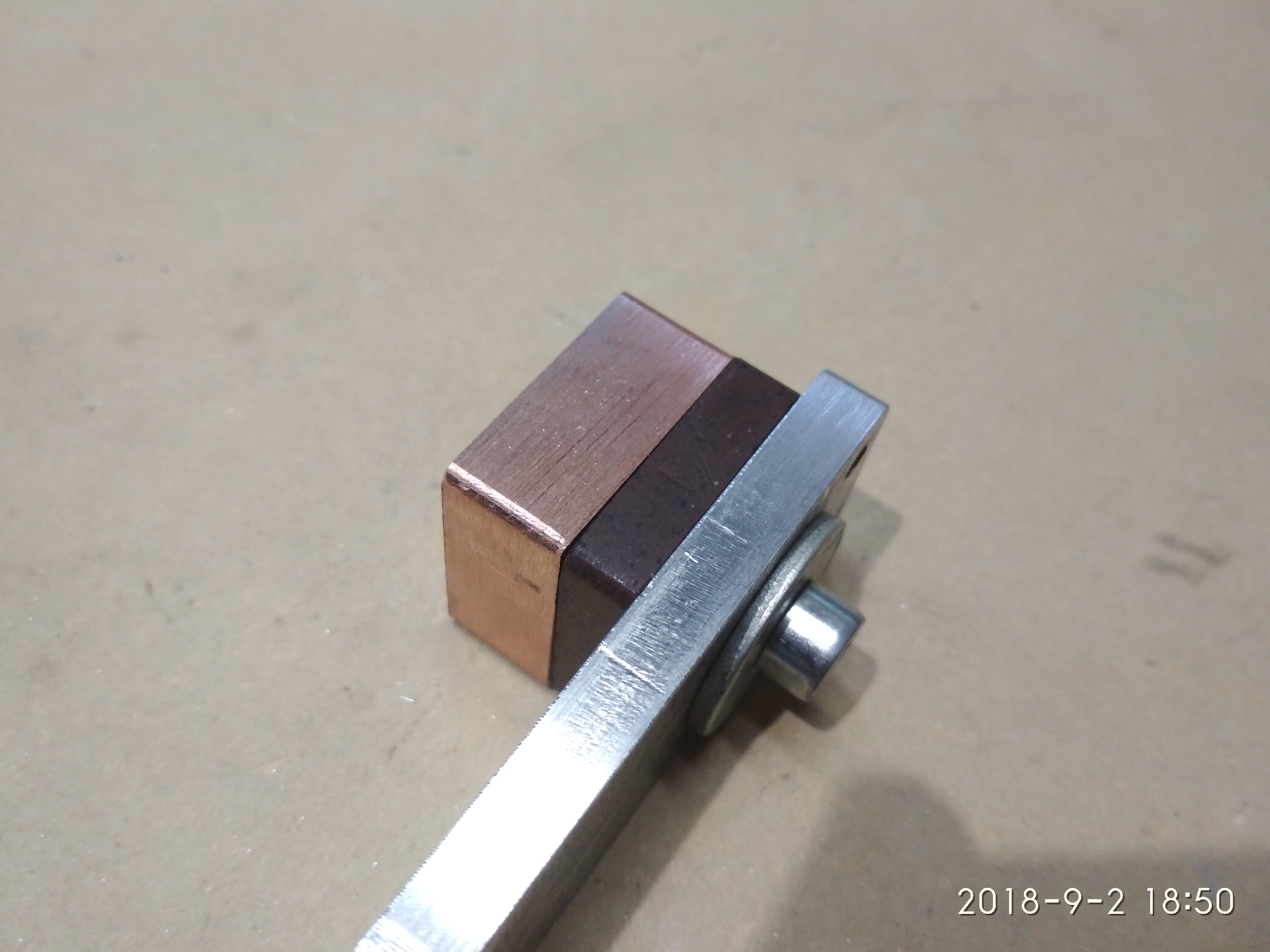

А вместе с тем делюсь новыми фотосами деталюшек напиленных недавно.
Что было сделано .
Допилены недоделки по столу, запилена жертвенная плита и плита соединяющая ось Z и балку портала, выпилены детали кожуха балки портала и детали датчика высоты .
