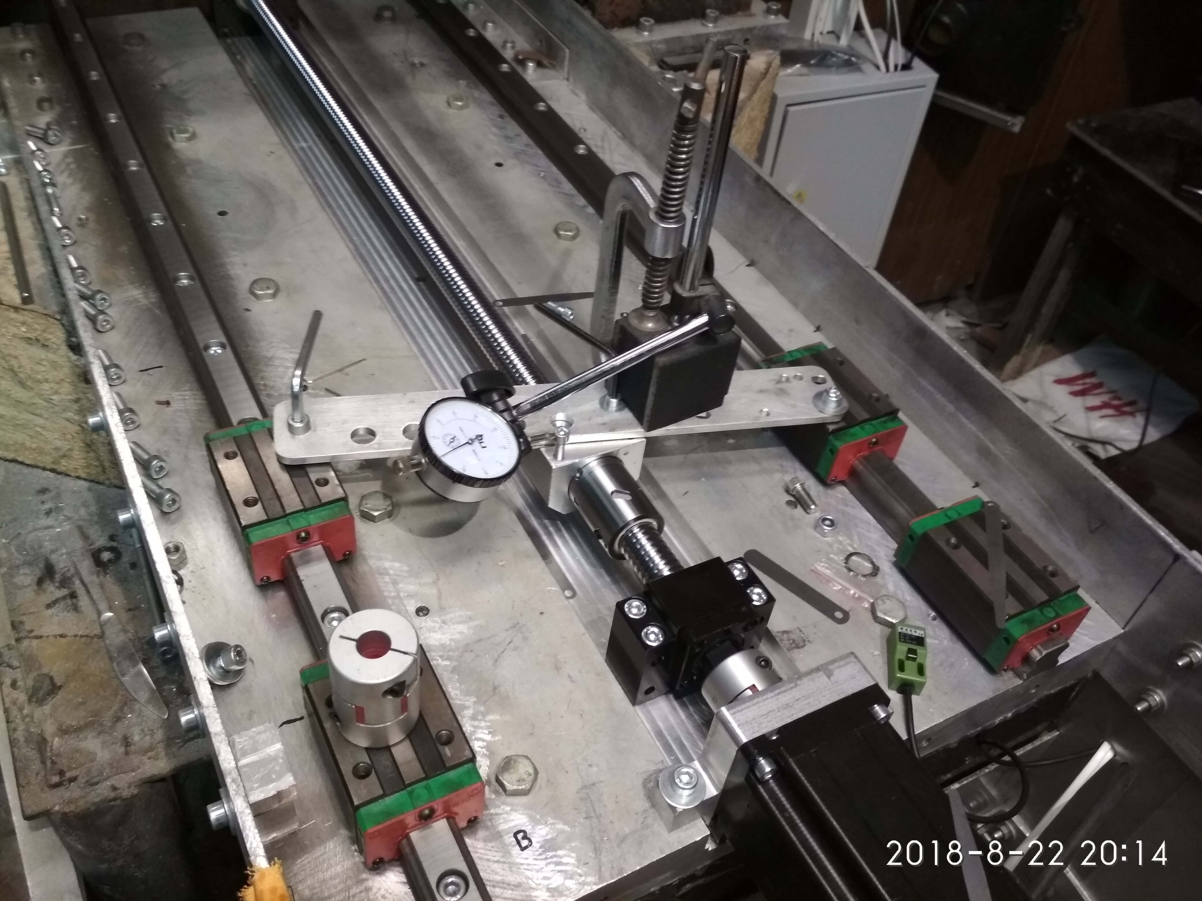

Медленно но все же продвигается. Один из ключевых моментов по оси стола был завершен, выставление параллельности швп. Было сделано из говна и палок несколько вариантов приспособ для того чтобы снимать показания индикатора при передвижении оси . Чтобы все это не крутить вручную, как раз и был запущен шкаф, потратил я на выставление швп целый день с утра и до ночи. Достаточно муторное занятие. Так же была доделана жертвенная плита, фото будут попожже.
Сейчас встал вопрос опять о котором не помню уже подумал я или нет, возможно ли запустить шпиндель на 220 в на 2.2 квт от трехфазного частотника 7.5 квт? Настраивать пока не пытался но мне кажется именно с напряжением я мог упустить момент, с мощьностью то вроде как ясно все

Umnik
Сообщения: 2344
Репутация: 2153
Настоящее имя: Георгий
Откуда: Калуга
Re: Тяжелый станок из блоков люмишки и полимергранита 600*60
Сообщение Umnik »
ridirt писал(а):возможно ли запустить шпиндель на 220 в на 2.2 квт от трехфазного частотника 7.5 квт?
В частотнике настраивается выходное напряжение, мощность шпинделя, макс. и мин. обороты и т.д.
Должно все нормально работать, мне думается.

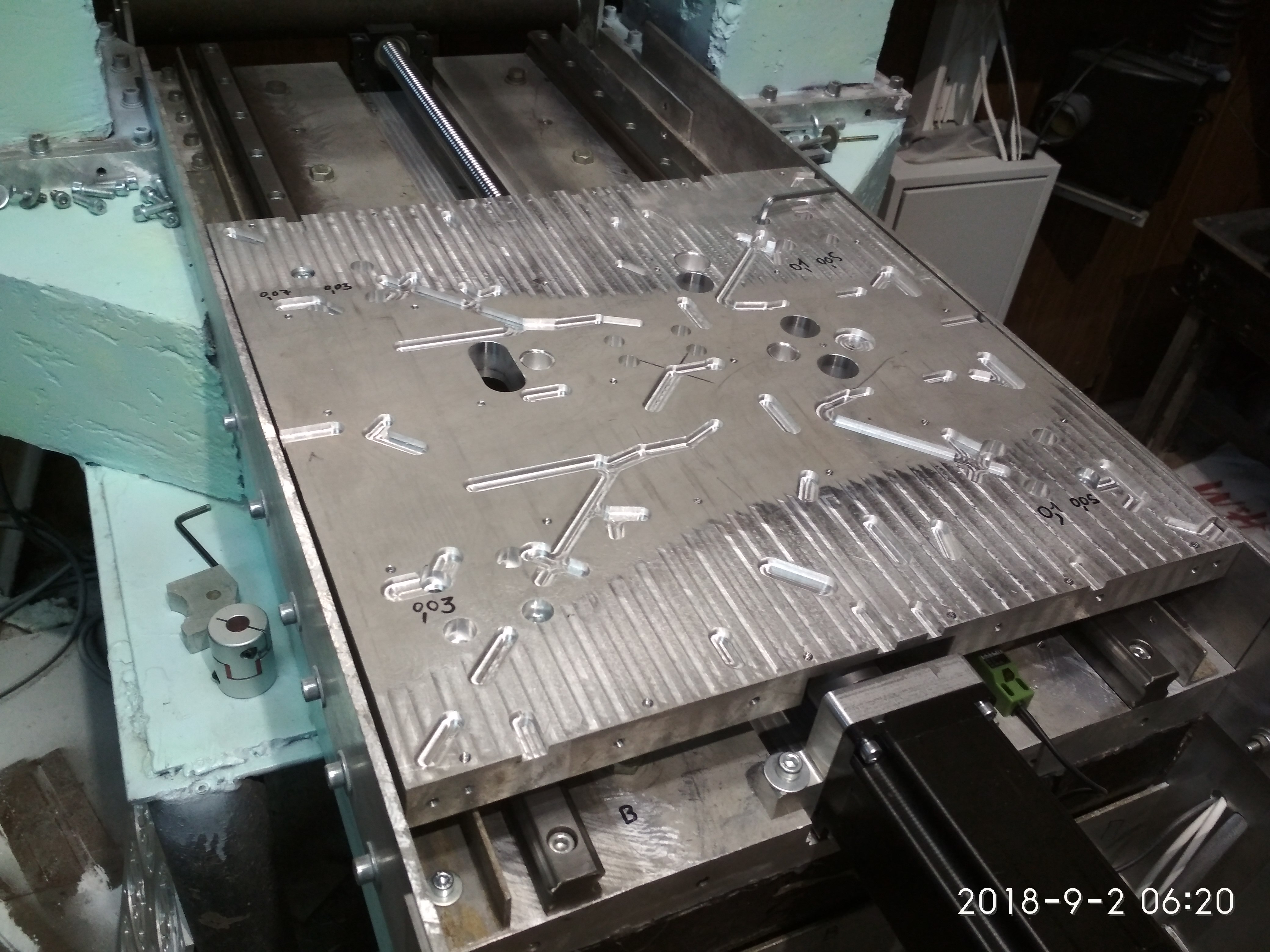

Посути солид лагает только при выставлении этого самого крепежа в остальном он сделан так чтобы не лагать . Да и теоритически проект почти закончен и да, гораздо удобнее знать сколько каких болтов у тебя в проекте, серьезные проекты надо продумывать до мелочей, я поленился сделать выпуклость на станине, посчитав, что эта лишняя визуализация мне ни к чему, а потом пришлось переделывать кожух пылезащиты, потому что по факту установки пошли несостыковки. Несостыковок и так много, было бы еще больше. В голове все удержать не получится.
А вместе с тем делюсь новыми фотосами деталюшек напиленных недавно.
Что было сделано .
Допилены недоделки по столу, запилена жертвенная плита и плита соединяющая ось Z и балку портала, выпилены детали кожуха балки портала и детали датчика высоты .
