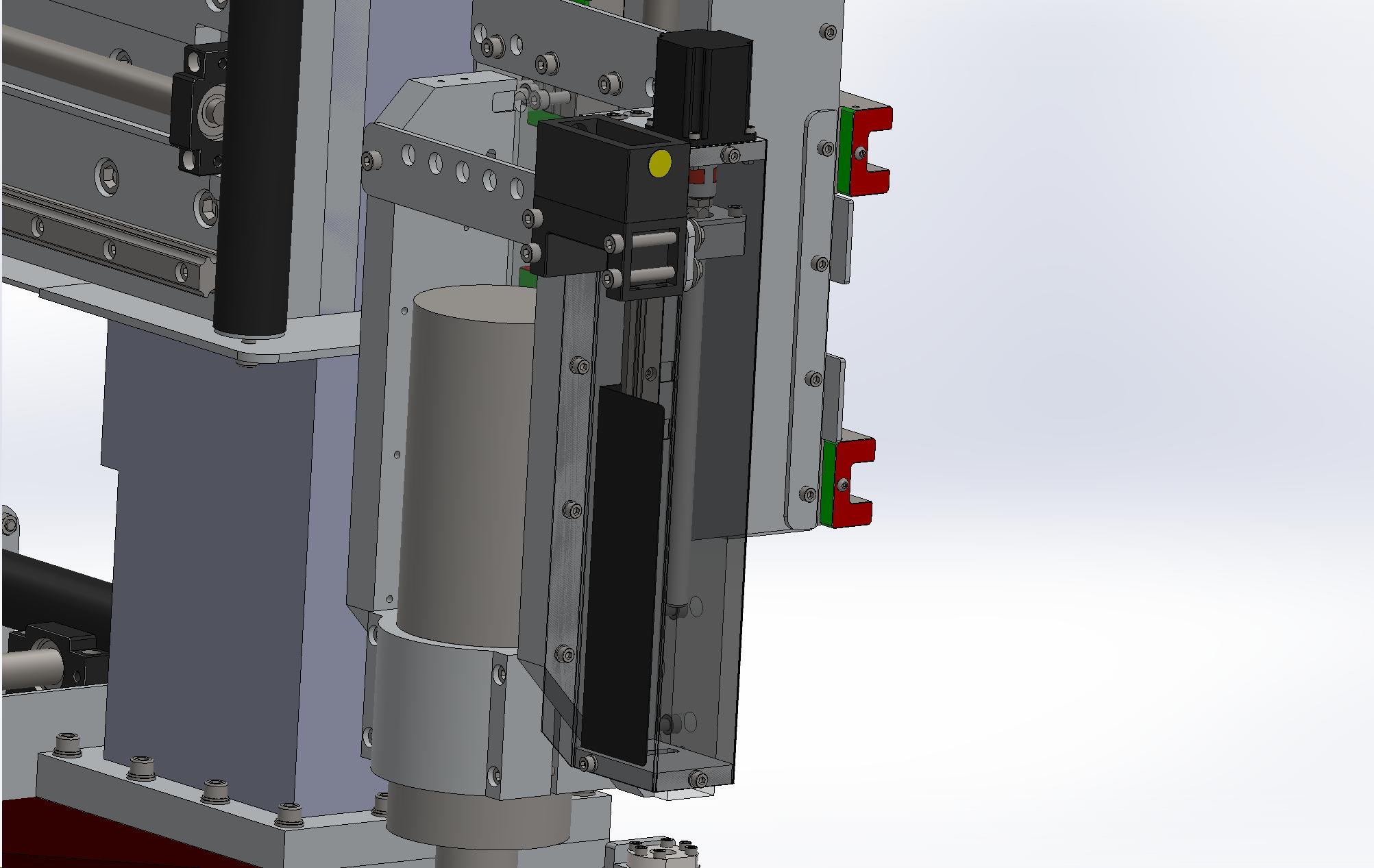

В этом станке учтено и изменено все, даже датчик высоты теперь с защитой от загибания, ибо были случаи мач3 глючил и начинал уходить вниз после того как касался датчика и даже не потому что не увидел контакт а по непонятной причине. Останавливался и резко на G0 вниз даже не делая повторного уточняющего обмера, поэтому датчик теперь с защитой. Кроме того под него будет написан специальный скрипт, который через оператор рандом будет в пределе его поля выбирать случайную точку и делать там замер, чтобы не тыкать постоянно в одну и ту же точку. Перемещение будет по машинным координатам. Так же планируется автоматическое отключение датчика при работе посредством второго реле на плате степмастер :controller: , сделано это для того чтобы устранить возможные сбои которые могут появиться при попадании на датчик стружки . Как показала практика ручное включение и отключение датчика приводит к авариям ибо человек не робот и хоть раз да можно забыть отключить датчик.
42.JPG (3872 просмотра) <a class='original' href='./download/file.php?id=144719&mode=view' target=_blank>Загрузить оригинал (109.44 КБ)</a>
43.JPG (3872 просмотра) <a class='original' href='./download/file.php?id=144720&mode=view' target=_blank>Загрузить оригинал (132.59 КБ)</a>
44.JPG (3872 просмотра) <a class='original' href='./download/file.php?id=144721&mode=view' target=_blank>Загрузить оригинал (122.55 КБ)</a>

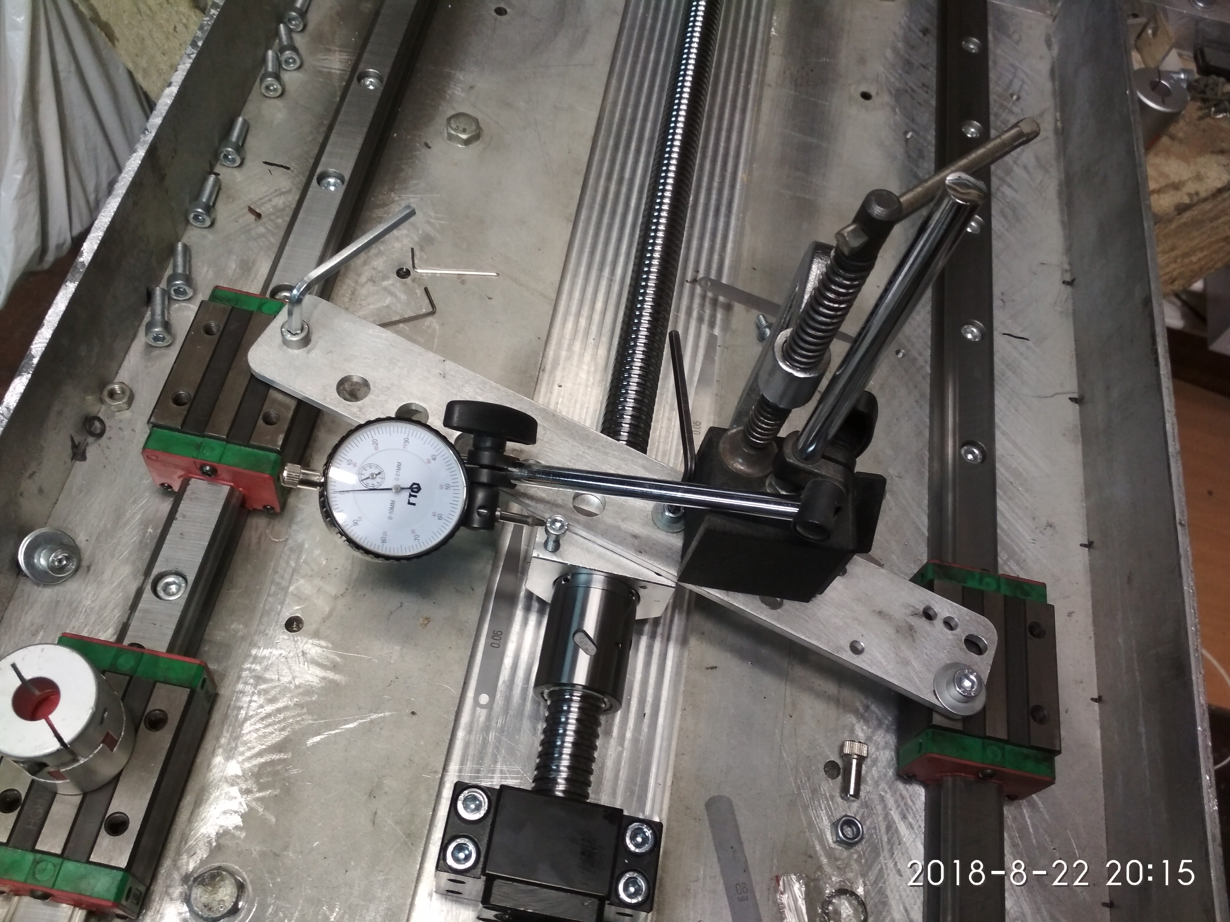

Медленно но все же продвигается. Один из ключевых моментов по оси стола был завершен, выставление параллельности швп. Было сделано из говна и палок несколько вариантов приспособ для того чтобы снимать показания индикатора при передвижении оси . Чтобы все это не крутить вручную, как раз и был запущен шкаф, потратил я на выставление швп целый день с утра и до ночи. Достаточно муторное занятие. Так же была доделана жертвенная плита, фото будут попожже.
Сейчас встал вопрос опять о котором не помню уже подумал я или нет, возможно ли запустить шпиндель на 220 в на 2.2 квт от трехфазного частотника 7.5 квт? Настраивать пока не пытался но мне кажется именно с напряжением я мог упустить момент, с мощьностью то вроде как ясно все

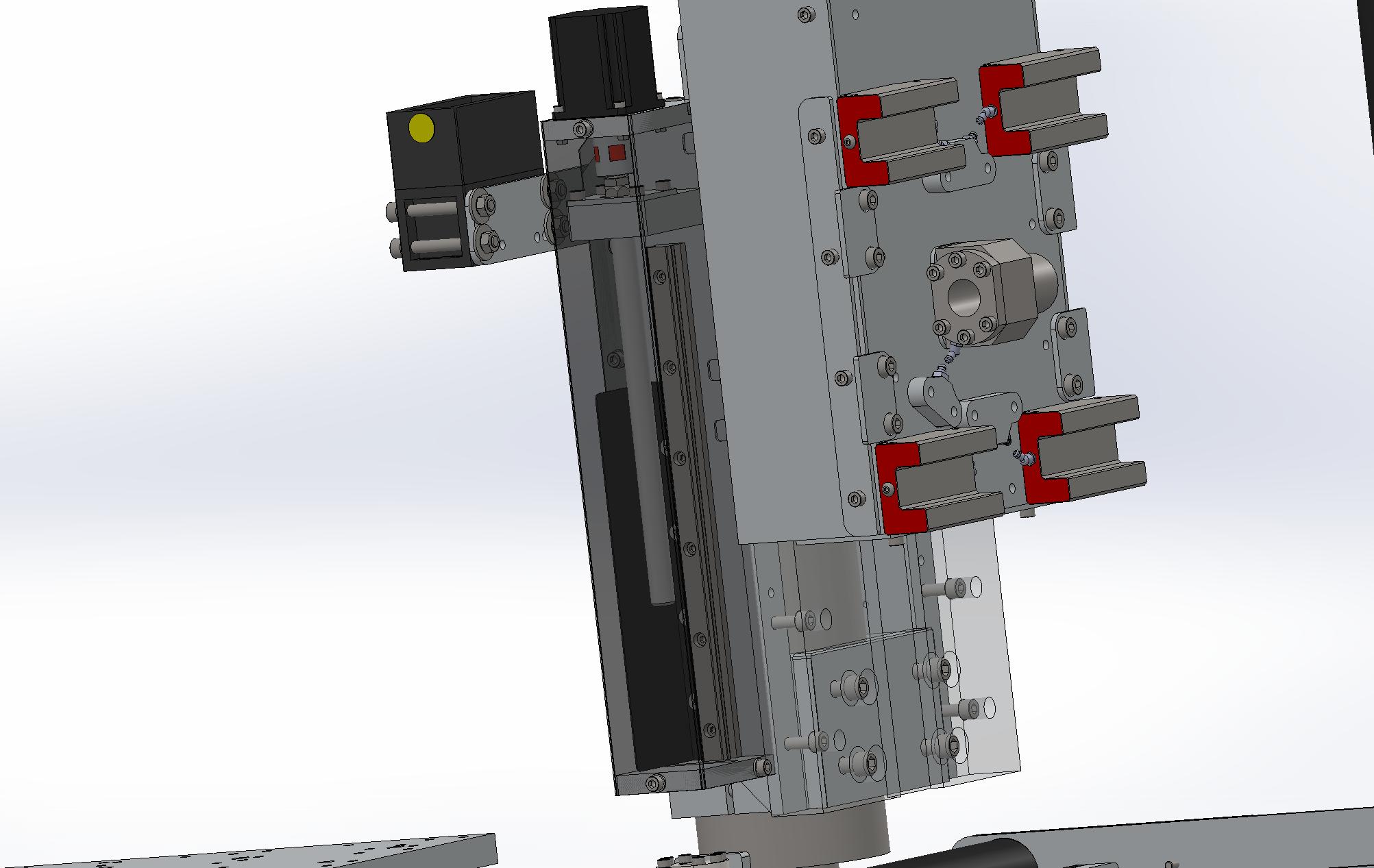

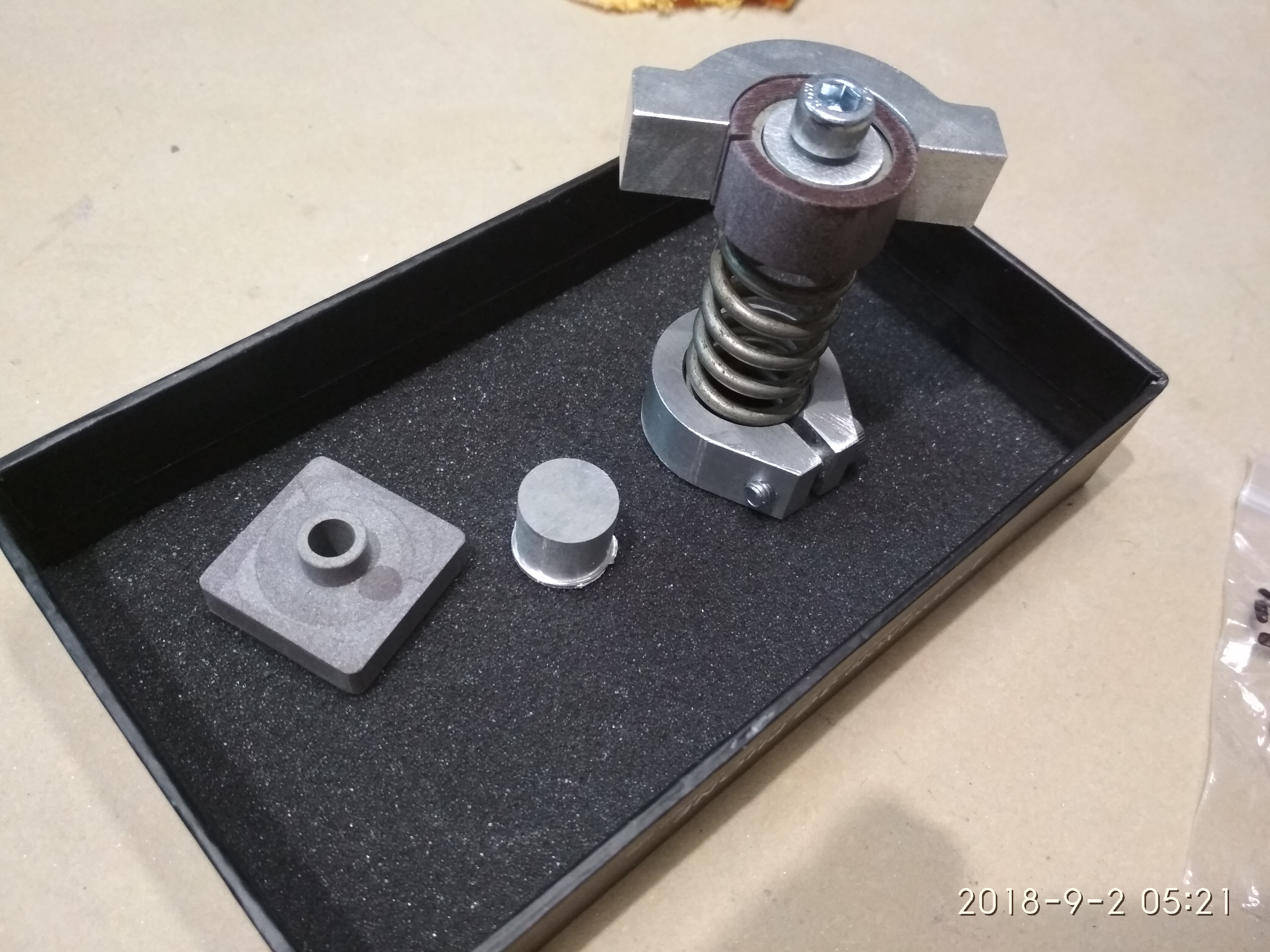

добил наконец то конструкцию центроискателя и дособирал сборку. Солид уже жутко тупит из за того что проект содержит ооочень много мелких деталей.
Осталось продумать только куда присобачить концевики аварийного отключения , но это уже после того как закуплю их. Собираю сейчас потихоньку уже кожух балки портала.

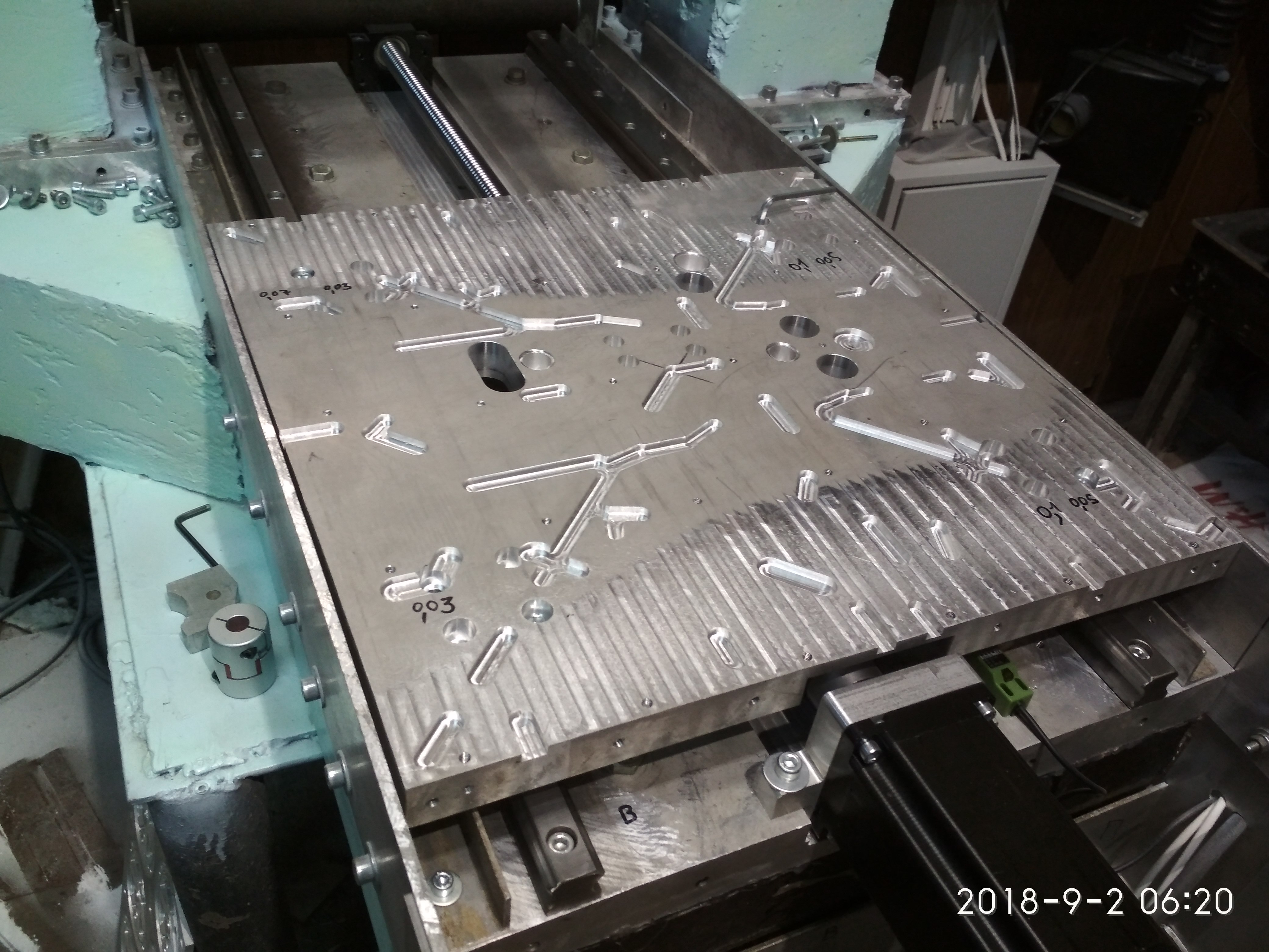

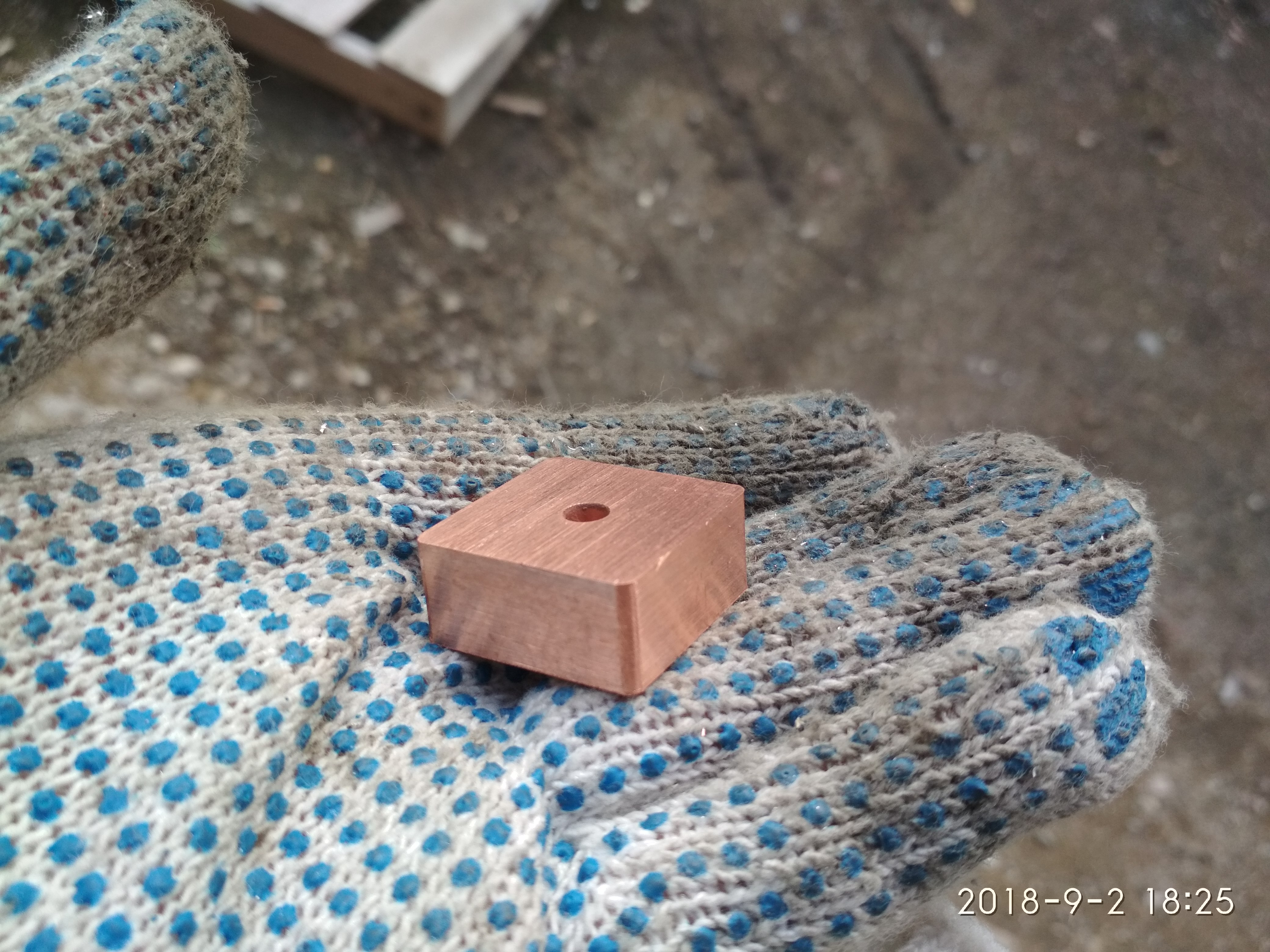

А вместе с тем делюсь новыми фотосами деталюшек напиленных недавно.
Что было сделано .
Допилены недоделки по столу, запилена жертвенная плита и плита соединяющая ось Z и балку портала, выпилены детали кожуха балки портала и детали датчика высоты .
