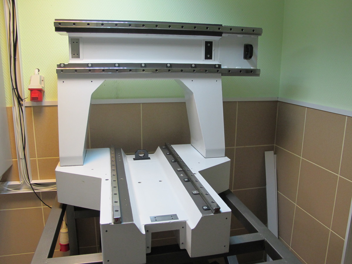

За основу для творчества был взят этот проект
что то типа этого только с одной общей закладной снизу (120020 просмотров) <a class='original' href='./download/file.php?id=108649&mode=view' target=_blank>Загрузить оригинал (192.22 КБ)</a>

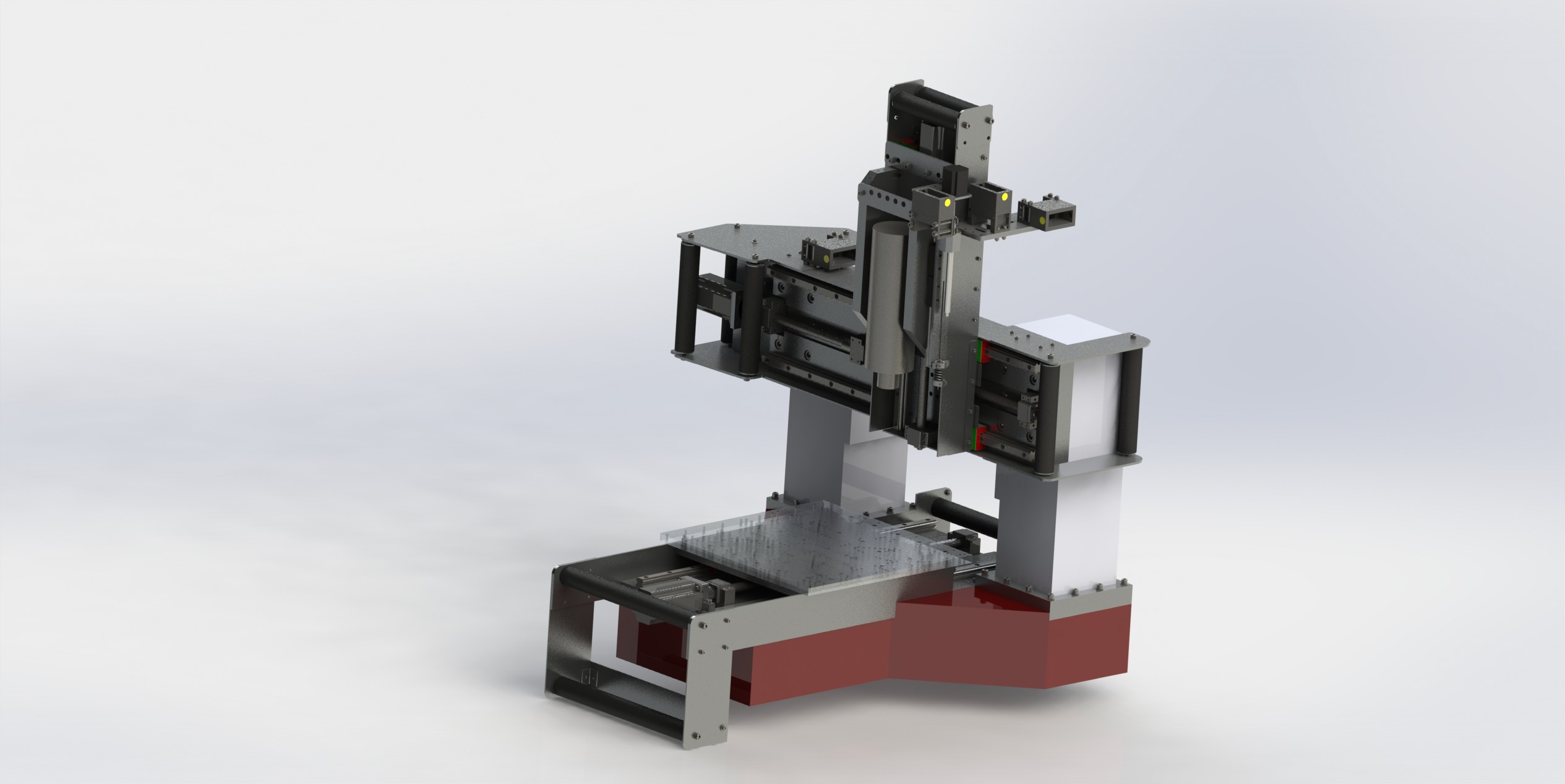

На сегодня сам проект выглядит так
31.JPG (117698 просмотров) <a class='original' href='./download/file.php?id=133637&mode=view' target=_blank>Загрузить оригинал (172 КБ)</a>

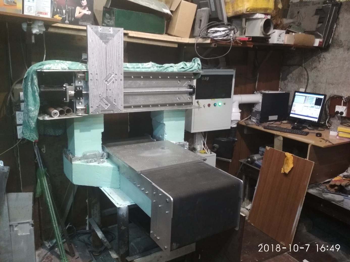

Сам станок пока выглядит так
oZoXV8Pwe7U.jpg (116700 просмотров) <a class='original' href='./download/file.php?id=147831&mode=view' target=_blank>Загрузить оригинал (284.81 КБ)</a>

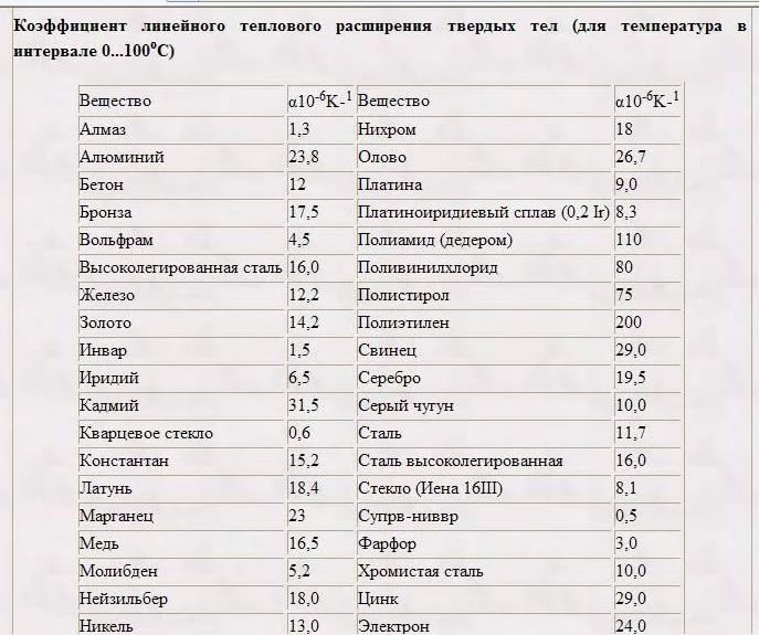

По поводу КТР . у бетона 10-14 у гранита 8. у стали 12 у чугуна 10. получается полимер бетон лучше со стальными закладыми, а гранит с чугунными.
если верить этой таблице
i.jpeg (119679 просмотров) <a class='original' href='./download/file.php?id=108758&mode=view' target=_blank>Загрузить оригинал (76.26 КБ)</a>
то аллюминий с вдвое большим ктр вообще не стоит использовать, но если предположить что раз у полиэтилена к примеру он во много раз выше то может и у полимербетона будет око 20-30, тогда есть смысл.
мне кажется чем больше будет процентное содержание смолы тем выше в итоге будет КТР.
пошарившись в инете понял что догадка верна
Влияние полимерного связующего сказывается и на термических свойствах полимербетона. Коэффициент температурного расширения полимербетонов выше, чем у обычного бетона, вследствие высокого коэффициента температурного расширения полимерного связующего, равного 0,5—1,0·10-3 1/град, т. е. в 5—10 раз выше, чем у стали и цементного камня. Поэтому для снижения температурных деформаций полимербетона желательно уменьшать расход полимерного связующего.
источник http://integross.net/organizacionno-tex ... i-primery/
Остается только узнать в каком процентном соотношении нужно замешать и замешать, набросать побольше армирующей сетки и все должно получиться.

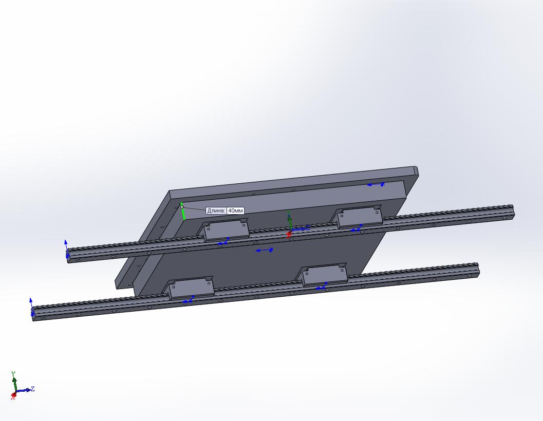

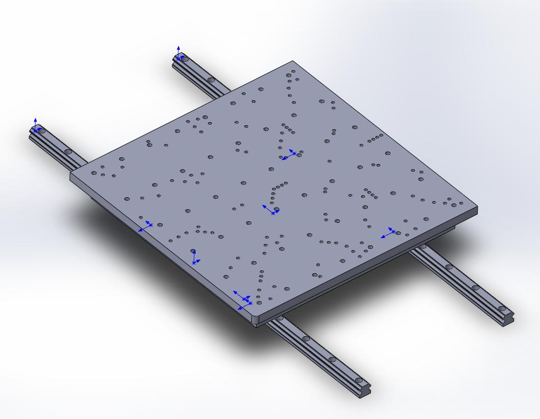

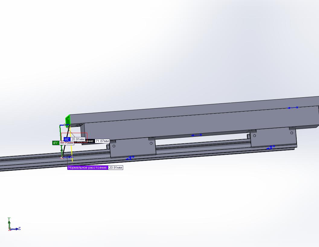

лед стронулся наконец то и первые фотки проекта, точнее его начала. Было все же принято решение стол делать не из поверочной плиты а из 2х плит люмишки , одна из которых сменная (жертвенная 20мм) и основная стол 40мм, все в сумме даст 60 мм блок.
1.JPG (119396 просмотров) <a class='original' href='./download/file.php?id=109697&mode=view' target=_blank>Загрузить оригинал (55.42 КБ)</a>
2.JPG (119396 просмотров) <a class='original' href='./download/file.php?id=109698&mode=view' target=_blank>Загрузить оригинал (46 КБ)</a>
3.JPG (119396 просмотров) <a class='original' href='./download/file.php?id=109699&mode=view' target=_blank>Загрузить оригинал (42.73 КБ)</a>
запас хода стола по оси 20мм, рельсы 1000мм.

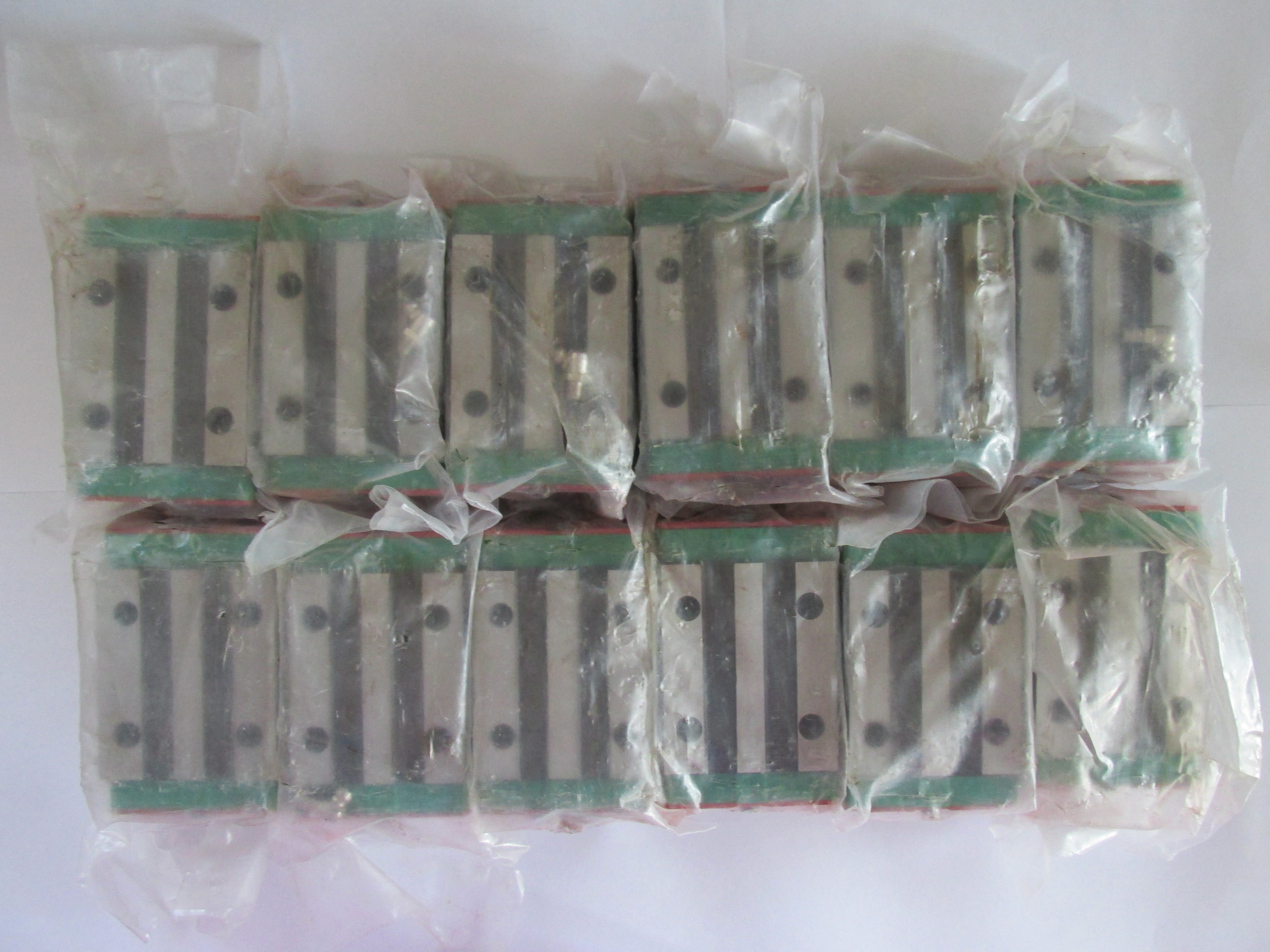

пришли каретки уже для этого станка 30тки. все включая ось z 12шт.
IMG_2792.jpg (119396 просмотров) <a class='original' href='./download/file.php?id=109701&mode=view' target=_blank>Загрузить оригинал (3.04 МБ)</a>

почему выбор пал на алюм стол?

Советую плиты стола малость не так сделать
В всяком случае нижнюю,на которой каретки или вровень с жертвенным сделать или даже выпустить (грани,которые перпендикулярны движению...в опоры которые упираются)
Наверно не понятно ообъяснил
Гимор возможен с креплением защиты,какая б она не была(хоть лента хоть телескоп)
Крепить то наверно желательно к нижнему столу ее,к тому ,который не снимается
Вот Евгения (Udjin) вариант
http://www.cnc-club.ru/forum/viewtopic. ... &start=360
рекомендую присмотреться,а то потом поздно будет
Хотя может уже все продумано,а я тут лезу с советами :?
Будет интересно посмотреть :good:

поздно не будет я только проектировать буду месяца 3 а может и боле. вариант хороший, я было загорелся сделать его, кстати можно из люмишки или стали было б сваять но тут вдруг вспомнил что ленточный будет в разы проще. Крепить проблем то как раз и не будет а вот насчет выровнять вровень то смысла не вижу нагрузка распределяется в этих местах я считаю грамотно основное слабое место это середина стола но там 60 мм. То что на 30мм торчит это вообще ниочем.
Lafayette писал(а):почему выбор пал на алюм стол?
люмишка больше по душе пока
Udjin писал(а):Плиты сами будете фрезеровать, аль на стороне?
попробую сам отфрезеровать, если не получится ровно сделать то на стороне переделаю.
Lafayette
Сообщения: 3349
Репутация: 445
Re: Тяжелый станок из блоков люмишки и полимергранита 600*60
Сообщение Lafayette »
Какой смысл делать тяжёлый жёсткий станок с хреновым алюм столом. Вообще не понимаю.
