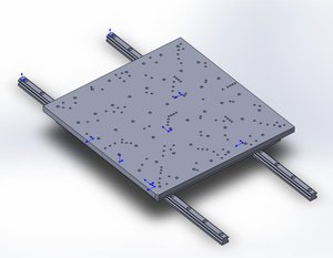

лед стронулся наконец то и первые фотки проекта, точнее его начала. Было все же принято решение стол делать не из поверочной плиты а из 2х плит люмишки , одна из которых сменная (жертвенная 20мм) и основная стол 40мм, все в сумме даст 60 мм блок.
1.JPG (119407 просмотров) <a class='original' href='./download/file.php?id=109697&mode=view' target=_blank>Загрузить оригинал (55.42 КБ)</a>
2.JPG (119407 просмотров) <a class='original' href='./download/file.php?id=109698&mode=view' target=_blank>Загрузить оригинал (46 КБ)</a>
3.JPG (119407 просмотров) <a class='original' href='./download/file.php?id=109699&mode=view' target=_blank>Загрузить оригинал (42.73 КБ)</a>
запас хода стола по оси 20мм, рельсы 1000мм.

почему выбор пал на алюм стол?

Советую плиты стола малость не так сделать
В всяком случае нижнюю,на которой каретки или вровень с жертвенным сделать или даже выпустить (грани,которые перпендикулярны движению...в опоры которые упираются)
Наверно не понятно ообъяснил
Гимор возможен с креплением защиты,какая б она не была(хоть лента хоть телескоп)
Крепить то наверно желательно к нижнему столу ее,к тому ,который не снимается
Вот Евгения (Udjin) вариант
http://www.cnc-club.ru/forum/viewtopic. ... &start=360
рекомендую присмотреться,а то потом поздно будет
Хотя может уже все продумано,а я тут лезу с советами :?
Будет интересно посмотреть :good:

поздно не будет я только проектировать буду месяца 3 а может и боле. вариант хороший, я было загорелся сделать его, кстати можно из люмишки или стали было б сваять но тут вдруг вспомнил что ленточный будет в разы проще. Крепить проблем то как раз и не будет а вот насчет выровнять вровень то смысла не вижу нагрузка распределяется в этих местах я считаю грамотно основное слабое место это середина стола но там 60 мм. То что на 30мм торчит это вообще ниочем.
Lafayette писал(а):почему выбор пал на алюм стол?
люмишка больше по душе пока
Udjin писал(а):Плиты сами будете фрезеровать, аль на стороне?
попробую сам отфрезеровать, если не получится ровно сделать то на стороне переделаю.

Какой смысл делать тяжёлый жёсткий станок с хреновым алюм столом. Вообще не понимаю.
