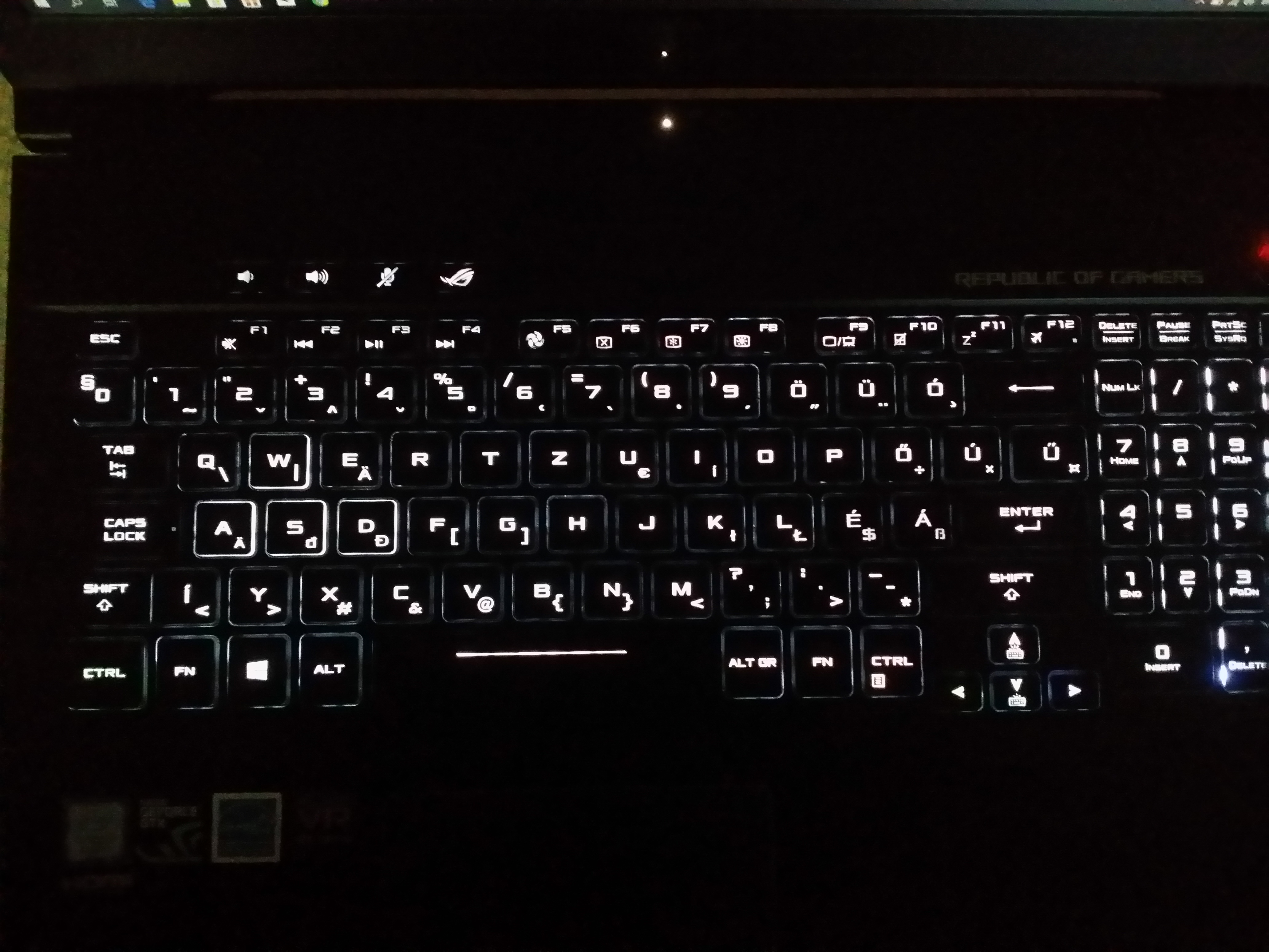

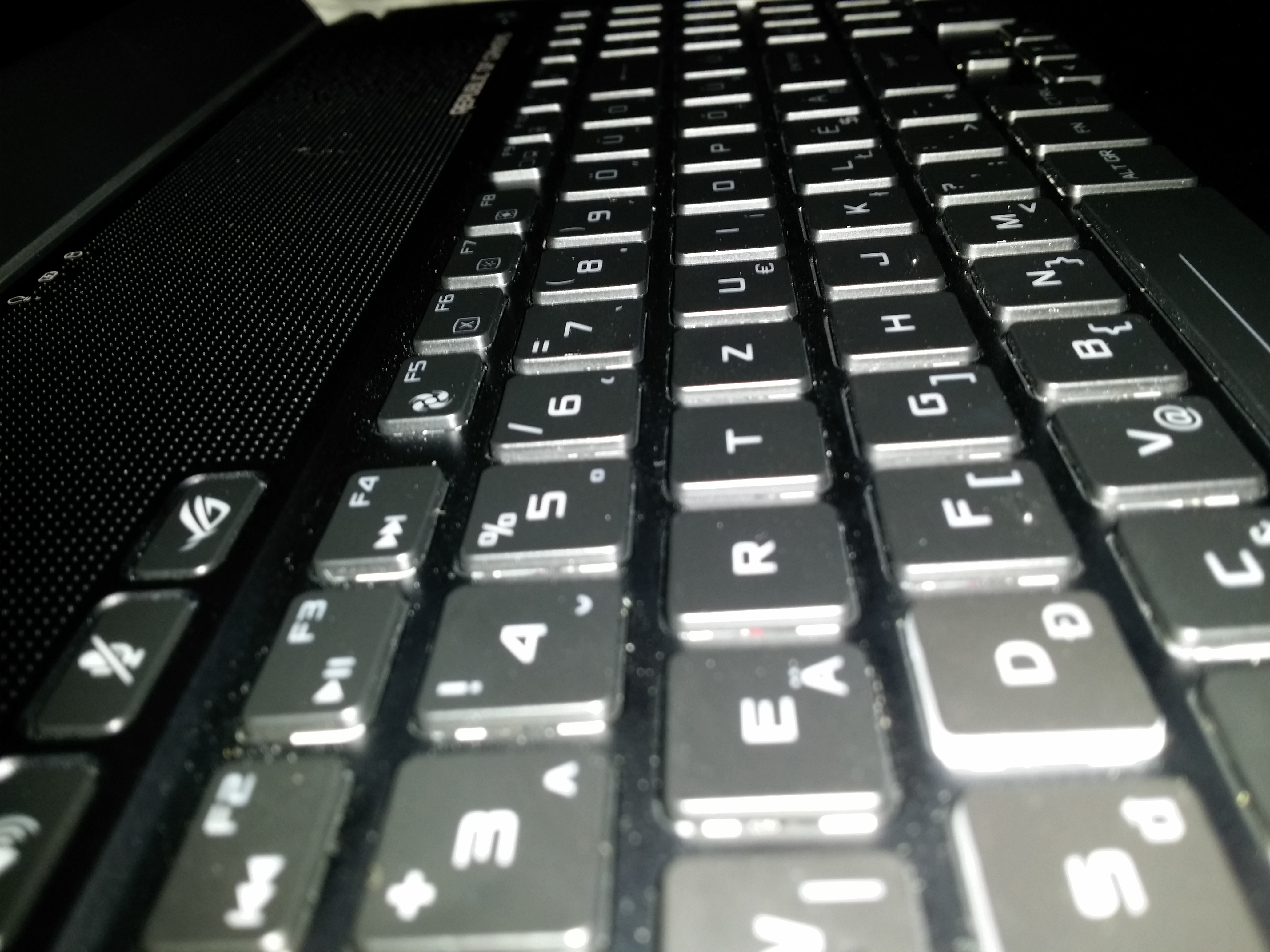

Приветствую!
Посоветуйте пожалуйста, чем лучше гравировать на клавиатуре с подсветкой?
Лазер, или гравер 0,2-0,3мм?
По контуру, или по центральной? (с "выборкой" основные, по этому хочу, что бы немного отличались)
20180819_183624.jpg (3584 просмотра) <a class='original' href='./download/file.php?id=144748&mode=view' target=_blank>Загрузить оригинал (3.47 МБ)</a>
20180819_203216.jpg (3557 просмотров) <a class='original' href='./download/file.php?id=144750&mode=view' target=_blank>Загрузить оригинал (2.22 МБ)</a>
20180819_203551.jpg (3557 просмотров) <a class='original' href='./download/file.php?id=144751&mode=view' target=_blank>Загрузить оригинал (3.08 МБ)</a>
Комп. новый и не хочу напартачить.
На своем ЧПУ могу гравером попробовать.
Наклейки не нравятся и светиться не будут.

Такие клавиши, если они сделаны качественно, придётся "пропиливать" на довольно большую глубину от 0.5мм. Их конструкция похожа на мозаику - в клавише и темного пластика сделаны сквозные прорези в виде символов, в эти прорези вставлены/вклеены ответные части из полупрозрачного пластика. Запросто может оказаться, что в стороне от "родного" символа полупрозрачного пластика просто нет...

Впечатление такое, что клавиша с прозрачного пластика (могу ошибаться) и тонкий слой краски "напылен" 0,1-0,2 мм.
Фото не совсем передает всю картину.

картину выше описали, слой краски маловероятен т.к. недолговечен.

Сними одну кнопку, лучше большую типа пробела или шифта и посмотри что у неё с обратной стороны...

UAVpilot писал(а):Сними одну кнопку, лучше большую типа пробела или шифта и посмотри что у неё с обратной стороны...
Вообще не в курсе снимаются ли клавиши. А ломать не охота. На этой неделе куплен.

Нашел видео лазерной гравировки клавы. Там таких проблем нет.
https://www.youtube.com/watch?v=zKT5F1GKYmM
Всех благодарю!
Скорей всего остается вариант - лазерная гравировка

Должны держаться на защёлках, снимаются аккуратным поддеванием.

Лазерная гравировка лишь создаёт небольшую шероховатость на поверхности.
Re: "Дабы не создавать отдельную тему ради одного вопроса" и
UAVpilot писал(а):Должны держаться на защёлках, снимаются аккуратным поддеванием.
Прости, рисковать не буду.
UAVpilot писал(а):Попробуй пошатать клавиши в стороны - увидишь, что они немного "гуляют"...
Заметил, когда замерял клавиши под раскладку.
UAVpilot писал(а):Да и сами кнопки очень легкие - будут отскакивать от вращающейся фрезы и прижиматься к ней снова, качество гравировки будет отстойным.
С этим согласен.
Остается лазер.
Ещё раз благодарен всем откликнувшимся.

1000 р. гравировка лазером стоит. 5...10 минут на всё. Гравером это не серьёзно. Убить кучу времени, потом ещё клавиатуру новую искать, чтобы один хрен на гравировку отнести.
UAVpilot писал(а):Лазерная гравировка лишь создаёт небольшую шероховатость на поверхности.
Прожигает чёрный слой, до белой подложки.

однозначно лазером. нормально все гравирует, прожигает до светлого. неоднократно делали подобные работы, был бы у нас - дал бы контакты. а так ищи у себя. но лазер ищи твердотельник, который именно для гравировки. обычные раскройщики в топку.
