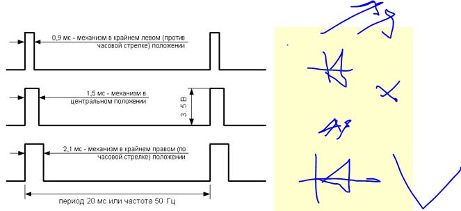

мож кто в курсе , как сделать простую схемку преобразователя шим в постоянное напряжение
на скрисе сигнал с передатчика на управление сервомашинкой
нужно что бы при ширине импульса 1 мкс светодиод не горел
а при ширине 1.5-2 включался
точность переключения не нужна, главное два состояния он и офф
Снимок.JPG (3243 просмотра) <a class='original' href='./download/file.php?id=144762&sid=2686b1d18b11269c520b662bf40e6131&mode=view' target=_blank>Загрузить оригинал (30.13 КБ)</a>
Re: "Дабы не создавать отдельную тему ради одного вопроса" и
Тут наверное надо ne555 рассмотреть
Не уверен что именно это, но глянуть стоит https://www.soel.ru/upload/clouds/1/ibl ... 907034.pdf

а чем RC switch (kill switch)не устраивает ? цена копеечная.........
Слав, они тут есть?
Надо по быстрому организовать :)
в общем ответ я получил , всем мерси :beer:
