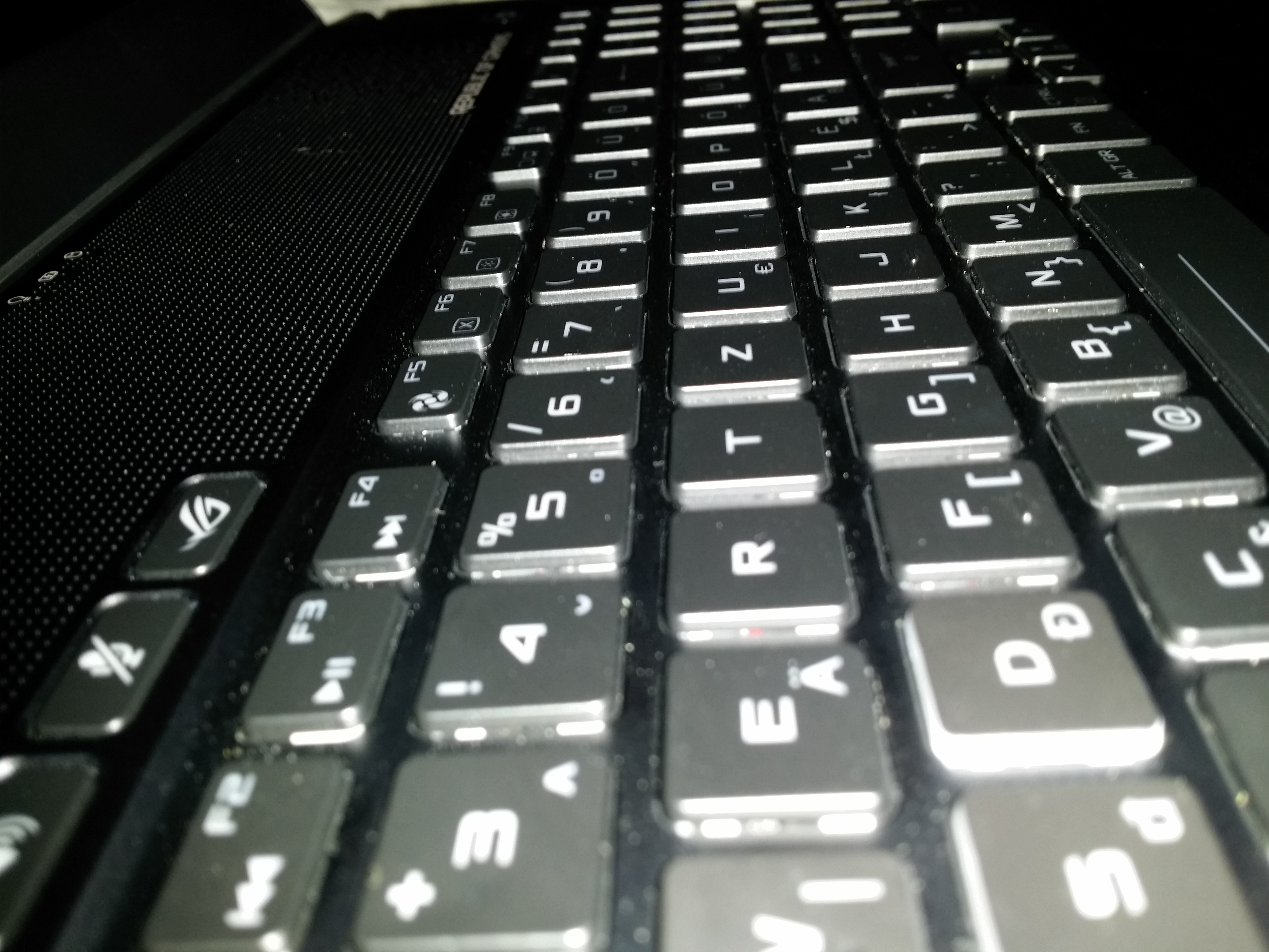

Посоветуйте пожалуйста, чем лучше гравировать на клавиатуре с подсветкой?
Лазер, или гравер 0,2-0,3мм?
По контуру, или по центральной? (с "выборкой" основные, по этому хочу, что бы немного отличались)
20180819_183624.jpg (3104 просмотра) <a class='original' href='./download/file.php?id=144748&sid=f7fc1b7ef13d4d0faa5729d2f37d74f9&mode=view' target=_blank>Загрузить оригинал (3.47 МБ)</a>
20180819_203216.jpg (3077 просмотров) <a class='original' href='./download/file.php?id=144750&sid=f7fc1b7ef13d4d0faa5729d2f37d74f9&mode=view' target=_blank>Загрузить оригинал (2.22 МБ)</a>
20180819_203551.jpg (3077 просмотров) <a class='original' href='./download/file.php?id=144751&sid=f7fc1b7ef13d4d0faa5729d2f37d74f9&mode=view' target=_blank>Загрузить оригинал (3.08 МБ)</a>
Комп. новый и не хочу напартачить.
На своем ЧПУ могу гравером попробовать.
Наклейки не нравятся и светиться не будут.

Такие клавиши, если они сделаны качественно, придётся "пропиливать" на довольно большую глубину от 0.5мм. Их конструкция похожа на мозаику - в клавише и темного пластика сделаны сквозные прорези в виде символов, в эти прорези вставлены/вклеены ответные части из полупрозрачного пластика. Запросто может оказаться, что в стороне от "родного" символа полупрозрачного пластика просто нет...
Re: "Дабы не создавать отдельную тему ради одного вопроса" и
Впечатление такое, что клавиша с прозрачного пластика (могу ошибаться) и тонкий слой краски "напылен" 0,1-0,2 мм.
Фото не совсем передает всю картину.

а главное как крепить их для фрезеровки?

картину выше описали, слой краски маловероятен т.к. недолговечен.
frezeryga писал(а):а главное как крепить их для фрезеровки?
Просто положить на стол.
Во время гравировки лишь не сдвинет под собственным весом 2,5 кг, когда просто будет сцарапывать тонкий слой (даже за несколько проходов).
Ну и выровнять, а то он приподнимается при открывании.

Мне что-то стрёмновато становиться это делать...

Сними одну кнопку, лучше большую типа пробела или шифта и посмотри что у неё с обратной стороны...
xenon-alien писал(а):Просто положить на стол.
А что делать с вертикальным ходом кнопок?..

Вообще не в курсе снимаются ли клавиши. А ломать не охота. На этой неделе куплен.
UAVpilot писал(а):А что делать с вертикальным ходом кнопок?..
Вот для этого и несколько проходов. (но если честно, то не знаю, сработает ли такой метод)

Скорей всего остается вариант - лазерная гравировка

нужно под кнопку что то положить, чтобы у нее заблокировался вертикальный ход

xenon-alien писал(а):Вообще не в курсе снимаются ли клавиши. А ломать не охота. На этой неделе куплен.
Должны держаться на защёлках, снимаются аккуратным поддеванием.
xenon-alien писал(а):Вот для этого и несколько проходов. (но если честно, то не знаю, сработает ли такой метод)
Попробуй пошатать клавиши в стороны - увидишь, что они немного "гуляют"... Да и сами кнопки очень легкие - будут отскакивать от вращающейся фрезы и прижиматься к ней снова, качество гравировки будет отстойным.
xenon-alien писал(а):Где-то видел видео лазерной гравировки клавы. Там таких проблем нет.
Лазерная гравировка лишь создаёт небольшую шероховатость на поверхности.
UAVpilot писал(а):Должны держаться на защёлках, снимаются аккуратным поддеванием.
Прости, рисковать не буду.
UAVpilot писал(а):Попробуй пошатать клавиши в стороны - увидишь, что они немного "гуляют"...
Заметил, когда замерял клавиши под раскладку.
UAVpilot писал(а):Да и сами кнопки очень легкие - будут отскакивать от вращающейся фрезы и прижиматься к ней снова, качество гравировки будет отстойным.
С этим согласен.
Остается лазер.
Ещё раз благодарен всем откликнувшимся.

1000 р. гравировка лазером стоит. 5...10 минут на всё. Гравером это не серьёзно. Убить кучу времени, потом ещё клавиатуру новую искать, чтобы один хрен на гравировку отнести.
UAVpilot писал(а):Лазерная гравировка лишь создаёт небольшую шероховатость на поверхности.
Прожигает чёрный слой, до белой подложки.

однозначно лазером. нормально все гравирует, прожигает до светлого. неоднократно делали подобные работы, был бы у нас - дал бы контакты. а так ищи у себя. но лазер ищи твердотельник, который именно для гравировки. обычные раскройщики в топку.
