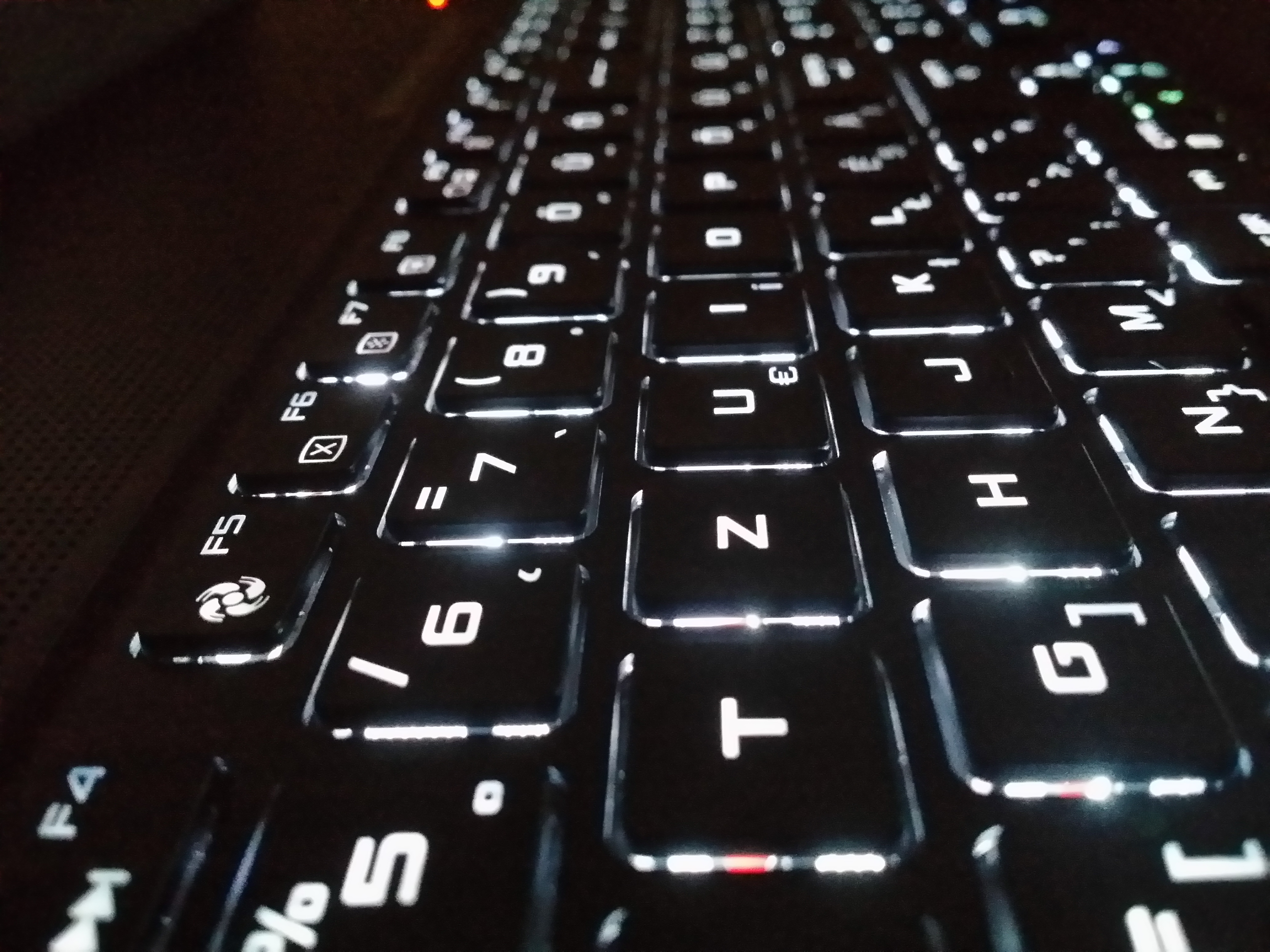

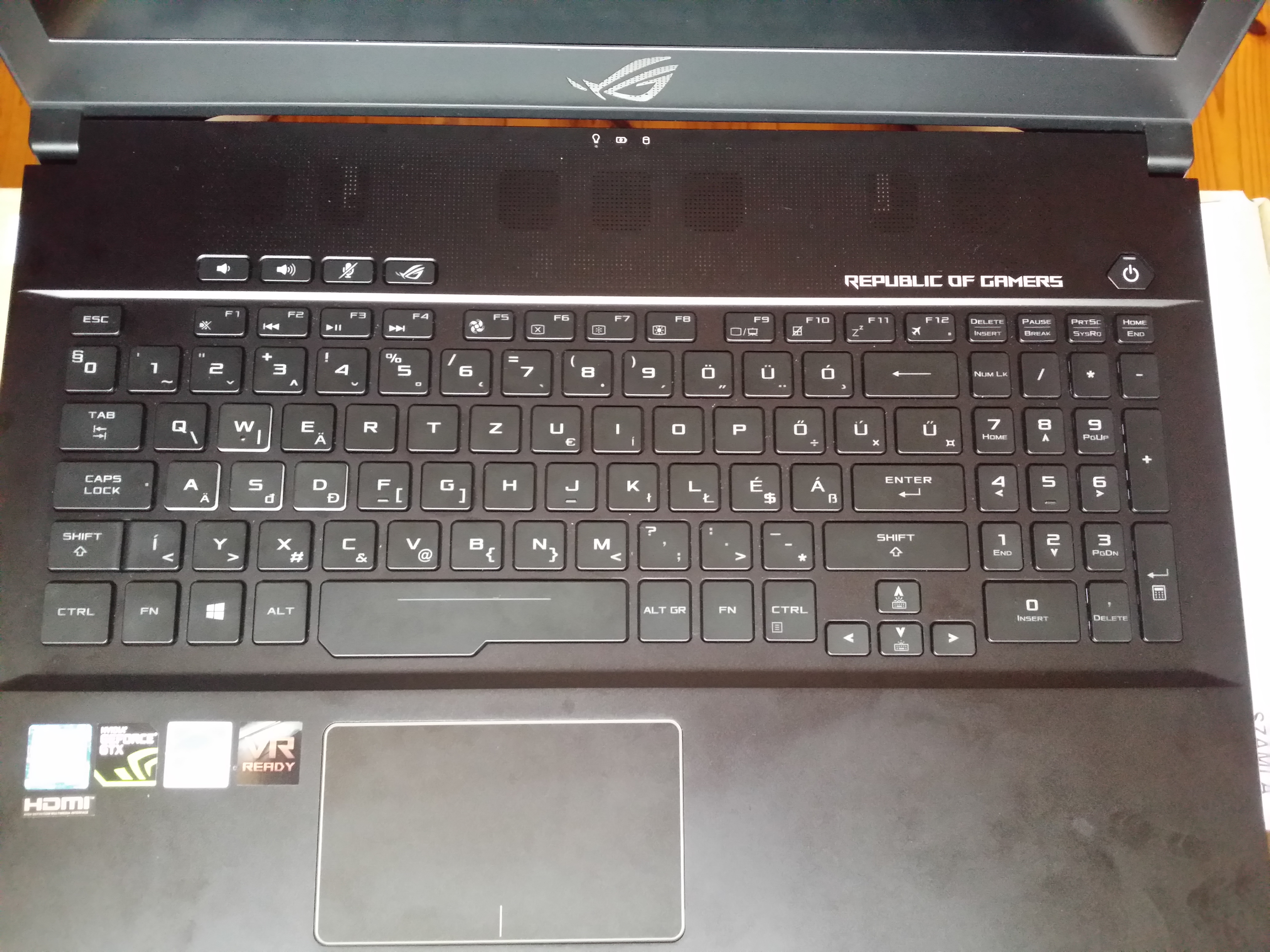

Посоветуйте пожалуйста, чем лучше гравировать на клавиатуре с подсветкой?
Лазер, или гравер 0,2-0,3мм?
По контуру, или по центральной? (с "выборкой" основные, по этому хочу, что бы немного отличались)

Комп. новый и не хочу напартачить.
На своем ЧПУ могу гравером попробовать.
Наклейки не нравятся и светиться не будут.

Такие клавиши, если они сделаны качественно, придётся "пропиливать" на довольно большую глубину от 0.5мм. Их конструкция похожа на мозаику - в клавише и темного пластика сделаны сквозные прорези в виде символов, в эти прорези вставлены/вклеены ответные части из полупрозрачного пластика. Запросто может оказаться, что в стороне от "родного" символа полупрозрачного пластика просто нет...

Впечатление такое, что клавиша с прозрачного пластика (могу ошибаться) и тонкий слой краски "напылен" 0,1-0,2 мм.
Фото не совсем передает всю картину.

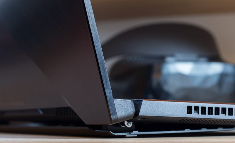

Ну и выровнять, а то он приподнимается при открывании.
zephyrusm501c-800x488.jpg (3514 просмотров) <a class='original' href='./download/file.php?id=144753&mode=view' target=_blank>Загрузить оригинал (33.81 КБ)</a>
Мне что-то стрёмновато становиться это делать...
