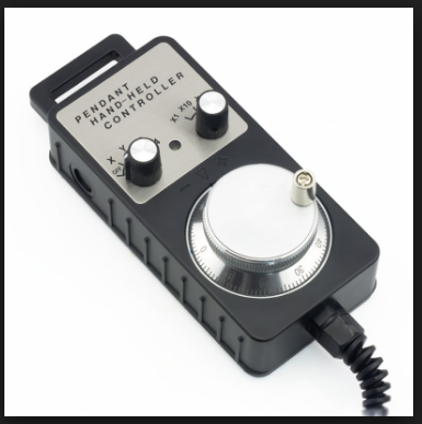

Пересмотрев кучу вариантов понял что мне нужен простой пульт с возможностью переключения осей и шага, на подобии этого:
178.png (4467 просмотров) <a class='original' href='./download/file.php?id=143395&mode=view' target=_blank>Загрузить оригинал (119.23 КБ)</a>

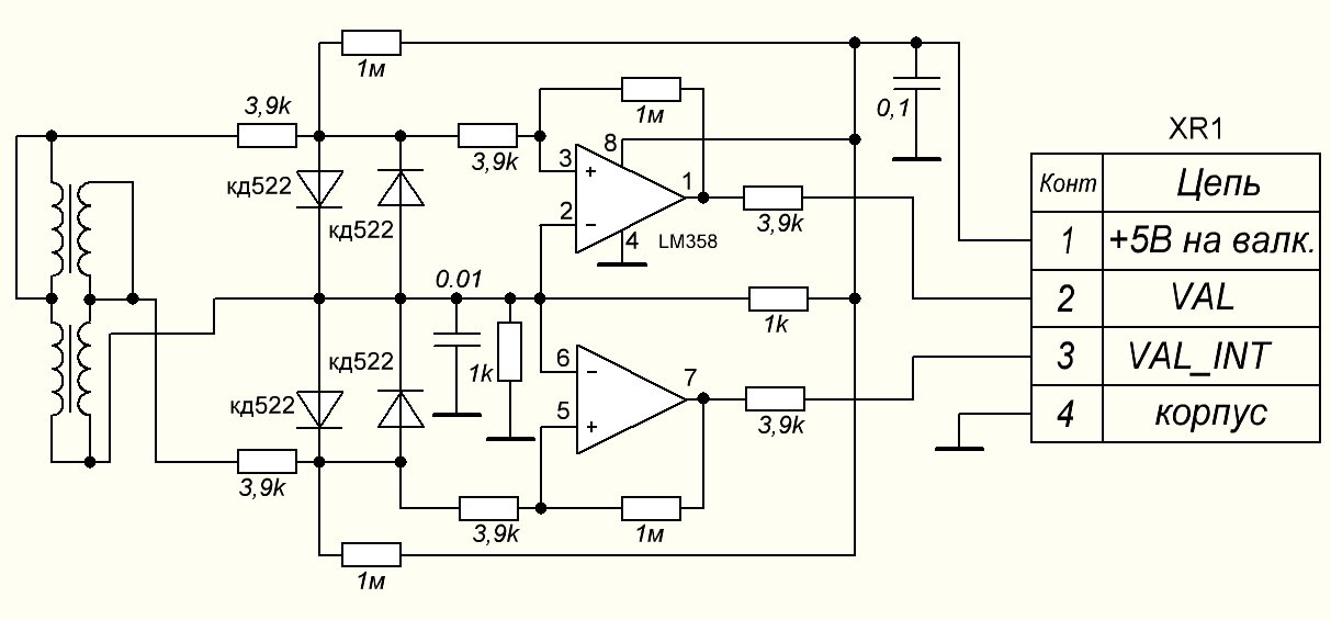

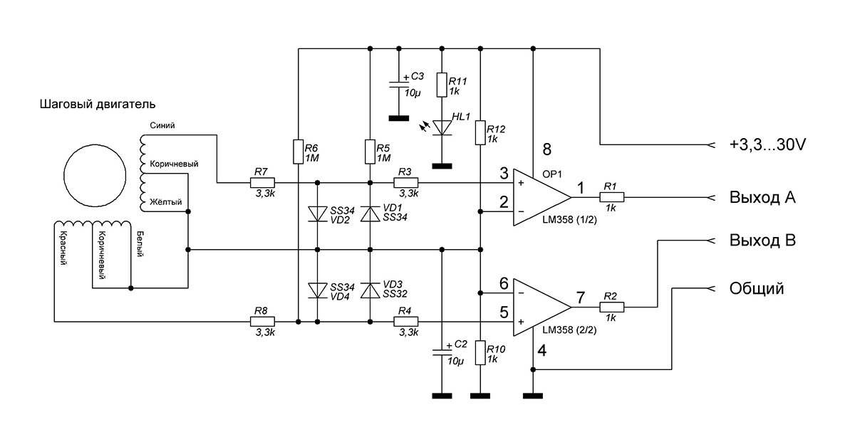

Поэтому решил сделать валкодер из ШД. Схема достаточно простая и проверенная:
1448556841_principialnaya-shema.png (4467 просмотров) <a class='original' href='./download/file.php?id=143396&mode=view' target=_blank>Загрузить оригинал (92.43 КБ)</a>
Собрал. Все работает. Но есть нюанс, если провернуть ШД на один "щелчек", то на осциллографе появляется высокий уровень сигнала (а не импульс). Т.е. Для корректной работы мне нужно два "щелчка" на один правильный сигнал, или 200шагов/2=100имп/об. как это пишут в заводском исполнении.
Может быть уже кто-то занимался этим вопросом, как это можно сделать? Обязательно ли добавлять контроллер? Или можно обойтись программной частью mach 3?
Подключать пульт собираюсь через второй LPT порт. ПО mach3 или если получиться, одновременно и нсстудио.

smart4on писал(а):Собрал. Все работает.
Не должна она работать как надо. Постоянное вращение будет отрабатывать. А вот в неподвижном состоянии хрень какая-то. На ОУ нет положительной обратной связи, значит стабильных состояний не будет. А должны быть.
Вот схема более рабочая.
Re: Валкодер для ЧПУ пульта
Зачем половины обмоток закорочены?

Сергей Саныч писал(а):Зачем половины обмоток закорочены?
Я вот тоже так сразу понять не могу.
Вот с ПОС и тоже обмотки закорочены.
Работает или нет не найти.

А катушки ведь вроде не на одном магнитопроводе сидят. Значит закороченные обмотки на соседние влиять не будут. Но дадут эффект динамического торможения.

Мужики, схема выложенная мною действительно не очень стабильно работает. Резисторы 1МОм в цепи обратной связи исправляет ситуацию.

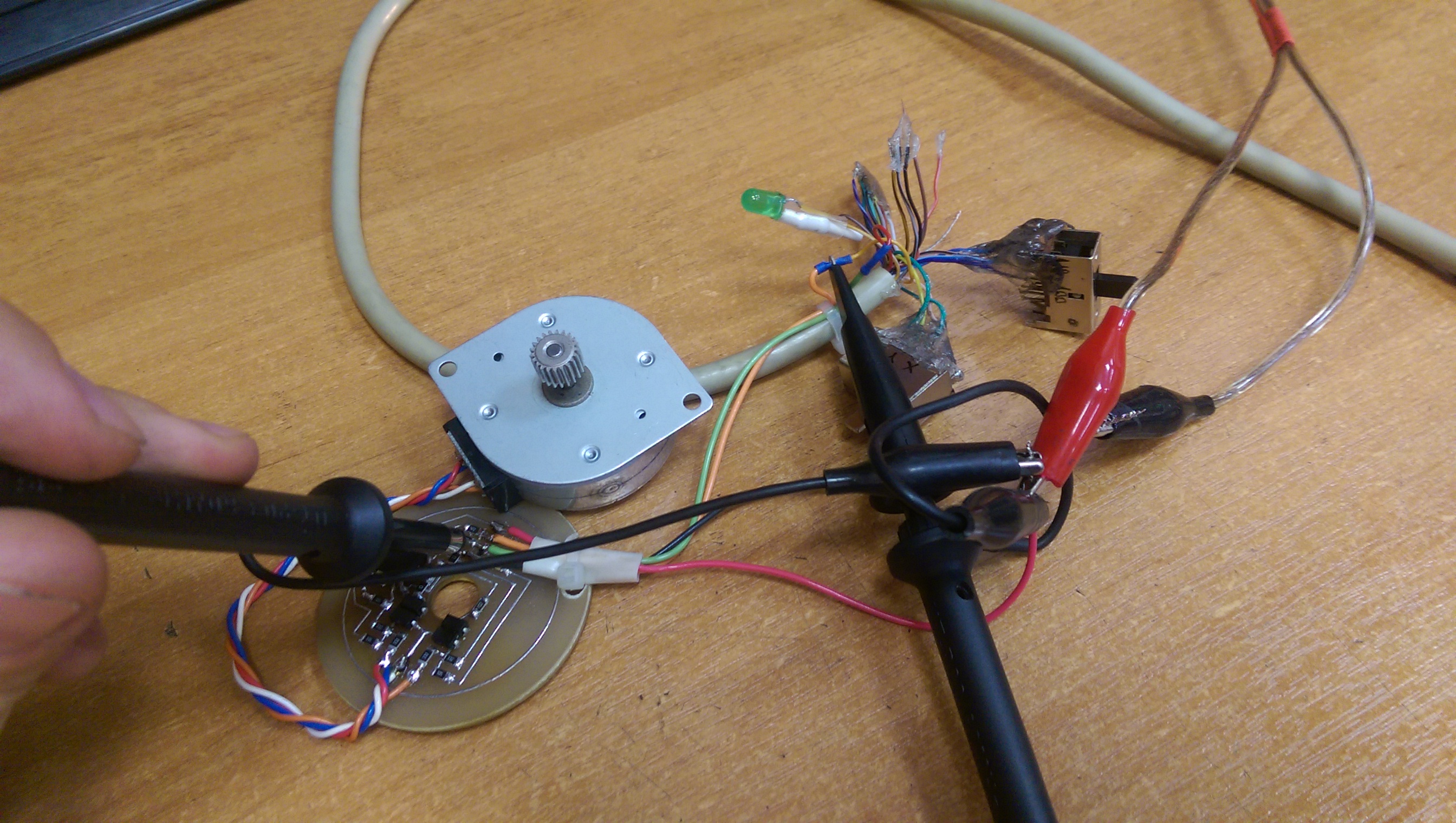

IMAG3523[1].jpg (4411 просмотров) <a class='original' href='./download/file.php?id=143400&mode=view' target=_blank>Загрузить оригинал (1.02 МБ)</a>
По поводу закороченных полу обмоток, они нужны для более четкого и жесткого вращения (шага) мотора. На практике я подключал обычный шд (4 провода) все работает стабильно.
MX_Master, По поводу окупаемости, ШД взят от принтера, поэтому на него я не тратился. LM358 была выпаяна мною. Расыпуха практически ничего не стоит.
Самая дорогая вещь - это плата расширения PCI-LPT (5у.е.). Но без нее и готовый пульт не подключишь.
По времени, соглашусь, но другого ответа на вопрос: "нужно ли мне все это" мне не получить за бюджетно. Буду колупаться.

Не нужен одновибратор в этой схеме. Она самодостаточна. Это квадратурный энкодер, который подходит для мача и энцехи.
Он нужен для других протоколов. Это CLK+/CLK- и STEP/DIR. Мач их может и понимает, но энцеха через задницу только.

lkbyysq писал(а):катушки ведь вроде не на одном магнитопроводе сидят
Конкретно эти полуобмотки - на одном. У двигателей, что я разбирал, они вообще в два провода намотаны. Во всяком случае, индуктивность полной обмотки больше индуктивности половины в 4 раза, а не в два.
То есть имеем магнитную связь около 100%. Соответственно, ЭДС с оставшейся полуобмотки будет значительно уменьшена.
А для ощущения фиксации имеет смысл пропустить через одну из полуобмоток небольшой ток. Например, через резистор в несколько десятков ом от 5В.

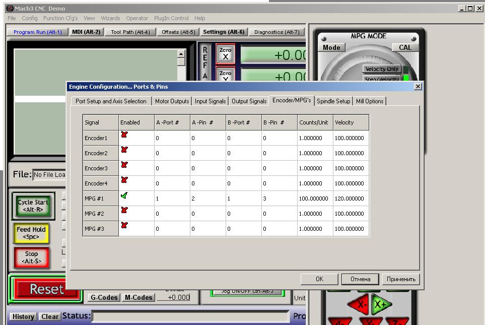

Подключил к ПК по LPT кабелю. Не работает.
Вопрос можно ли как-то инвертировать сигнал от валкодера? До подключения осциллограмму снимал относительно 5В питания, я так понимаю что такой сигнал мач3 нормально не воспринимает.

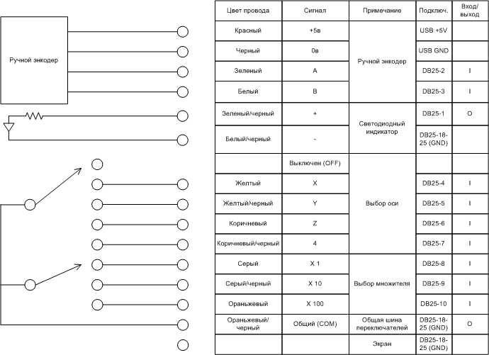

А- DB25-2
B- DB25-3
VDD (5V) и GND подаются отдельно от БП.
Все остальное подключение пока что не имеет никакой значимости (Точнее не зависит на работу валкодера)
IMAG3537.jpg (4197 просмотров) <a class='original' href='./download/file.php?id=143526&mode=view' target=_blank>Загрузить оригинал (1.58 МБ)</a>
Основу брал на основании схемы китайского пульта:
At3-2.jpg (4197 просмотров) <a class='original' href='./download/file.php?id=143527&mode=view' target=_blank>Загрузить оригинал (112.89 КБ)</a>
