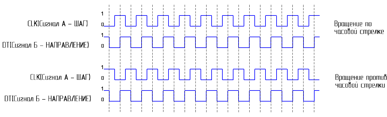

А это правильные диаграммы, которые должны быть на выходе валкодера.
e91c889e42579ecad340d1a61958b6051d9fc7ca.png (4557 просмотров) <a class='original' href='./download/file.php?id=143399&mode=view' target=_blank>Загрузить оригинал (29.32 КБ)</a>
И мач, и энцеха их съедят.

Не нужен одновибратор в этой схеме. Она самодостаточна. Это квадратурный энкодер, который подходит для мача и энцехи.
Он нужен для других протоколов. Это CLK+/CLK- и STEP/DIR. Мач их может и понимает, но энцеха через задницу только.

Увеличить импульсы в четыре раза можно достаточно просто, в результате получатся протоколы CLK+/CLK- или STEP/DIR. Но не уверен, что мач их поймет (научить думаю можно), а энцеха если и поймет, то через задницу.
Ключевая фраза "декодер квадратурного сигнала".
