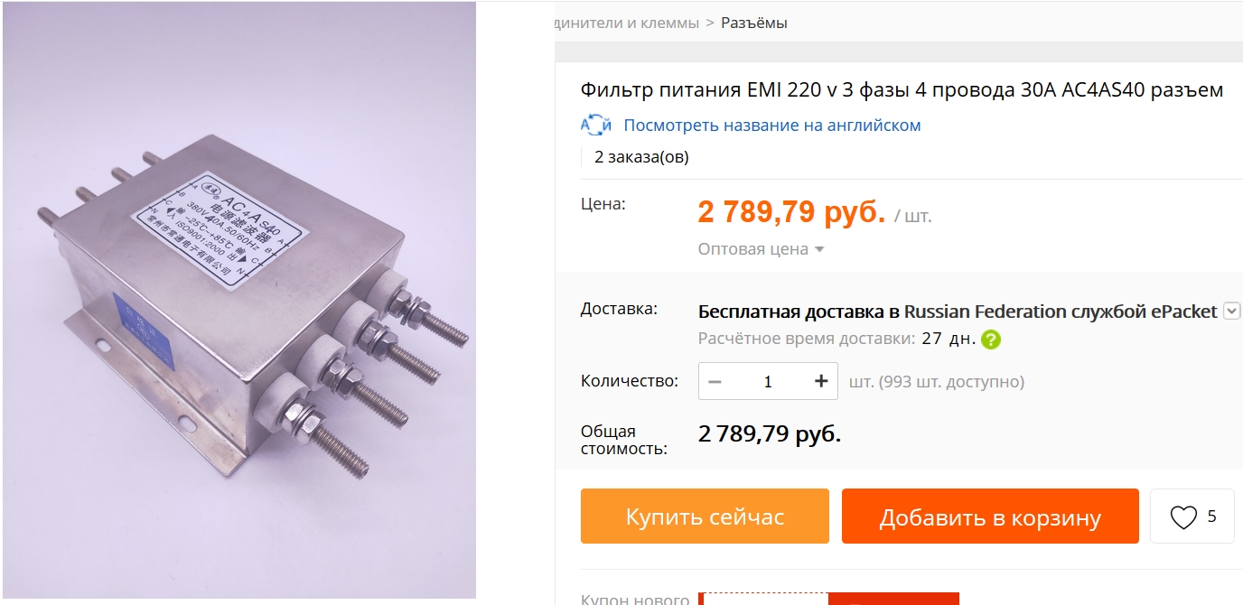

кто нить в курсе, пойдёт ли такой фильтр для частотника ? :thinking:
21.jpg (6882 просмотра) <a class='original' href='./download/file.php?id=158645&mode=view' target=_blank>Загрузить оригинал (334.09 КБ)</a>

Сообщения: 2893
Re: Подключение и настройка инвертора MICNO KE300
шпиндель писал(а):кто нить в курсе, пойдёт ли такой фильтр для частотника ?
У меня без фильтра все работает. Может и не надо он. Лучше жменю ферритовых боченков взять.

shalek писал(а):У меня без фильтра все работает. Может и не надо он. Лучше жменю ферритовых боченков взять.
бочёнки уже едут, просто решил всё по науке сделать...а то зетка гадит зараза...меня смущает, что на фильтре 50/60 гц написано, а частотник вроде на частоте 400 гц работает .. :thinking:
MGG
Сообщения: 3403
Репутация: 1010
Сообщение MGG »
50/60 Гц это сколько частотник берет из сети, наш или амеровской вариант возможен.
Для частотника третий уровень нужен. Это не понятно какого, в описании нет
dtw.moscow@gmail.com

MGG писал(а):Для частотника третий уровень нужен
эт про что ? какой уровень ? с чем его едят ? :thinking: :freak:
вот такой ещё нашёл
6688.jpg (6829 просмотров) <a class='original' href='./download/file.php?id=158665&mode=view' target=_blank>Загрузить оригинал (267.49 КБ)</a>
шпиндель писал(а):бочёнки уже едут, просто решил всё по науке сделать...а то зетка гадит зараза...меня смущает, что на фильтре 50/60 гц написано, а частотник вроде на частоте 400 гц работает .. :thinking:
Фильтр между частотником и мотором нафик не нужен - мотору не страшны ВЧ помехи от частотника. Фильтр нужен между частотником и питающей сетью, что частотник не "срал" помехами в сеть.

UAVpilot писал(а):не "срал" помехами в сеть
и туда тож поставлю...просто пока не догнал , по каким параметрам подбирать ..например. сколько Ампер нужно на вход частотника и сколько на выход... :thinking:
Прочитать в характеристиках мотора и выбрать с запасом. Для частотника 1.5-2 кратного запаса достаточно.

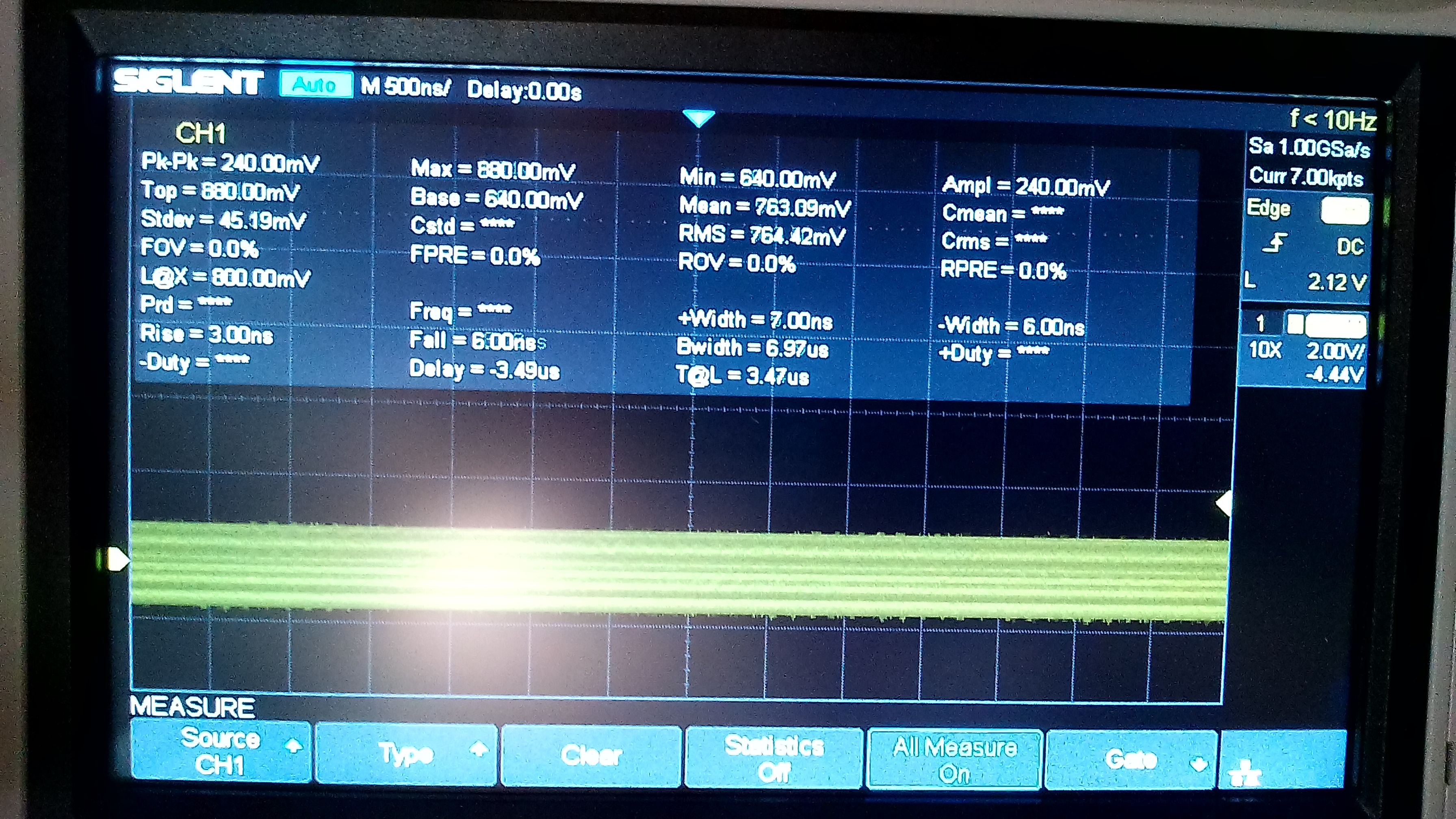

Всё зависит от конкретного ПЧ... нужно в любом случае перепроверять.. желательно. Вот пример:
ПЧ HuanYang на 2.2кВт. Никаких фильтров нет. Кабель не экранирован. Амплитуда иголок до 8В. Расстояние до ПЧ и шпинделя - около 3х метров
ПЧ выключен (6810 просмотров) <a class='original' href='./download/file.php?id=158666&mode=view' target=_blank>Загрузить оригинал (1.04 МБ)</a>
ПЧ выключен
ПЧ включен (6810 просмотров) <a class='original' href='./download/file.php?id=158667&mode=view' target=_blank>Загрузить оригинал (862.09 КБ)</a>
ПЧ включен
Обратите внимание на правый верхний угол.. там частота гуляет от 18 до 26кГц... Несущая задана - 20кГц.
ПЧ NOWFOREWER: фото нет, но картина такая-же, на входе ПЧ висит "бусина", кабель от ПЧ к движку - экранирован. Амлитуда до 5.5В. Расстояние до ПЧ и шпинделя - примерно 1.5 метра. Частота помехи от 500Гц до 1.5кГц. Несущая - 6кГц.
ПЧ - пока не скажу какой... отечественный, прошедший все проверки по ГОСТу на разные совместимости, гоняет без проблем 2.2кВт шпиндель в векторном режиме в диапазаоне 80-400Гц. Шпиндель и ПЧ в 2х метрах, ни каких экранов и бусин. Скрины сделал только что... т.к. вожусь с ним.. тихими вечерами.
secret vfd off (6810 просмотров) <a class='original' href='./download/file.php?id=158668&mode=view' target=_blank>Загрузить оригинал (31.25 КБ)</a>
secret vfd off
secret vfd on (6810 просмотров) <a class='original' href='./download/file.php?id=158669&mode=view' target=_blank>Загрузить оригинал (61.01 КБ)</a>
secret vfd on
Почему секрет - потому-что перед тем, как его кому-то порекомендовать, нужно самому иметь представление о том, что за железка.. а не верить тупо мануалам, и всех уверять что "должно работать".... во вторых - часть функций не задокументирована и приходилось обращатся за консультацией на суппорт. Опыты которые хотели с ним провести - не все сделал. Частично сам запарился...
Нужно его в эксплуатацию пускать... Девайс разрабатывался для промышленности.. и использование его с нашими китайскими мотор-шпинделями - не планировалась.. это больше лотерея.... даже на суппорте нет ни какой информации...
Так-что имею некоторый опыт, по каким параметрам подбирать для него шпиндель.. но пока теория подверждённая одним экземпляром практики.. "мне нужно больше шпинделей" :D
