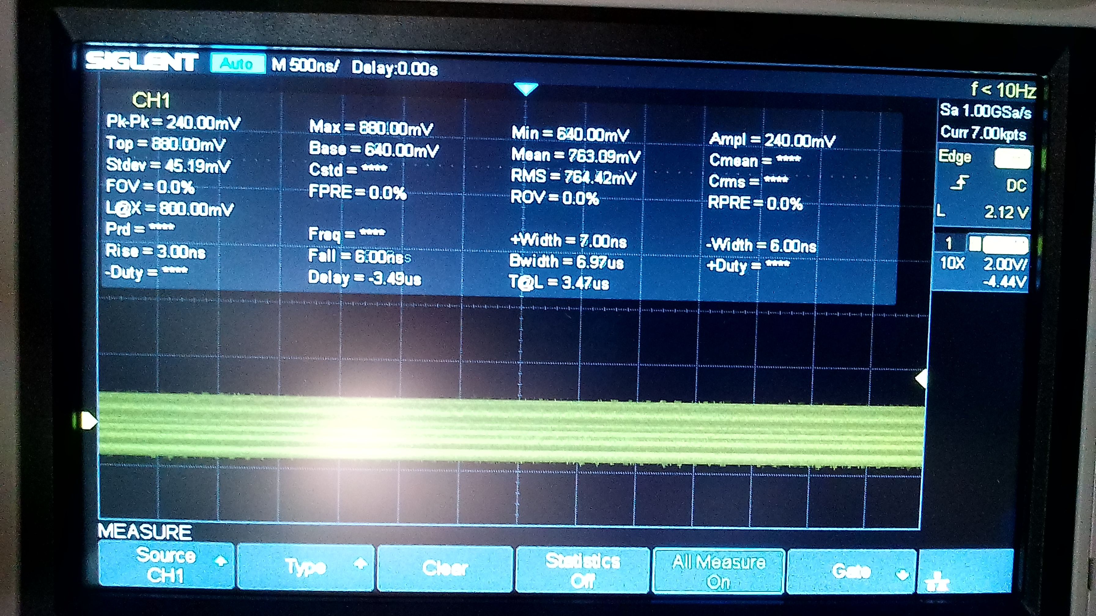

Всё зависит от конкретного ПЧ... нужно в любом случае перепроверять.. желательно. Вот пример:
ПЧ HuanYang на 2.2кВт. Никаких фильтров нет. Кабель не экранирован. Амплитуда иголок до 8В. Расстояние до ПЧ и шпинделя - около 3х метров
ПЧ выключен (6798 просмотров) <a class='original' href='./download/file.php?id=158666&mode=view' target=_blank>Загрузить оригинал (1.04 МБ)</a>
ПЧ выключен
ПЧ включен (6798 просмотров) <a class='original' href='./download/file.php?id=158667&mode=view' target=_blank>Загрузить оригинал (862.09 КБ)</a>
ПЧ включен
Обратите внимание на правый верхний угол.. там частота гуляет от 18 до 26кГц... Несущая задана - 20кГц.
ПЧ NOWFOREWER: фото нет, но картина такая-же, на входе ПЧ висит "бусина", кабель от ПЧ к движку - экранирован. Амлитуда до 5.5В. Расстояние до ПЧ и шпинделя - примерно 1.5 метра. Частота помехи от 500Гц до 1.5кГц. Несущая - 6кГц.

Вывод сего опуса:
0. Заземлять оборудование. (все мои опыты проводились при питании от двух-проводной люминевой сети хрущёвки)
1. Помехи зависят от самого ПЧ и выбранной несущей в меньшей степени
2. Использование фильтров по выходу и входу, если ПЧ "гадит" - желательно, но можно не достич желаемого результата при отсутствии заземления.
3. Таки имеет смысл "вваливать бабло" в оборудование имеющие хоть какие-то стандарты ЭМИ.
4. Хотелось бы провести подобные опыты с брендами типа Сименс, Данфос, Шнайдер и т.д и чинайскими топами типа Дельта и Сунфар. Но это под силу только продавцам/перекупам..
