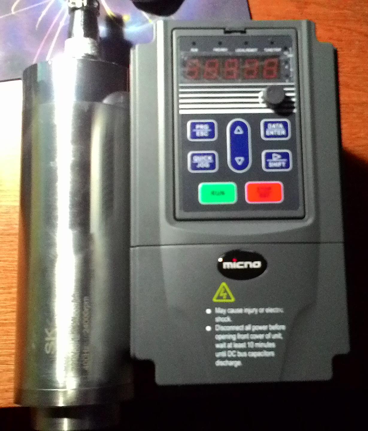

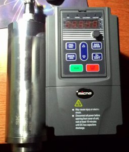

Приветствую всех здравомыслящих !

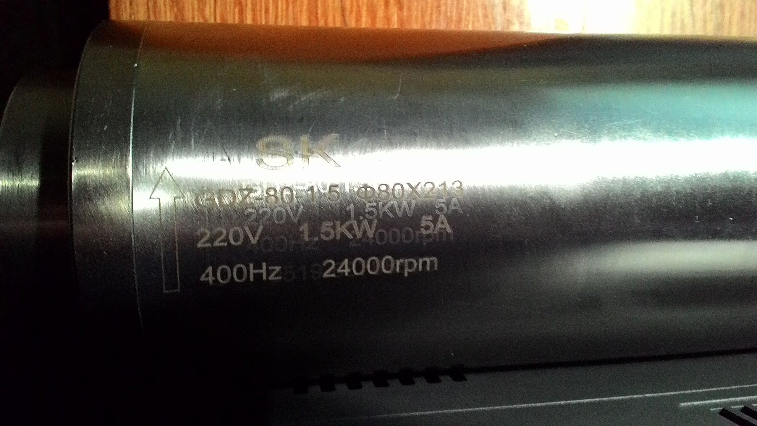

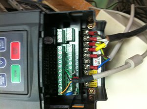

Приобрёл шпиндельно - инверторный набор на 1.5 квт у Славы из Китая, за что ему большое спасибо !
И перед тем как спалить всё это, хочу спросить у тех, кто покупал такие наборы, как нужно настроить инвертор , для его долгой и счастливой жизни вместе со шпинделем?

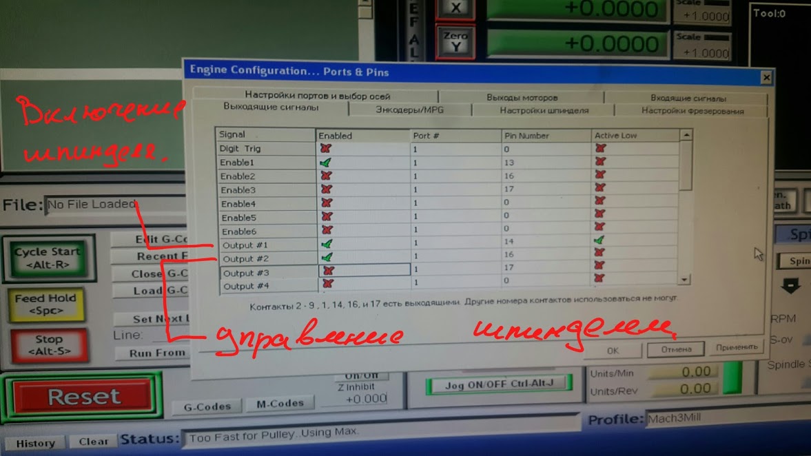

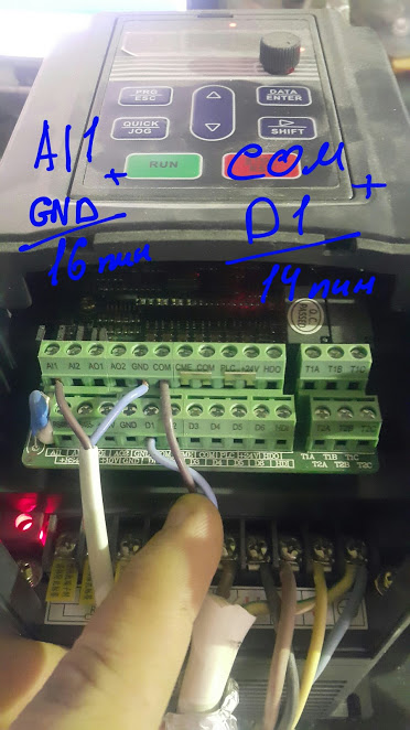

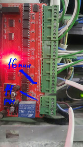

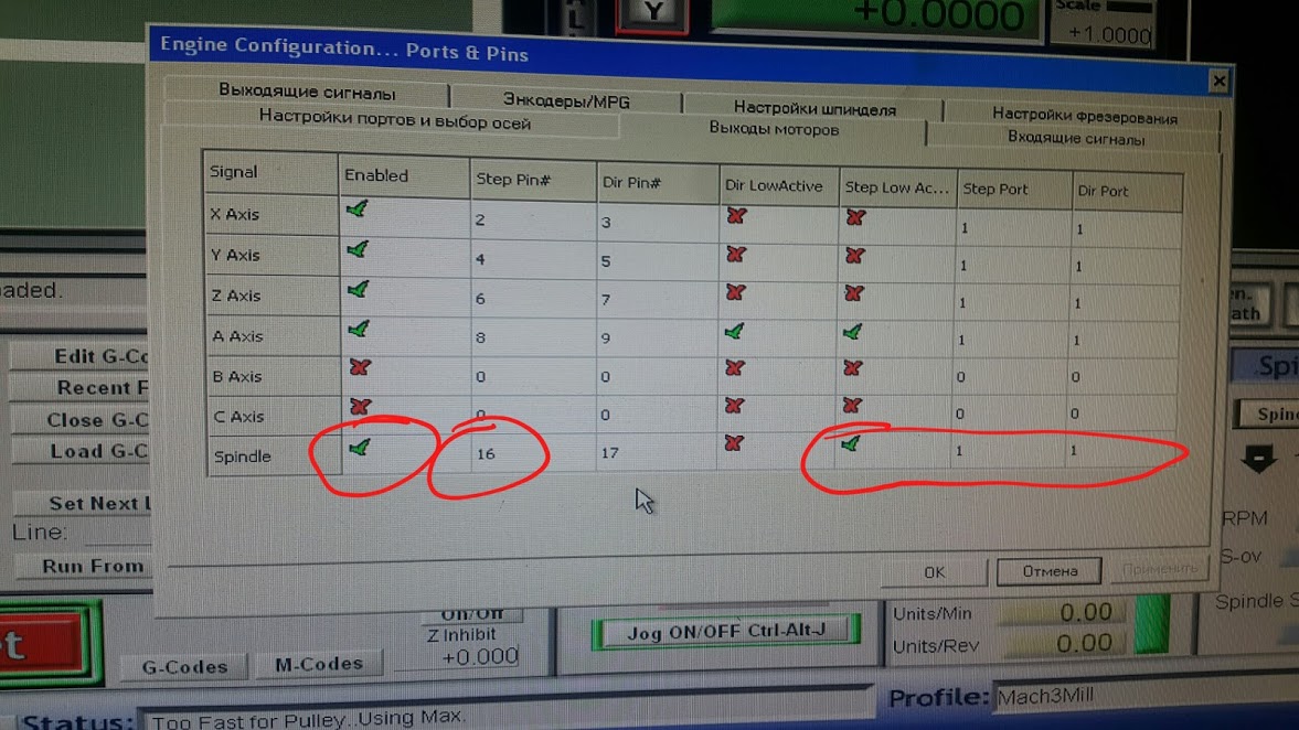

Подниму тему. У меня такой же инвертор от Славы за что ему огромное спасибо.
Все хорошо. Сначала пользовался включая вручную, пришло время настроить. Подключил провода включения, а вот с управлением оборотов ну ни как не могу разобраться. У меня красная плата. Может есть у кого такая связка покажите куда подключается провода и что изменить в матче. Голова скоро лопнет.
Doktor_sm
Сообщения: 4
Зарегистрирован: 12 ноя 2015, 20:53
Re: Подключение и настройка инвертора MICNO KE300
Сообщение Doktor_sm »
Всем привет. Недавно я писал что ни как не могу подключить инвертор к красной плате и настроить его на управление оборотами через mach3. Так вот наконец я его победил.
Основная проблема была в том что я ни как не мог понять где взять ШИМ. оказалось что он висит на оси B ну или наверное на любой оси при указании соответствующего порта.
Screenshot_2016-02-16-19-39-17.jpg (28405 просмотров) <a class='original' href='./download/file.php?id=72287&mode=view' target=_blank>Загрузить оригинал (122.4 КБ)</a>
Screenshot_2016-02-16-19-39-47.jpg (28405 просмотров) <a class='original' href='./download/file.php?id=72288&mode=view' target=_blank>Загрузить оригинал (173.15 КБ)</a>
Screenshot_2016-02-16-19-41-32.jpg (28405 просмотров) <a class='original' href='./download/file.php?id=72289&mode=view' target=_blank>Загрузить оригинал (97.07 КБ)</a>
Screenshot_2016-02-16-19-42-54.jpg (28405 просмотров) <a class='original' href='./download/file.php?id=72290&mode=view' target=_blank>Загрузить оригинал (76.16 КБ)</a>
Да чуть не забыл, с 16пина идет 5вольт по этому нужно указать это на инверторе. Добавил во вложени инструкцию на Русском языку к ke300 надеюсь кому нить пригодиться так как я не нашел такой информации.

шпиндель писал(а): Приветствую всех здравомыслящих !
подскажи - на шпинделе видно старую гравировку - производитель видимо другой завод?
