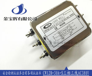

кто нить в курсе, пойдёт ли такой фильтр для частотника ? :thinking:

шпиндель писал(а):кто нить в курсе, пойдёт ли такой фильтр для частотника ?
У меня без фильтра все работает. Может и не надо он. Лучше жменю ферритовых боченков взять.

shalek писал(а):У меня без фильтра все работает. Может и не надо он. Лучше жменю ферритовых боченков взять.
бочёнки уже едут, просто решил всё по науке сделать...а то зетка гадит зараза...меня смущает, что на фильтре 50/60 гц написано, а частотник вроде на частоте 400 гц работает .. :thinking:

50/60 Гц это сколько частотник берет из сети, наш или амеровской вариант возможен.
Для частотника третий уровень нужен. Это не понятно какого, в описании нет

шпиндель писал(а):бочёнки уже едут, просто решил всё по науке сделать...а то зетка гадит зараза...меня смущает, что на фильтре 50/60 гц написано, а частотник вроде на частоте 400 гц работает .. :thinking:
Фильтр между частотником и мотором нафик не нужен - мотору не страшны ВЧ помехи от частотника. Фильтр нужен между частотником и питающей сетью, что частотник не "срал" помехами в сеть.

и туда тож поставлю...просто пока не догнал , по каким параметрам подбирать ..например. сколько Ампер нужно на вход частотника и сколько на выход... :thinking:
Re: Подключение и настройка инвертора MICNO KE300
Прочитать в характеристиках мотора и выбрать с запасом. Для частотника 1.5-2 кратного запаса достаточно.

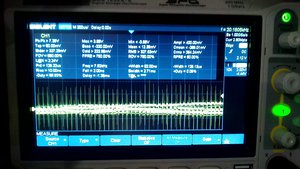

Всё зависит от конкретного ПЧ... нужно в любом случае перепроверять.. желательно. Вот пример:
ПЧ HuanYang на 2.2кВт. Никаких фильтров нет. Кабель не экранирован. Амплитуда иголок до 8В. Расстояние до ПЧ и шпинделя - около 3х метров
ПЧ выключен (6806 просмотров) <a class='original' href='./download/file.php?id=158666&mode=view' target=_blank>Загрузить оригинал (1.04 МБ)</a>
ПЧ выключен
ПЧ включен (6806 просмотров) <a class='original' href='./download/file.php?id=158667&mode=view' target=_blank>Загрузить оригинал (862.09 КБ)</a>
ПЧ включен
Обратите внимание на правый верхний угол.. там частота гуляет от 18 до 26кГц... Несущая задана - 20кГц.
ПЧ NOWFOREWER: фото нет, но картина такая-же, на входе ПЧ висит "бусина", кабель от ПЧ к движку - экранирован. Амлитуда до 5.5В. Расстояние до ПЧ и шпинделя - примерно 1.5 метра. Частота помехи от 500Гц до 1.5кГц. Несущая - 6кГц.

Вывод сего опуса:
0. Заземлять оборудование. (все мои опыты проводились при питании от двух-проводной люминевой сети хрущёвки)
1. Помехи зависят от самого ПЧ и выбранной несущей в меньшей степени
2. Использование фильтров по выходу и входу, если ПЧ "гадит" - желательно, но можно не достич желаемого результата при отсутствии заземления.
3. Таки имеет смысл "вваливать бабло" в оборудование имеющие хоть какие-то стандарты ЭМИ.
4. Хотелось бы провести подобные опыты с брендами типа Сименс, Данфос, Шнайдер и т.д и чинайскими топами типа Дельта и Сунфар. Но это под силу только продавцам/перекупам..
