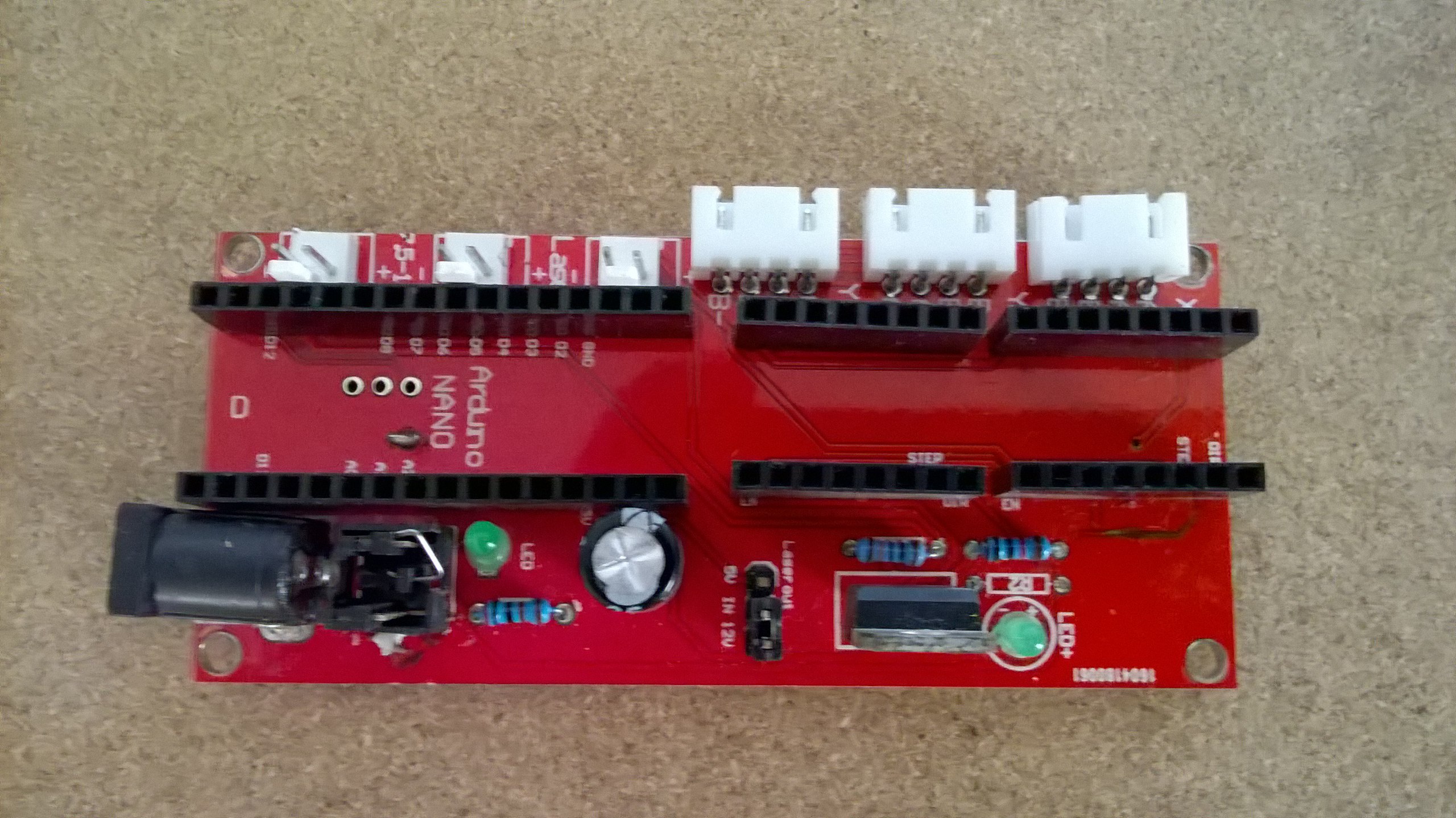

фото платы

Для чего синяя кнопка внизу? Сброс или включение лазера? Около нее никаких надписей...

Chingachguk писал(а):Для чего синяя кнопка внизу? Сброс или включение лазера? Около нее никаких надписей...
включение этой платы
самая дерьмовая плата которую изобрёл сумрачный китайский гений
если лазер сам не сгорает то эта плата ему помогает сгореть, но сначала сжигает драйвера шаговиков

Прозвони эти 2 контакта и (+) лазера. Если звонится D12, то прошивку ставь 0.9j, если d11 - 1.1

Попробовал прозвонить. Если GND прибора на + лазера, то звонится и D11 и D12, если наоборот, то не звонится ни D11, ни D12. Если я попробую залить GRBL 0.9j и не пойдет, могу ли я потом залить версию 1.1? Делается это вроде с помощью Xloader? Как это все правильно сделать и не накосячить?

Странно, значит выход лазера распаян через диод, т.к. звонится в одном направлении. У меня, правда с ардуиной УНО и шилдом v3. звонится только один контакт при чем в любом направлении.
Как вариант можно откусить (+) лазера и припаять к D11 напрямую и пользоваться прошивкой 1.1.
Повторюсь станок должен ездить с любой прошивкой. Попробуй программу Universal Gcode подергать осями, но надо установить еще Java.
