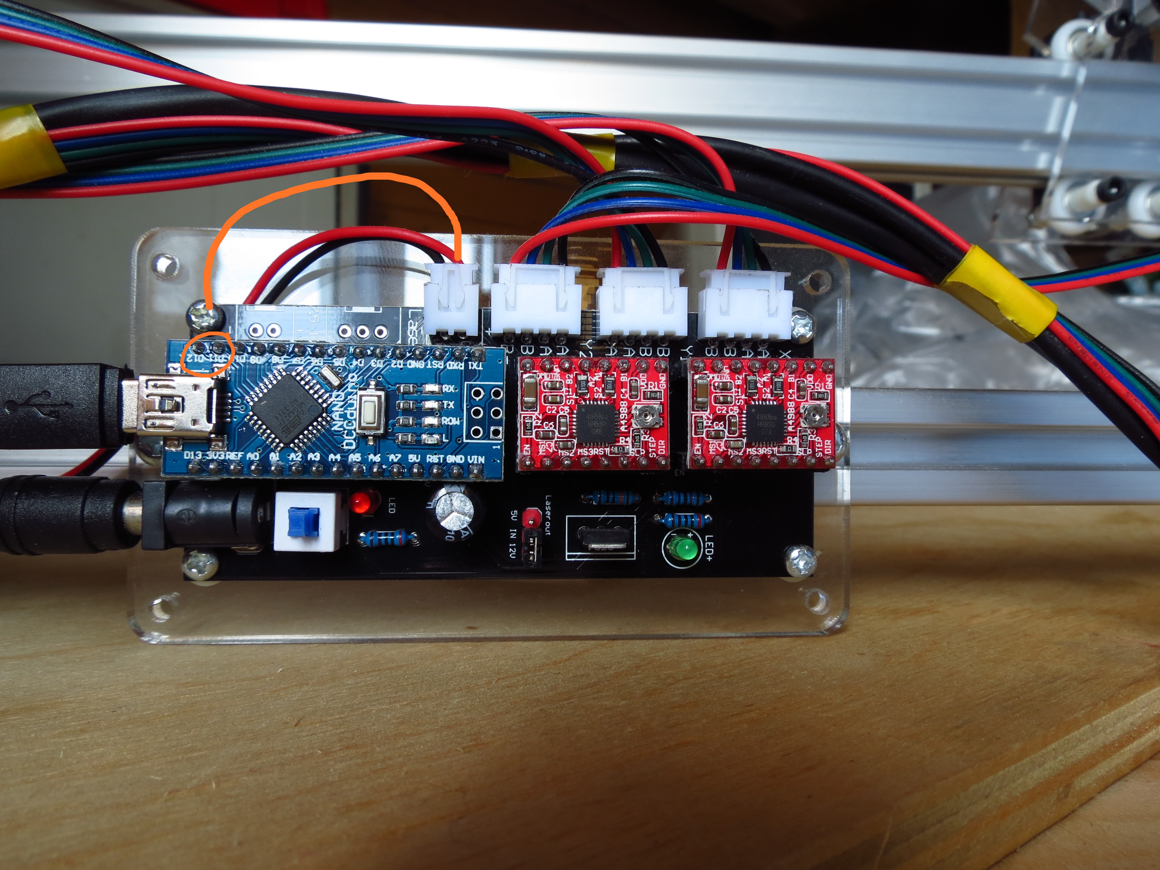

Описание станка, основные характеристики: Приобрел с рук китайский гравер на arduino nano, рабочий, продавец при мне выжигал. Драйверов на диске на него нет, пришлось в инете искать.
Скачал arduino, установил, поставил драйвер CH341. Com порт отдельный выделился, benbox этот порт видит. Прошивку benbox на arduino залил. Нажимаю гравировать - ничего не происходит. Мыслей больше нет. Кто-нибудь может пошагово объяснить, с самого начала, как и что нужно установить, может я что-то упустил?

Если продавец при тебе выжигал, на кой черт заливал прошивку?
https://vk.com/rom327
Сообщения: 4605
Re: Помогите оживить гравер
Возможно там была GRBL прошивка, или ещё какая, с точно настроенными контактами, что к чему подключено, а залив другую прошивку, всё это потерялось.
Можно-ли это всё теперь настроить, что-бы заработало? ..... Да возможно, но вот дистанционно это для многих оказывается неразрешимой проблемой...
Опыт в электронике и программировании есть? т.к. нужно будет протрасировать схему контроллера, и выяснить что где и как подключено, что-бы потом в случае необходимости скорректировать прошивку для контроллера.

Спасибо за ответы. Я пытался от продавца добиться, чтобы он все путем рассказал про настройки, но он типа уже забыл и лазер давно стоит. Я так понял, мне нужно поставить GRBL 0.9j ?

Начни с неё.... И фотки станка и платы выложи, хоть будет понятно о чем речь...

Прошивки отличаются только тем, что контакт Spnd en переехал на концевик оси Z (плюс добавились $31 и $32). Т.е. контакты по движению осей никак не поменялись. Вопрос в другом. Сейчас в "необъятном" просто горы разных прошивок и полно прошивок для конкретных программ, и не факт что ты установил нужную. Если нужна 0.9j значит и ставь её, если 1.1 значит надо смотреть контакты (как подключен лазер)
В соседних ветках посмотри выкладывали прошивки 1.1 для benboxa, и инструкции по настройке. От тебя требуется только посчитать и установить значения Step (количество шагов на мм) конкретно твоего станка.
З.Ы. плата какая? (Фото)
З.Ы.Ы. а у кого из присутствующих все сразу заработало как часы прямо из коробки? И кто, имея ардуину, не разбирался с прошивками?

фото платы

Для чего синяя кнопка внизу? Сброс или включение лазера? Около нее никаких надписей...

Chingachguk писал(а):Для чего синяя кнопка внизу? Сброс или включение лазера? Около нее никаких надписей...
включение этой платы
самая дерьмовая плата которую изобрёл сумрачный китайский гений
если лазер сам не сгорает то эта плата ему помогает сгореть, но сначала сжигает драйвера шаговиков

вот это же говно с выгоревшей кнопкой, выгоревшей дорожкой. спалило два драйвера.

Прозвони эти 2 контакта и (+) лазера. Если звонится D12, то прошивку ставь 0.9j, если d11 - 1.1

Попробовал прозвонить. Если GND прибора на + лазера, то звонится и D11 и D12, если наоборот, то не звонится ни D11, ни D12. Если я попробую залить GRBL 0.9j и не пойдет, могу ли я потом залить версию 1.1? Делается это вроде с помощью Xloader? Как это все правильно сделать и не накосячить?

Странно, значит выход лазера распаян через диод, т.к. звонится в одном направлении. У меня, правда с ардуиной УНО и шилдом v3. звонится только один контакт при чем в любом направлении.
Как вариант можно откусить (+) лазера и припаять к D11 напрямую и пользоваться прошивкой 1.1.
Повторюсь станок должен ездить с любой прошивкой. Попробуй программу Universal Gcode подергать осями, но надо установить еще Java.
