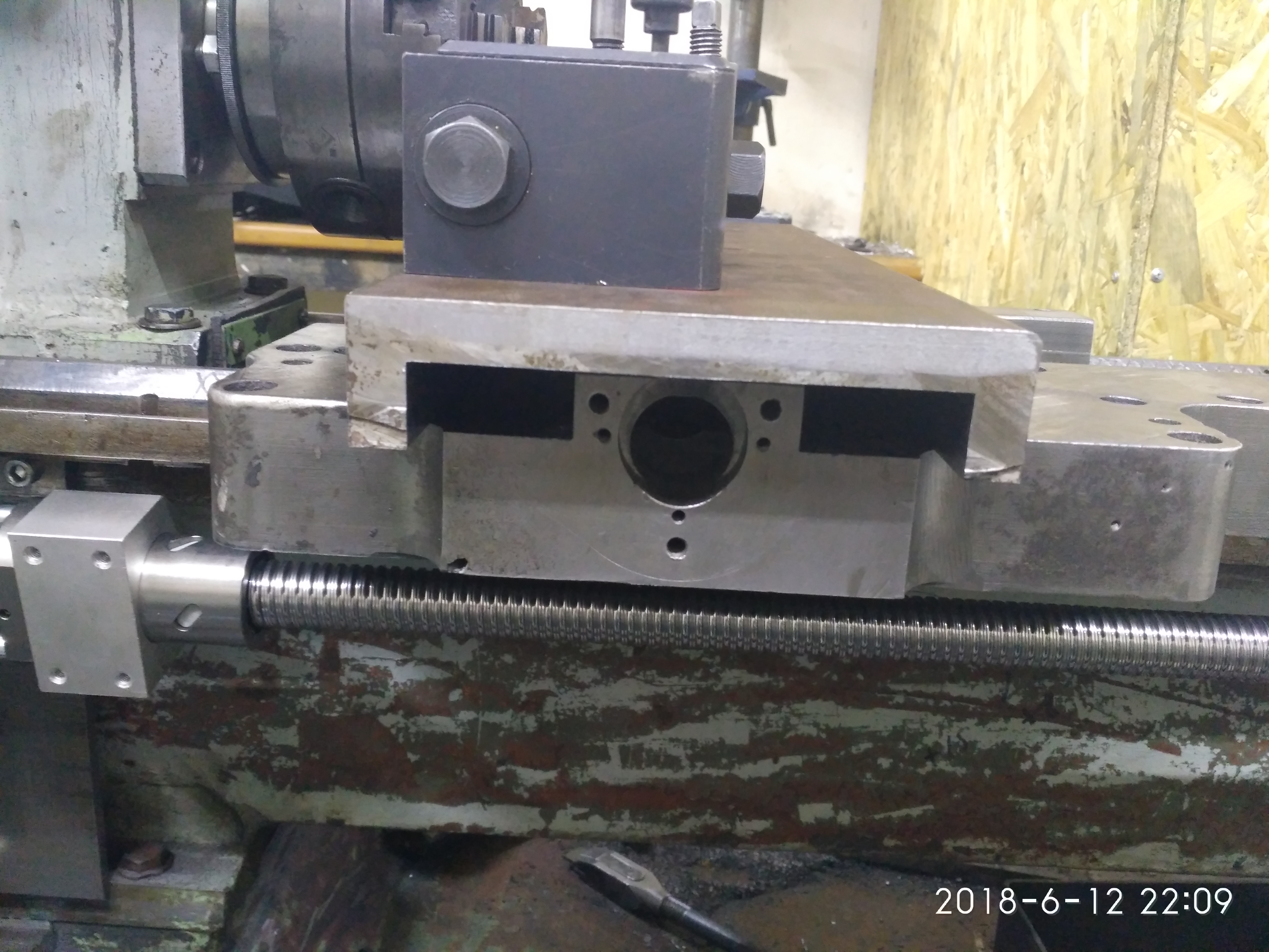

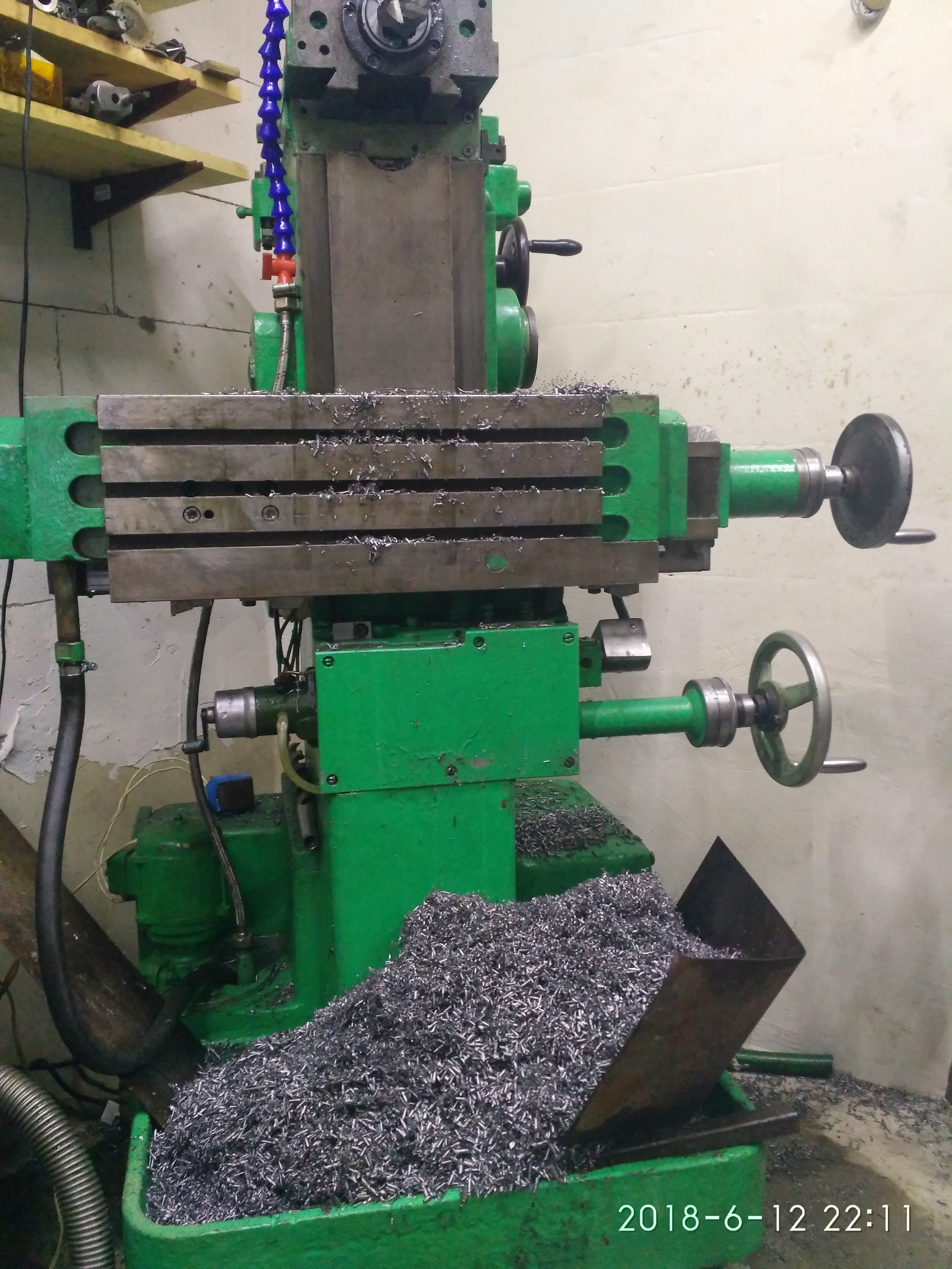

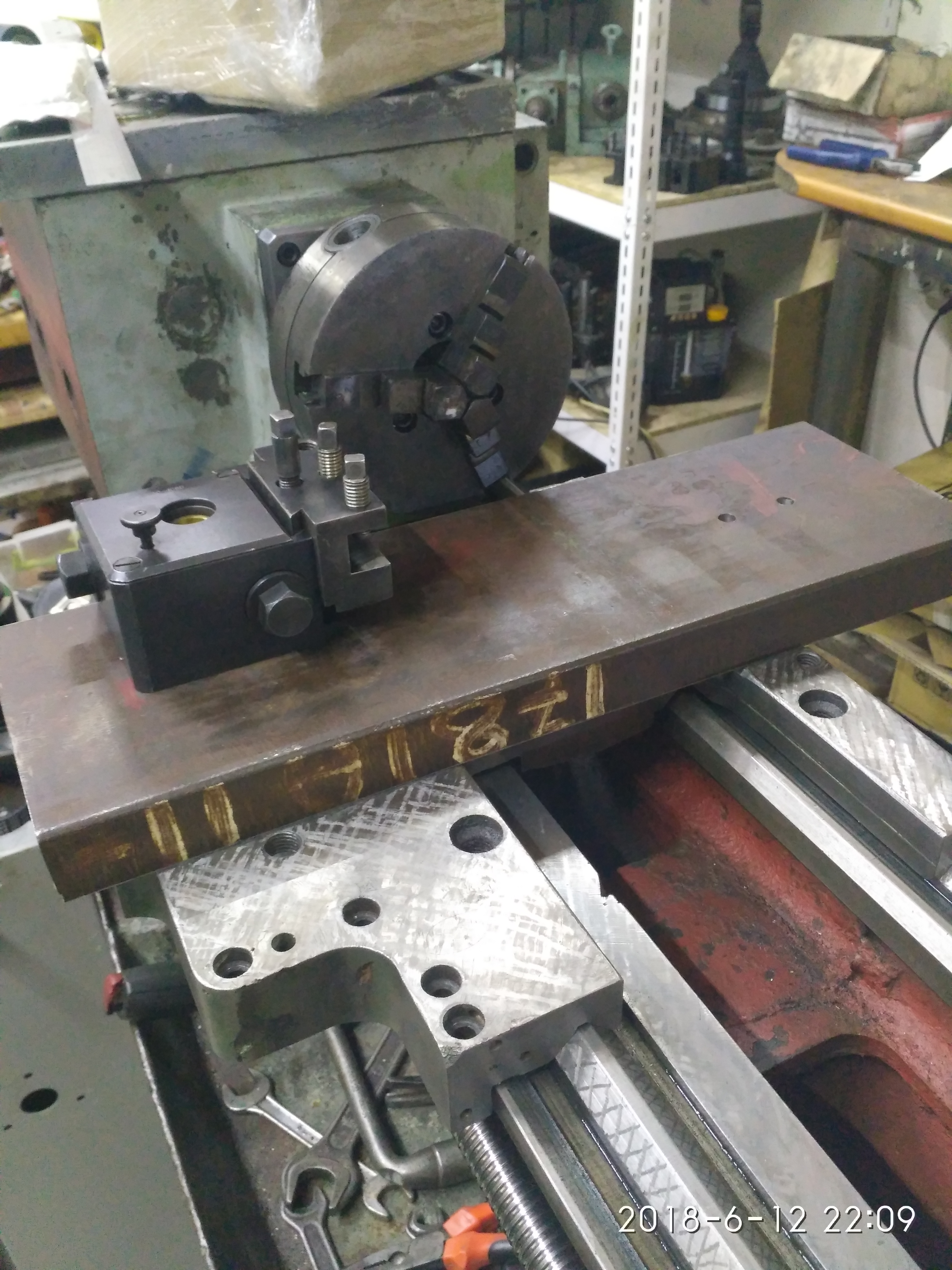

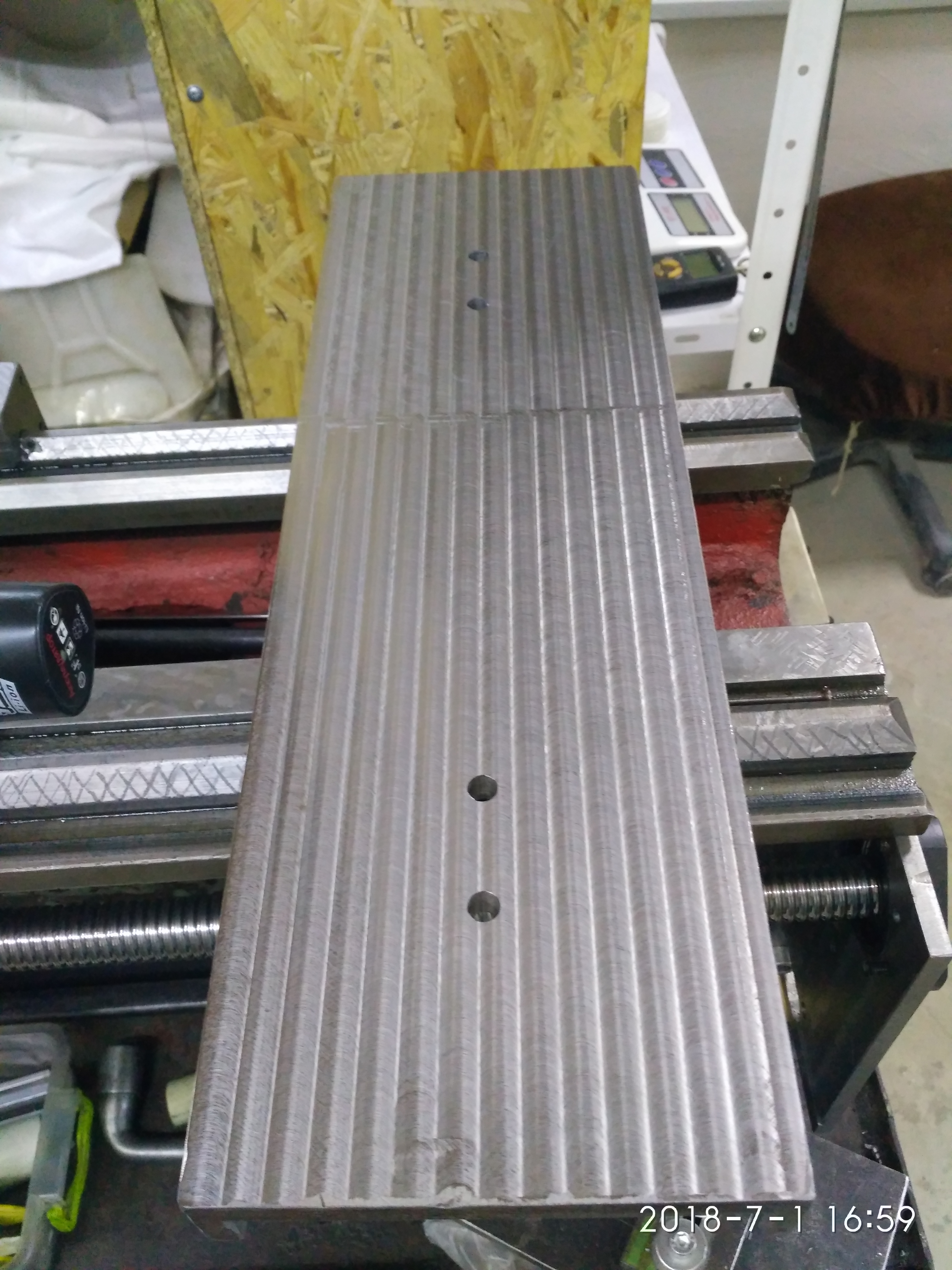

Наконец выгрыз заготовку для поперечной каретки.
Длинна 500
Ширина 160
Высота 36
Теперь отшлифуют. И сделают 2 паза под рельсы.
1 паз плотный а 2й регулировочный. Глубиной 4 мм.
IMG_20180612_221152.jpg (4590 просмотров) <a class='original' href='./download/file.php?id=141117&mode=view' target=_blank>Загрузить оригинал (3.73 МБ)</a>
IMG_20180612_221016.jpg (4590 просмотров) <a class='original' href='./download/file.php?id=141118&mode=view' target=_blank>Загрузить оригинал (3.52 МБ)</a>
IMG_20180612_220945.jpg (4590 просмотров) <a class='original' href='./download/file.php?id=141119&mode=view' target=_blank>Загрузить оригинал (3.61 МБ)</a>
IMG_20180612_220937.jpg (4590 просмотров) <a class='original' href='./download/file.php?id=141120&mode=view' target=_blank>Загрузить оригинал (3.92 МБ)</a>
Бармалей
Сообщения: 1205
Репутация: 144
Re: Токарный ОТ-5 (16Б05) в ЧПУ.
Сообщение Бармалей »
А выход под камень как будет сделан?
Parhom
Сообщения: 205
Зарегистрирован: 26 апр 2018, 23:07
Репутация: 46
Настоящее имя: Пархоменко Артем Юрьевич
Сообщение Parhom »
Все сквозное будет.

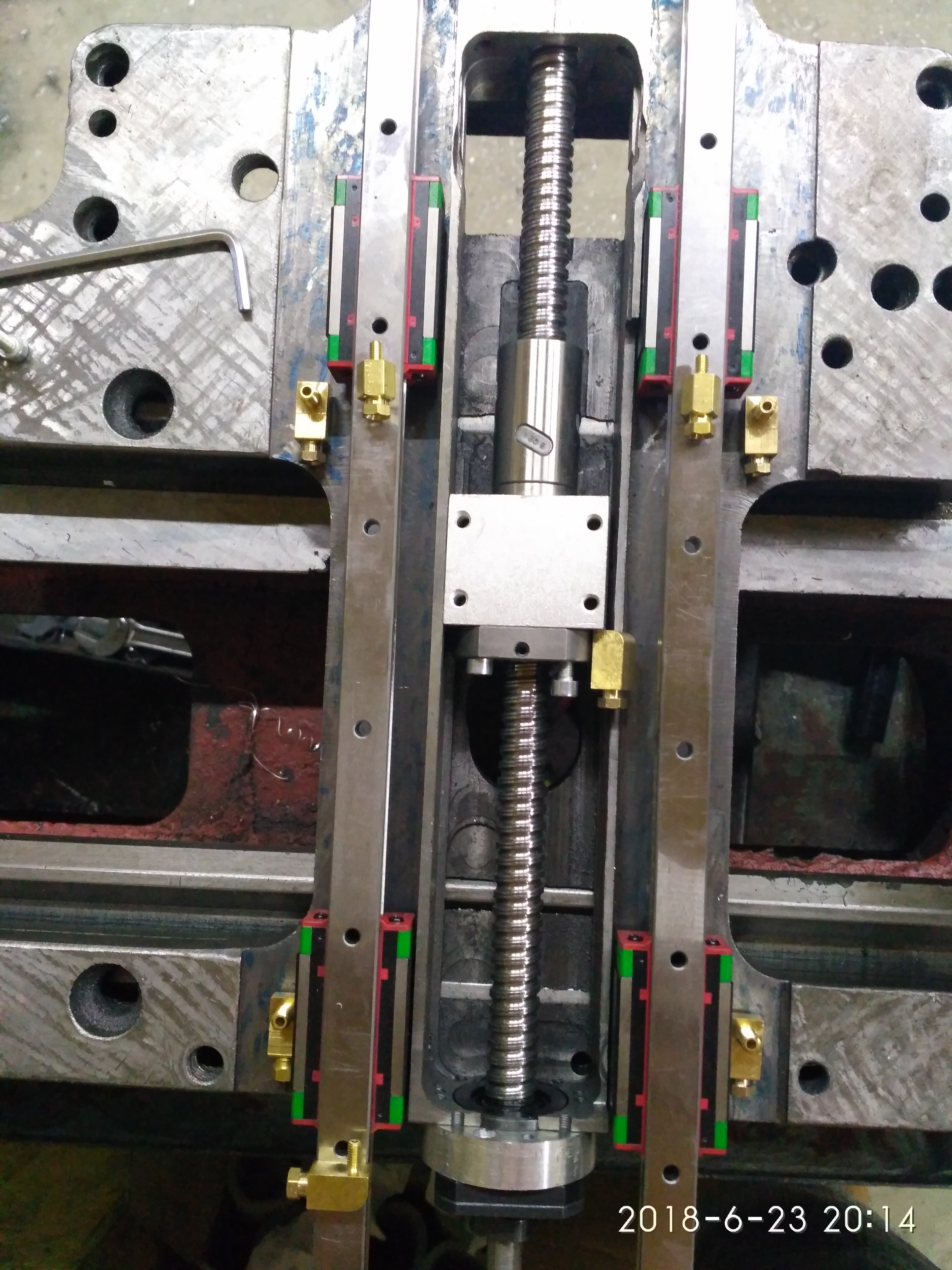

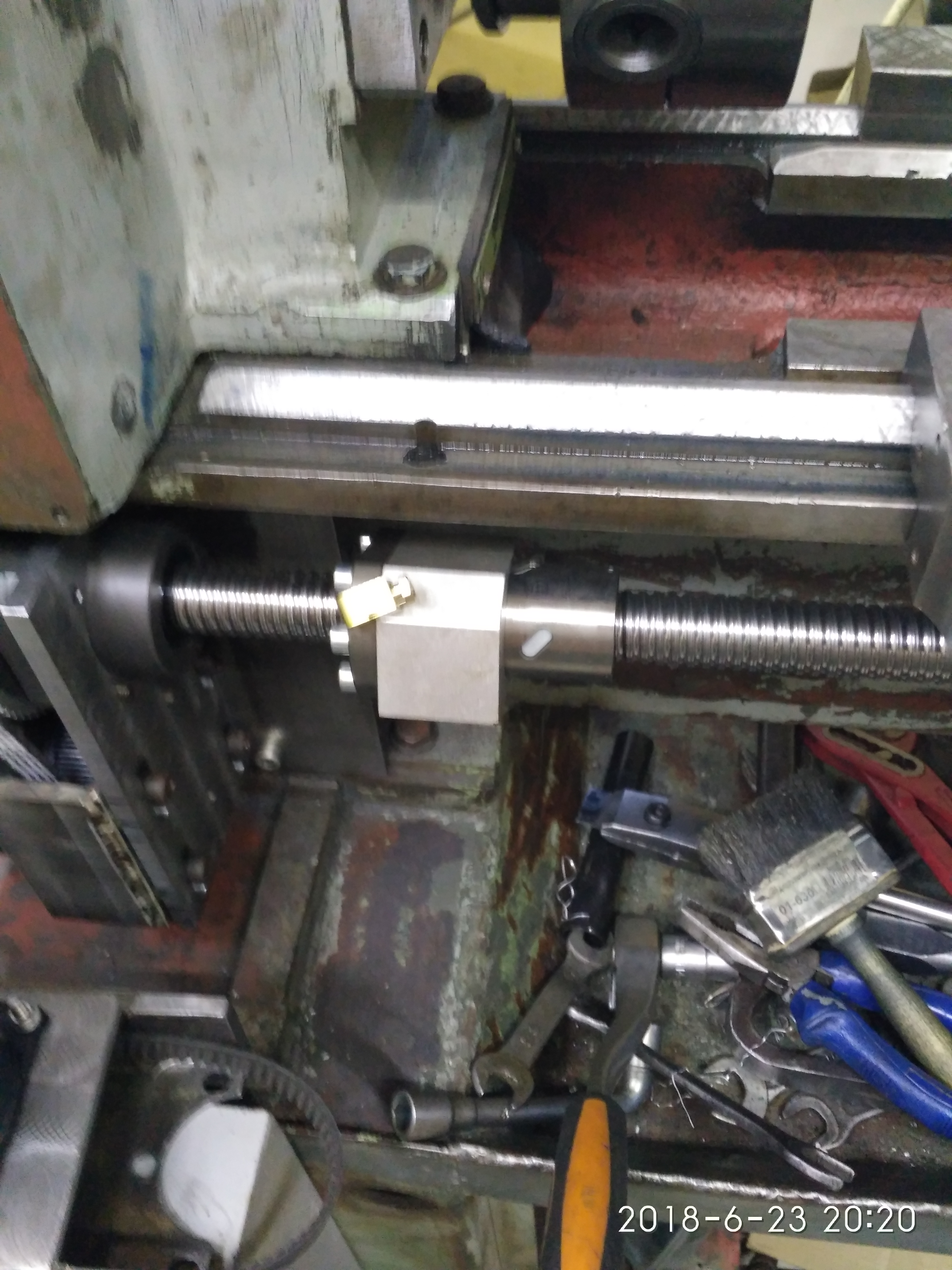

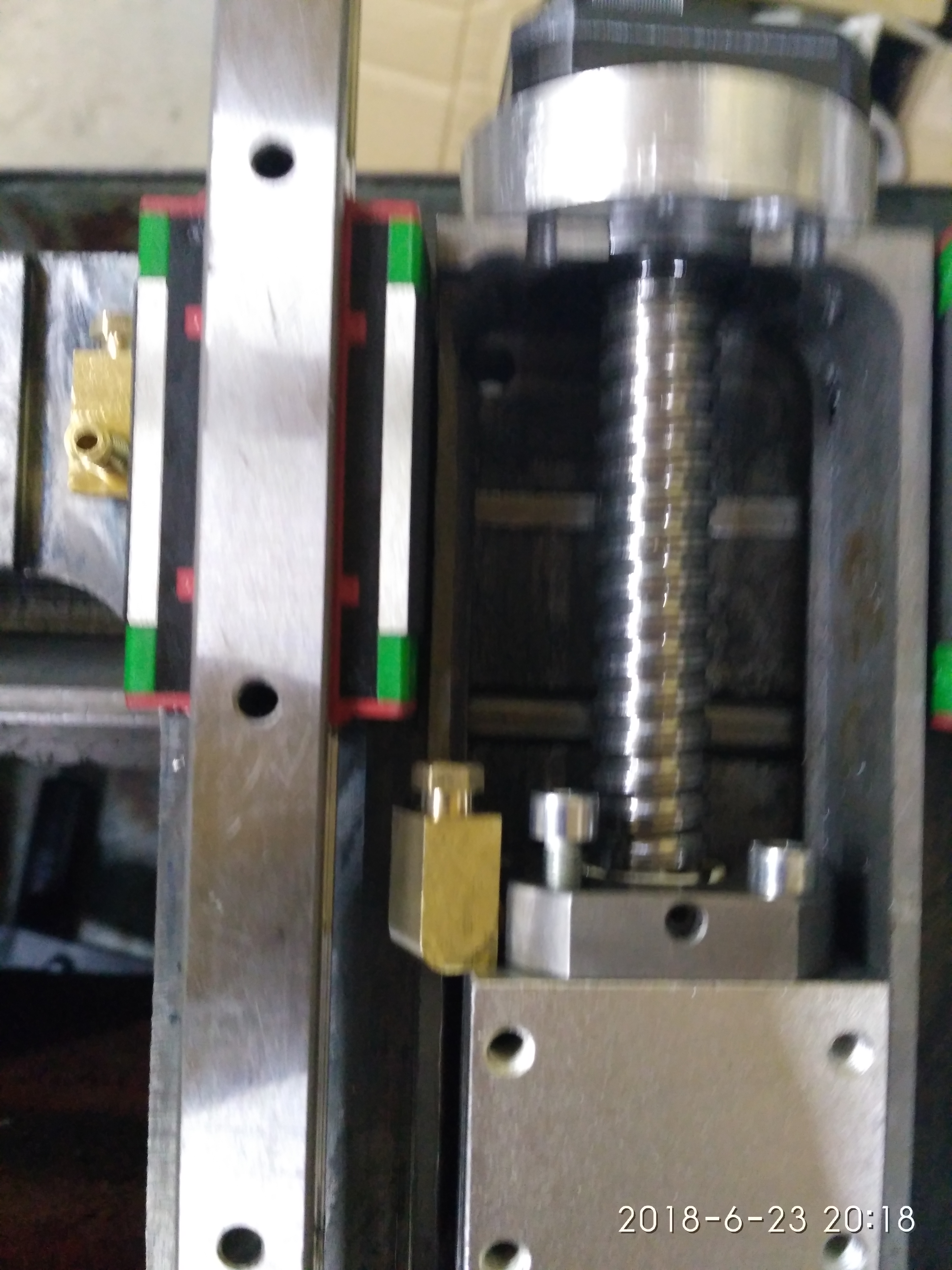

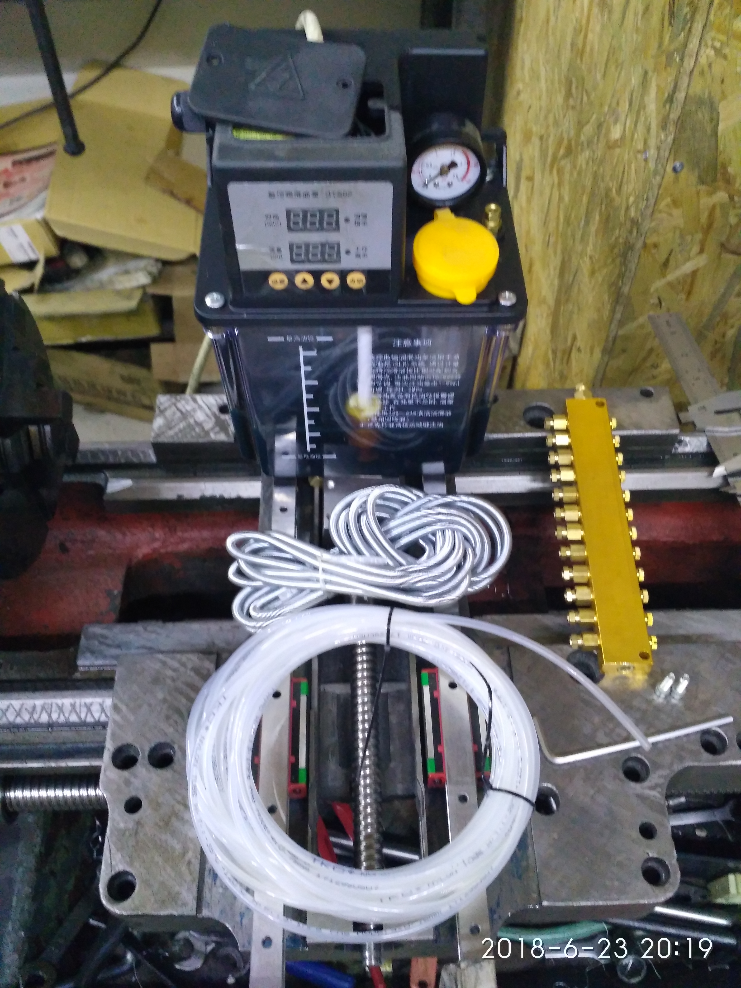

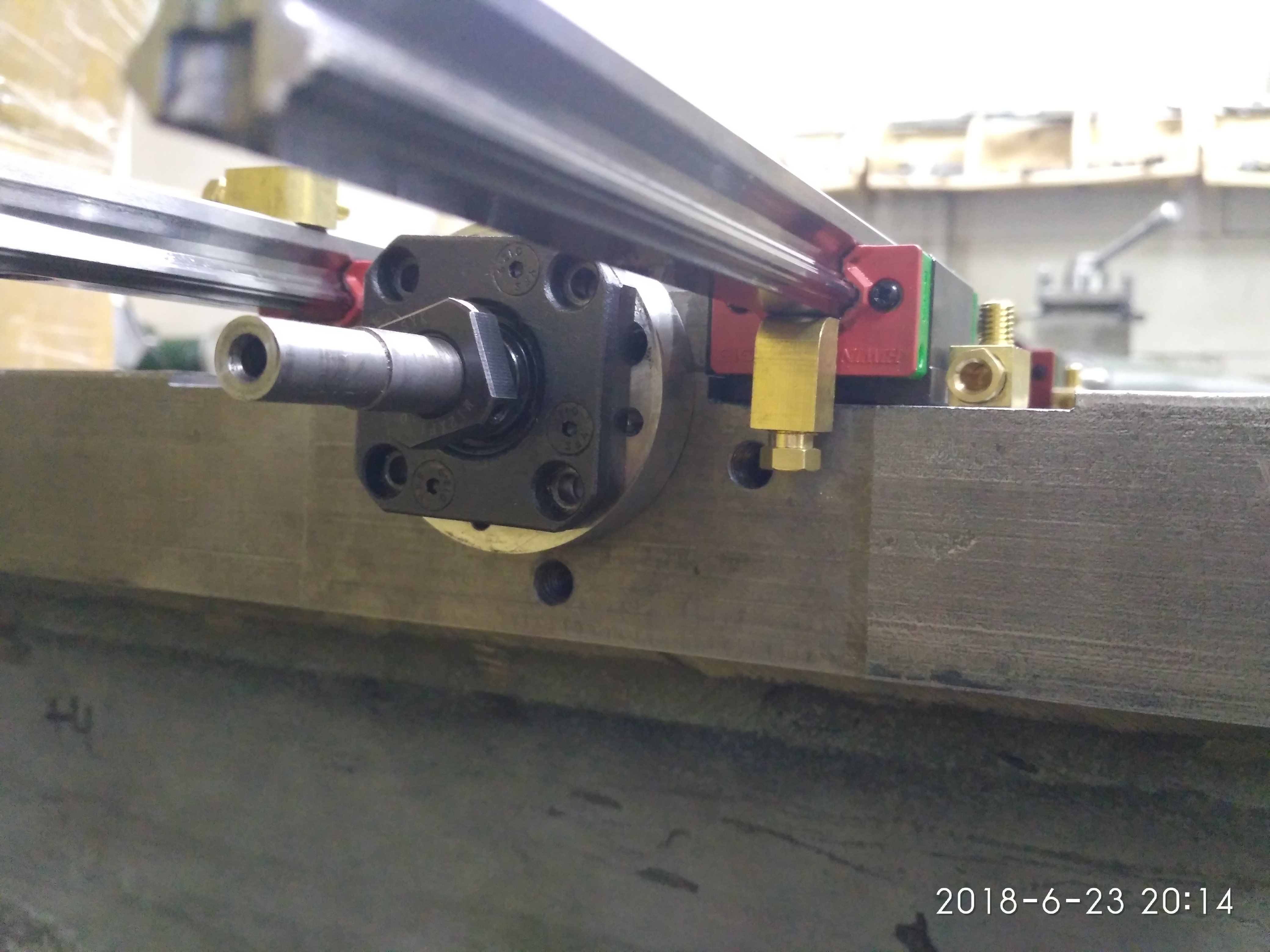

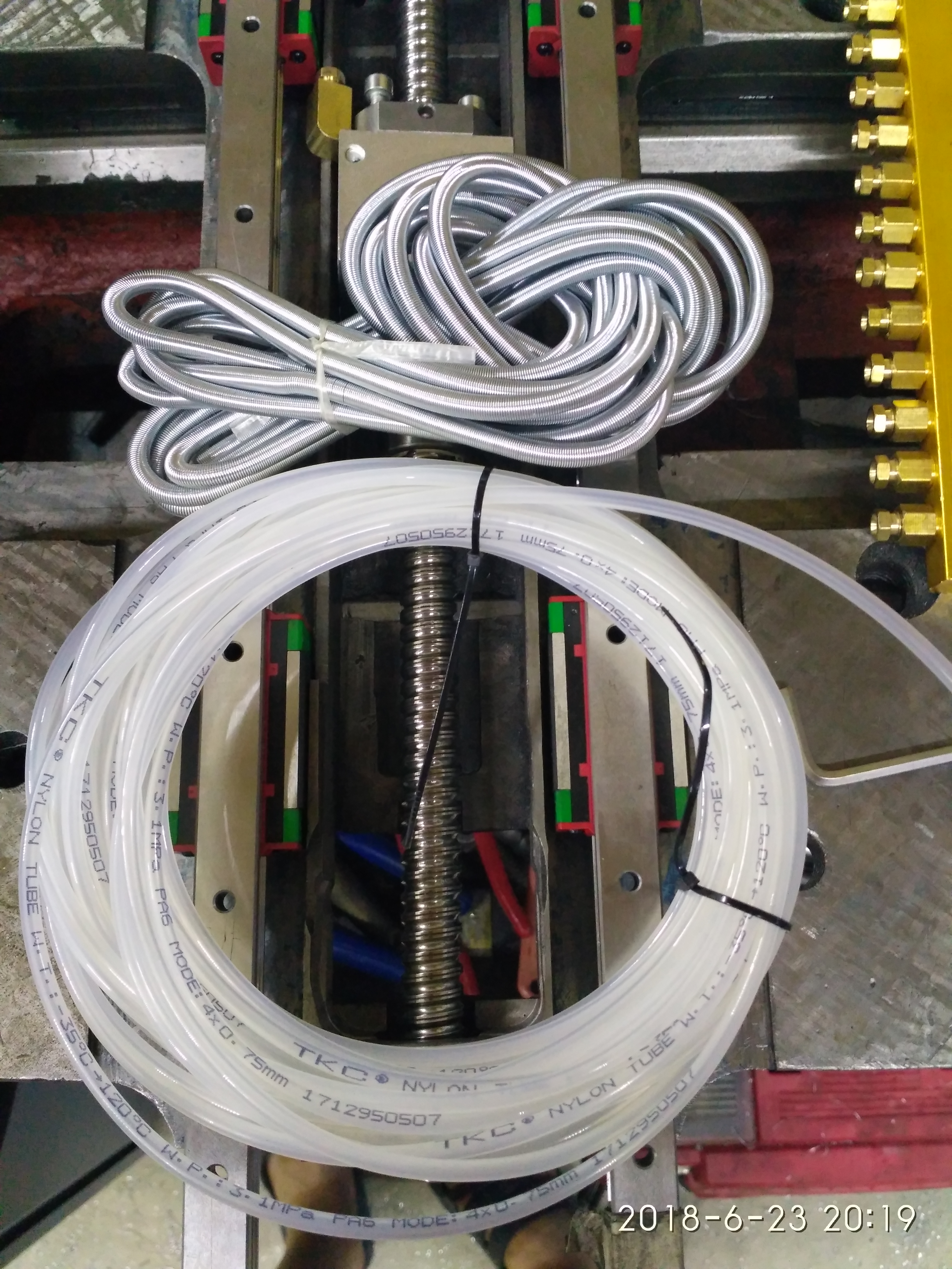

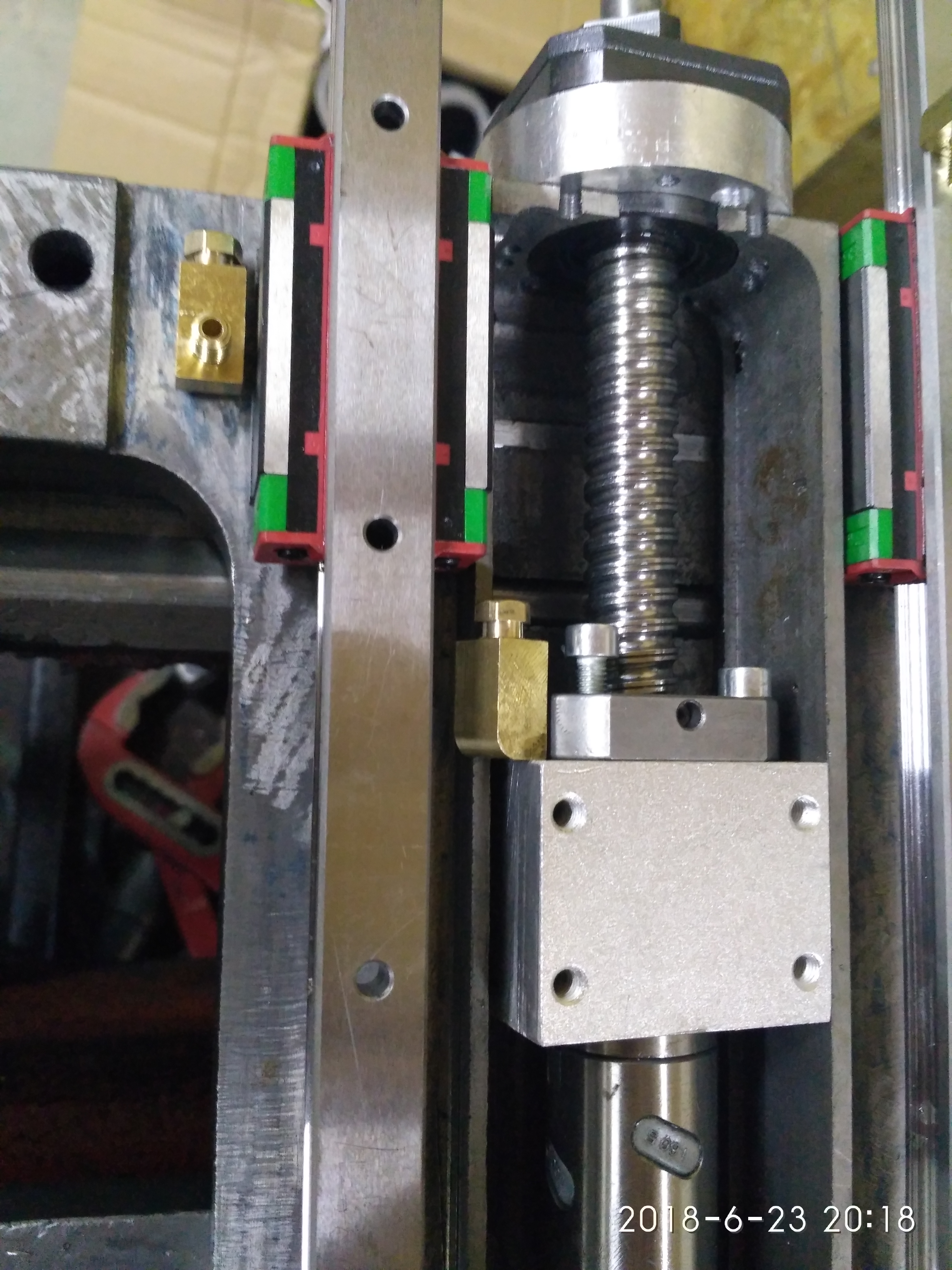

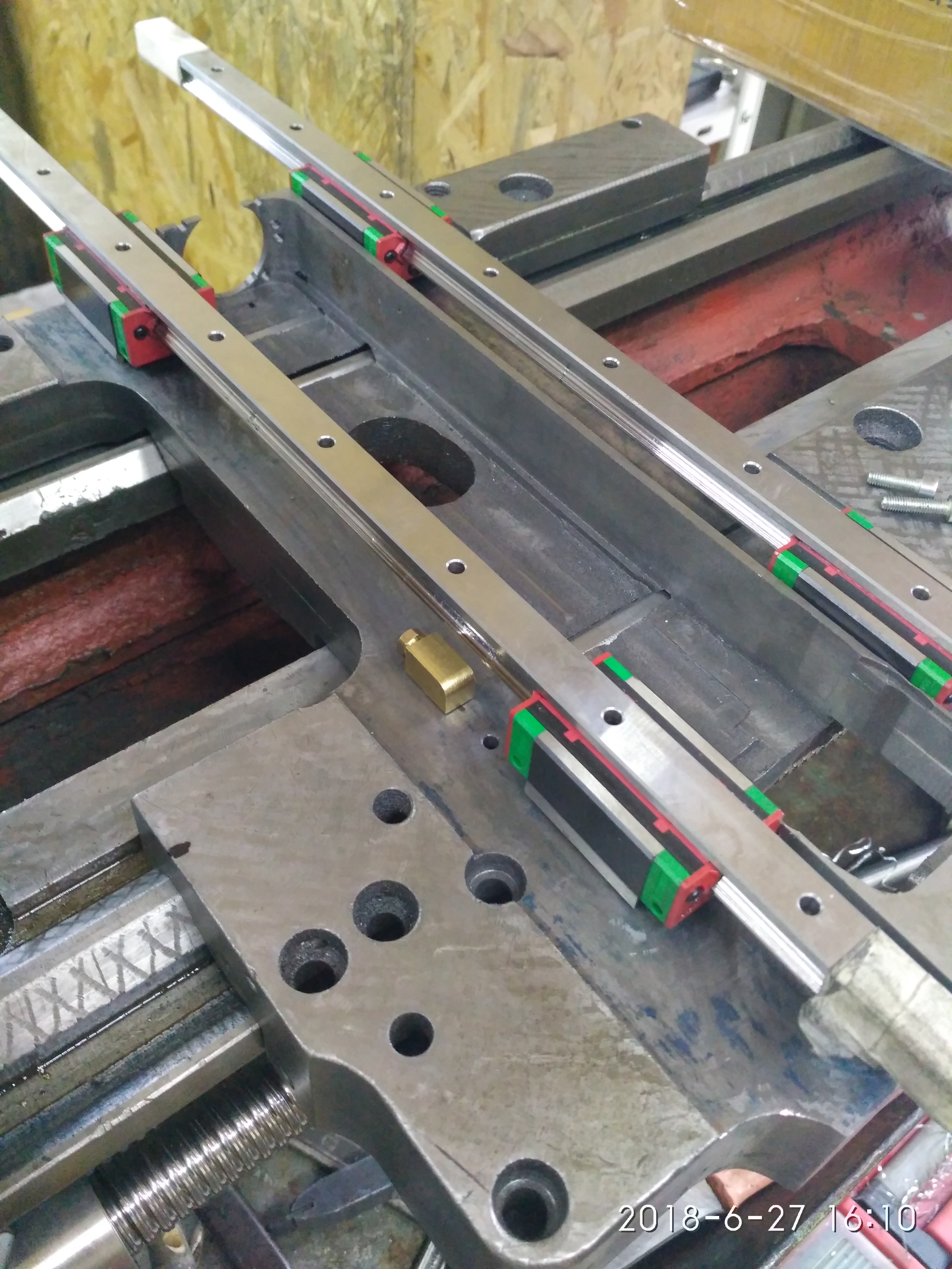

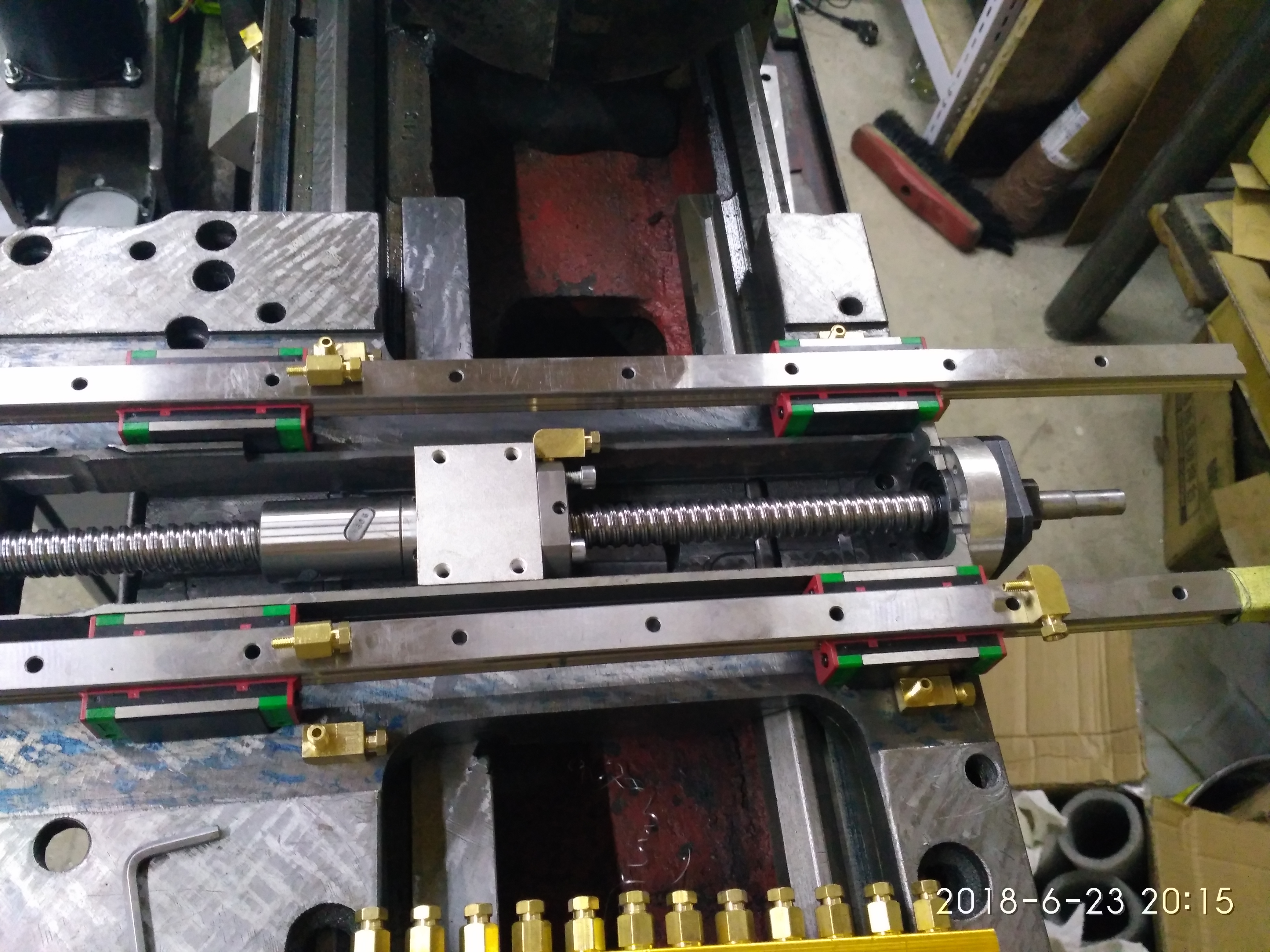

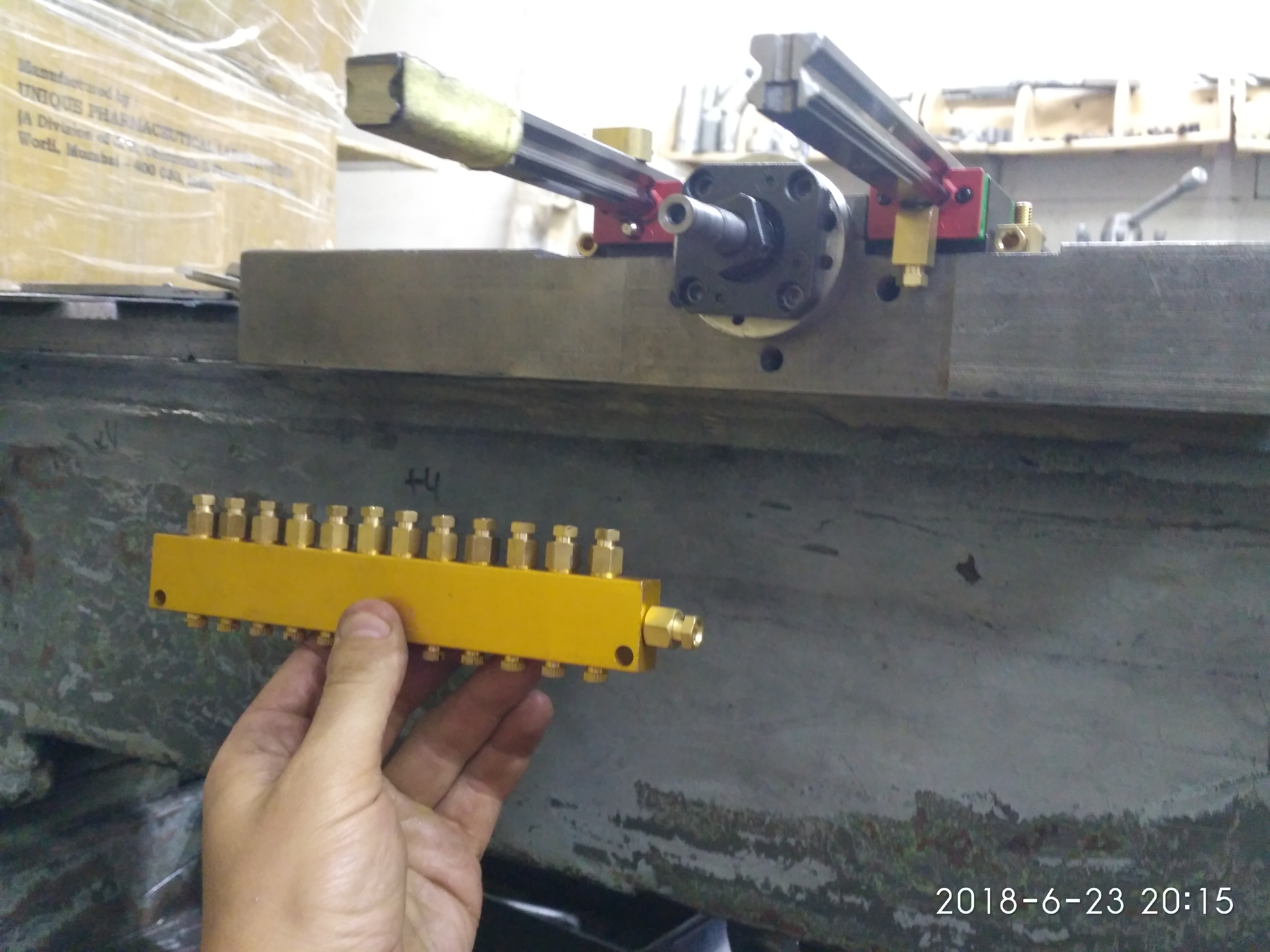

Пришли комплектующие для смазки.
Вот примерно так хочу сделать. Что бы все спряталось под поперечной кареткой. Вот только штуцер гайки не хочет хорошо становится. Упирается в каретку.
Возможен вариант смазки винта?. А сама гайка в любом случае будет по смазочному месту ганять.  Но это крайний вариант если не всуну

Последний раз редактировалось Parhom 24 июн 2018, 09:52, всего редактировалось 1 раз.

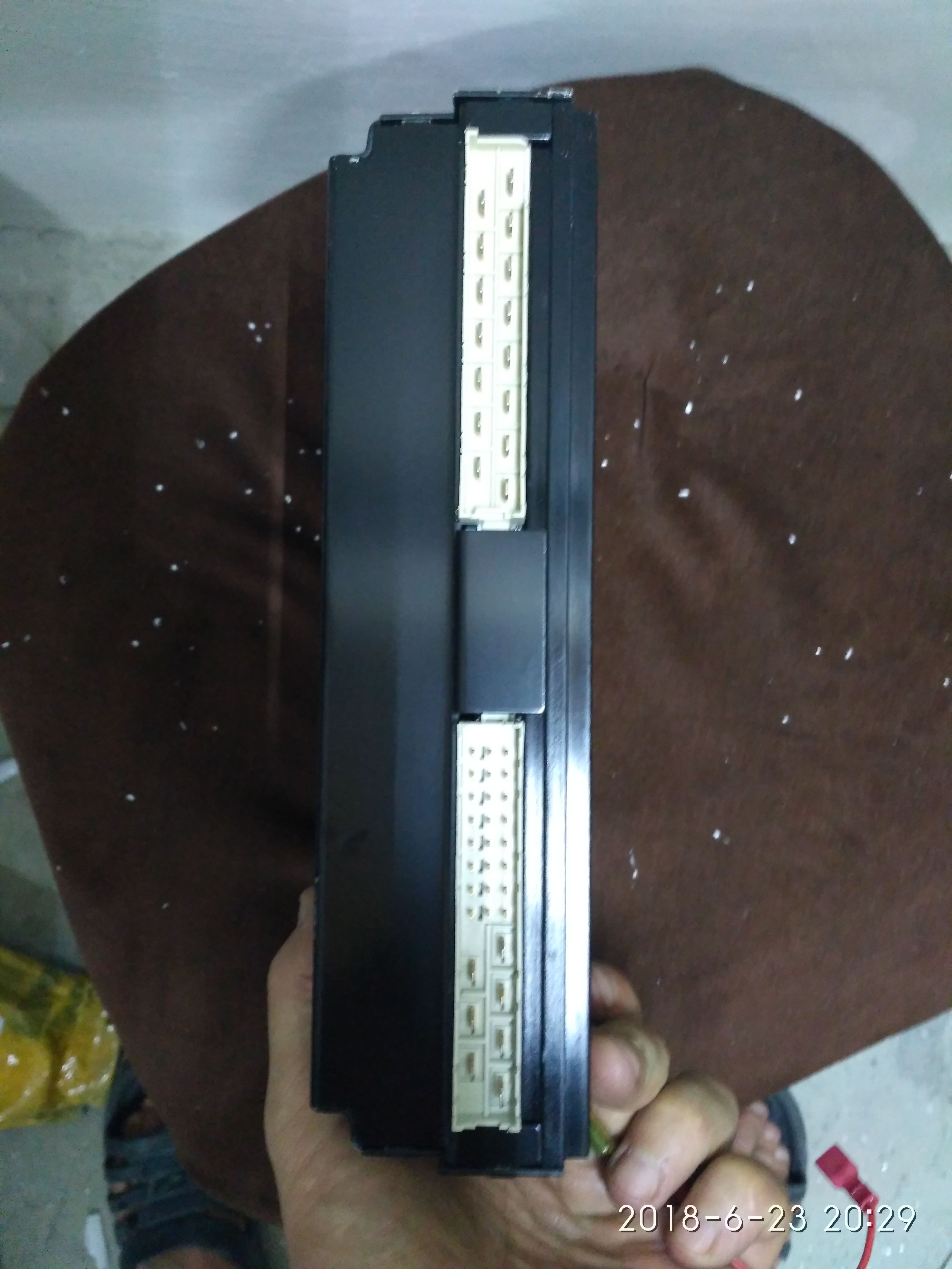

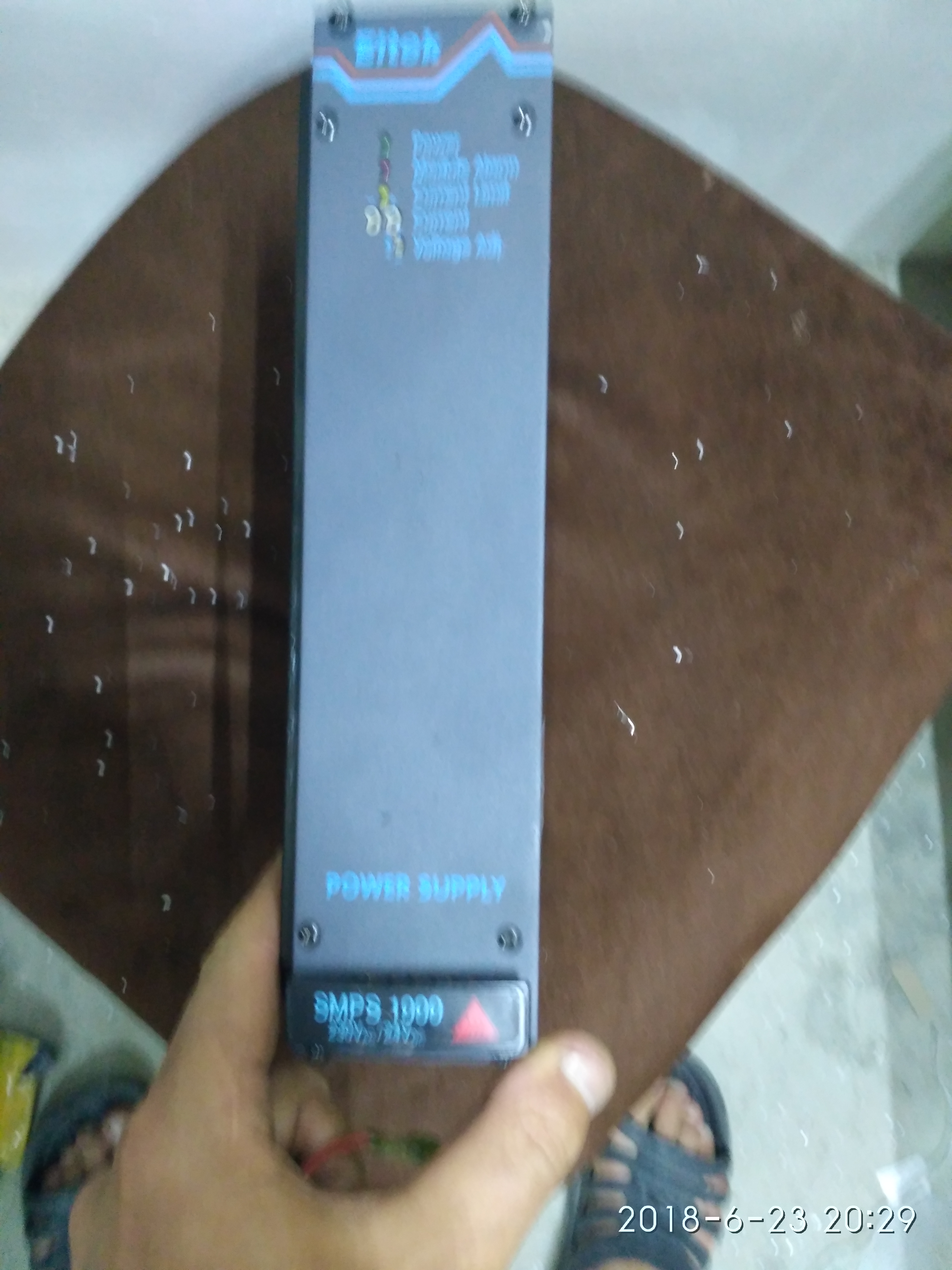

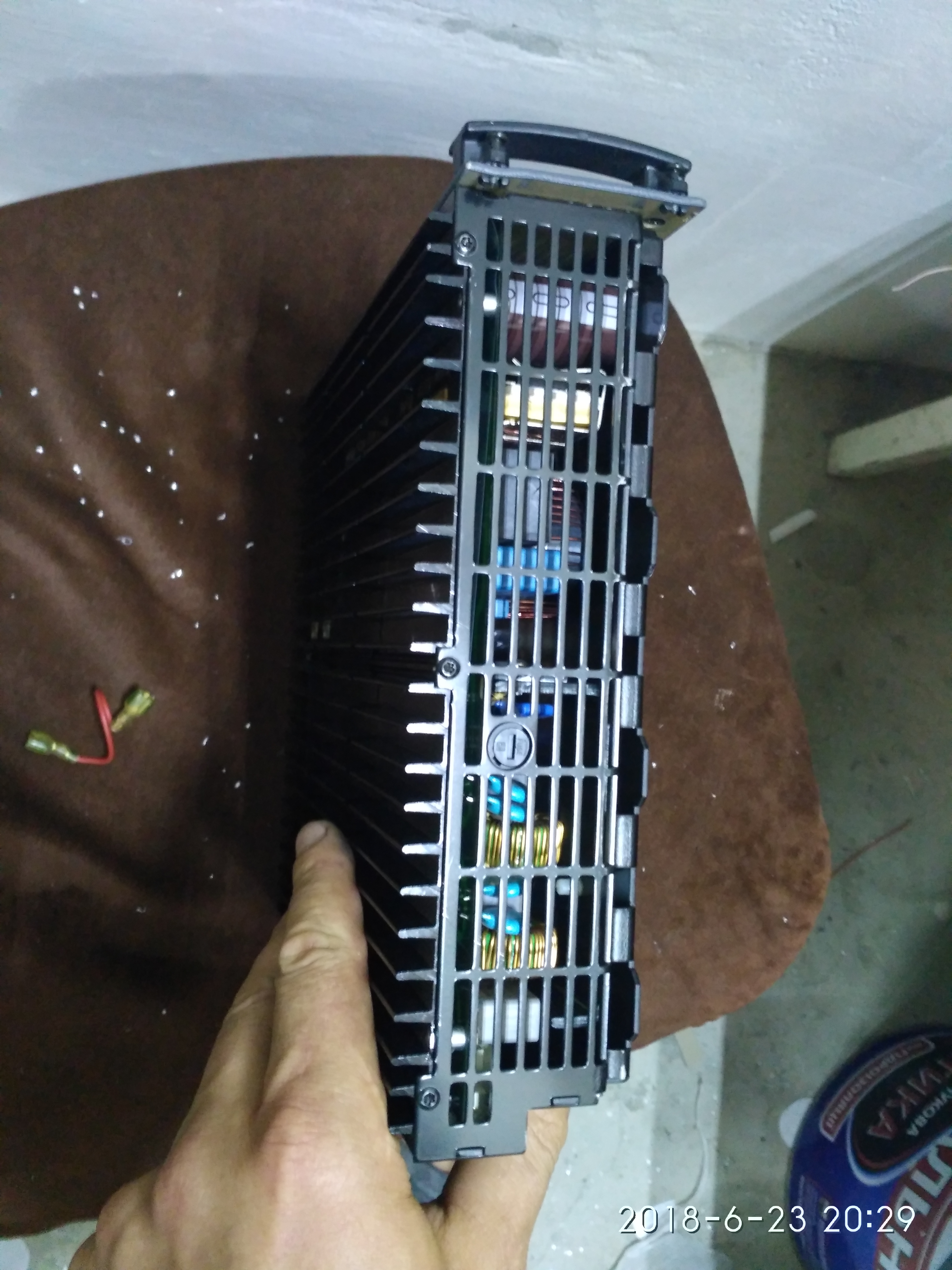

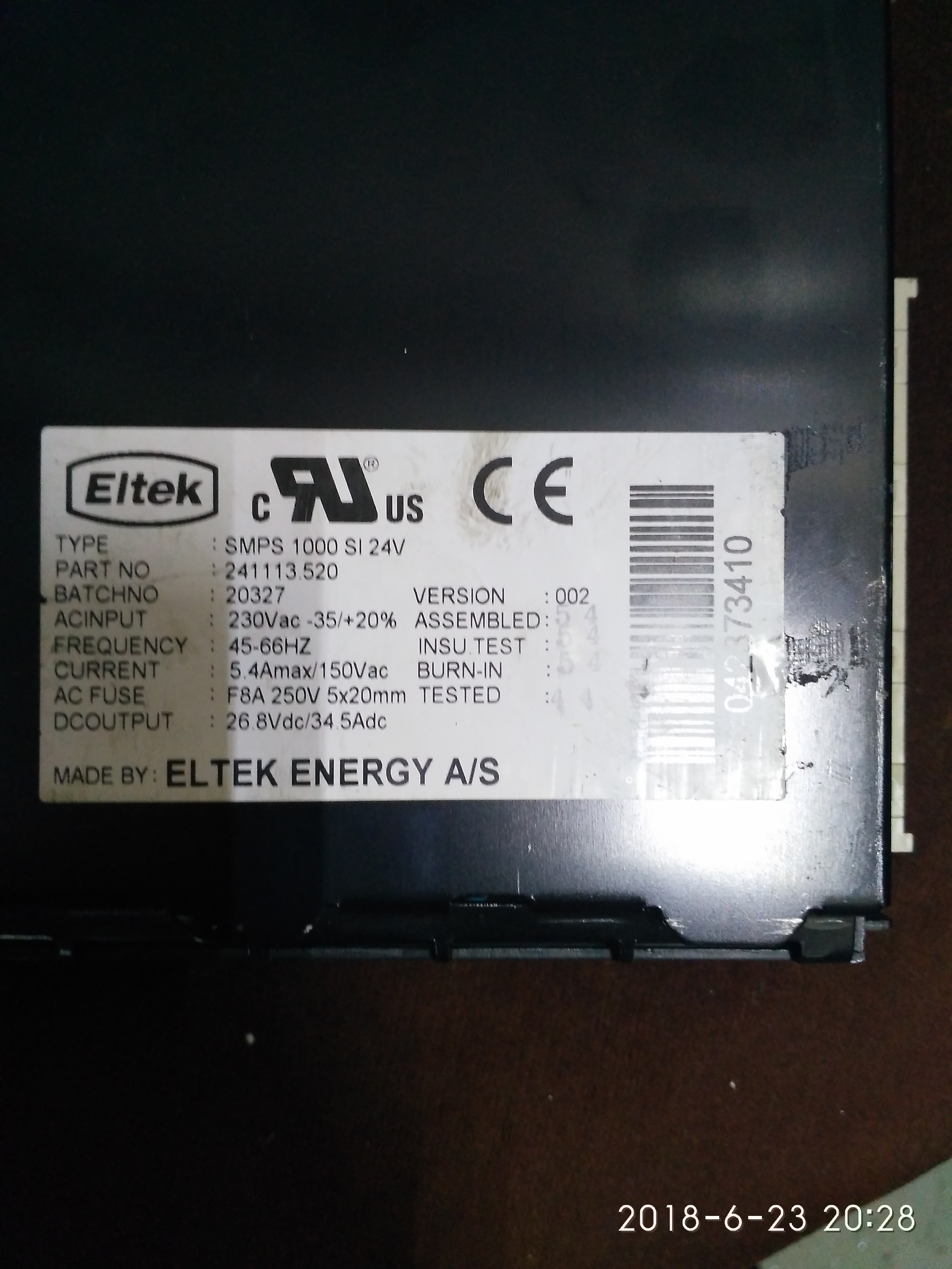

Купил блок питания 24В
IMG_20180623_202916.jpg (4384 просмотра) <a class='original' href='./download/file.php?id=141730&mode=view' target=_blank>Загрузить оригинал (3.48 МБ)</a>
IMG_20180623_202908.jpg (4384 просмотра) <a class='original' href='./download/file.php?id=141731&mode=view' target=_blank>Загрузить оригинал (3.28 МБ)</a>
IMG_20180623_202900.jpg (4384 просмотра) <a class='original' href='./download/file.php?id=141732&mode=view' target=_blank>Загрузить оригинал (3.18 МБ)</a>
IMG_20180623_202851.jpg (4384 просмотра) <a class='original' href='./download/file.php?id=141733&mode=view' target=_blank>Загрузить оригинал (2.32 МБ)</a>

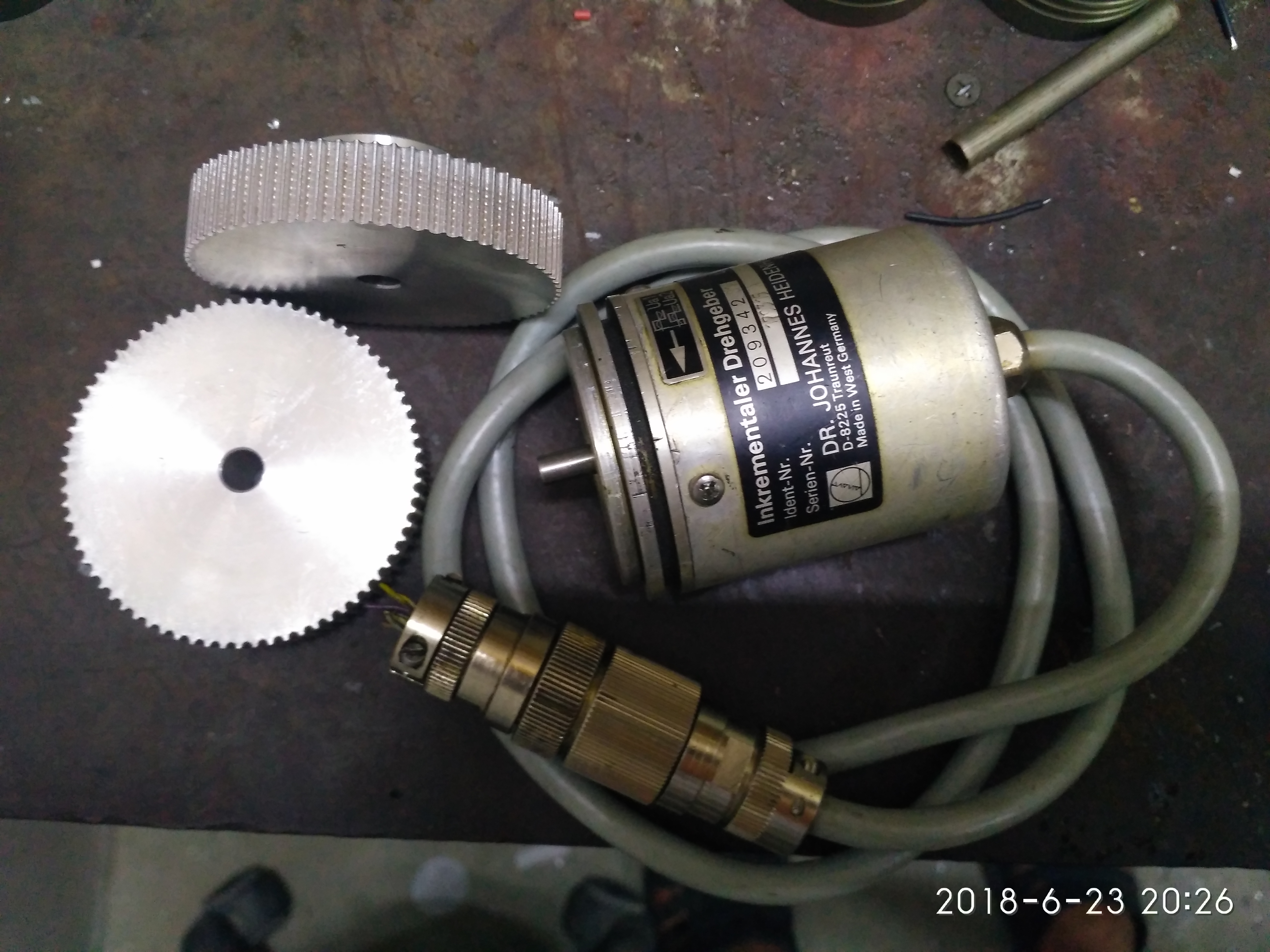

Купил энкодер и шкивы

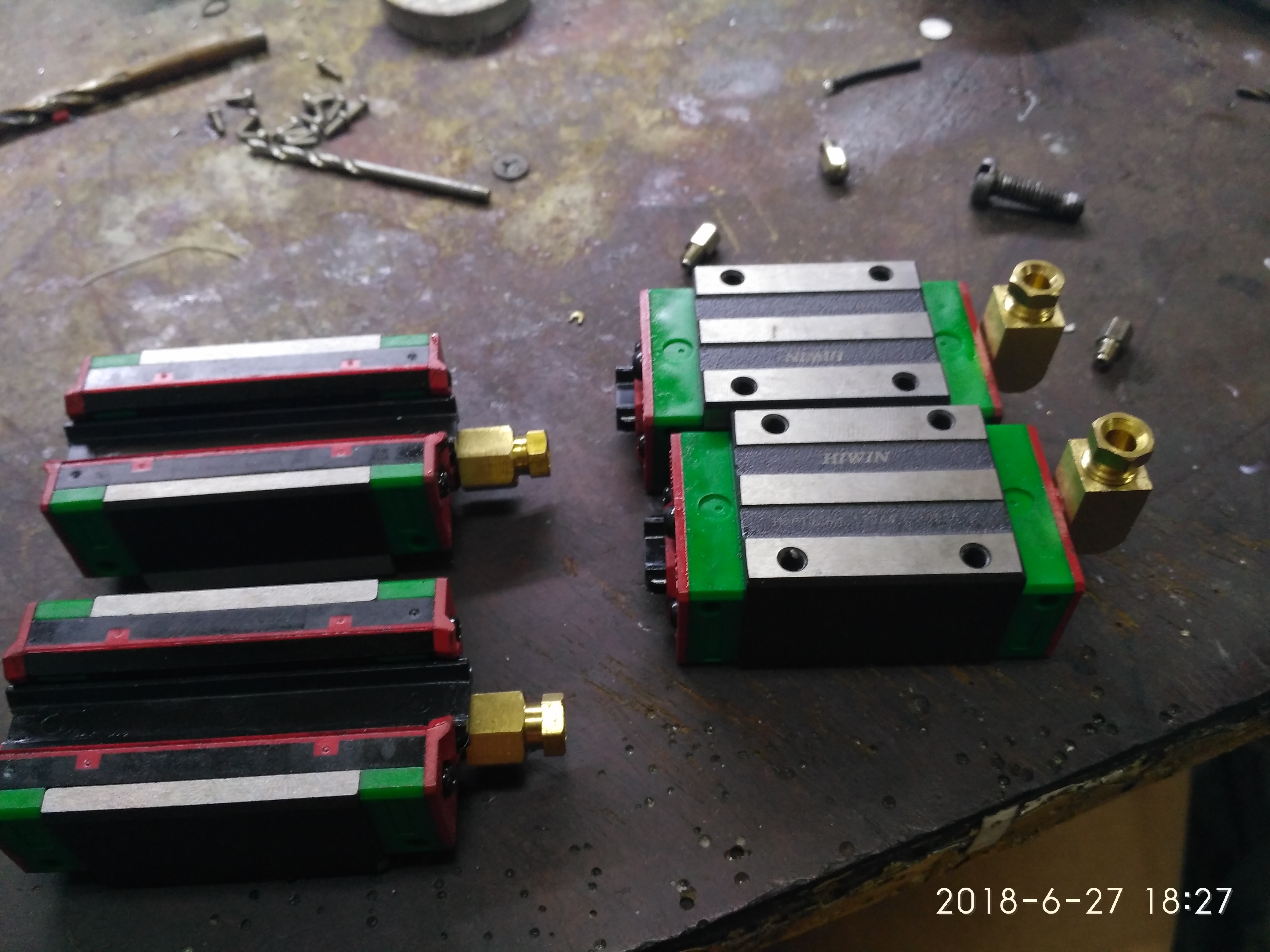

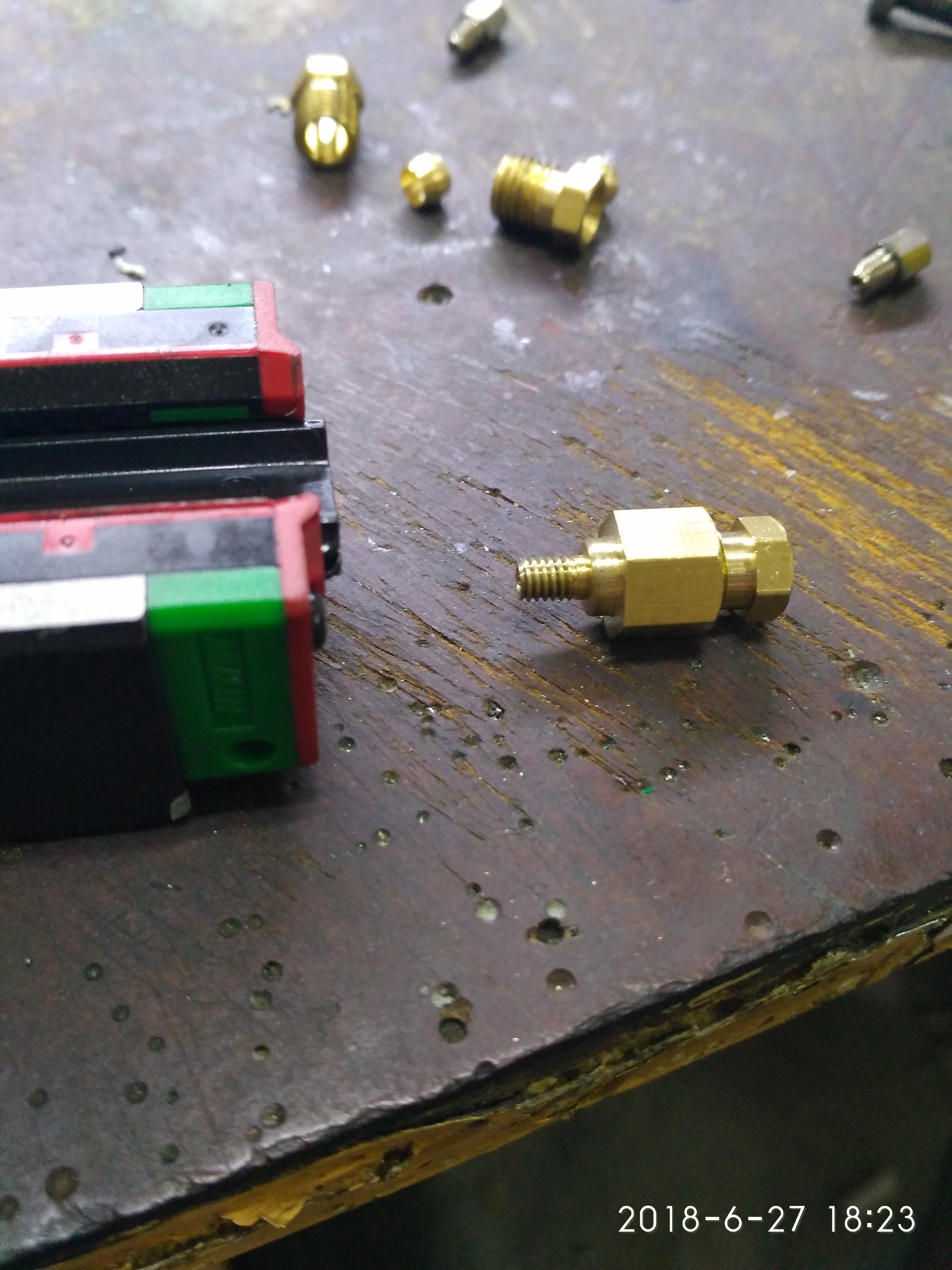

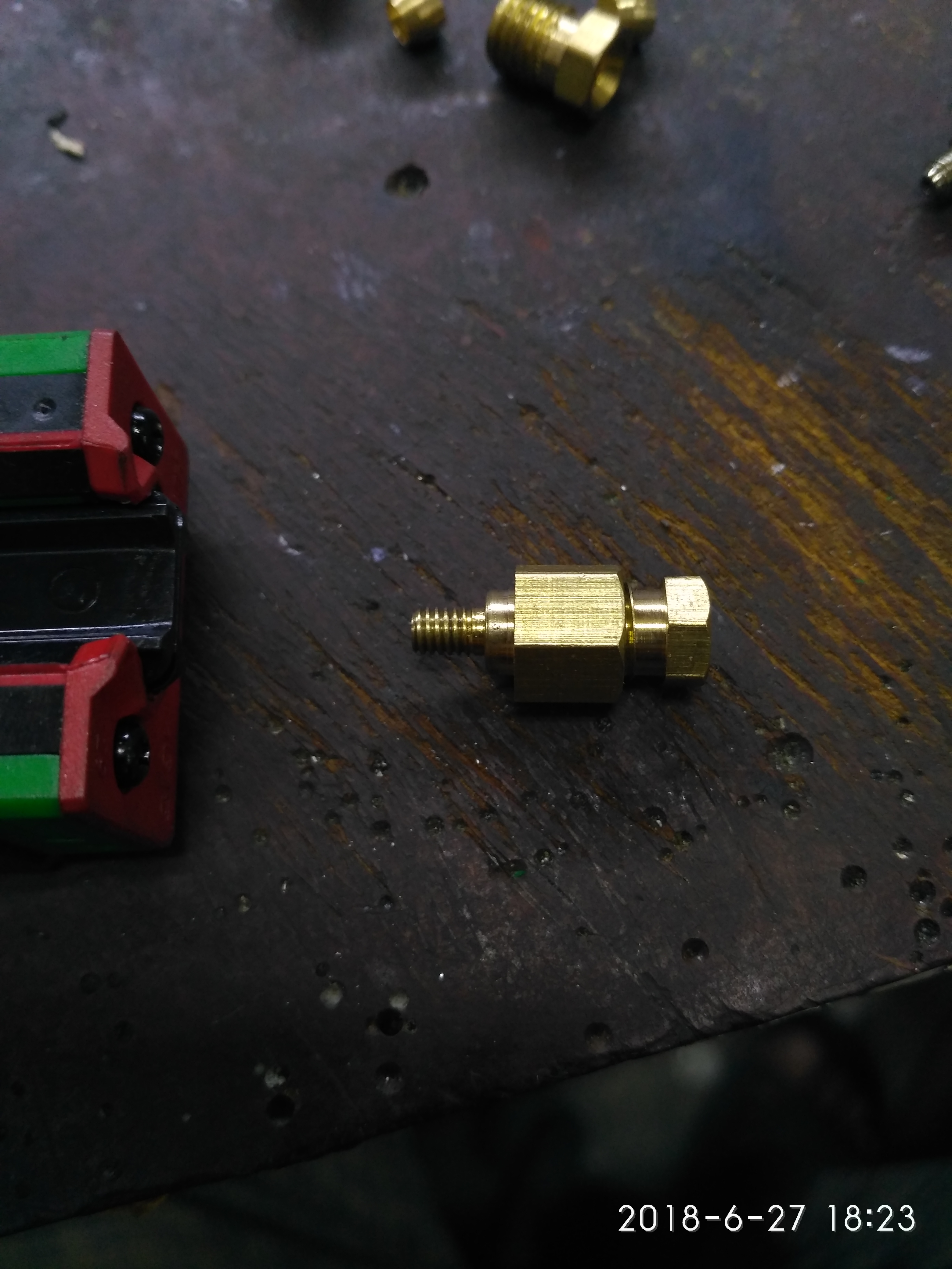

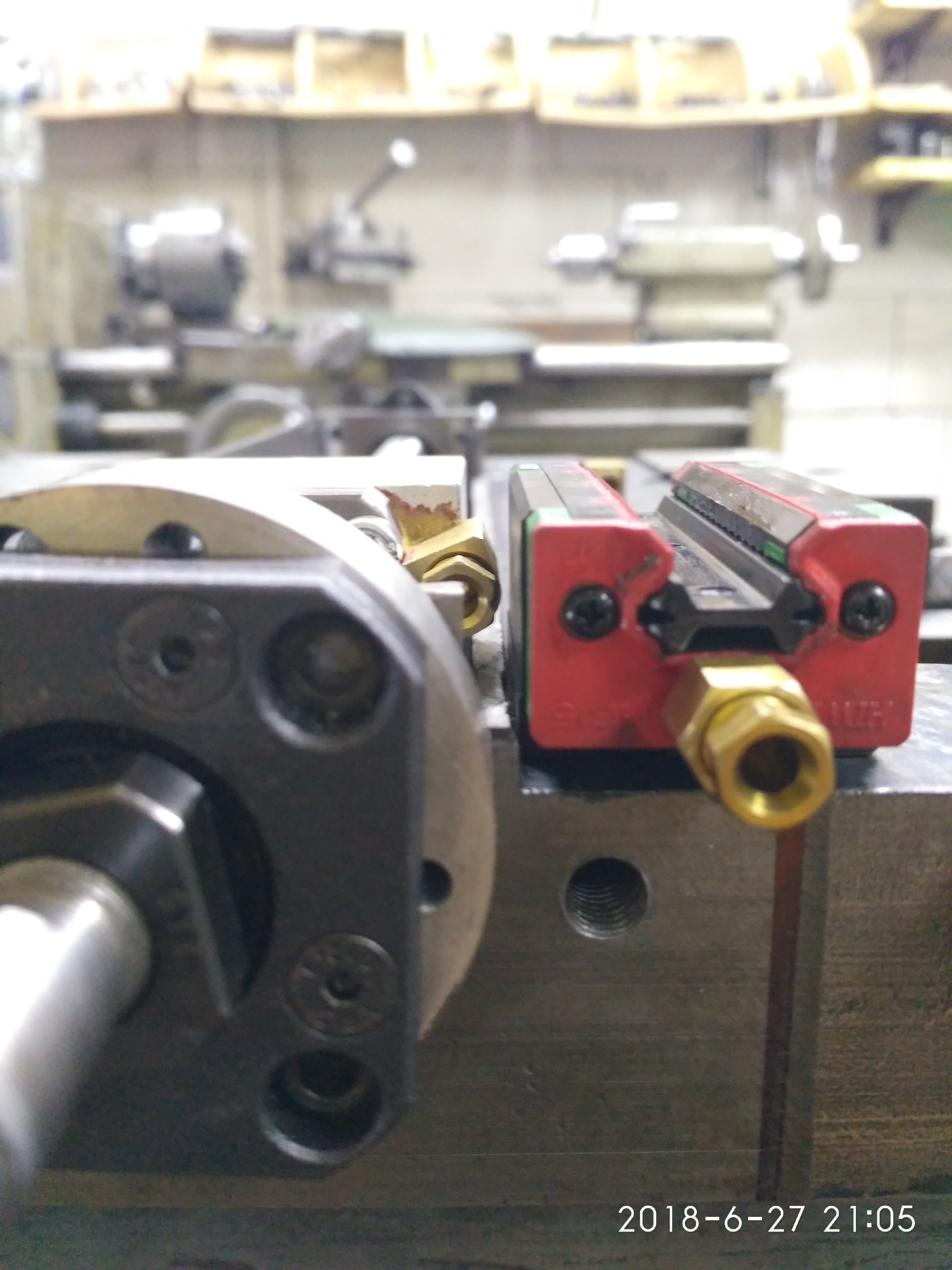

Сделал смазку гайки. Пришлось снять 2 мм с гайки. Немного со штуцера и острые углы подпилить.
Parhom
Сообщения: 205
Репутация: 46
Сообщение Parhom »
Parhom писал(а):Сделал смазку гайки. Пришлось снять 2 мм с гайки. Немного со штуцера и острые углы подпилить.
IMG_20180627_210534.jpg (4297 просмотров) <a class='original' href='./download/file.php?id=141986&mode=view' target=_blank>Загрузить оригинал (3.07 МБ)</a>
IMG_20180627_210520.jpg (4297 просмотров) <a class='original' href='./download/file.php?id=141987&mode=view' target=_blank>Загрузить оригинал (3.28 МБ)</a>

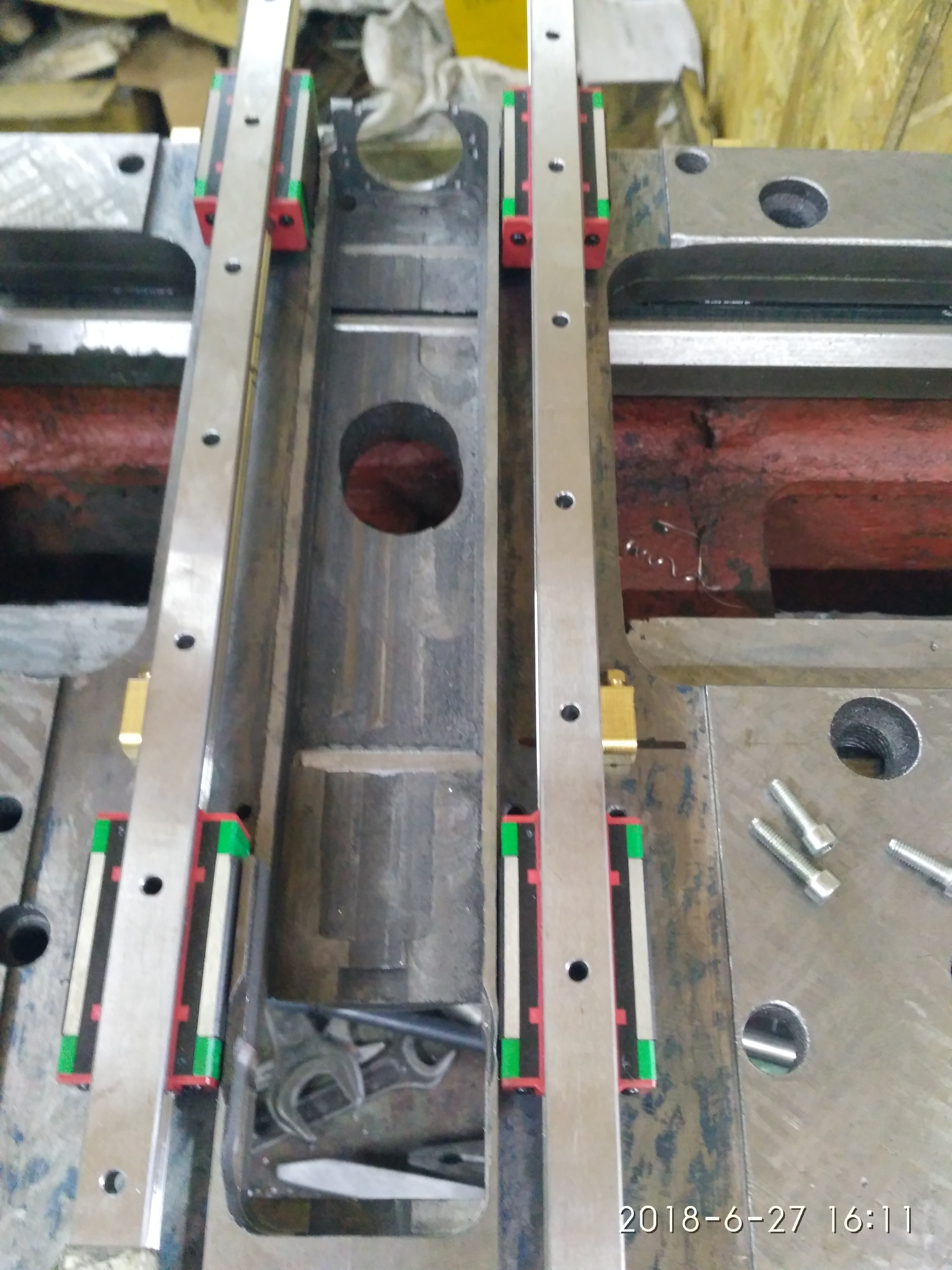

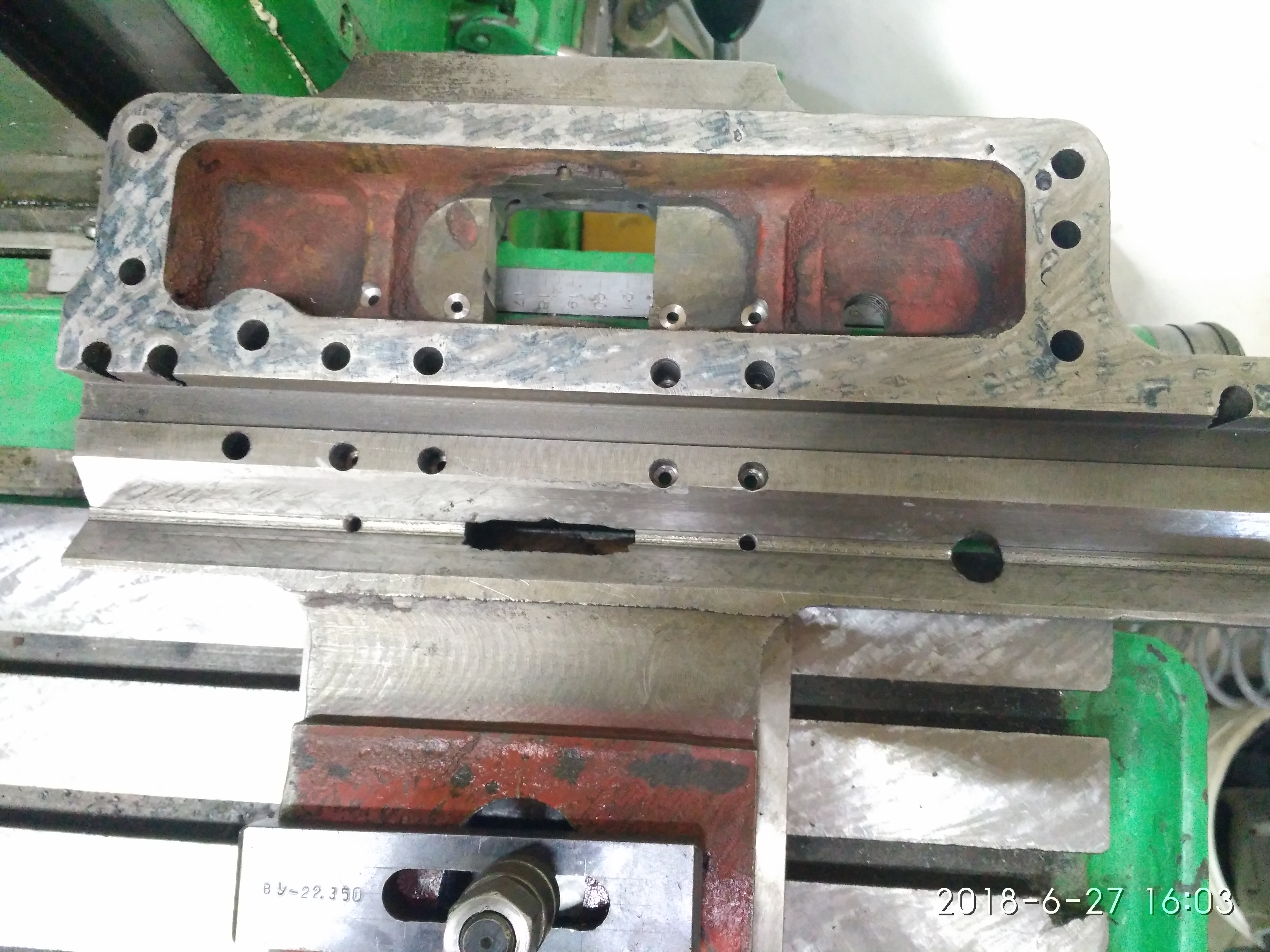

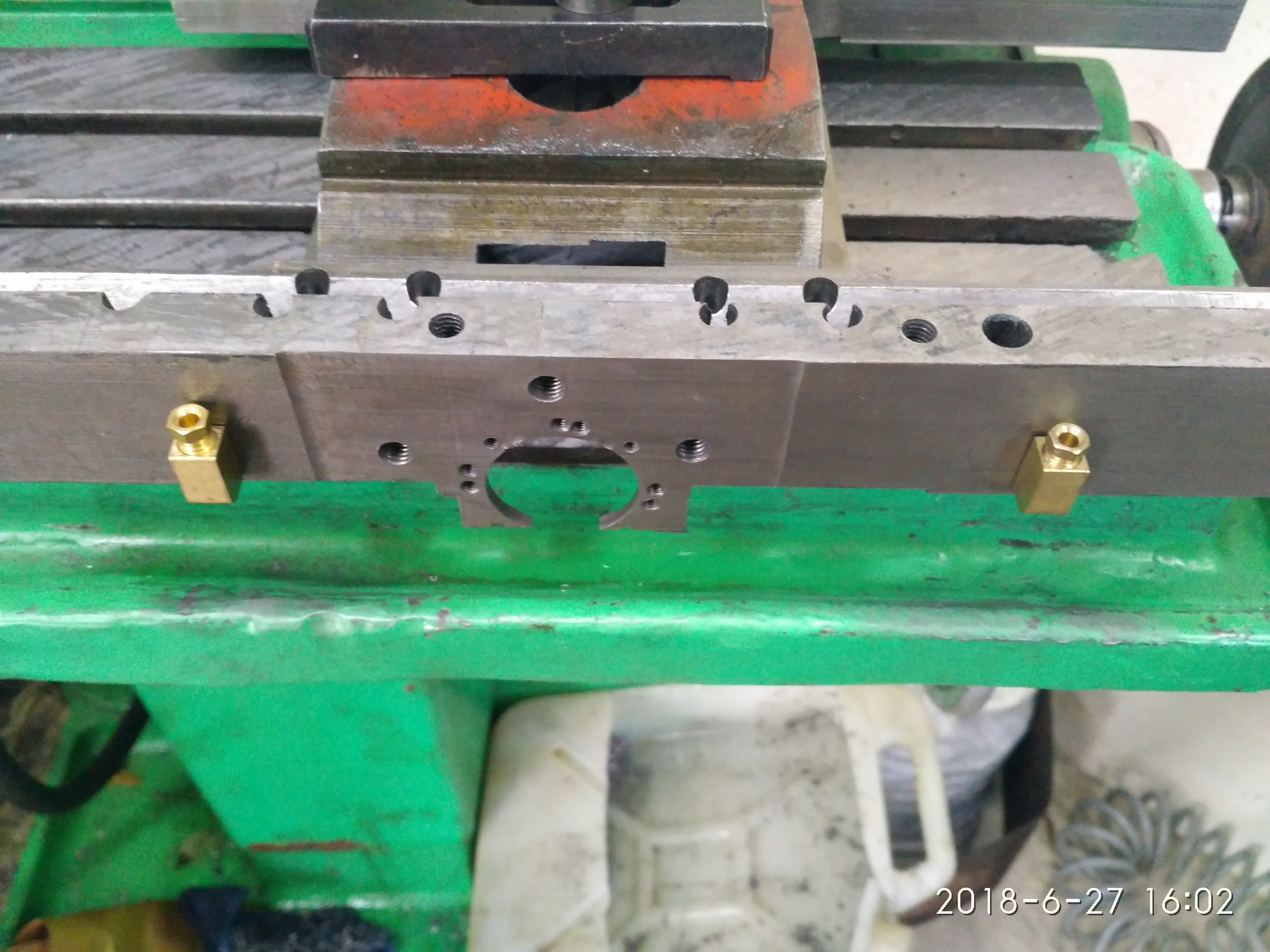

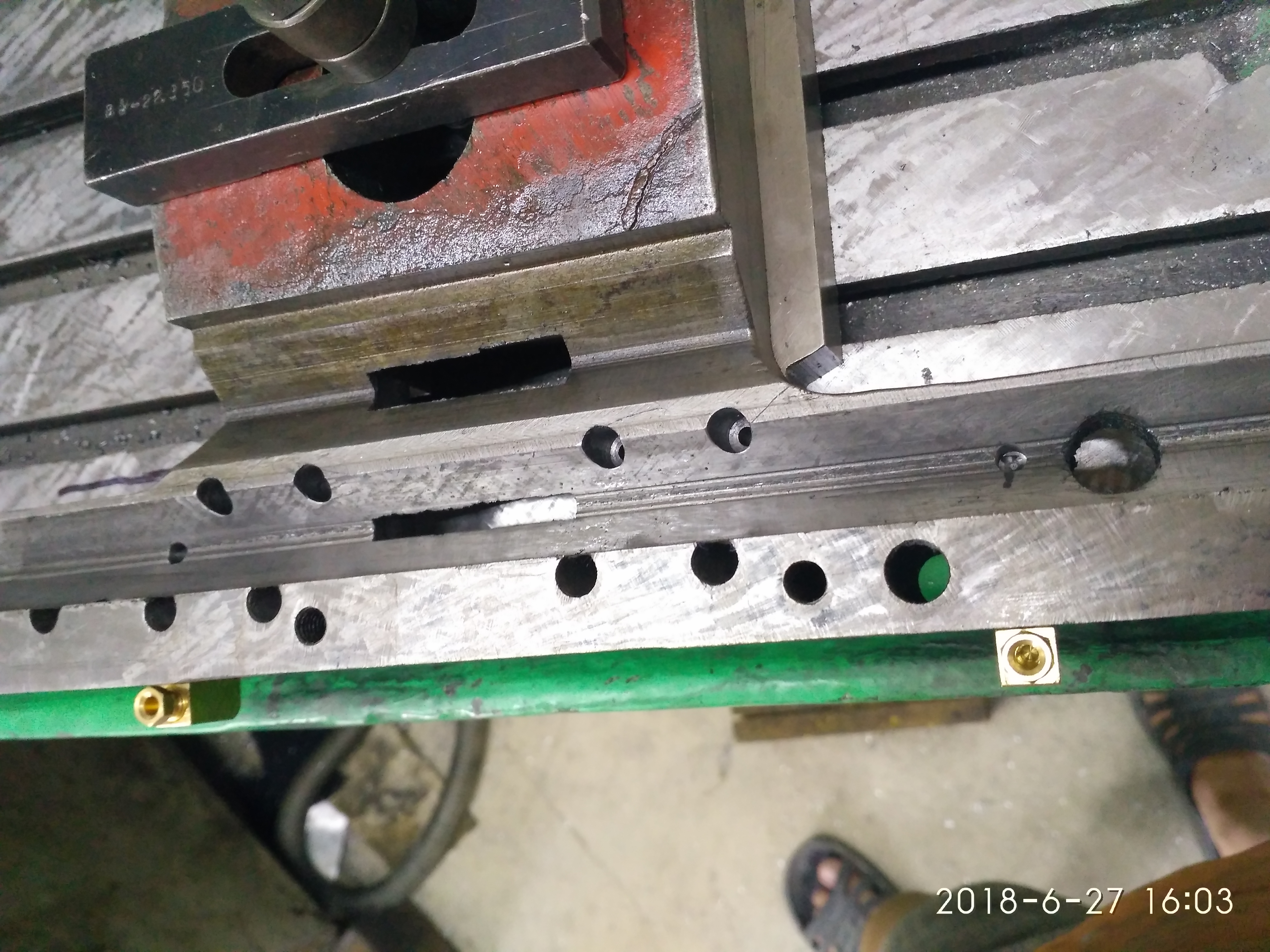

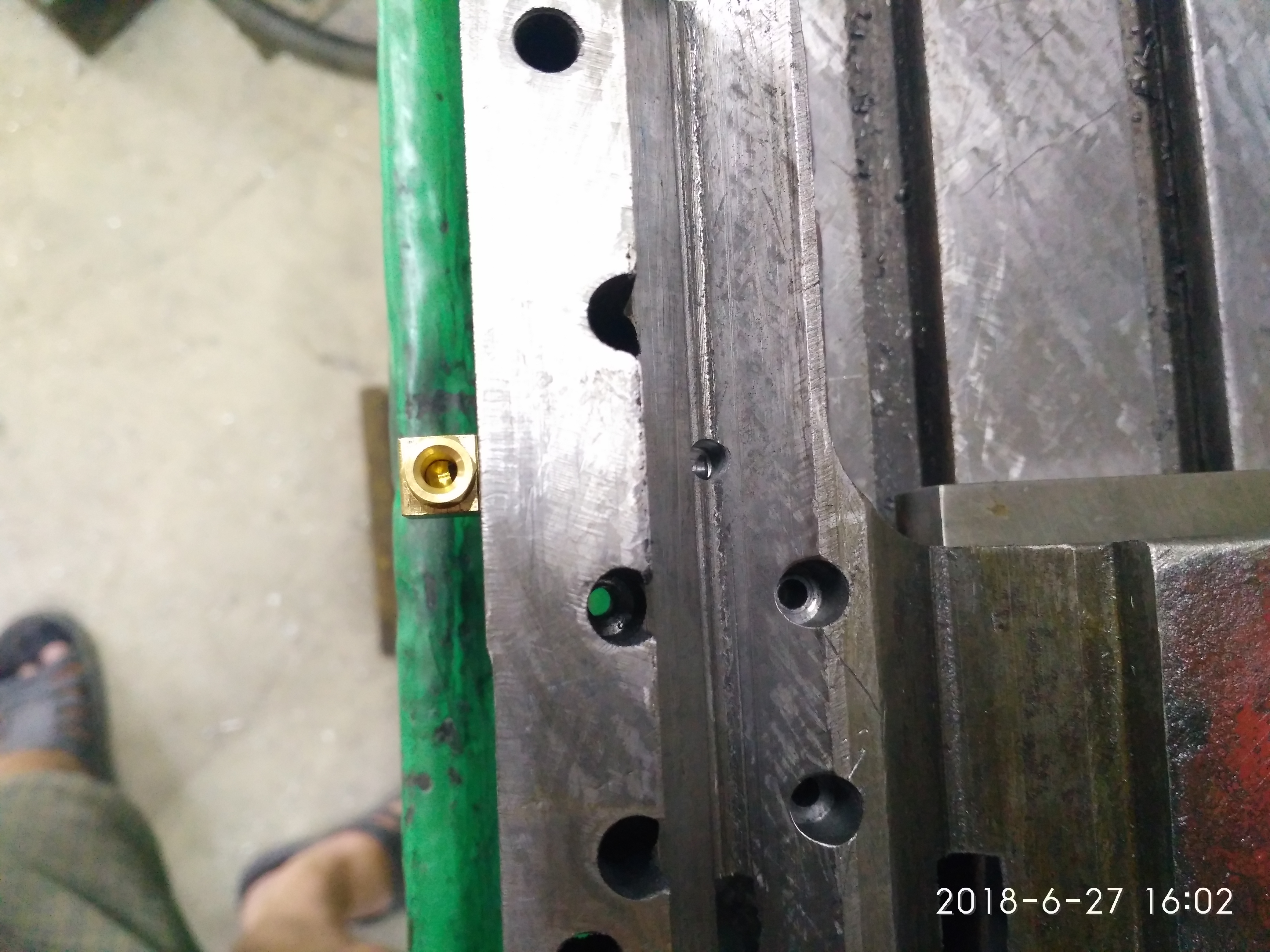

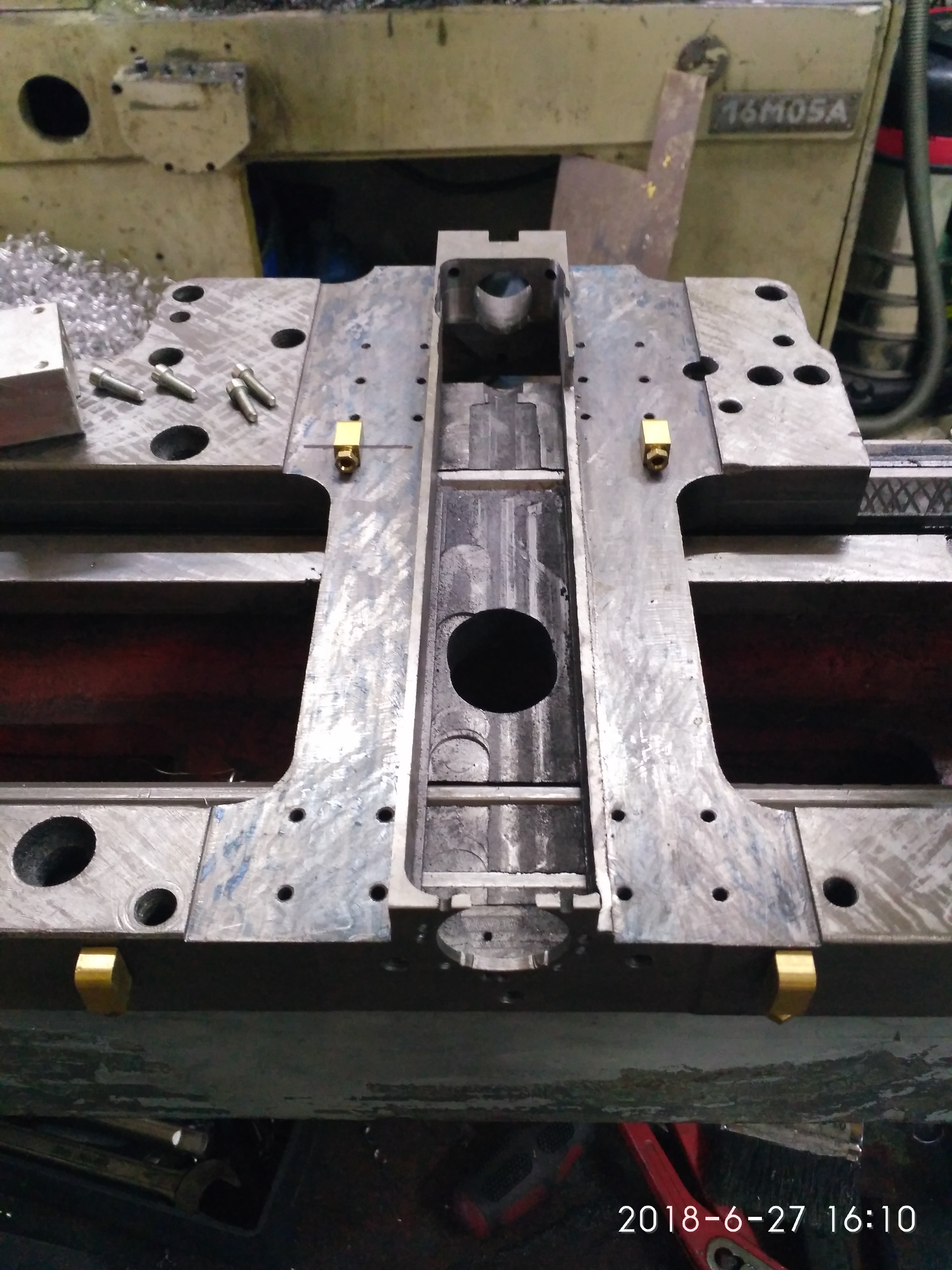

И все просверлил.
Как думаете. Нужно делать канавки и какие на призмах что бы смазка растекалась. На самой станине При шабрении я сделал масляную сетку.

IMG_20180627_161107.jpg (4258 просмотров) <a class='original' href='./download/file.php?id=142026&mode=view' target=_blank>Загрузить оригинал (3.59 МБ)</a>
IMG_20180627_161058.jpg (4258 просмотров) <a class='original' href='./download/file.php?id=142027&mode=view' target=_blank>Загрузить оригинал (3.88 МБ)</a>
IMG_20180627_161015.jpg (4258 просмотров) <a class='original' href='./download/file.php?id=142028&mode=view' target=_blank>Загрузить оригинал (3.23 МБ)</a>
IMG_20180627_160313.jpg (4258 просмотров) <a class='original' href='./download/file.php?id=142029&mode=view' target=_blank>Загрузить оригинал (3.65 МБ)</a>
IMG_20180627_160303.jpg (4258 просмотров) <a class='original' href='./download/file.php?id=142030&mode=view' target=_blank>Загрузить оригинал (3.46 МБ)</a>
IMG_20180627_160251.jpg (4258 просмотров) <a class='original' href='./download/file.php?id=142031&mode=view' target=_blank>Загрузить оригинал (3.35 МБ)</a>
IMG_20180627_160229.jpg (4258 просмотров) <a class='original' href='./download/file.php?id=142032&mode=view' target=_blank>Загрузить оригинал (3.64 МБ)</a>

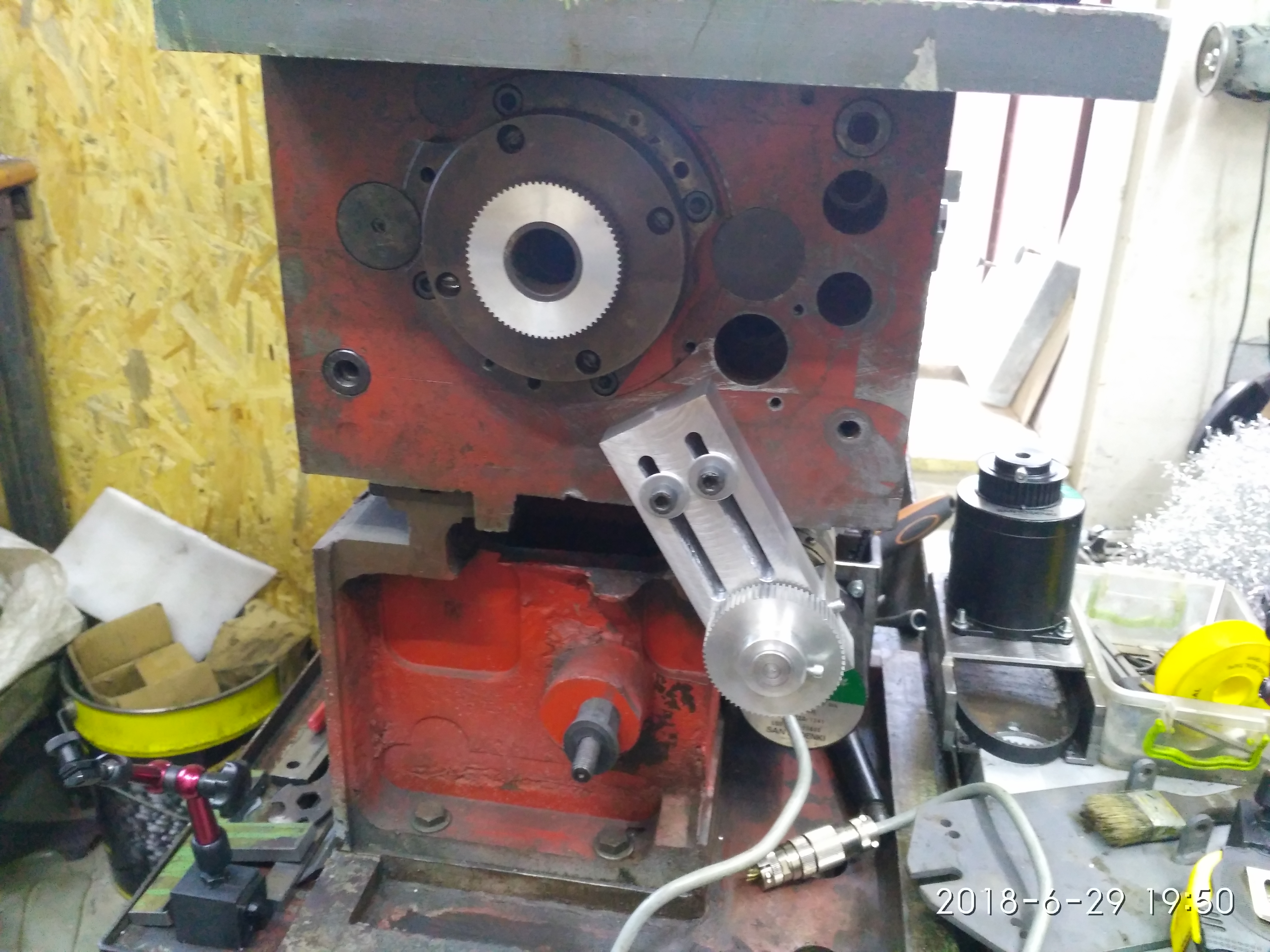

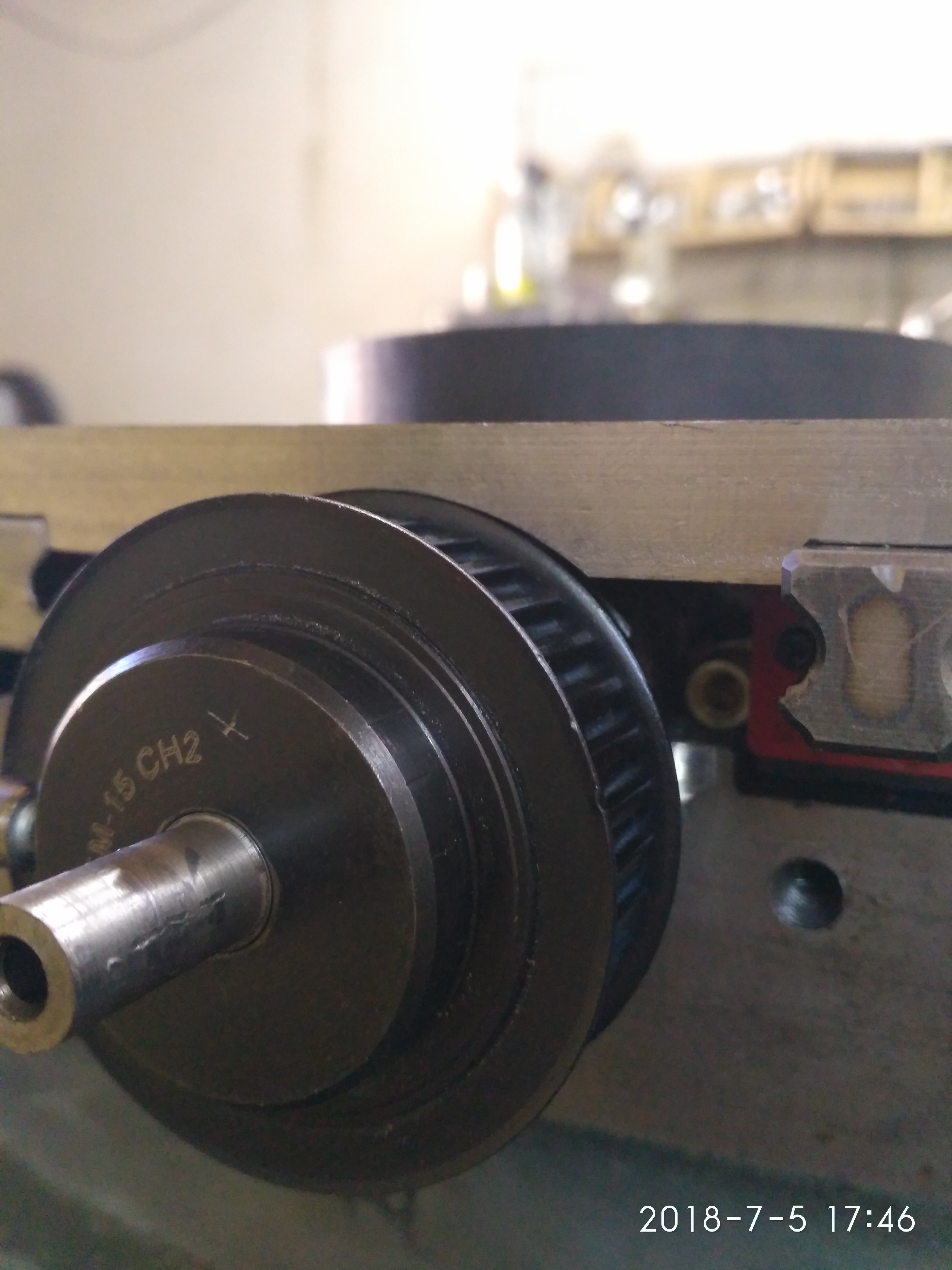

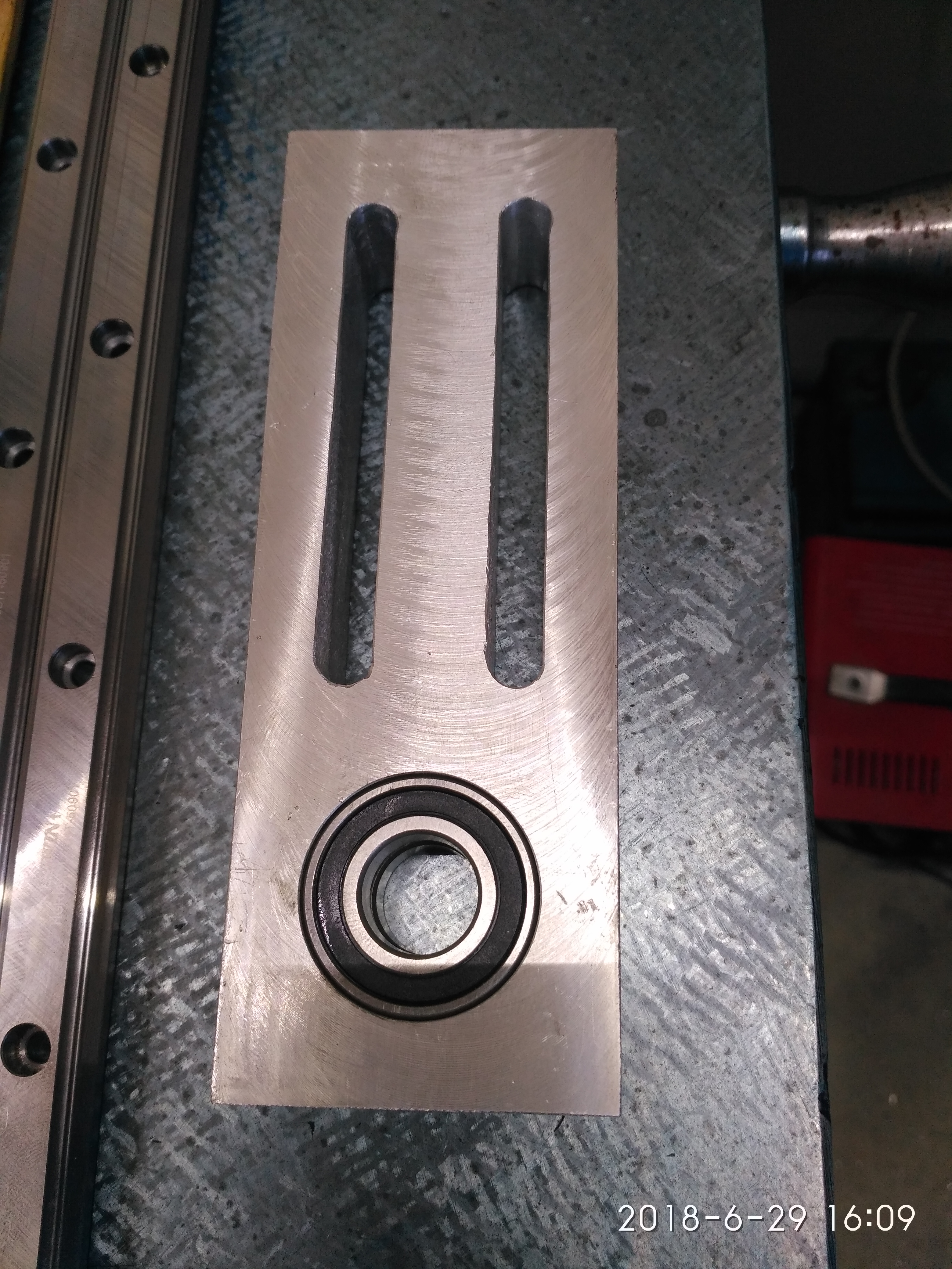

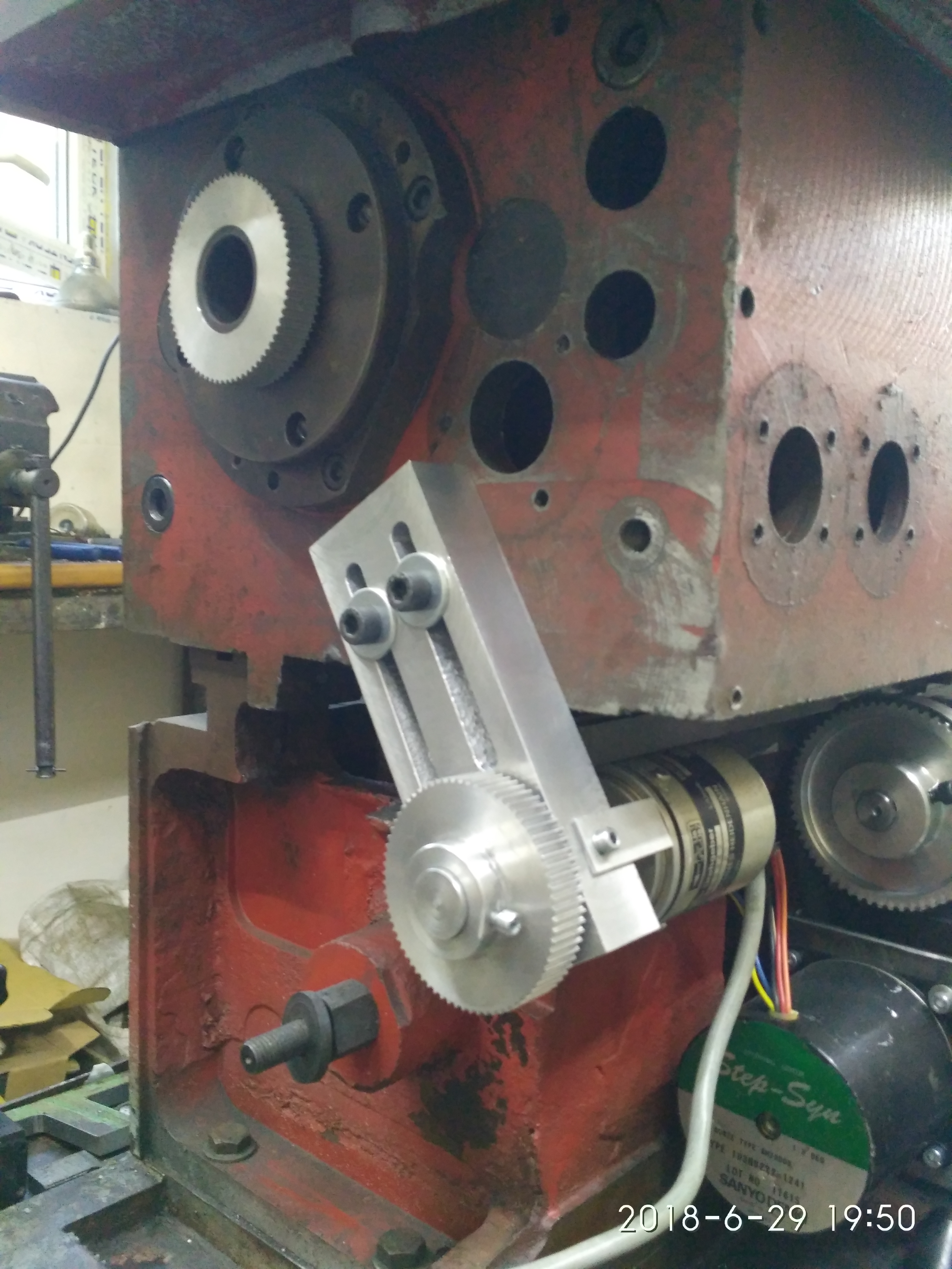

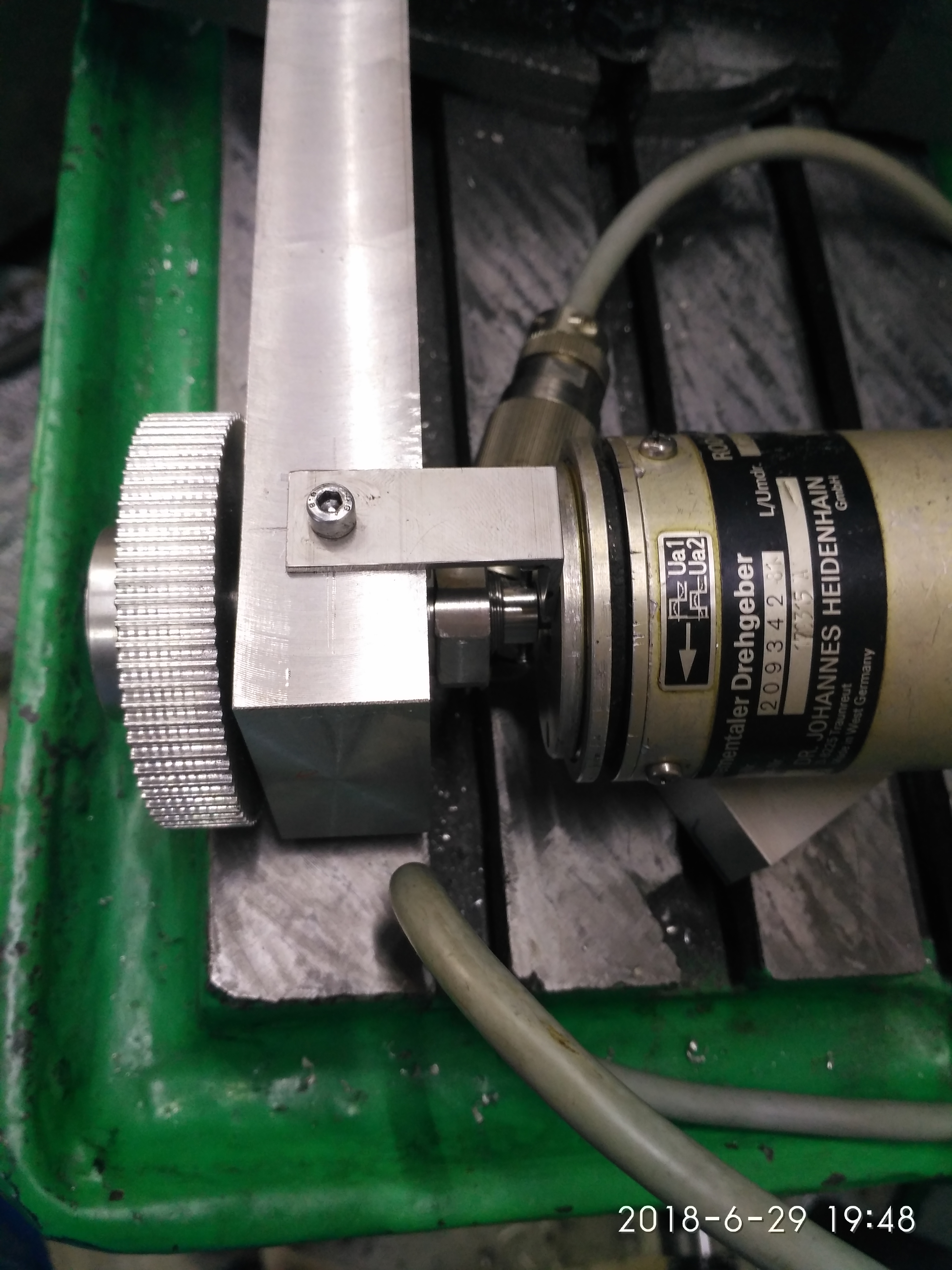

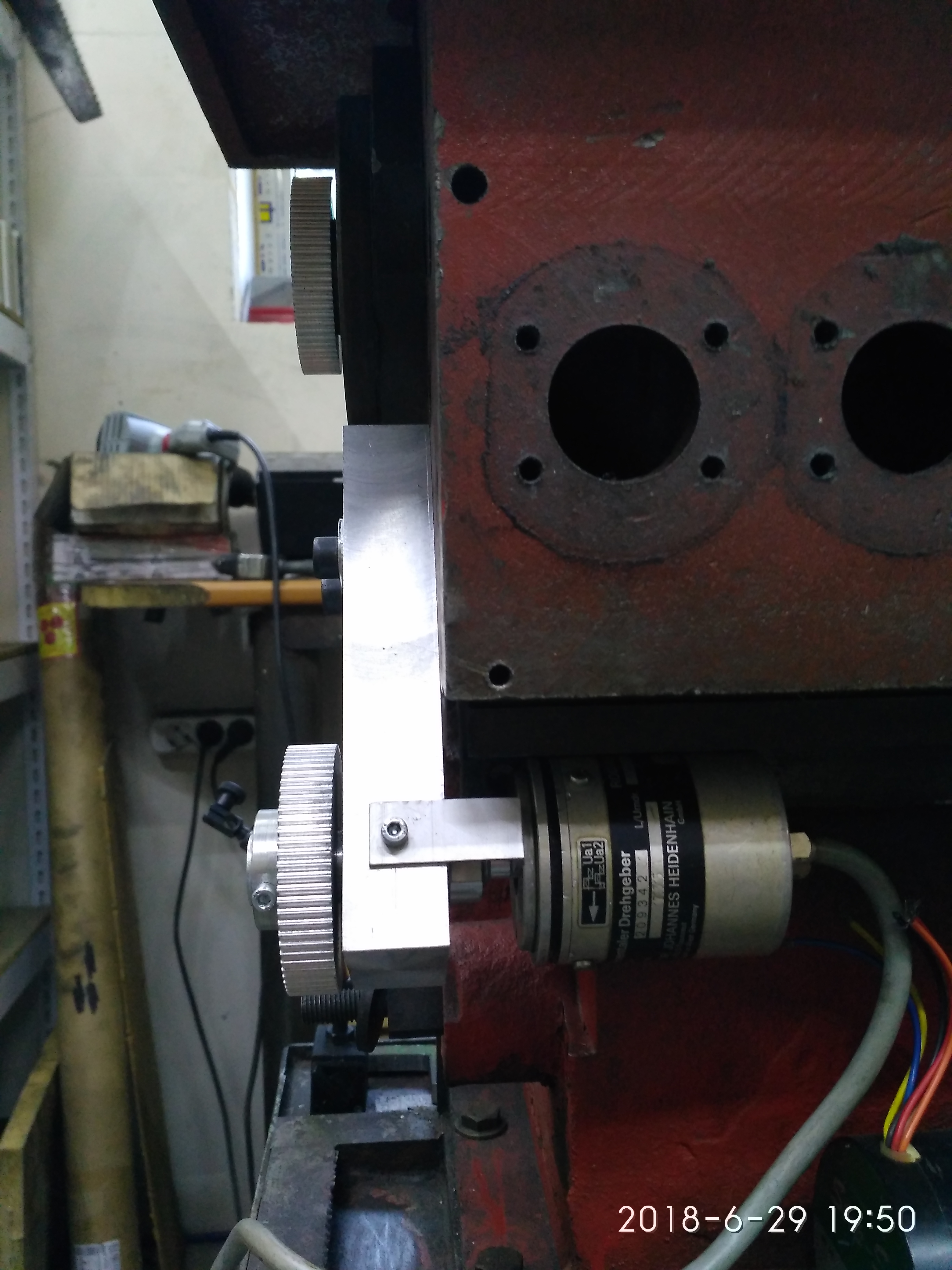

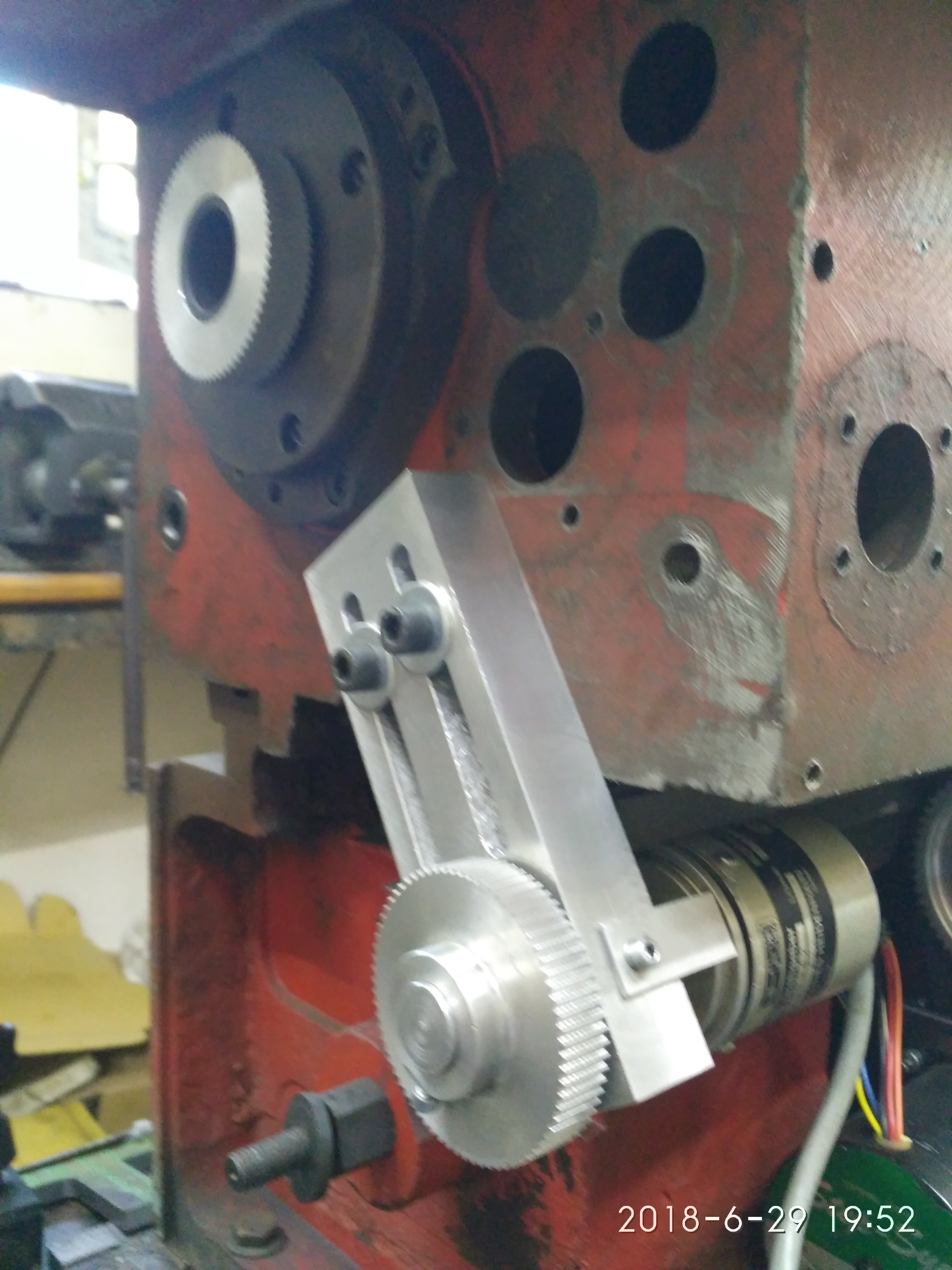

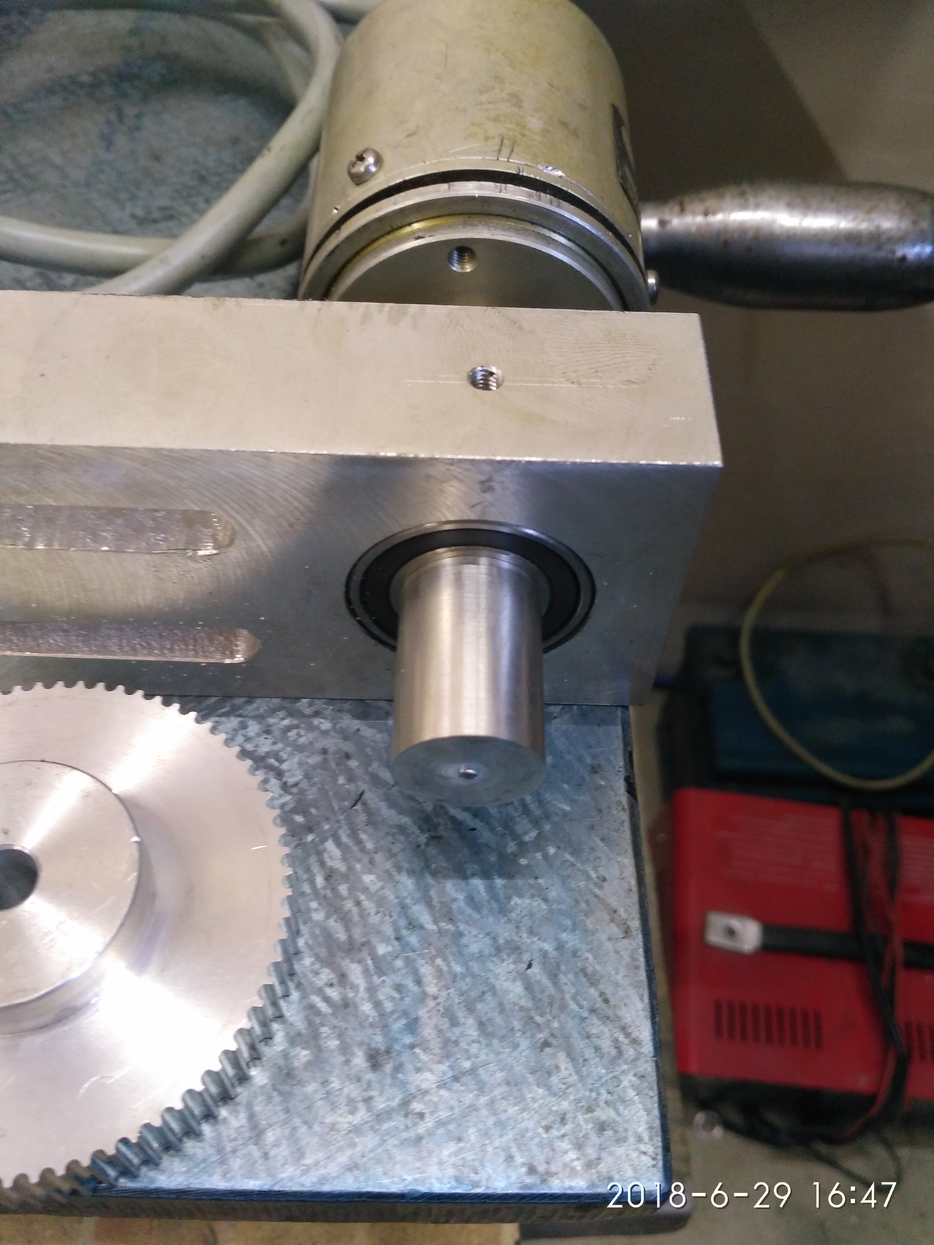

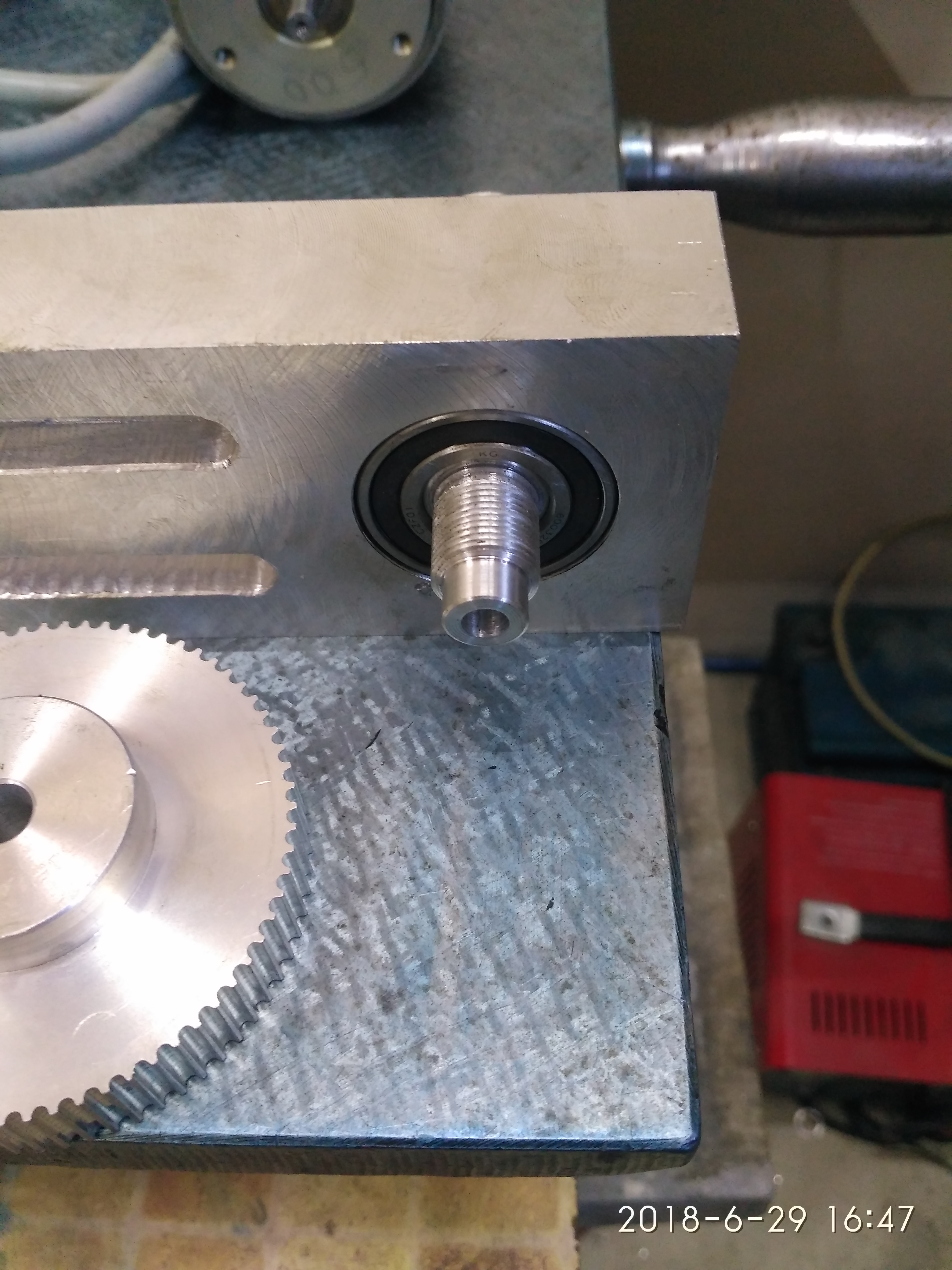

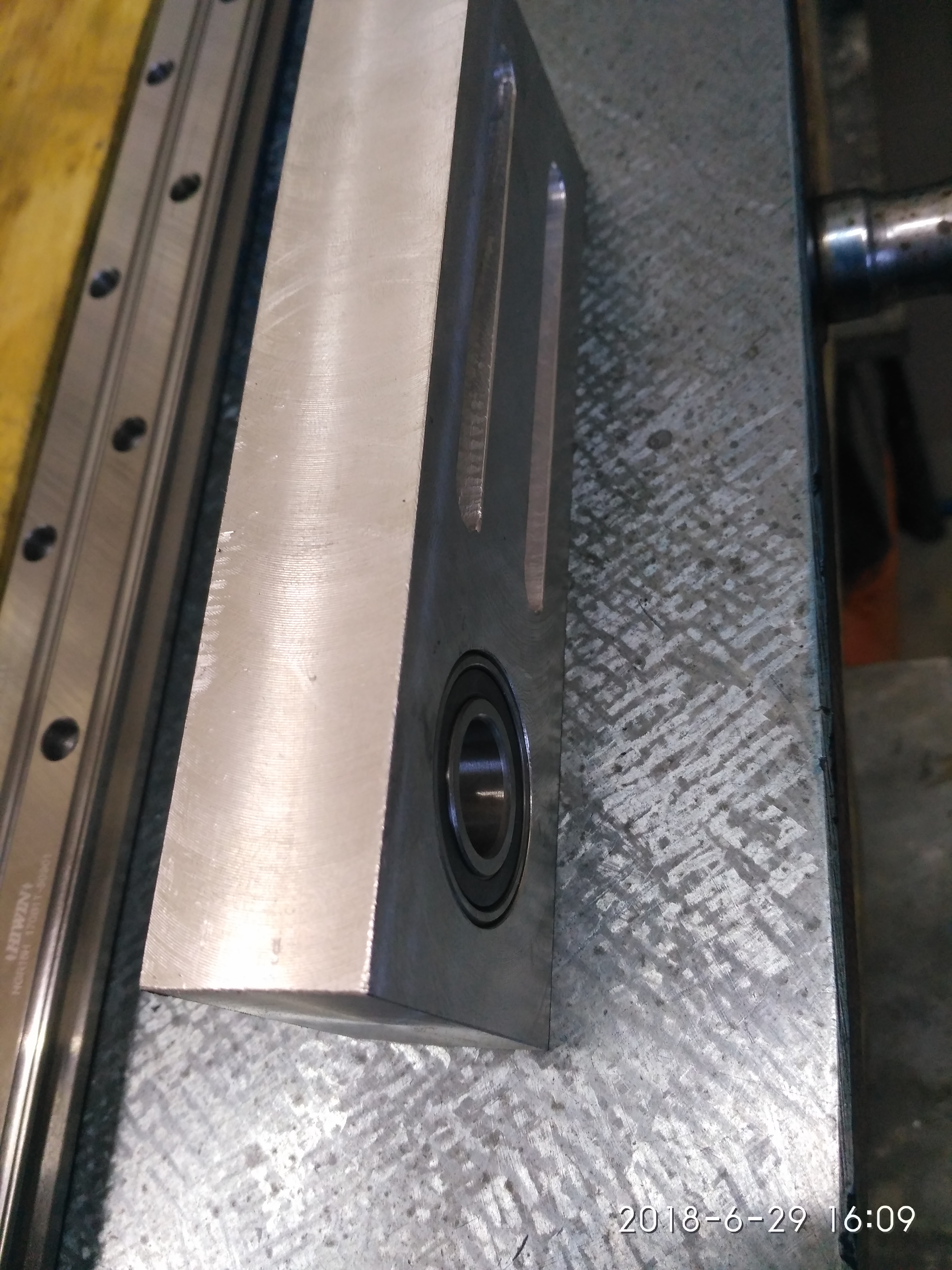

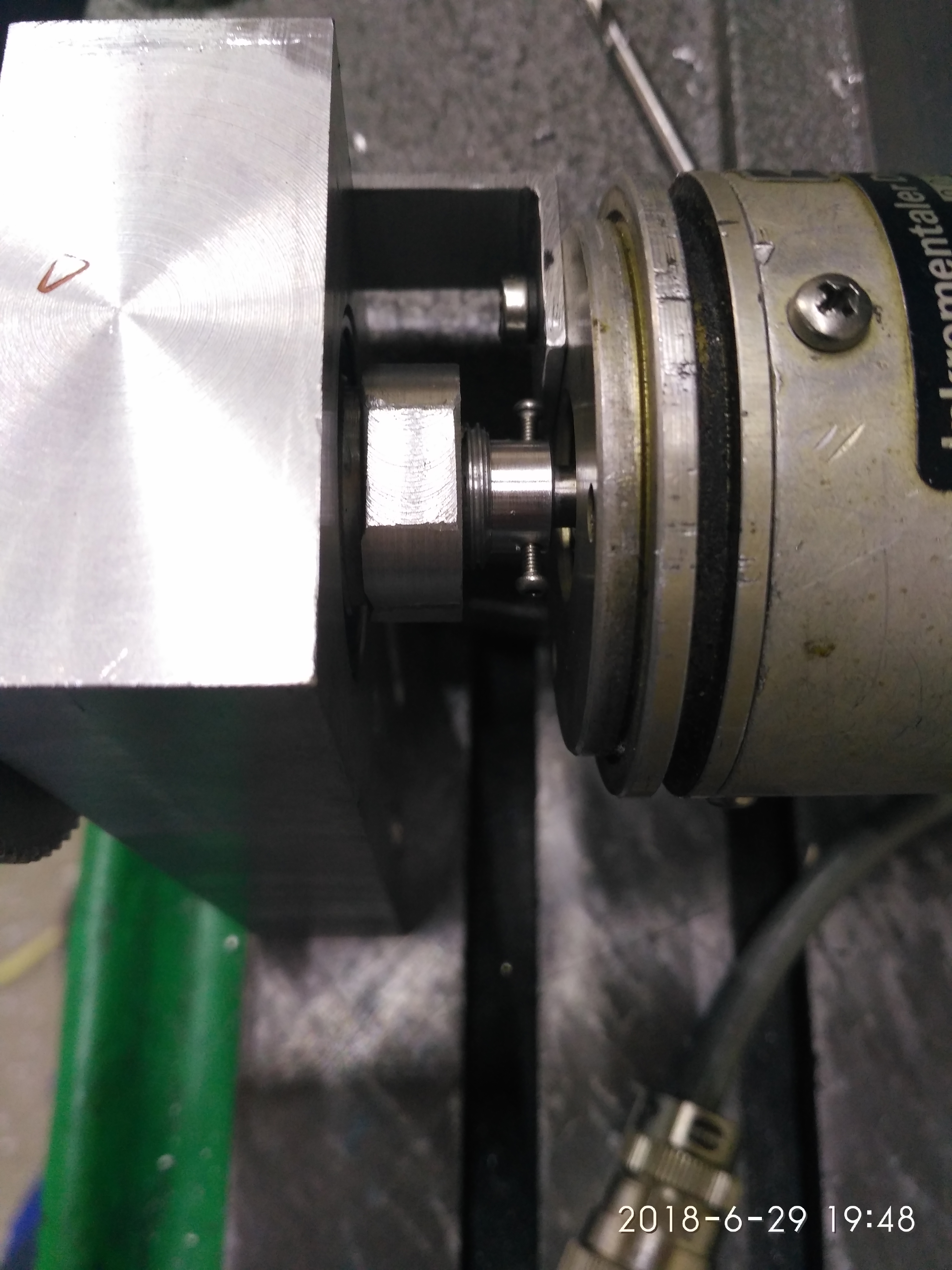

Прикрутил энкодер.
IMG_20180629_160917.jpg (4227 просмотров) <a class='original' href='./download/file.php?id=142064&mode=view' target=_blank>Загрузить оригинал (4.63 МБ)</a>
IMG_20180629_160925.jpg (4227 просмотров) <a class='original' href='./download/file.php?id=142065&mode=view' target=_blank>Загрузить оригинал (3.38 МБ)</a>
IMG_20180629_164735.jpg (4227 просмотров) <a class='original' href='./download/file.php?id=142066&mode=view' target=_blank>Загрузить оригинал (3.01 МБ)</a>
IMG_20180629_164745.jpg (4227 просмотров) <a class='original' href='./download/file.php?id=142067&mode=view' target=_blank>Загрузить оригинал (2.8 МБ)</a>
IMG_20180629_194838.jpg (4227 просмотров) <a class='original' href='./download/file.php?id=142068&mode=view' target=_blank>Загрузить оригинал (2.44 МБ)</a>
IMG_20180629_194848.jpg (4227 просмотров) <a class='original' href='./download/file.php?id=142069&mode=view' target=_blank>Загрузить оригинал (2.63 МБ)</a>
IMG_20180629_195018.jpg (4227 просмотров) <a class='original' href='./download/file.php?id=142070&mode=view' target=_blank>Загрузить оригинал (3.46 МБ)</a>
IMG_20180629_195027.jpg (4227 просмотров) <a class='original' href='./download/file.php?id=142071&mode=view' target=_blank>Загрузить оригинал (3.55 МБ)</a>
IMG_20180629_195040.jpg (4227 просмотров) <a class='original' href='./download/file.php?id=142072&mode=view' target=_blank>Загрузить оригинал (2.28 МБ)</a>
IMG_20180629_195212.jpg (4227 просмотров) <a class='original' href='./download/file.php?id=142073&mode=view' target=_blank>Загрузить оригинал (3.49 МБ)</a>
Сообщения: 21923
Подшипники энкодеров вполне способны выдержать необходимое натяжение ремня (несколько грамм) поэтому узел с подшипником и осью лишний. :)
Проверено на нескольких станках в течении 7 лет.
А вот нагрузок от несоосности валов может и не сдюжить...
Parhom
Сообщения: 205
Репутация: 46
Сообщение Parhom »
Думаю он сможет выдержать натяжение тока от ремня бабинного магнитофона :hehehe:
Там вал 6мм и выступает максимум 1 см.

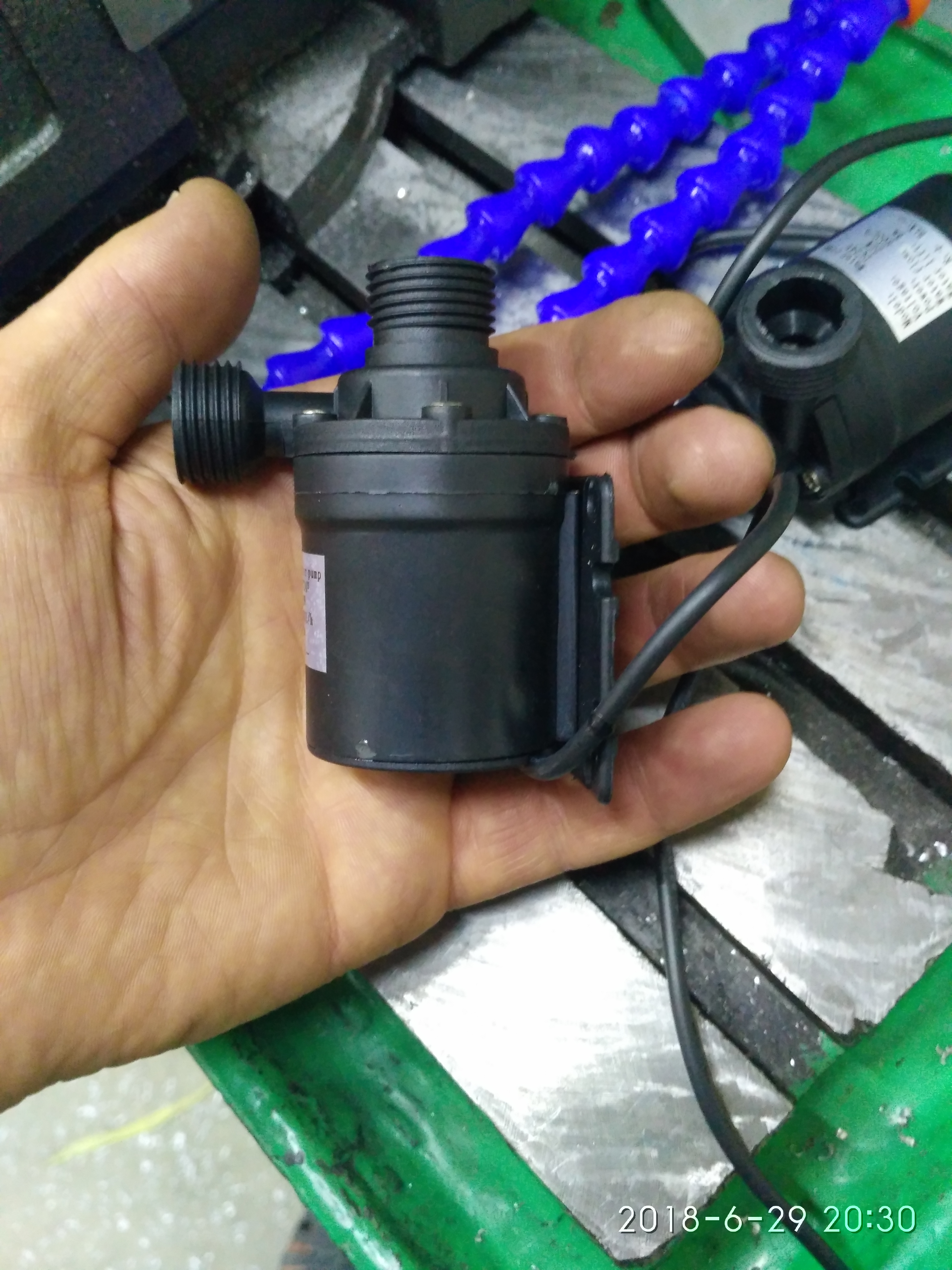

Сообщение Parhom »

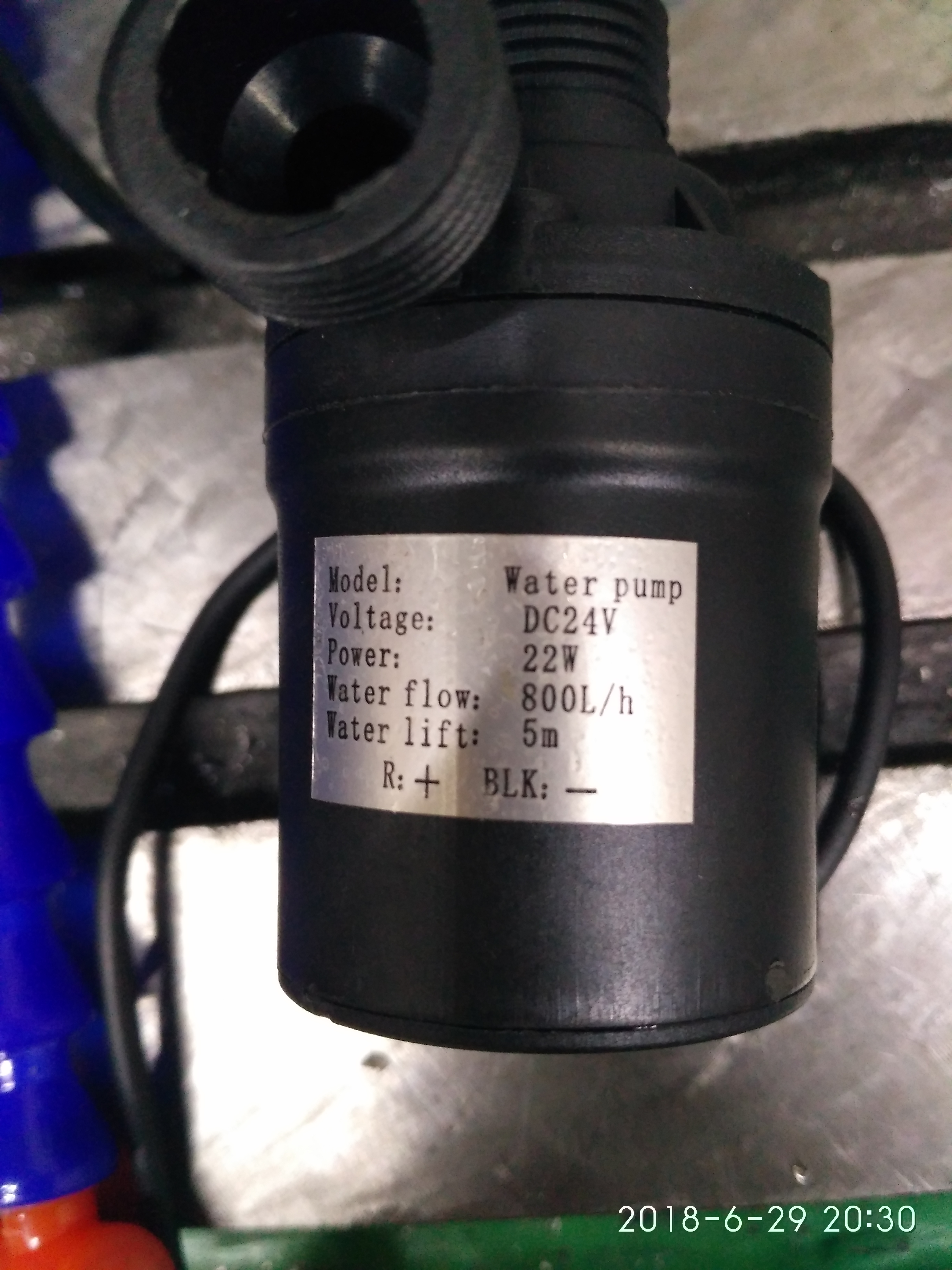

Купил 2 погружных моторчика для сож. Дабы включать или на ресцедержку или на сверление.
IMG_20180629_203043.jpg (4172 просмотра) <a class='original' href='./download/file.php?id=142097&mode=view' target=_blank>Загрузить оригинал (3.57 МБ)</a>
IMG_20180629_203032.jpg (4172 просмотра) <a class='original' href='./download/file.php?id=142098&mode=view' target=_blank>Загрузить оригинал (2.51 МБ)</a>
IMG_20180629_202945.jpg (4172 просмотра) <a class='original' href='./download/file.php?id=142099&mode=view' target=_blank>Загрузить оригинал (3.57 МБ)</a>

Какой интервал и количество смазки нужно. И какое масло использовать.
Я так понимаю на направляющие чугунные нужно чаще. А на каретки и швп реже.
На Гребёнка есть шурупы для дозировки смазки. Думаю прийдёт счёт их крутить.

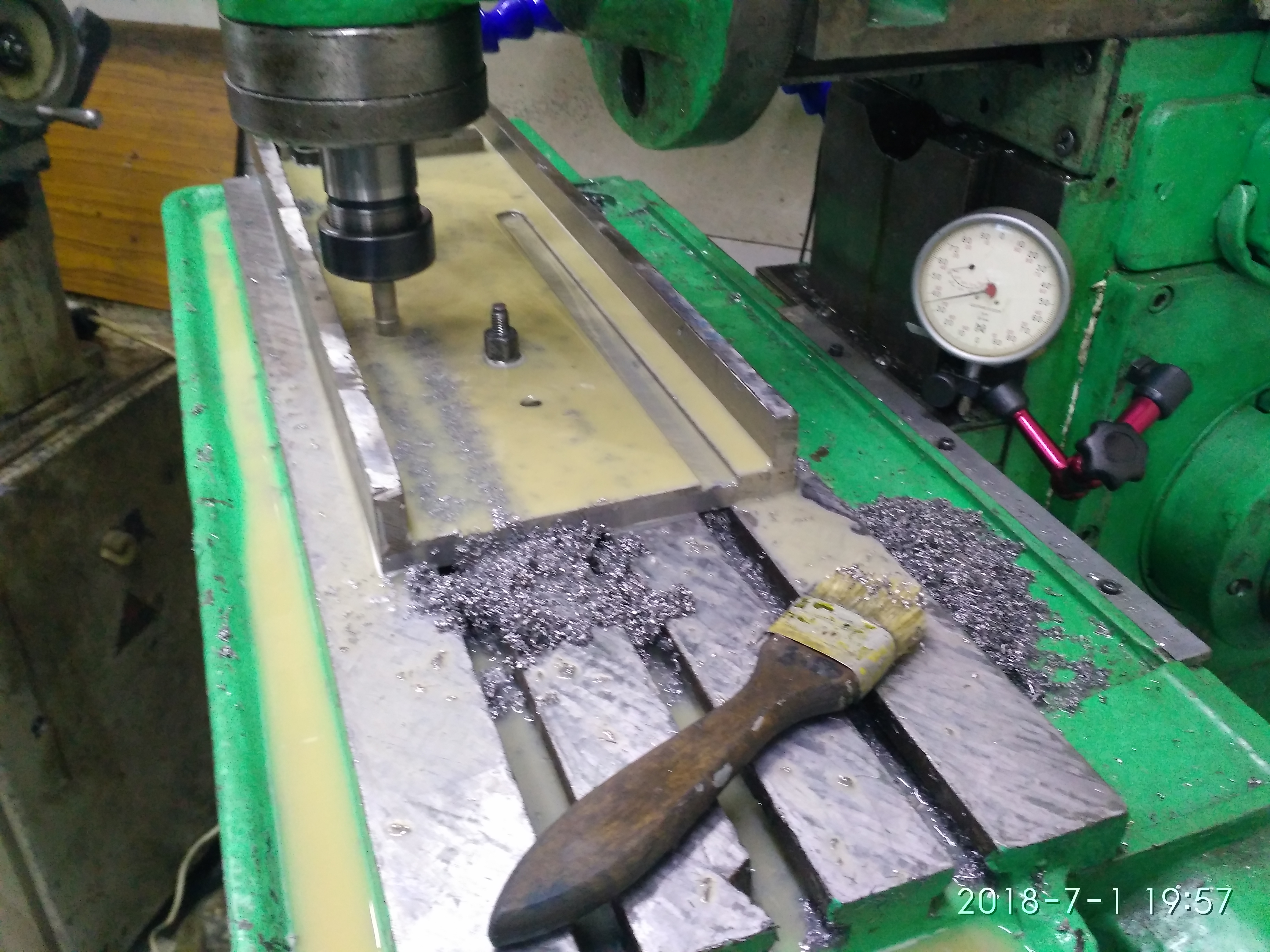

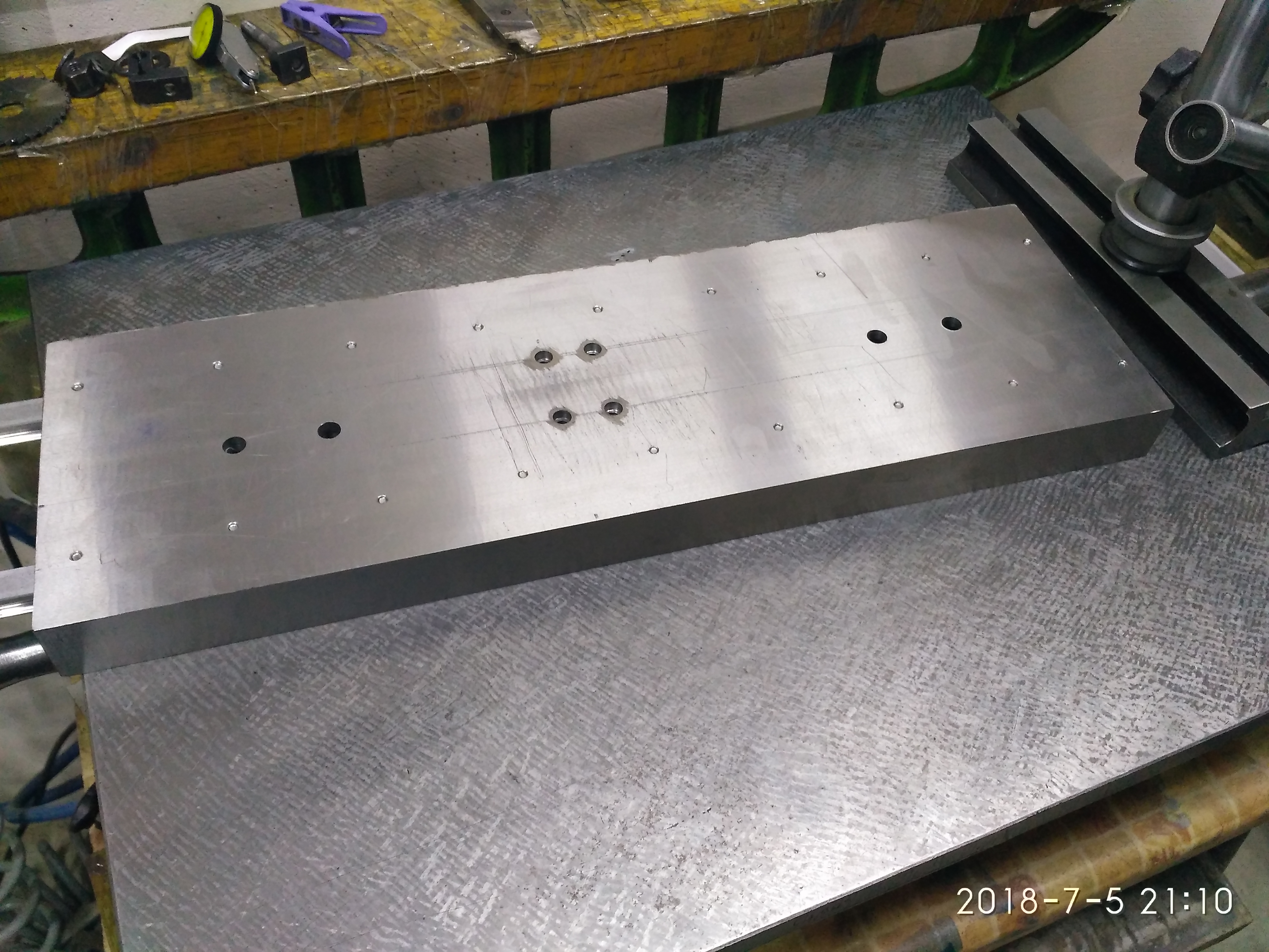

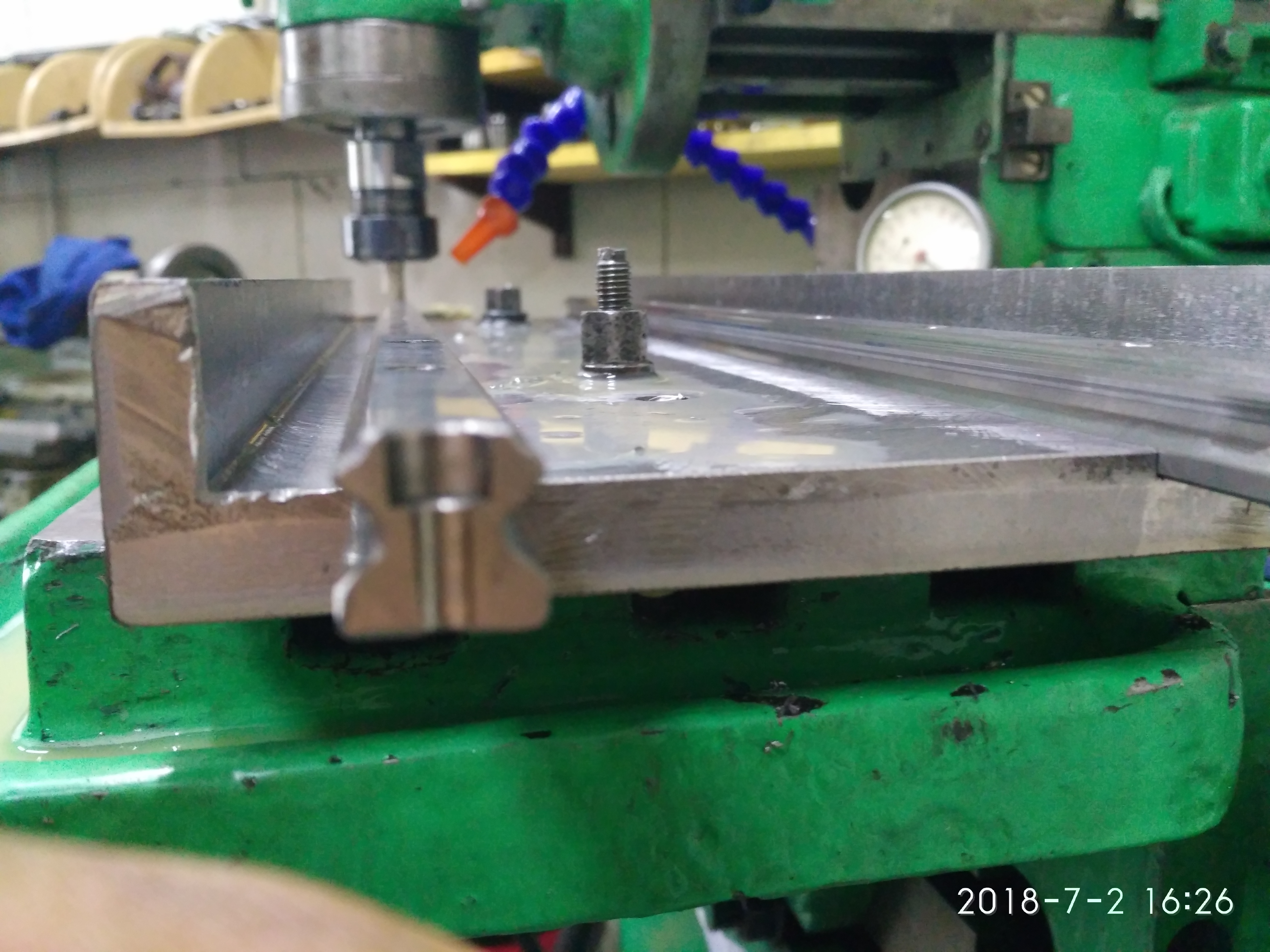

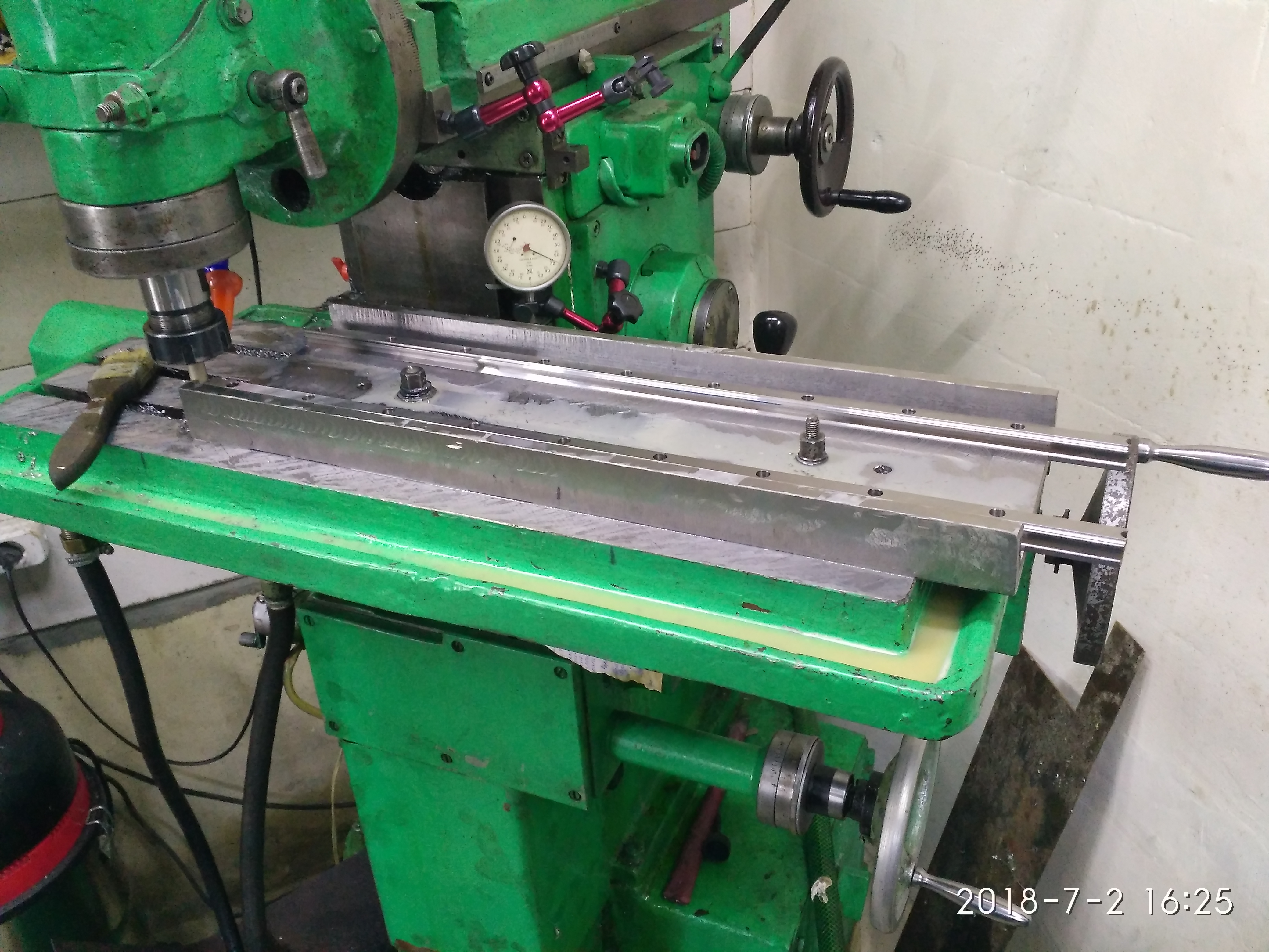

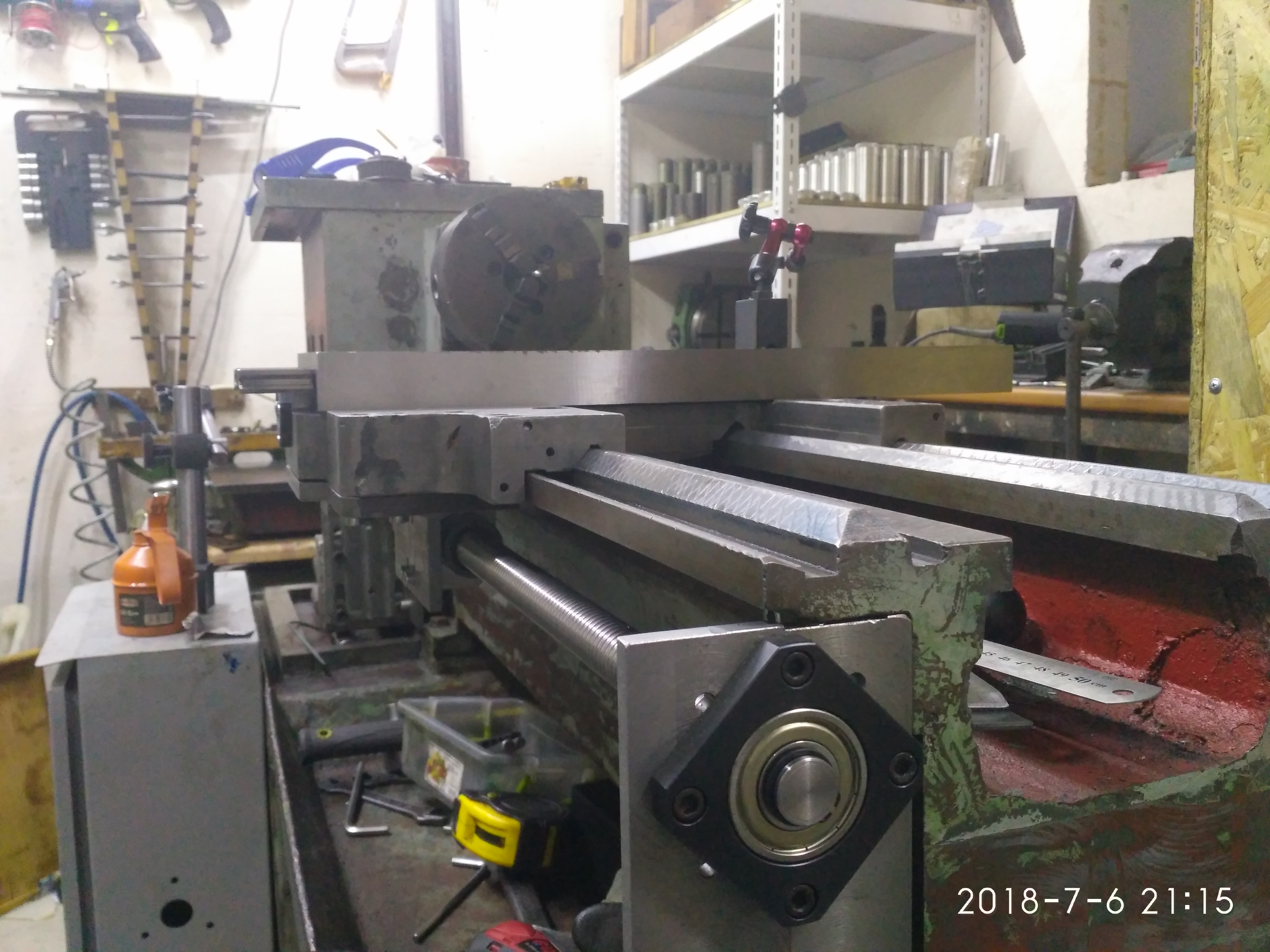

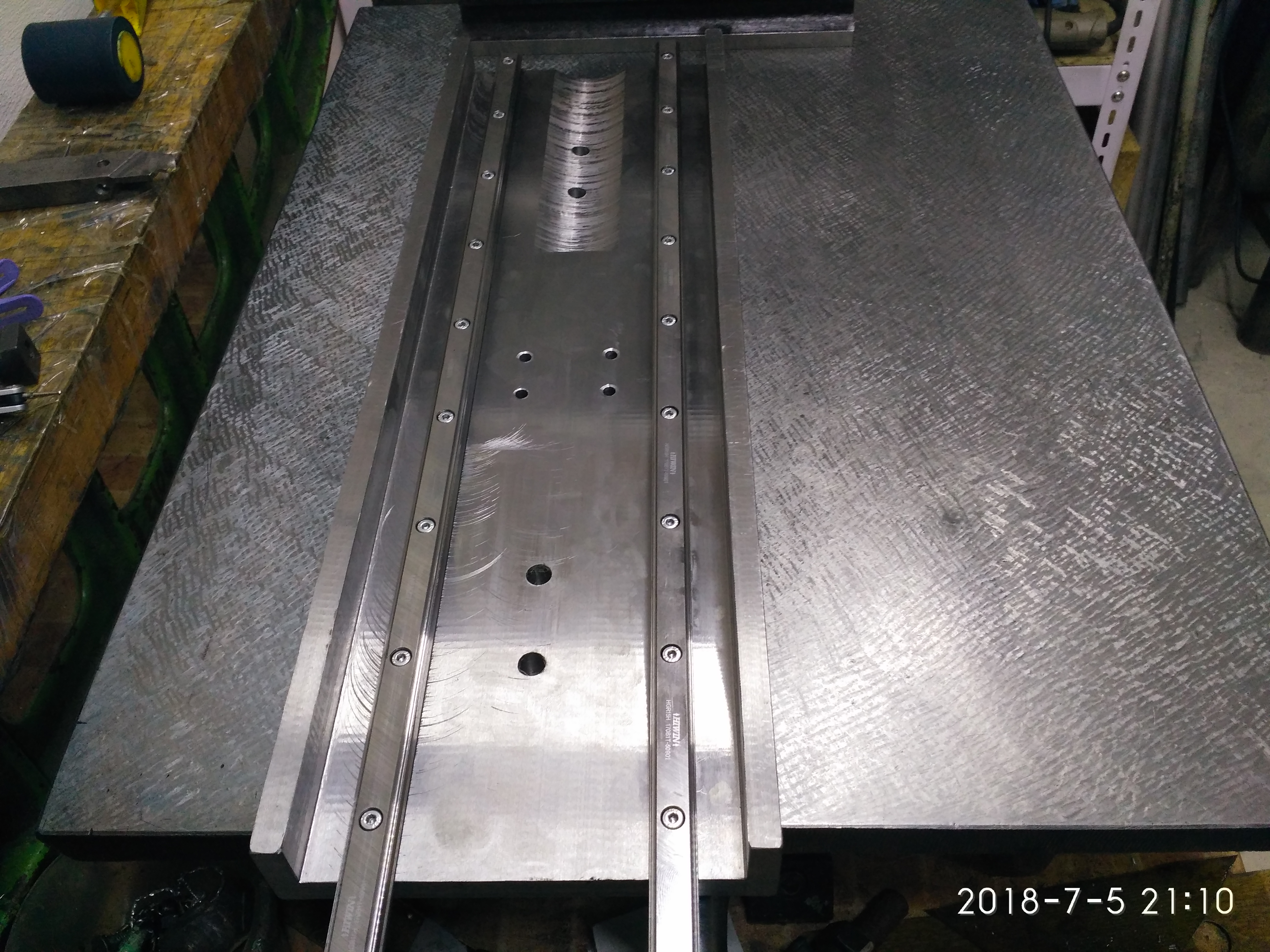

Решил сам делать. А то цену лупят или ждать по 2 месяца.
Грыз на 675. Делаю пазы без регулировки.
Получилось очень хорошо. По индикаторам все четко. Но на проверочную плиту страшновато дожить. Ведь делал с 2 установок)))
У кого какие прогнозы ???
Станок не убитый. Но и не идеал))).
IMG_20180701_165931.jpg (4078 просмотров) <a class='original' href='./download/file.php?id=142225&mode=view' target=_blank>Загрузить оригинал (3.54 МБ)</a>
IMG_20180701_195722.jpg (4078 просмотров) <a class='original' href='./download/file.php?id=142226&mode=view' target=_blank>Загрузить оригинал (3.38 МБ)</a>
IMG_20180702_162533.jpg (4078 просмотров) <a class='original' href='./download/file.php?id=142227&mode=view' target=_blank>Загрузить оригинал (3.07 МБ)</a>
IMG_20180702_162542.jpg (4078 просмотров) <a class='original' href='./download/file.php?id=142228&mode=view' target=_blank>Загрузить оригинал (3.24 МБ)</a>
IMG_20180702_162600.jpg (4078 просмотров) <a class='original' href='./download/file.php?id=142229&mode=view' target=_blank>Загрузить оригинал (3.44 МБ)</a>
Adskiydart
Сообщения: 145
Репутация: 14
Сообщение Adskiydart »
Если будет закусывать значит криво получилось =)
Сообщения: 34042
Parhom писал(а):Получилось очень хорошо. По индикаторам все четко. Но на проверочную плиту страшновато дожить. Ведь делал с 2 установок)))
Обкатывать на станке индикатором, будет почти всегда ровно, так как если станок кривой, то деталь примет его форму и индикатор покажет что все ровно. Потому и проверяется на плитах ;)

Сообщение Parhom »
Отдал на шлифовку. Было 5 соток перекоса по высоте

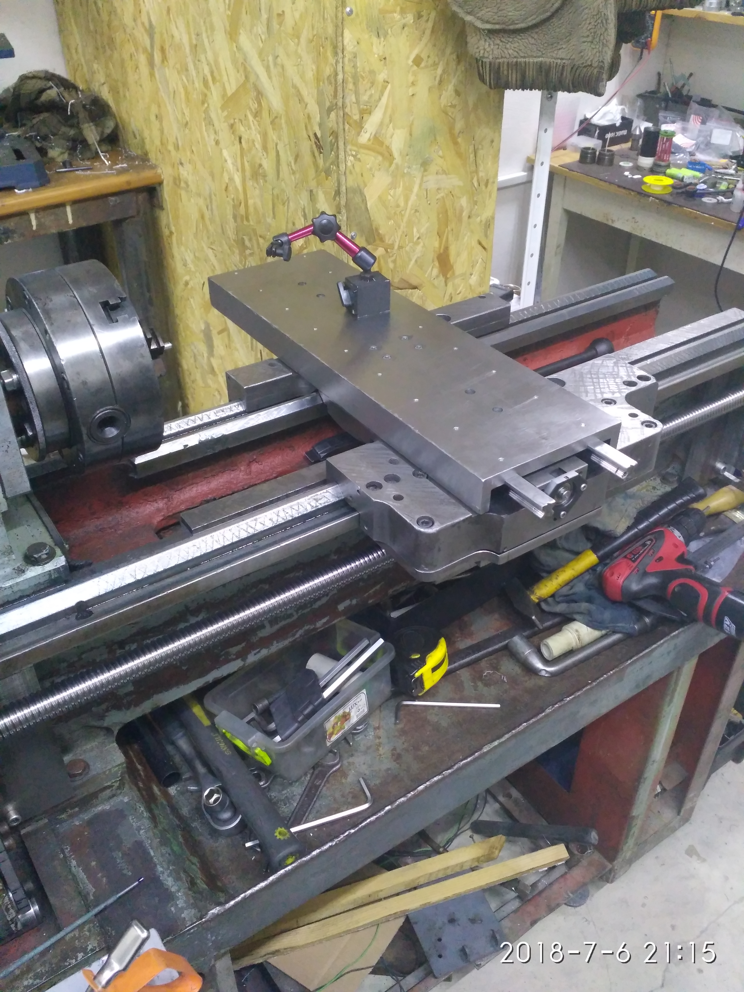

Сообщение Parhom »

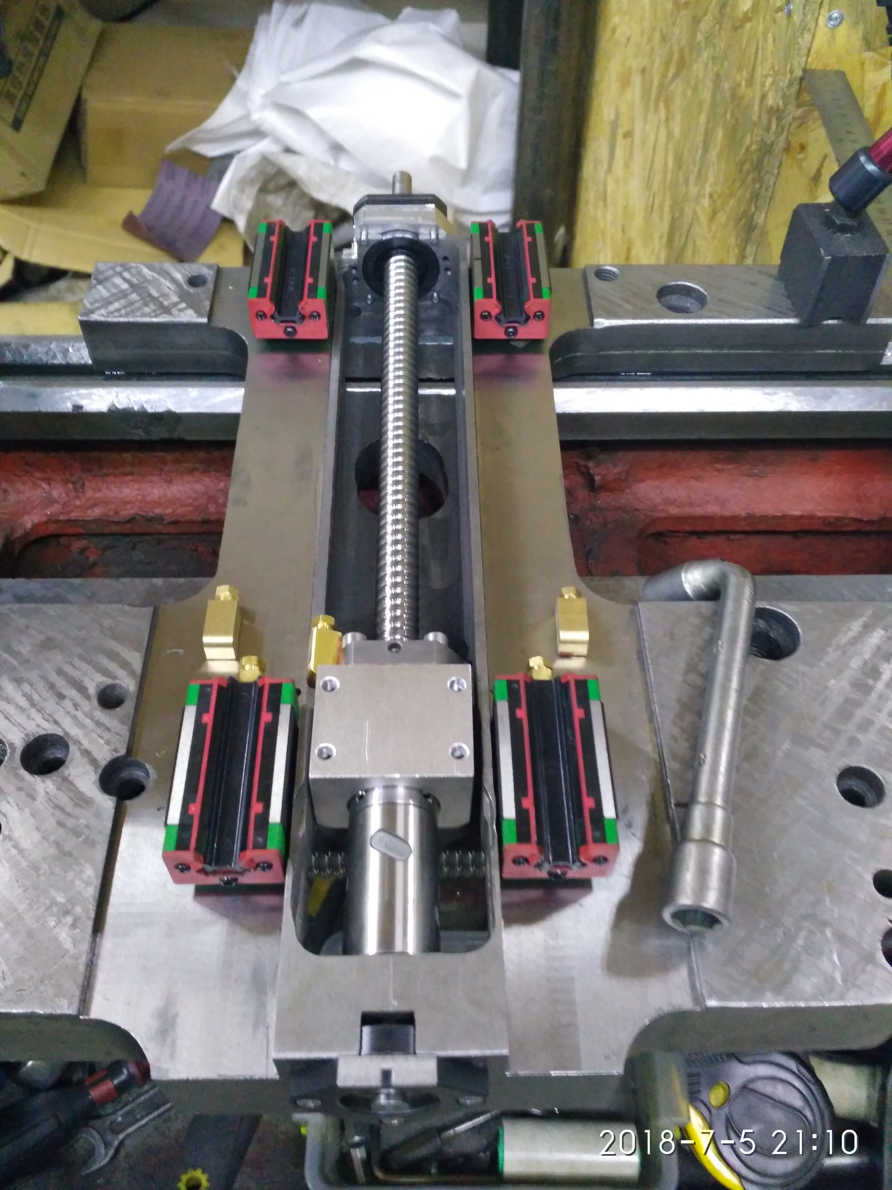

Поперечку закончил. Были трудности по проставки на крепление каретки. Но все сделал.
IMG_20180706_211533.jpg (3920 просмотров) <a class='original' href='./download/file.php?id=142482&mode=view' target=_blank>Загрузить оригинал (3.8 МБ)</a>
