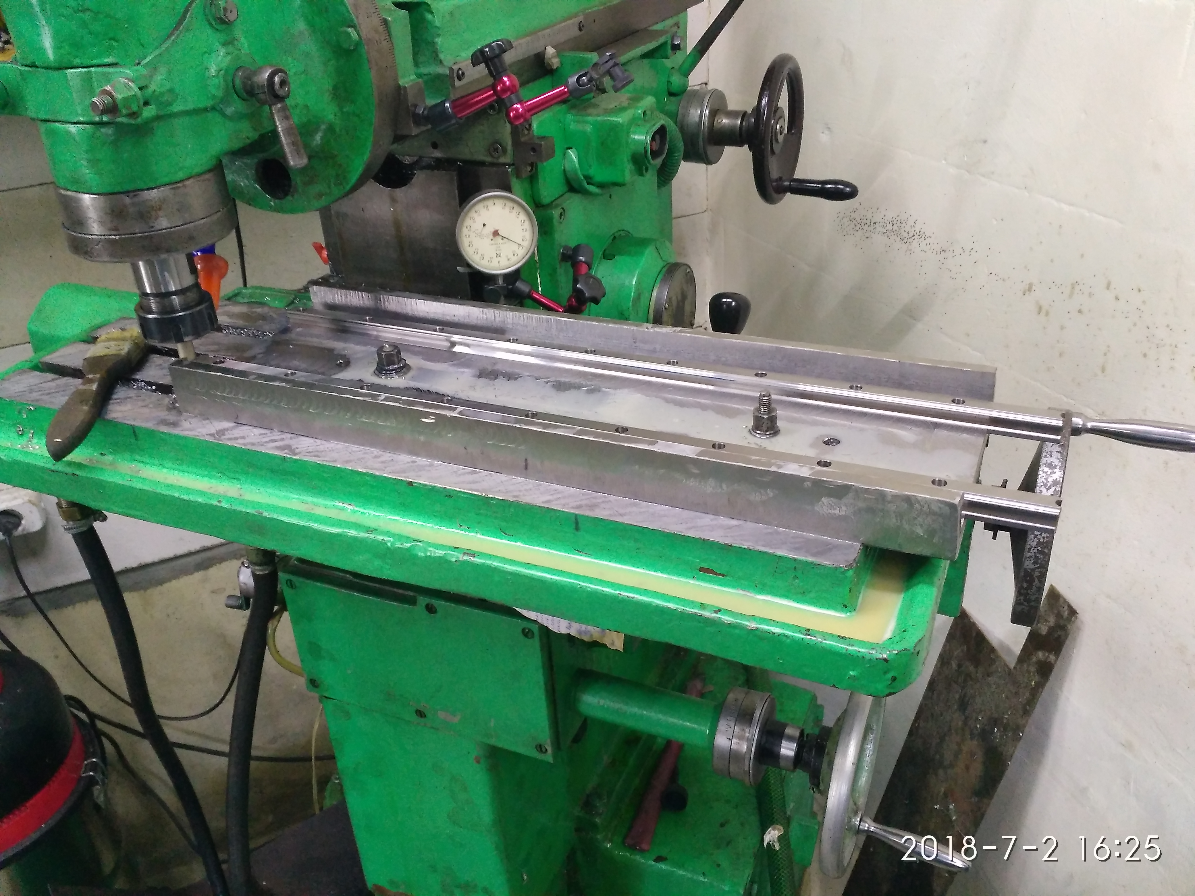

Сообщение Parhom »
Решил сам делать. А то цену лупят или ждать по 2 месяца.
Грыз на 675. Делаю пазы без регулировки.
Получилось очень хорошо. По индикаторам все четко. Но на проверочную плиту страшновато дожить. Ведь делал с 2 установок)))
У кого какие прогнозы ???
Станок не убитый. Но и не идеал))).

Adskiydart
Сообщения: 141
Репутация: 14
Re: Токарный ОТ-5 (16Б05) в ЧПУ.
Сообщение Adskiydart »
Если будет закусывать значит криво получилось =)
Parhom писал(а):Получилось очень хорошо. По индикаторам все четко. Но на проверочную плиту страшновато дожить. Ведь делал с 2 установок)))
Обкатывать на станке индикатором, будет почти всегда ровно, так как если станок кривой, то деталь примет его форму и индикатор покажет что все ровно. Потому и проверяется на плитах ;)

Отдал на шлифовку. Было 5 соток перекоса по высоте
