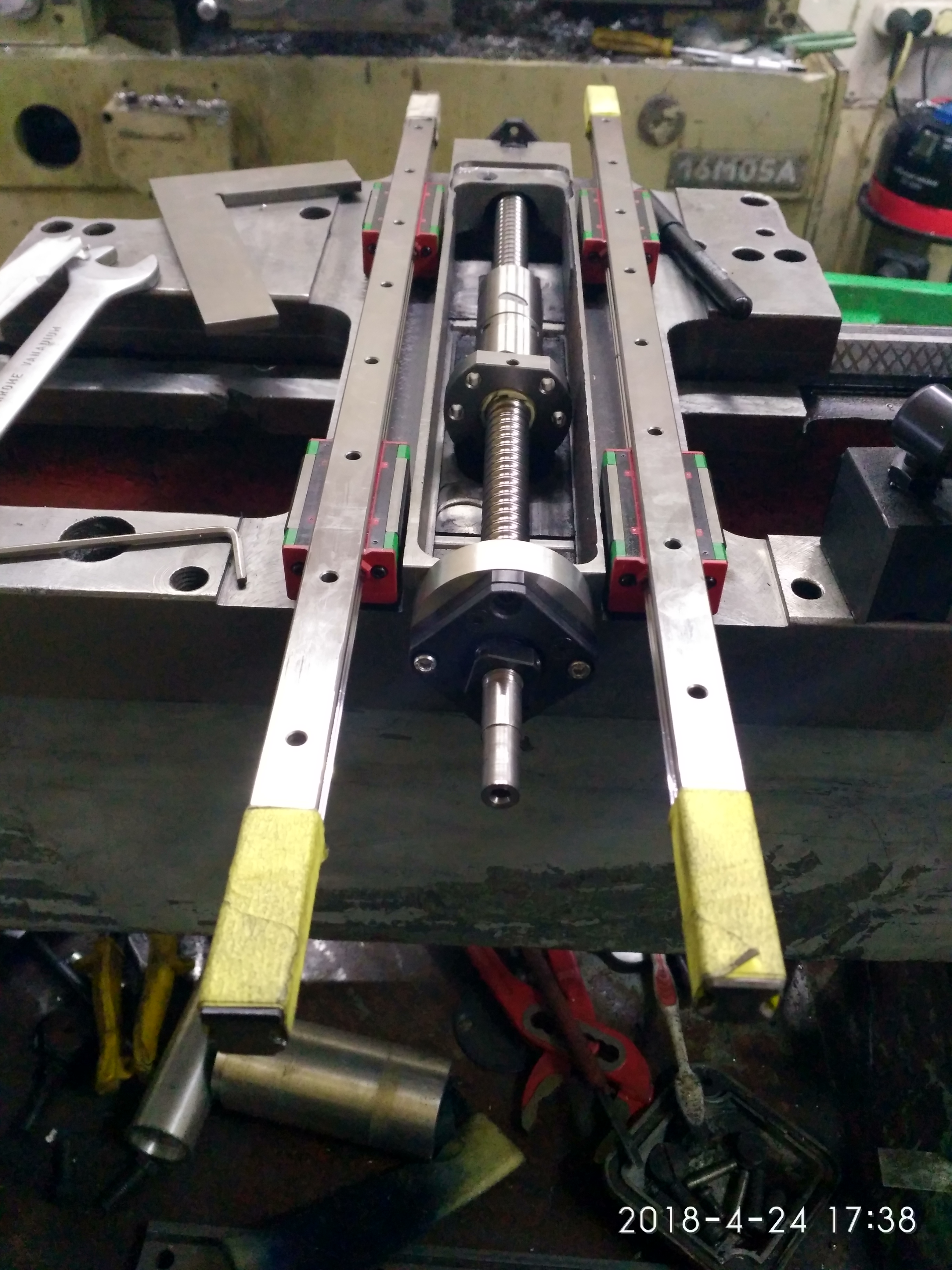

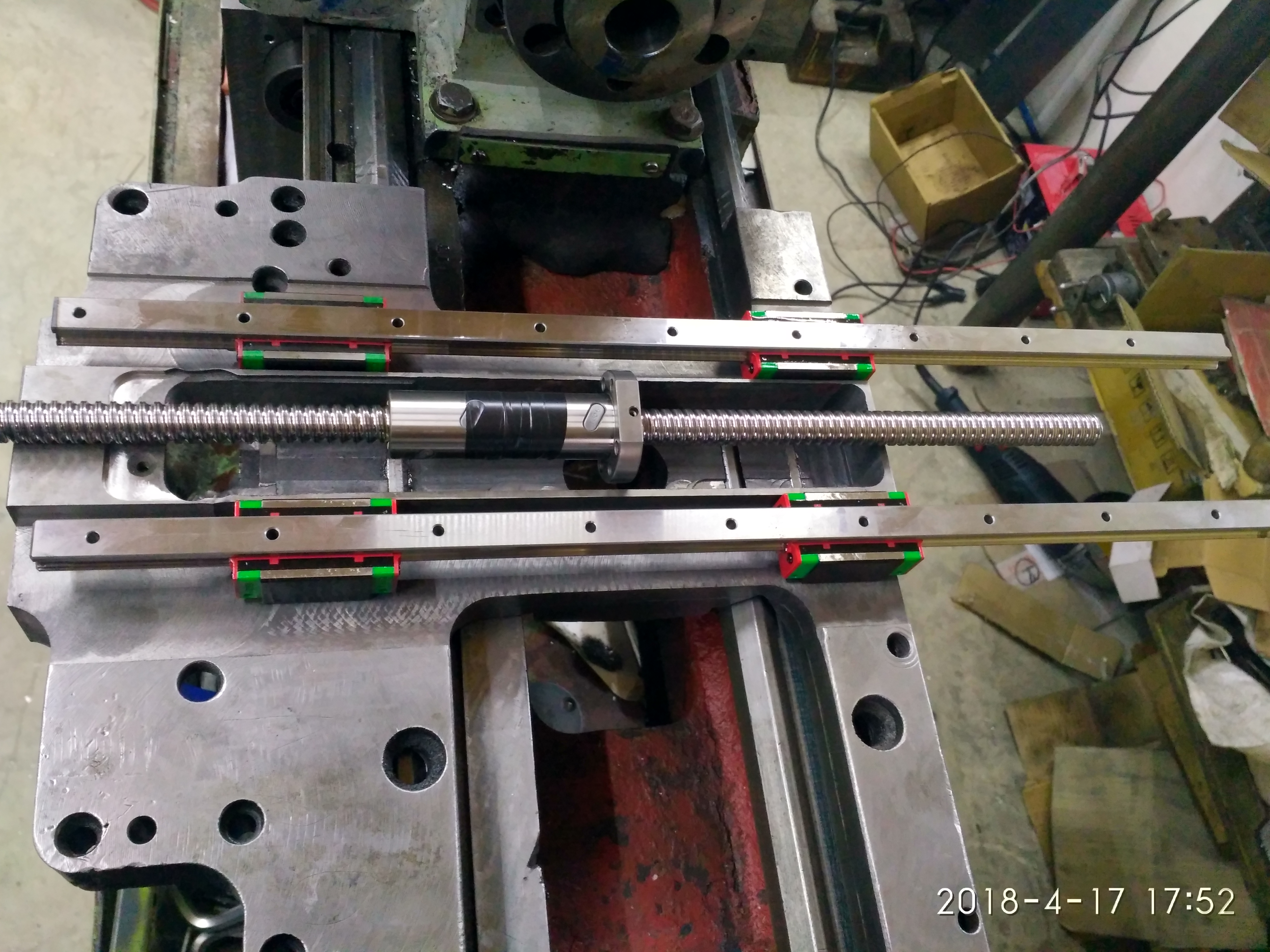

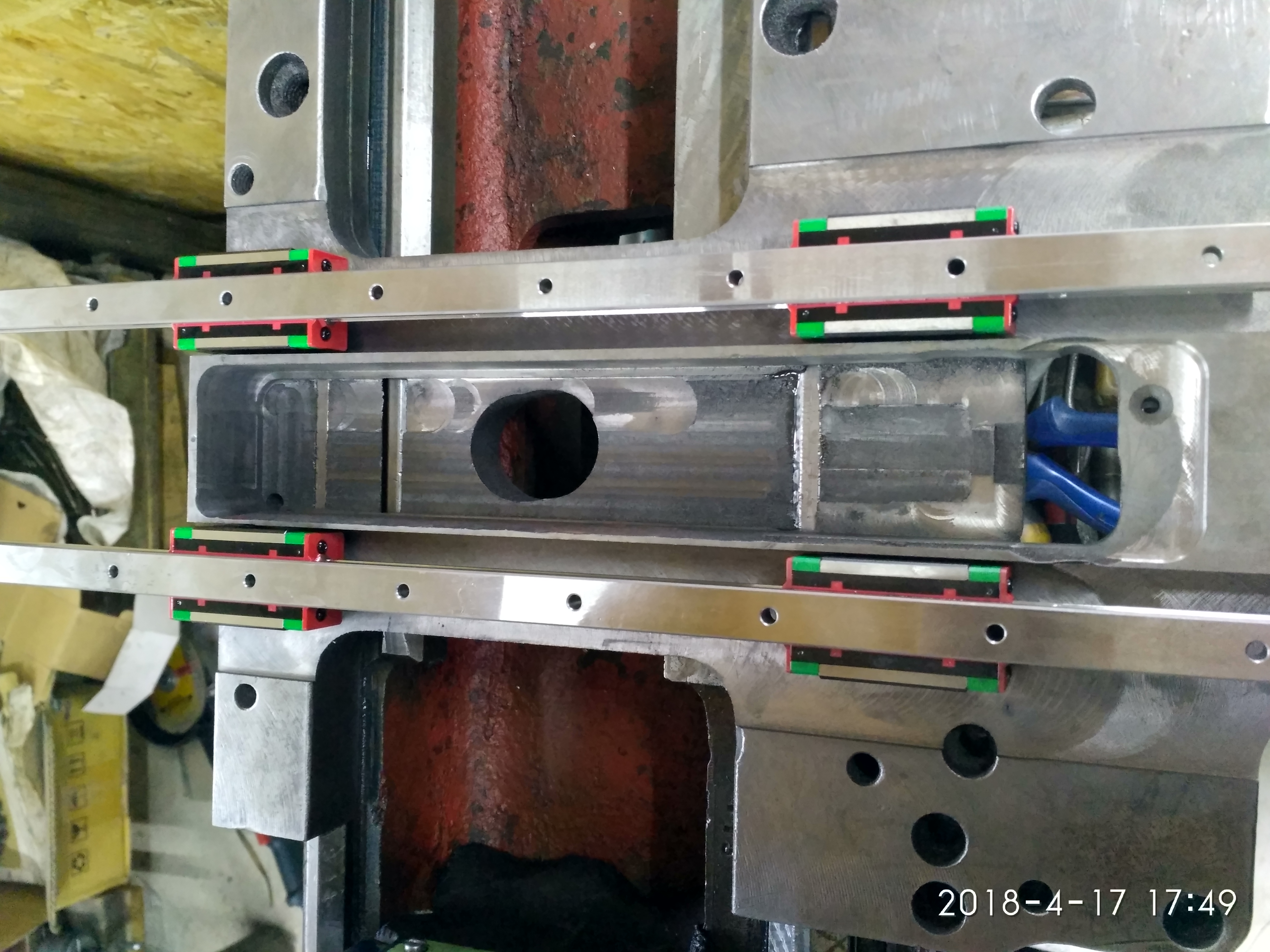

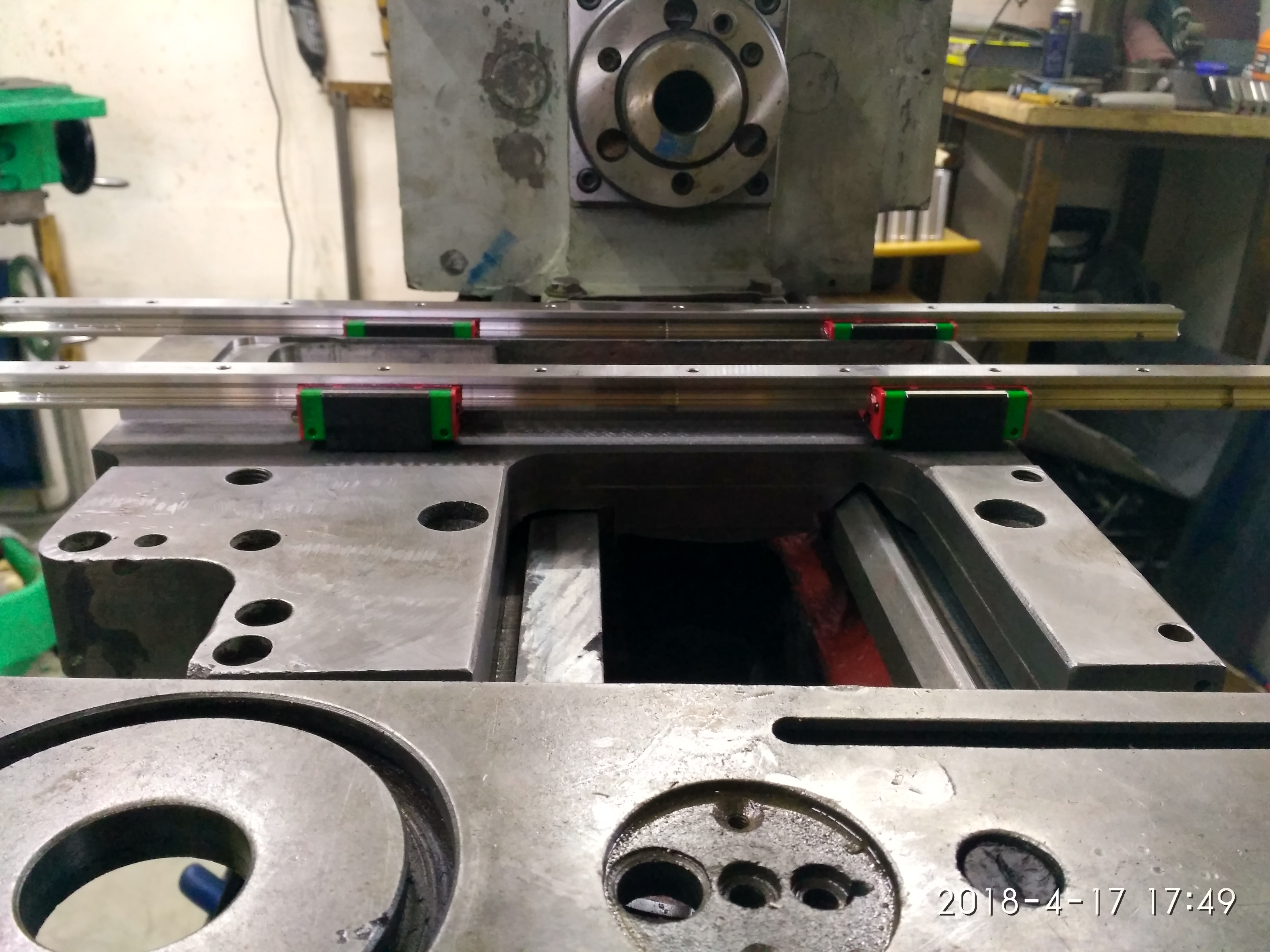

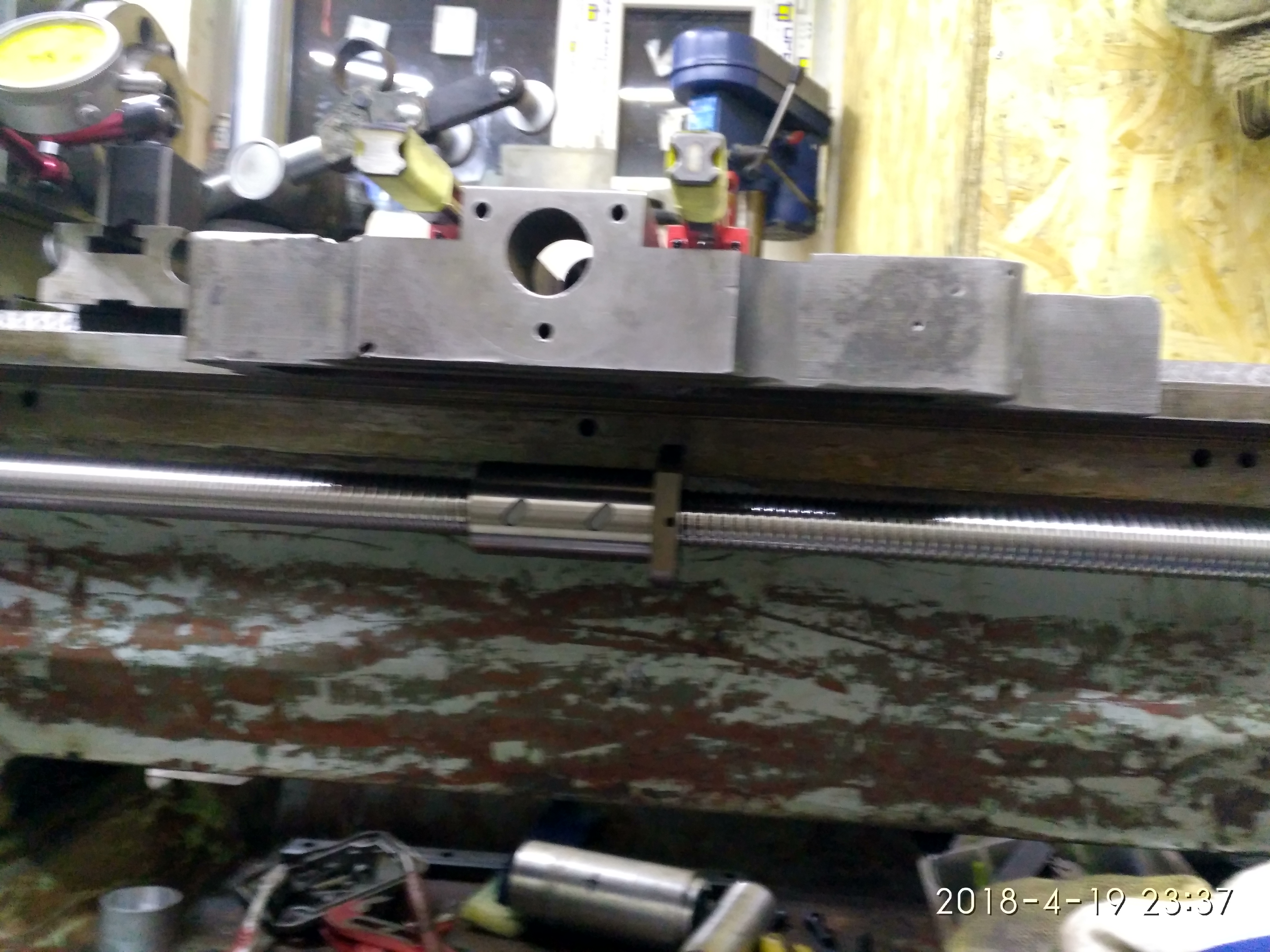

Всем привет.
Достался мне с металлолома станок ОТ-5 или 16Б05
Они одинаковы.

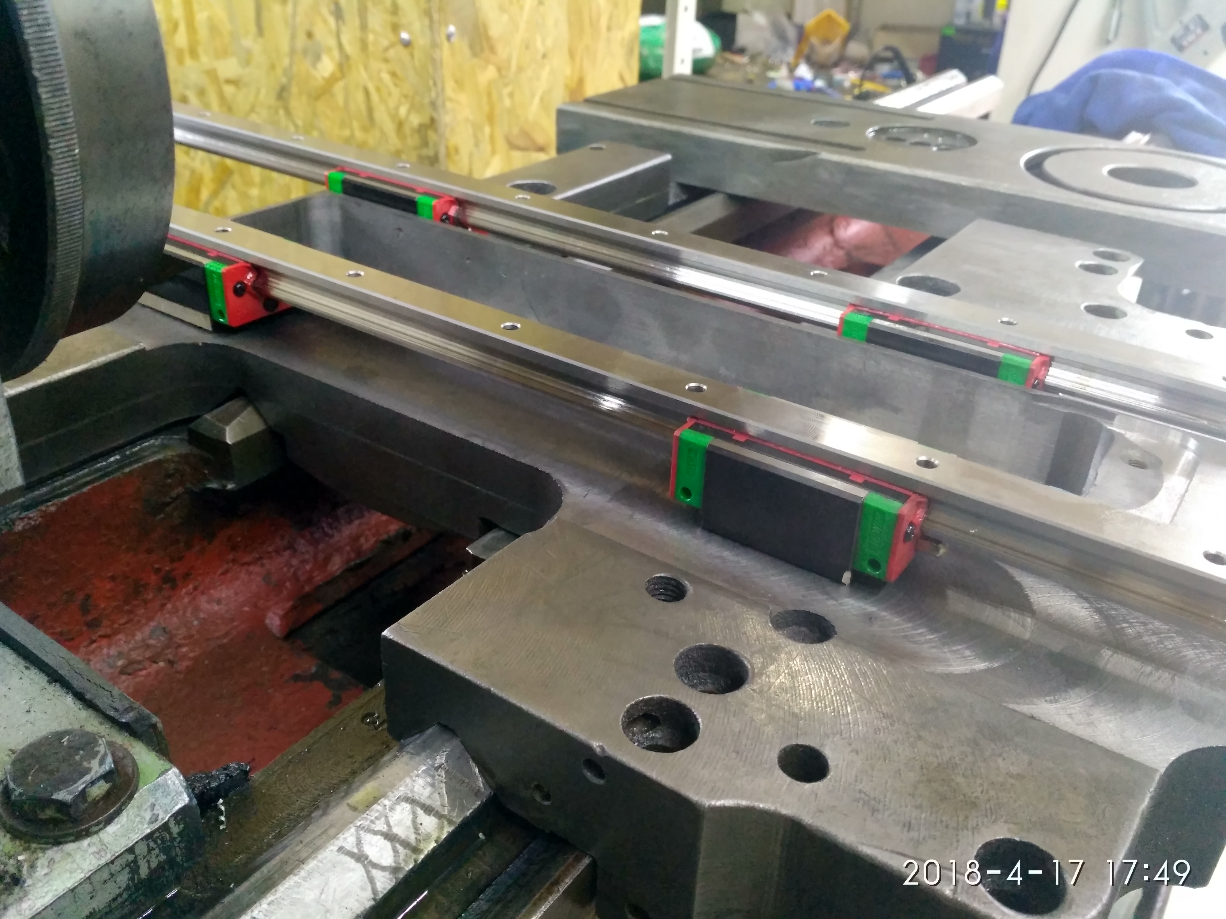

Выработка по станине 2 сотки была.
Я его отшабрил и решил переделать в ЧПУ.
У меня есть ещё станок одесите 16м05а переделан на подшибники.
Станок нужен для обработки Дюраль. до 60мм в диаметре. И до 200мм длинной. Это его основные задачи. Сможет что то большее это только +. Но для основных задач работа будет.
Что я уже сделал.

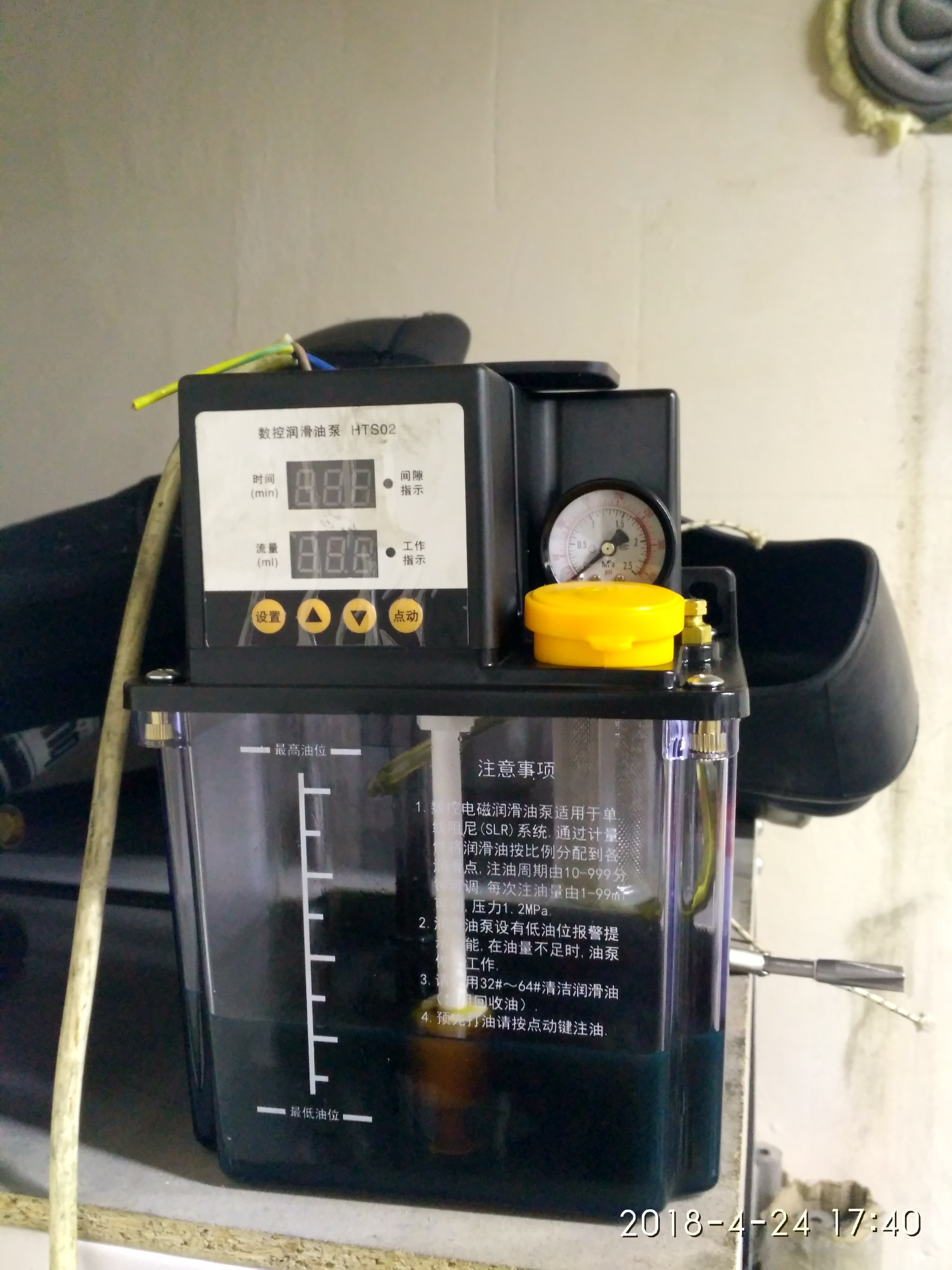

Продольную я оставил как есть. Купил для нее автосмазку.

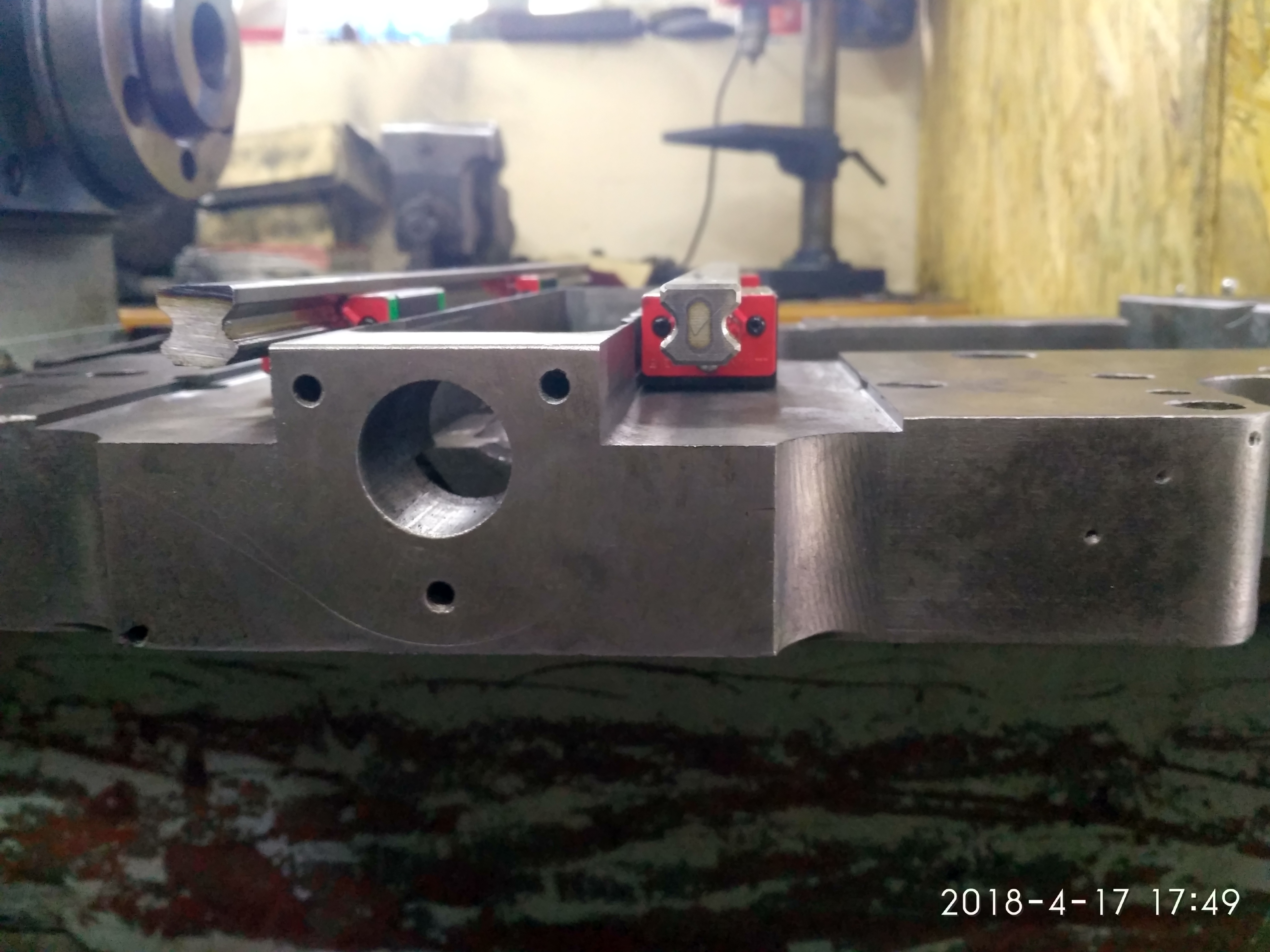

Поперечку перевел на рельсы хивин 15.

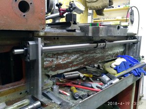

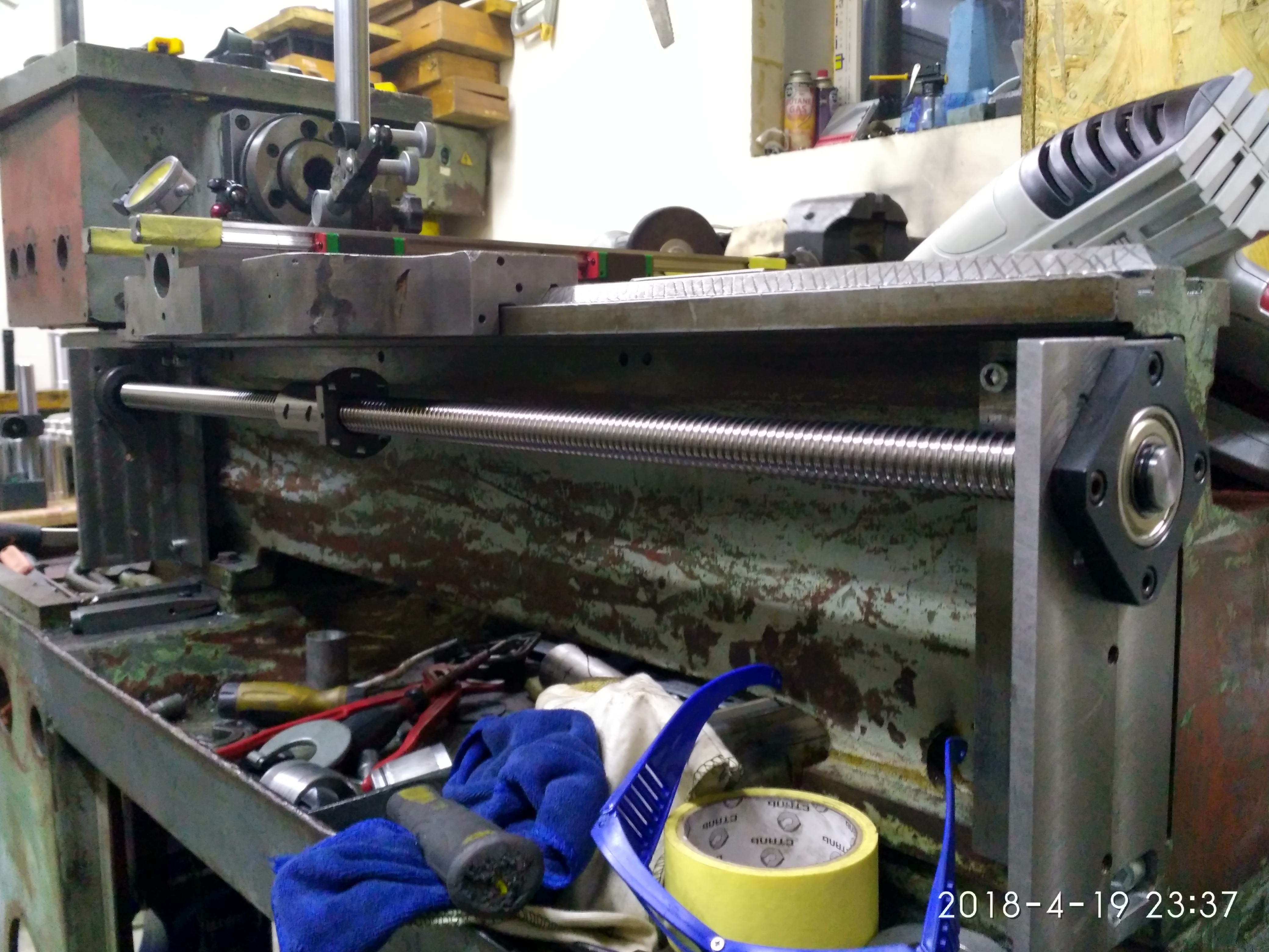

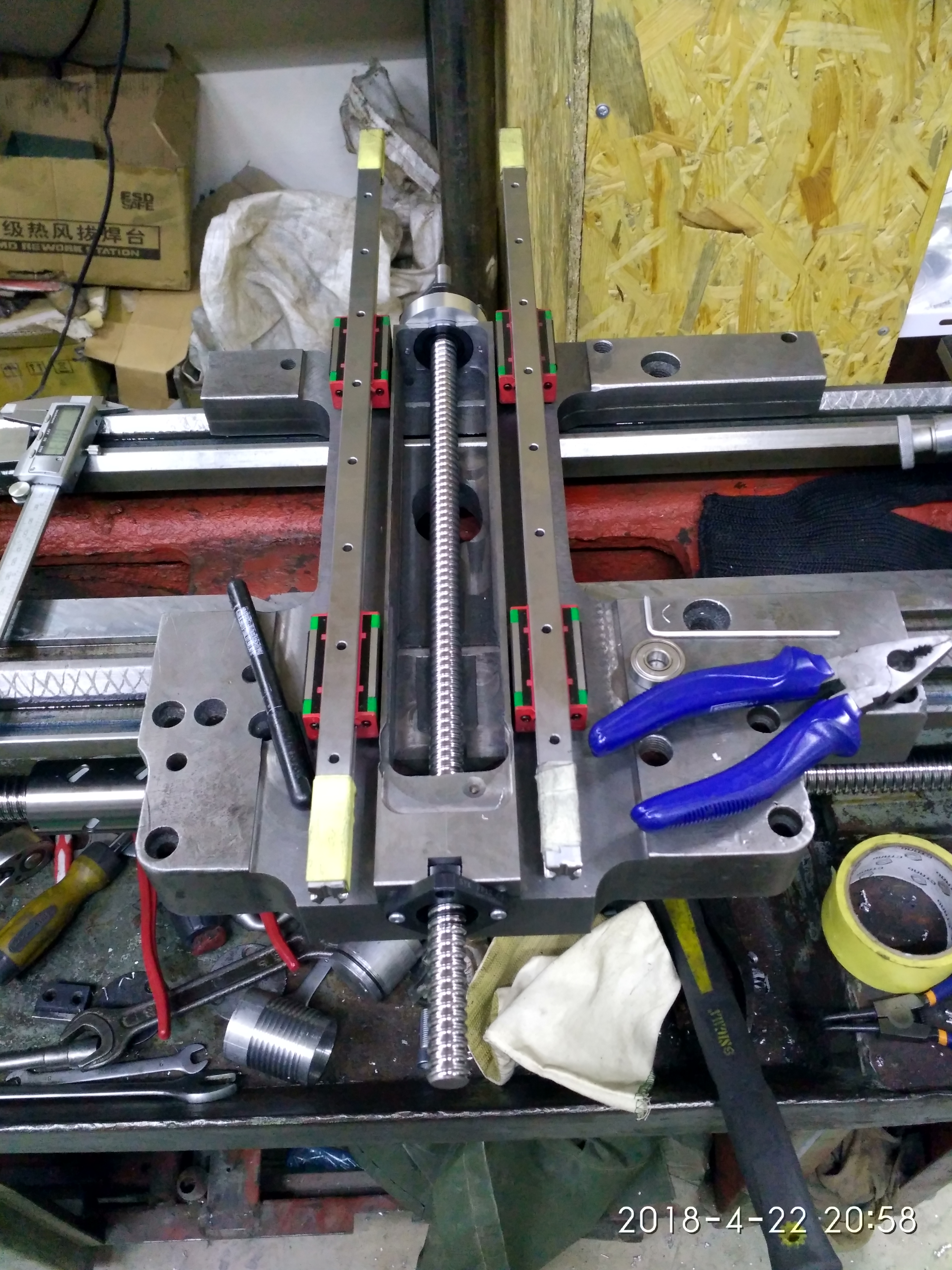

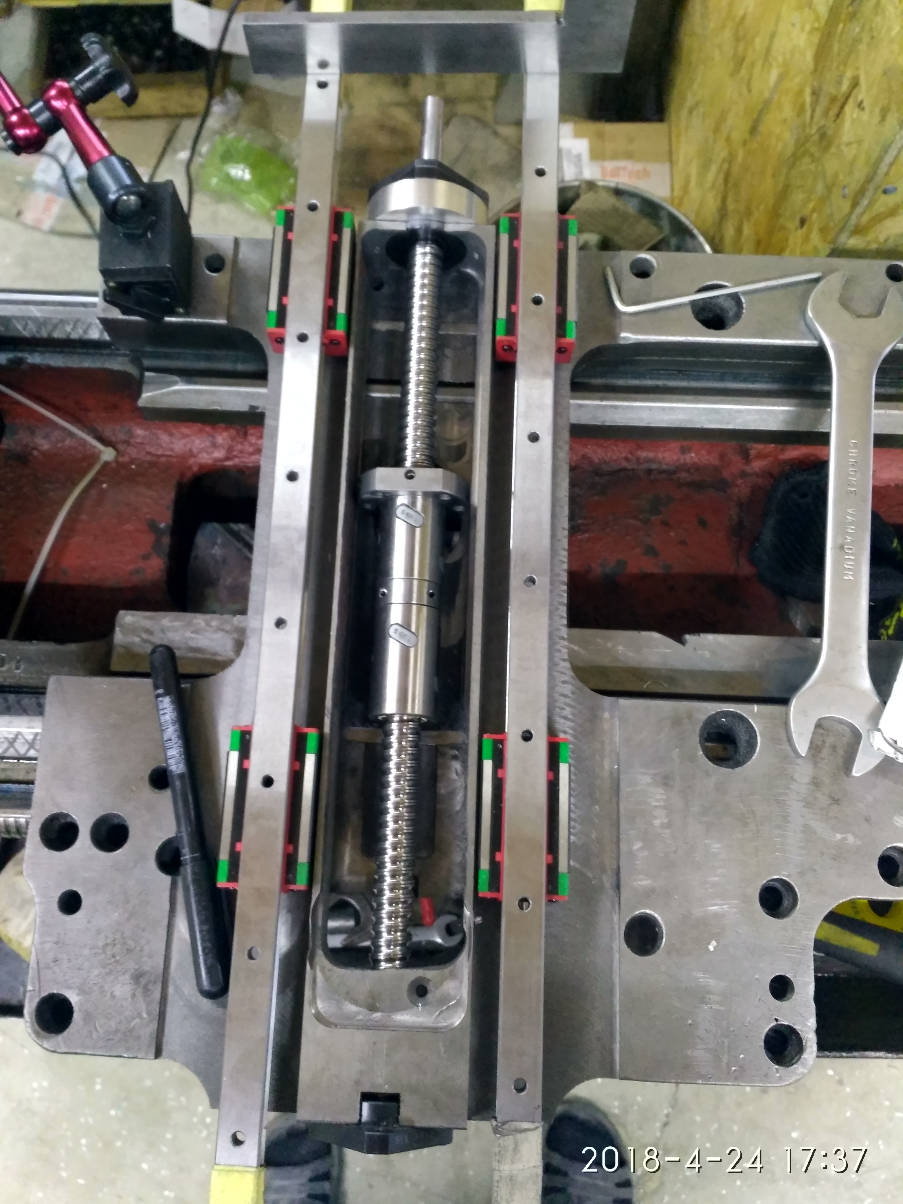

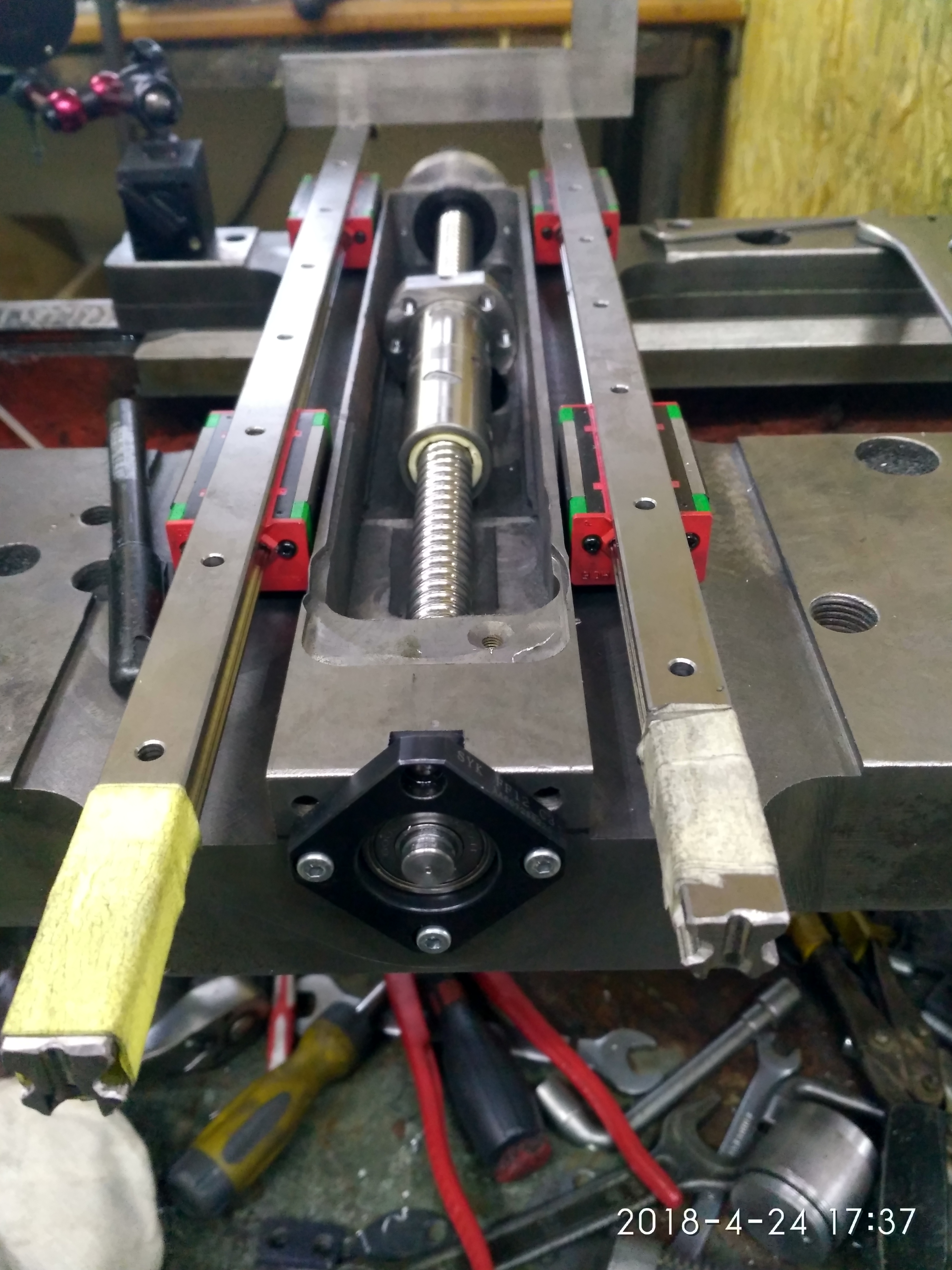

Купил винт швп TBI 2505 с улиненной гайкой с предначертано р2. (Дфу гаек они уже не делают)
На поперечку купил швп 1605 с двойной гайкой. Все швп с5 класса.
Так же купил шкивы на продольную 60/30 зубьев. На поперечку 36/18. Под 15 ремень.

Так же купил шаговики. На 8 и 6А. шаговый двигатель 103H8222-1241 Nema 34 (86x92мм), 6 выводов, 5.6Нм, 8.0А, 0.2Ом, 1.15мГн, вал 12мм.
Драйвер цифровой шагового двигателя Leadshine АМ882 100В 8.2А

На поперечку теперь нужна каретка. Ее длинна 500мм и ширина 150 должна быть. Но какой толщины ее делать? Я думал побразную что бы по бокам прикрывала каретки. С чугуна не могу найти. А с алюминия как то стрёмно.
И самый главный вопрос это плата управления.
Соответственно что бы поддерживала энкодер на шпиндель.
Думаю работать в линуксе. Говорят стабильнее.
Кто что посоветует? Ибо платы есть за 20$ а есть за 300$. Не охота переплачивать.
