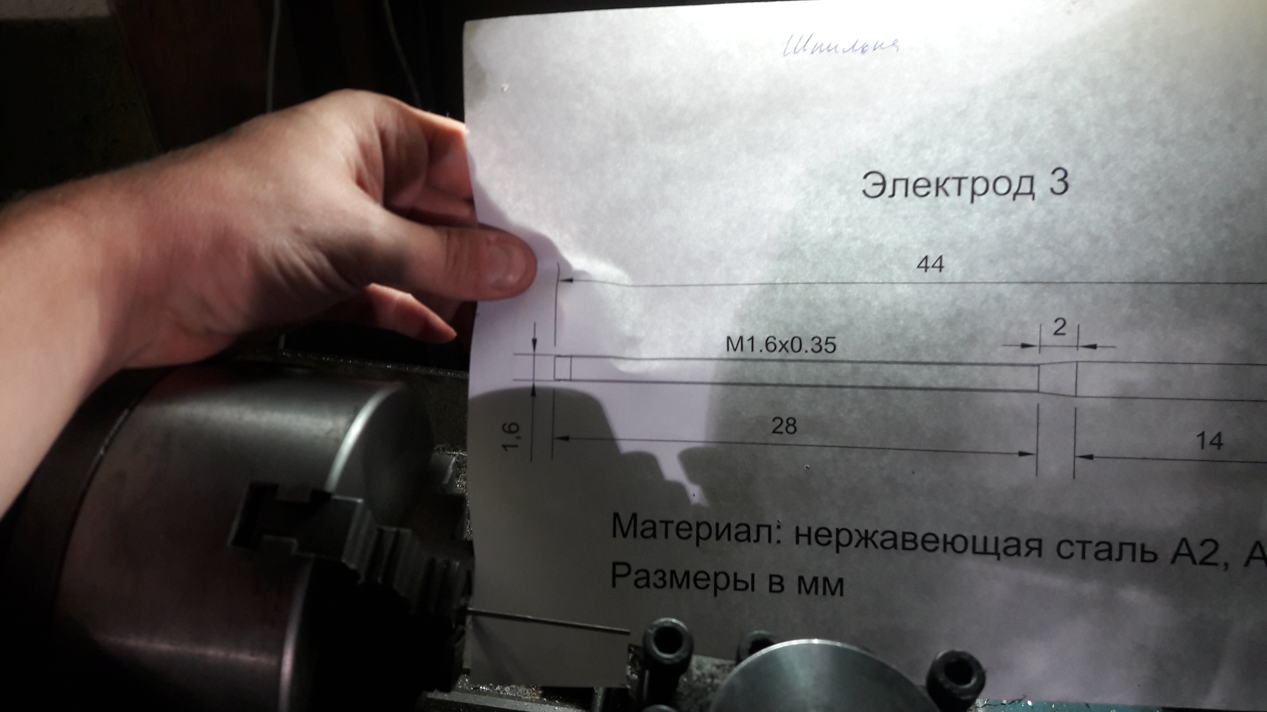

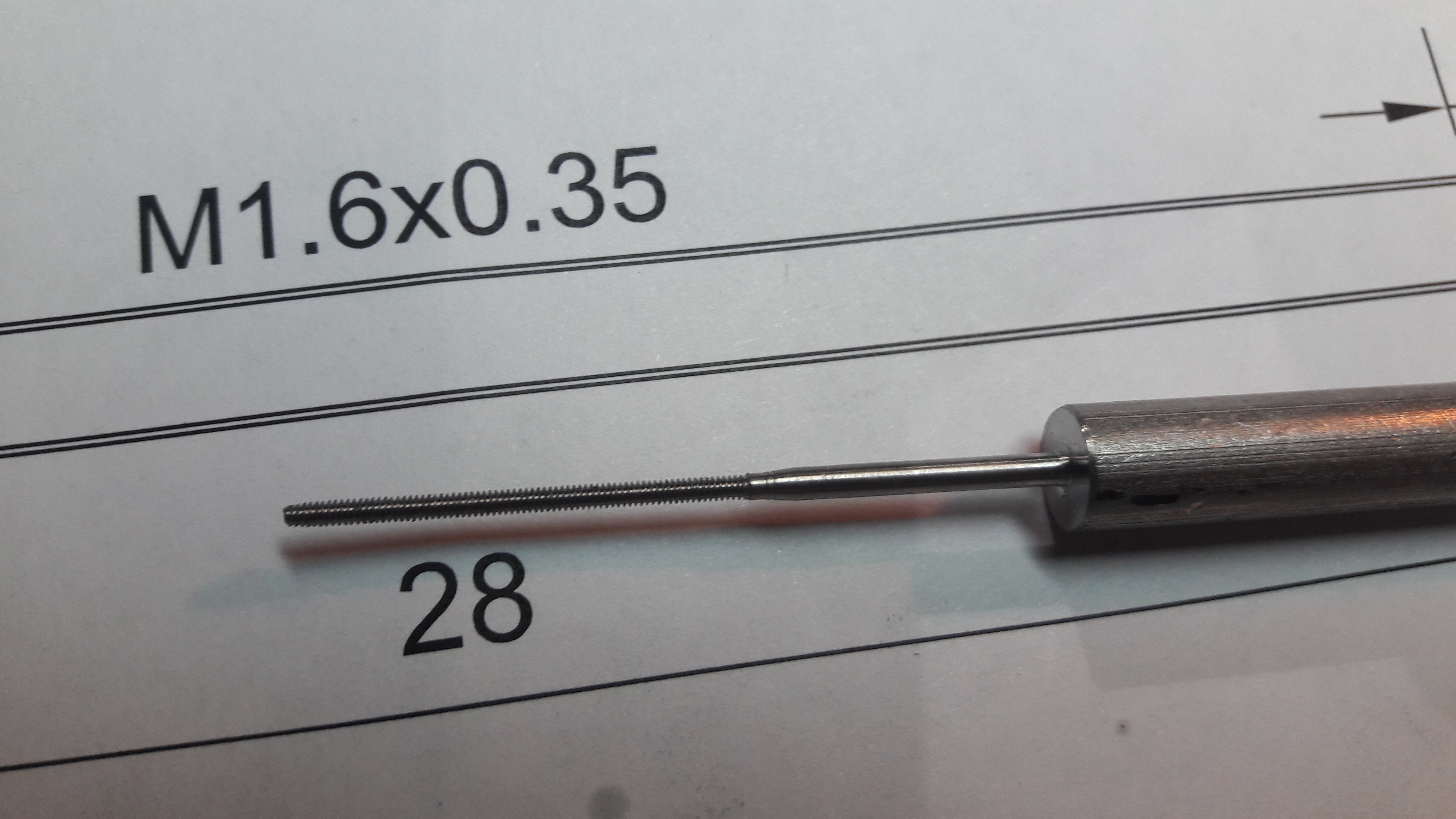

На днях выточили детальку, нержавейка диаметр 2-1.6мм длинна 44:
На втором фото на деталь намотало стружку - попортило поверхность.

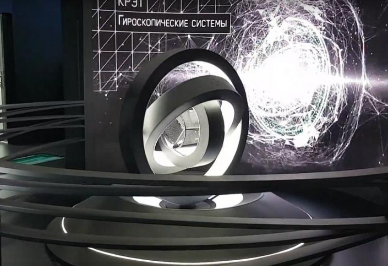

Изделие - Гироскоп для демонстрации БИНС - бесплатформенной инерционной навигационной системы.
Вообще, все авиационные приборы это черные коробочки (все кроме черного ящика :) ) с разъемами с одной стороны и максимум одной лампочкой.
Производителю захотелось эффектно презентовать очередную черную коробочку очередной прибор.
skrinshot_17.02.2017_184626-001_1.jpg (18835 просмотров) <a class='original' href='./download/file.php?id=139915&sid=e92da193f60911fe77c490c86621ebaa&mode=view' target=_blank>Загрузить оригинал (62.09 КБ)</a>
Кольца повторяют движение объектов на экране. Плюс был режим вертолет - на стенде устанавливался джойстик и на экране рисовался вертолет летящий над рельефом, кольца повторяли все движения вертолета.
Нами был спроектирован и изготовлен "гироскоп" с 3 кольцами каждое может вращаться в любую сторону бесконечно.
Самым сложным было упихать двигатели, редуктора и слипринги в достаточно тонкие кольца. Кстати первая версия колец изготовлена из стали. Весят они наверное 100+ кг. Втроем еле поднимали.
Изделие можно было увидеть на выставках Армия 2016, Helirussia 2017, Макс 2017. Вроде как в итоге изделие должны были установить в парке Патриот или в Кубинке на постоянную экспозицию.

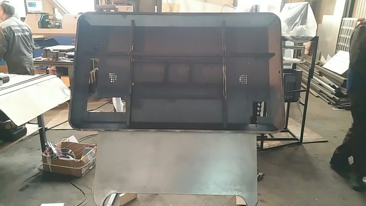

Интерактивный стол для пайки жгутов.
На столе отображается чертеж / схема жгута. На стеклянное покрытие крепятся стойки для фиксации кабеля, места крепления отображаются на экране. Потом поочередно трассируются провода - опять же вся трасса визуально отображается на экране.
Стол регулируется по высоте и наклону 0-60 градусов.
Внутри дорогущая панель Sharp :beer_blow: .

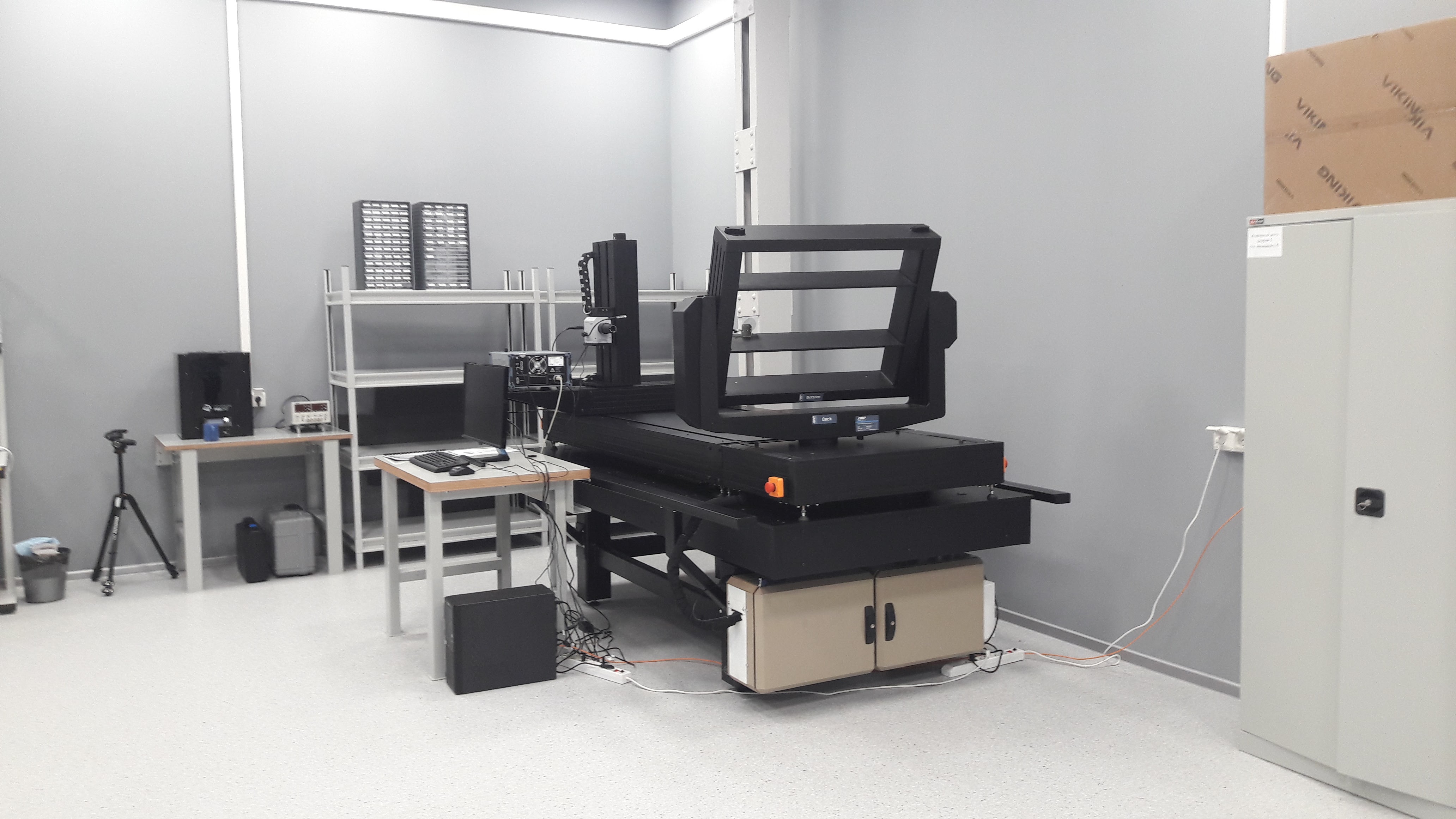

5 координатный стенд ля измерения оптических характеристик приборов.
Расход по осям точно не помню но около 1600 х 800 х 600 - и по +-90 градусов на каждой поворотной оси.
Все оси имеют обратную по оптическим линейкам и энкодерам. На поворотках стоят какие-то жутко точные энкодеры.
Все это дело стоит на виброизолированном столе.

Nick писал(а):5 координатный стенд ля измерения оптических характеристик приборов.
MESA и LinuxCNC? :)

Nick писал(а):Интерактивный стол для пайки жгутов.
Коль. а какой в нем смысл ???
MESA и LinuxCNC? :)
Конечно :), мы все на этом делаем, ну или почти все. Гироскоп кстати тоже под LinuxCNC крутиться.
UAVpilot писал(а):Сколько сэкономили в процентах от общей стоимости заменив 7i76 на Stepmaster? :)
Я уже точно не помню, давно было, может взяли степмастер потому, что 7i76 не было в наличии. Я по моему и 5i25 у тебя на этот проект отдалживал :).
Как мне кажется смысл большой. Когда делаешь сложный жгут, чтобы не прослеживать каждый раз трассировку по чертежу и не делать новую оснастку под него каждый раз. ИМХО должно быть очень удобно. (видел, как жгуты делают? - большой трафарет с гвоздиками и на них наматывают проводки.)
Ну и плюс на нижней полке стоит большой комплекс для тестирования жгутов с разнообразными разъемами на концах.
Re: Nick / Лар-технологии / CNC-BOX - наши изделия
Наверно не для пайки, а для вязки.
Раскладываются провода согласно картинке, концы маркируются, всё это увязывается в жгуты (пример - проводка в авто). Далее весь этот жгут устанавливается на место и концы присоединяются к соотв. клеммам и т.п. Все эти операции делаются менее квалифицированными монтажниками, нежели в шкафу по месту тянуть отдельные провода, да и возможностей для ошибок гораздо меньше.
В серийном производстве используют шаблоны из фанеры с гвоздиками или прищепками. Иногда вместо гвоздиков используют настоящие быстрозажимные клеммы, тогда можно контроллировать правильность жгута прямо в процессе раскладки, не туда провод проложил - шаблон сразу будет ругаться красной лампочкой.
Да, для вязки, но имхо и паять на нем же могут, учитывая наличие комплекса проверки - должно выходить готовое изделие уже с разъемами. Или обжимать.

Так я ж написал стойки на присосках. Хотя если по старинке начнут делать... :hammer: :hammer: :hammer: :pssdoff:
