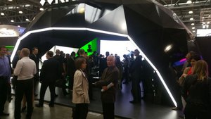

Изделие - Гироскоп для демонстрации БИНС - бесплатформенной инерционной навигационной системы.
Вообще, все авиационные приборы это черные коробочки (все кроме черного ящика :) ) с разъемами с одной стороны и максимум одной лампочкой.
Производителю захотелось эффектно презентовать очередную черную коробочку очередной прибор.
skrinshot_17.02.2017_184626-001_1.jpg (20142 просмотра) <a class='original' href='./download/file.php?id=139915&sid=d4d78b88e8c7aeaffb574c9f026e187a&mode=view' target=_blank>Загрузить оригинал (62.09 КБ)</a>
Кольца повторяют движение объектов на экране. Плюс был режим вертолет - на стенде устанавливался джойстик и на экране рисовался вертолет летящий над рельефом, кольца повторяли все движения вертолета.
Нами был спроектирован и изготовлен "гироскоп" с 3 кольцами каждое может вращаться в любую сторону бесконечно.
Самым сложным было упихать двигатели, редуктора и слипринги в достаточно тонкие кольца. Кстати первая версия колец изготовлена из стали. Весят они наверное 100+ кг. Втроем еле поднимали.
Изделие можно было увидеть на выставках Армия 2016, Helirussia 2017, Макс 2017. Вроде как в итоге изделие должны были установить в парке Патриот или в Кубинке на постоянную экспозицию.
