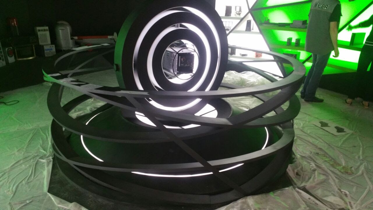

Изделие - Гироскоп для демонстрации БИНС - бесплатформенной инерционной навигационной системы.
Вообще, все авиационные приборы это черные коробочки (все кроме черного ящика :) ) с разъемами с одной стороны и максимум одной лампочкой.
Производителю захотелось эффектно презентовать очередную черную коробочку очередной прибор.
skrinshot_17.02.2017_184626-001_1.jpg (18845 просмотров) <a class='original' href='./download/file.php?id=139915&sid=7fb2f3bfdbc4da7f1eed5edce7c755cb&mode=view' target=_blank>Загрузить оригинал (62.09 КБ)</a>
Кольца повторяют движение объектов на экране. Плюс был режим вертолет - на стенде устанавливался джойстик и на экране рисовался вертолет летящий над рельефом, кольца повторяли все движения вертолета.
Нами был спроектирован и изготовлен "гироскоп" с 3 кольцами каждое может вращаться в любую сторону бесконечно.
Самым сложным было упихать двигатели, редуктора и слипринги в достаточно тонкие кольца. Кстати первая версия колец изготовлена из стали. Весят они наверное 100+ кг. Втроем еле поднимали.
Изделие можно было увидеть на выставках Армия 2016, Helirussia 2017, Макс 2017. Вроде как в итоге изделие должны были установить в парке Патриот или в Кубинке на постоянную экспозицию.

Конечно :), мы все на этом делаем, ну или почти все. Гироскоп кстати тоже под LinuxCNC крутиться.

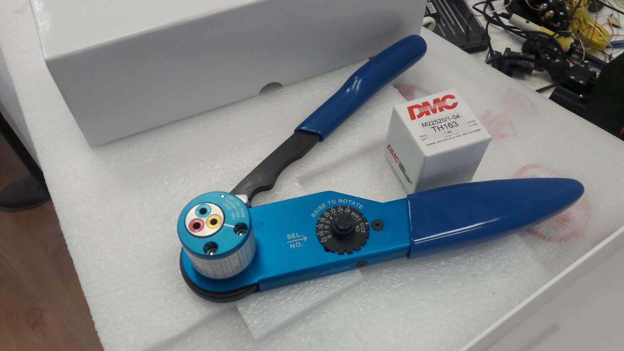

Да, для вязки, но имхо и паять на нем же могут, учитывая наличие комплекса проверки - должно выходить готовое изделие уже с разъемами. Или обжимать.
ЗЫ прикупили тут недавно обжимку, стоит 30тыр....

У меня похожая есть, вроде даже производитель этот-же. Но мне удобнее пользоваться обычной, вот такой
потому что она легче по весу. :)

UAVpilot писал(а):У меня похожая есть, вроде даже производитель этот-же. Но мне удобнее пользоваться обычной, вот такой
Нельзя вот такой обжимать специальные разъемы. Такой только в электрощиты обжимаем...
