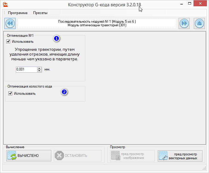

Выпустил очередное обновление, в нем исправил ошибки в модуле 104 (импорт данных из файла сверловки), и в модуле 301 начал переделывать интерфейс, что-бы было более интуитивно понятно:
2018-05-13_001628.png (3735 просмотров) <a class='original' href='./download/file.php?id=138855&mode=view' target=_blank>Загрузить оригинал (23.23 КБ)</a>
Пока есть 2 опции:
1) Удаление коротких отрезков
2) Сортировка траекторий, что-бы минимизировать холостой ход.

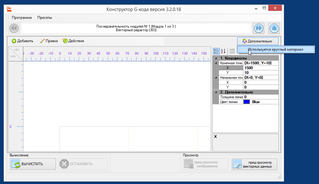

Добавил ещё пока тестов, а не как полноценно работающий функционал, вот такую опцию в модуль 303:
Используя кнопку дополнительно, можно активировать новую опцию, круглый материал.
2018-05-14_003120.png (3629 просмотров) <a class='original' href='./download/file.php?id=138908&mode=view' target=_blank>Загрузить оригинал (29.55 КБ)</a>
После чего, в контекстном меню, при правом клике в рабочей области:
Выбрав параметры:
2018-05-14_003141.png (3629 просмотров) <a class='original' href='./download/file.php?id=138909&mode=view' target=_blank>Загрузить оригинал (35.48 КБ)</a>
Можно указать длину окружности детали:
2018-05-14_003230.png (3629 просмотров) <a class='original' href='./download/file.php?id=138910&mode=view' target=_blank>Загрузить оригинал (36.21 КБ)</a>
И тогда система будет вести учет координат по оси Y в миллиметрах, а оси X в градусах.
Например начертив линию, с координатами (0;0)-(1500;10) (метка №1 и №2) мы можем увидеть следующее:
2018-05-14_003409.png (3629 просмотров) <a class='original' href='./download/file.php?id=138911&mode=view' target=_blank>Загрузить оригинал (81.59 КБ)</a>
Метка №3 показывает на шкалу оси Y в мм.
Метка №4 показывает на шкалу оси X в мм.
Метка №5 показывает на шкалу оси X в градусах.
Метка №6 показывает на примитив "линия".
А метка №7 показывает на линии которые образуются от примитива "линия" (данные линии коричневого цвета не редактируются) а просто показывают что будет происходить при вращении детали.

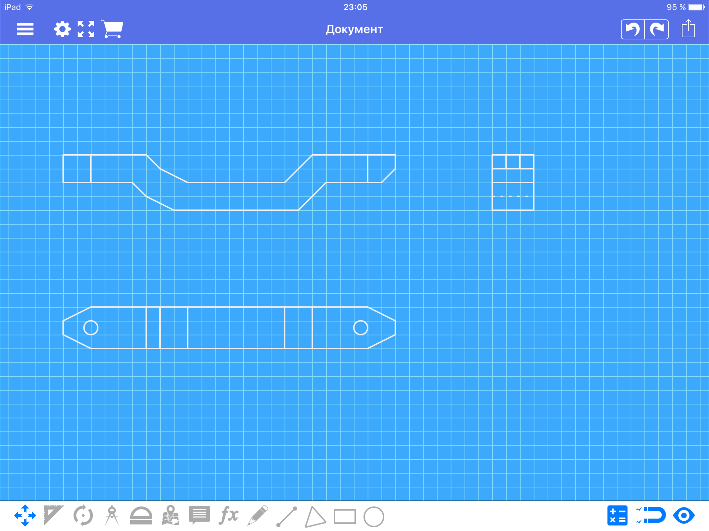

Я уже посмотрел несколько туториолов, вот только чего я еще не смог никак понять это создание 3d модели для фрезерного станка чпу. Не изменение загруженной картинки а именно создание полноценной 3d модели. Детали несложные. И заморачиваться с solidworks не стоит. Ниже. Прикрепил пример детали. Это не рабочая деталь а просто пример сложности. Я их вытачиваю из алюминия при помощи обычного фрезерного станка. Сейчас задумался об автоматизации процесса. Это просто хобби и тут серьезные заморочки ни к чему. Поэтому и хотелось бы обратиться к чему то доступному и ясному. Например с лазерной гравировкой в вашей программе проблем не возникло.
Благодарю.

Программа работает только с 2d, и лишь на последнем моменте генерации g-кода, в файле правил, можно прописать что 2d контур нужно повторить с заглублением по z на некоторую глубину.
И по примеру в принципе возможно, но деталь потребуется 1 раз переставлять, и для каждой траектории указывать высоту заглубления индивидуально.
Используя тот-же fusion360 это сделать куда быстрее, программа классная, и бесплатная.
