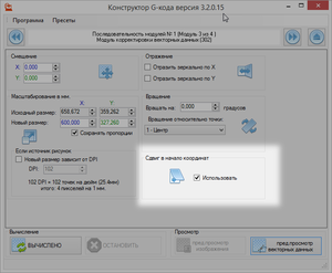

Rom327 писал(а):1. В модуле 302 не хватает кнопочки "сместить к началу", как было в старой программе.
В обновленной версии: http://selenur.ru/?page_id=797 добавил такую возможность:

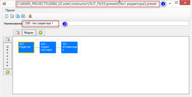

Rom327 писал(а):При попытке "сохранить как" исправленный пресет, он сохраняется с новым именем, но в списке пресетов имя остается старое.
2018-05-05_230809.png (4395 просмотров) <a class='original' href='./download/file.php?id=138513&mode=view' target=_blank>Загрузить оригинал (17.33 КБ)</a>
Всё дело в том что у пресета есть наименование для представления в списке (пункт №2), и имя файла для сохранения на диске (пункт №1).
Я как-то пробовал при изменении пользовательского наименования, при сохранении переименовывать файл, но там возникла пара проблем, если в наименовании используются некоторые символы которые нельзя использовать в имени файла (я конечно могу эти символы удалять, это несложно), а так-же возникла проблема у linux пользователей, когда имя файла пресета сохраняется по русски, в связи с чем пока оставил на пользователя решение задавать имя файла, и наименование для представления.

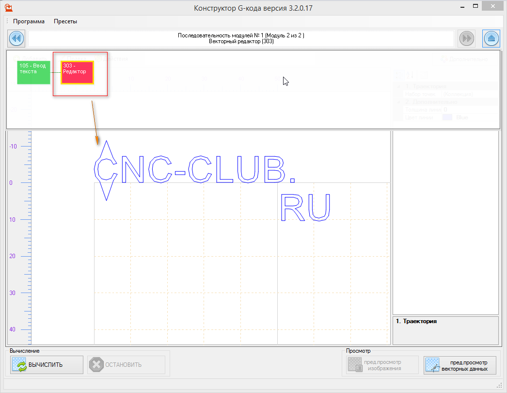

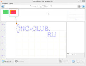

Обновил версию до 3.2.0.17, теперь модуль "303 - векторный редактор" может получать векторные данные с предшествующего модуля.
2018-05-08_000241.png (4303 просмотра) <a class='original' href='./download/file.php?id=138614&mode=view' target=_blank>Загрузить оригинал (42.25 КБ)</a>
Пока есть нюансы, с линейками, и координатами, но постепенно доработаю ;-)

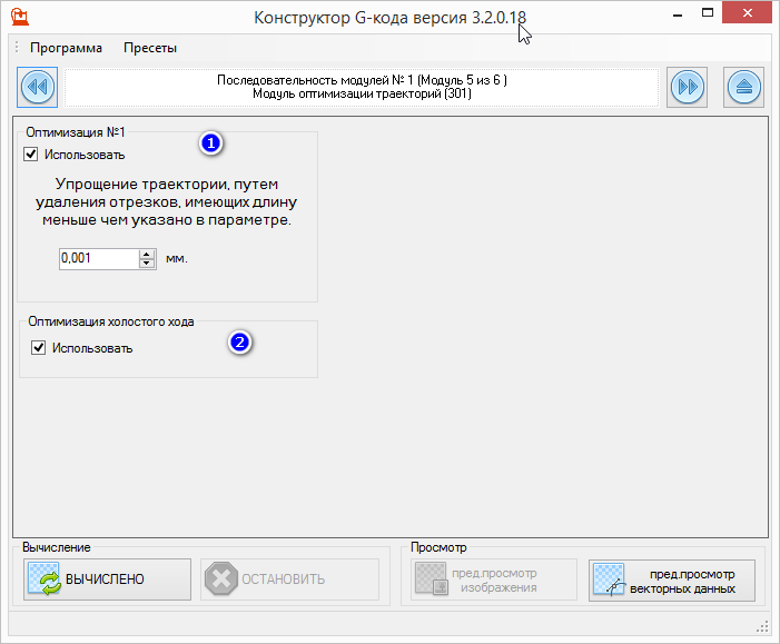

Выпустил очередное обновление, в нем исправил ошибки в модуле 104 (импорт данных из файла сверловки), и в модуле 301 начал переделывать интерфейс, что-бы было более интуитивно понятно:
2018-05-13_001628.png (4132 просмотра) <a class='original' href='./download/file.php?id=138855&mode=view' target=_blank>Загрузить оригинал (23.23 КБ)</a>
Пока есть 2 опции:
1) Удаление коротких отрезков
2) Сортировка траекторий, что-бы минимизировать холостой ход.

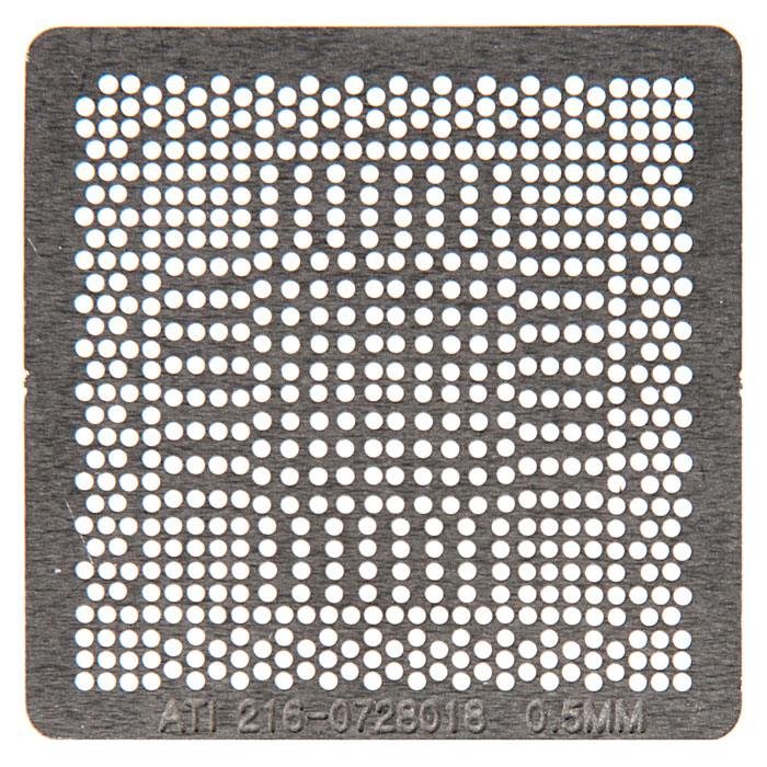

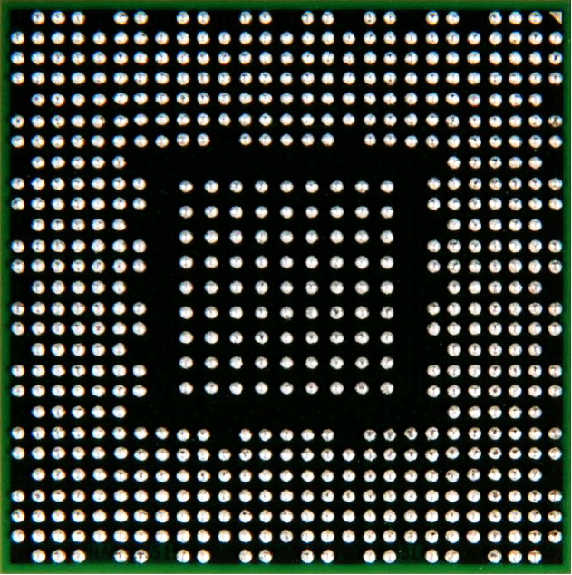

Прошу не пинать и гайками не забрасывать если не в тему написал . Занимаюсь ремонтом ноутбуков . Станок ЧПУ 3040 купил недавно поэтому знаний в этой области нет - но придётся постепенно как-то осваивать. В ближайшее время задача стоит как быстро можно создавать по сканированному чипу или трафарету код для сверловки отверстий - в ручную больно муторная работа. Может кто чего посоветует.
Можно поискать в тырнетах конвертер картинок - из растра в вектор.
Я, кстати, пробовал трафареты сверловкой делать - криво получается. Тут, скорее, лазер нужен.
UmkaAP писал(а):Добрый день. В предыдущих и в этой версии . "загрузка траекторий из dxf" первый запуск все нормально. При возврате в начало (выбор dxf) не обновляется информация в модуле 302. Берем другой файл, вычисляем в модуле 101- все нормально и траектория совпадает. А в модуле 302 так и висит траектория предыдущего файла. Помогает снять и поставить галочку "сместить в начало" тогда кнопка из "вычислено" сбрасывается в "вычислить".
Если произошли изменения в модуле, я планирую сделать изменение статуса, у последующих за ним модулях, что-бы было видно что в связи с изменениями в предшествующем модуле, в текущем модуле исходные данные уже не являются актуальными, и будет возможность, пересчитать повторно.
Argon_61 писал(а):Прошу не пинать и гайками не забрасывать если не в тему написал . Занимаюсь ремонтом ноутбуков . Станок ЧПУ 3040 купил недавно поэтому знаний в этой области нет - но придётся постепенно как-то осваивать. В ближайшее время задача стоит как быстро можно создавать по сканированному чипу или трафарету код для сверловки отверстий - в ручную больно муторная работа. Может кто чего посоветует.
А можешь поподробнее описать, возможно с рисунками, фотками, что-бы я смог понять ;-)

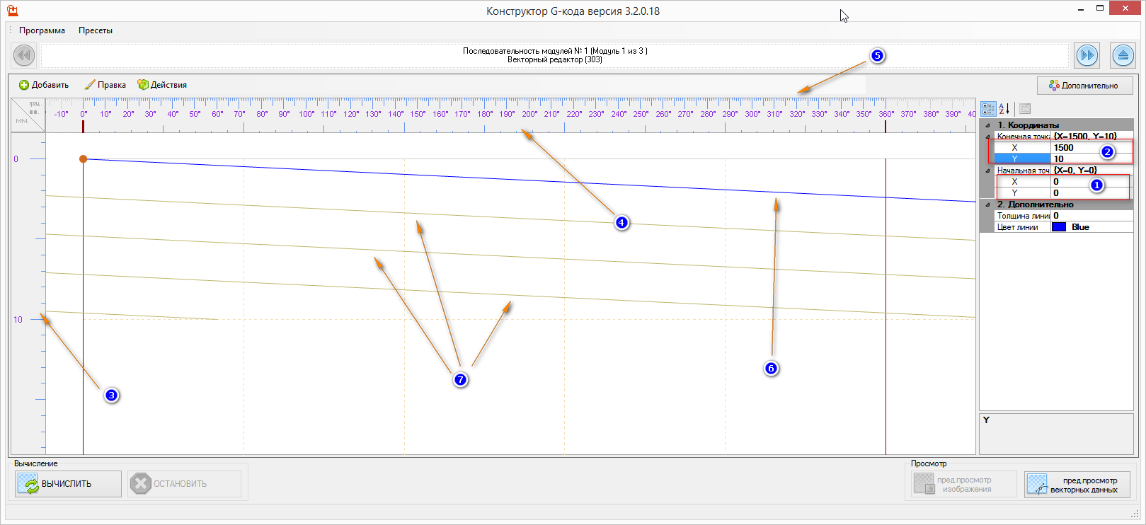

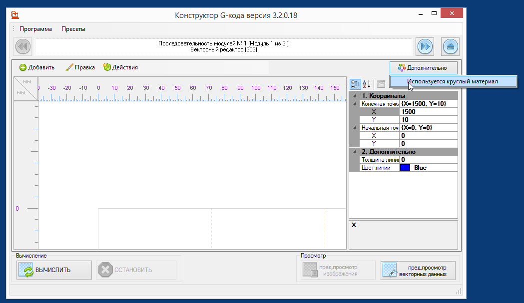

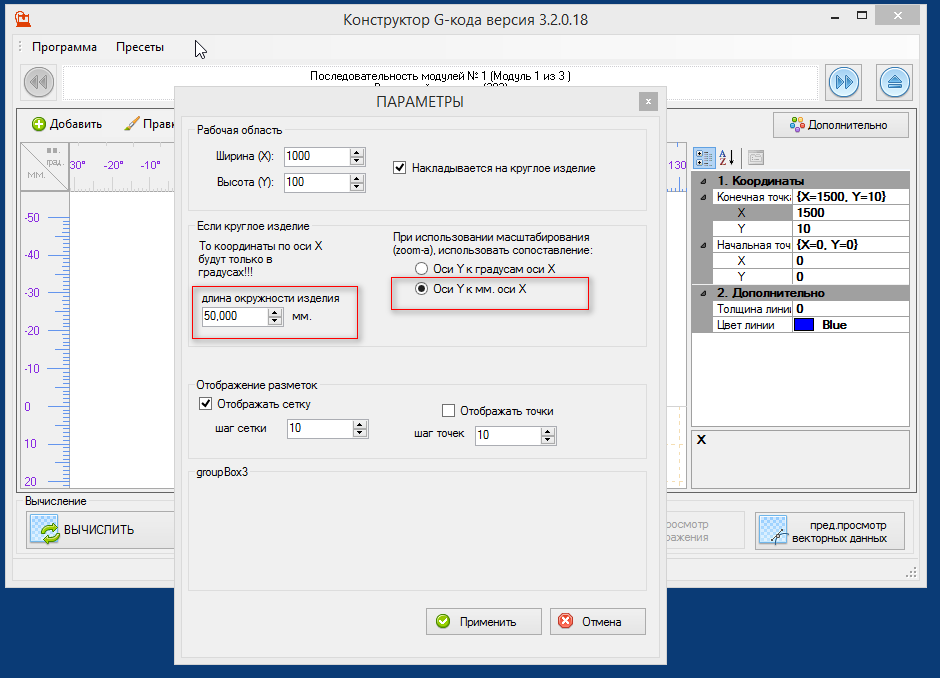

Добавил ещё пока тестов, а не как полноценно работающий функционал, вот такую опцию в модуль 303:
Используя кнопку дополнительно, можно активировать новую опцию, круглый материал.
2018-05-14_003120.png (4026 просмотров) <a class='original' href='./download/file.php?id=138908&mode=view' target=_blank>Загрузить оригинал (29.55 КБ)</a>

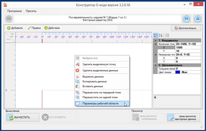

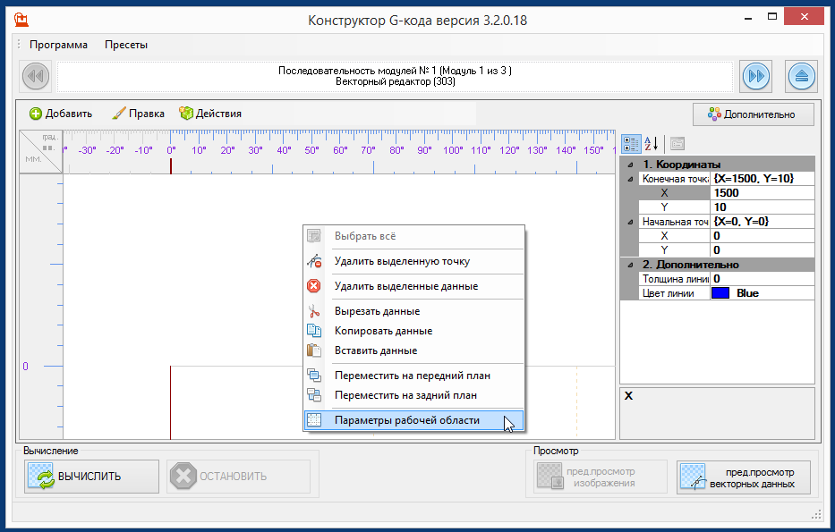

После чего, в контекстном меню, при правом клике в рабочей области:
Выбрав параметры:
2018-05-14_003141.png (4026 просмотров) <a class='original' href='./download/file.php?id=138909&mode=view' target=_blank>Загрузить оригинал (35.48 КБ)</a>
Можно указать длину окружности детали:
2018-05-14_003230.png (4026 просмотров) <a class='original' href='./download/file.php?id=138910&mode=view' target=_blank>Загрузить оригинал (36.21 КБ)</a>
И тогда система будет вести учет координат по оси Y в миллиметрах, а оси X в градусах.
Например начертив линию, с координатами (0;0)-(1500;10) (метка №1 и №2) мы можем увидеть следующее:
2018-05-14_003409.png (4026 просмотров) <a class='original' href='./download/file.php?id=138911&mode=view' target=_blank>Загрузить оригинал (81.59 КБ)</a>
Метка №3 показывает на шкалу оси Y в мм.
Метка №4 показывает на шкалу оси X в мм.
Метка №5 показывает на шкалу оси X в градусах.
Метка №6 показывает на примитив "линия".
А метка №7 показывает на линии которые образуются от примитива "линия" (данные линии коричневого цвета не редактируются) а просто показывают что будет происходить при вращении детали.
!!! Так-же размер рабочей области по оси X, в этом случае желательно сделать не меньше 500.

Это скан чипа требуется по фото делать сверловку трафарета (3908 просмотров) <a class='original' href='./download/file.php?id=138950&mode=view' target=_blank>Загрузить оригинал (202.78 КБ)</a>
Вот типа такую сверловку надо провести - вопрос как это можно сделать быстро (3908 просмотров) <a class='original' href='./download/file.php?id=138953&mode=view' target=_blank>Загрузить оригинал (117.59 КБ)</a>
