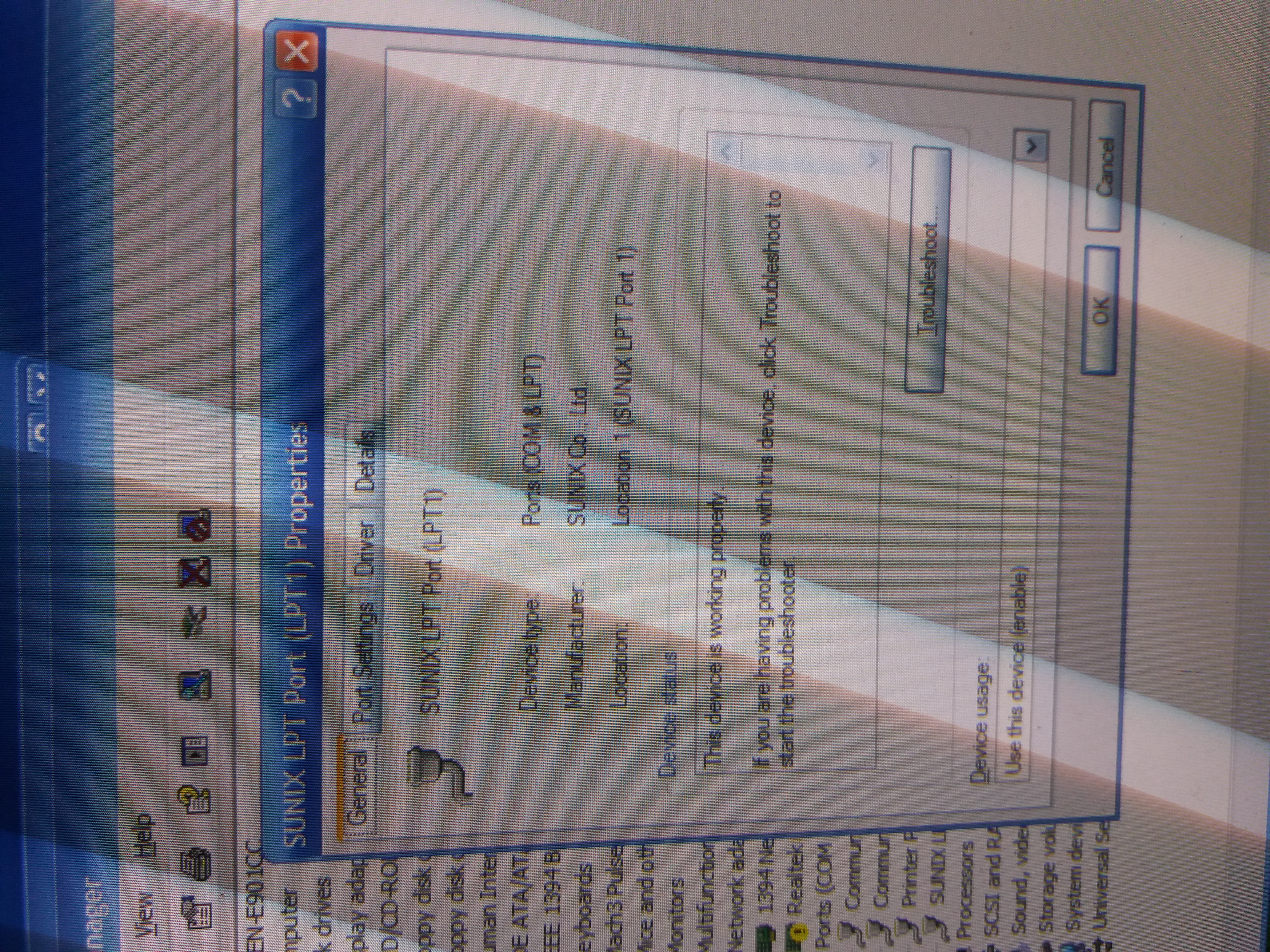

Ruosiniai
Сообщения: 12
Зарегистрирован: 24 май 2018, 20:31
Настоящее имя: Rolandas
Re: Подключение драйверов к контроллеру
Сообщение Ruosiniai »
Я конечно давно не заходил сюда-но разве из-за этого было нужно удалить все мои посты и даже регистрацию?(это админу).
Проблему я конечно не решил мало подходил к компу.
Но наткнулся вот на что -:(фото)
ЛПТ программно у меня два.
Визуально нет ни какой второй платы.
ЛПТ плата к которой подключен кабель-SUNIX.
Но я не могу установить 0×378 потому что просто нет такого столбца(фото).
