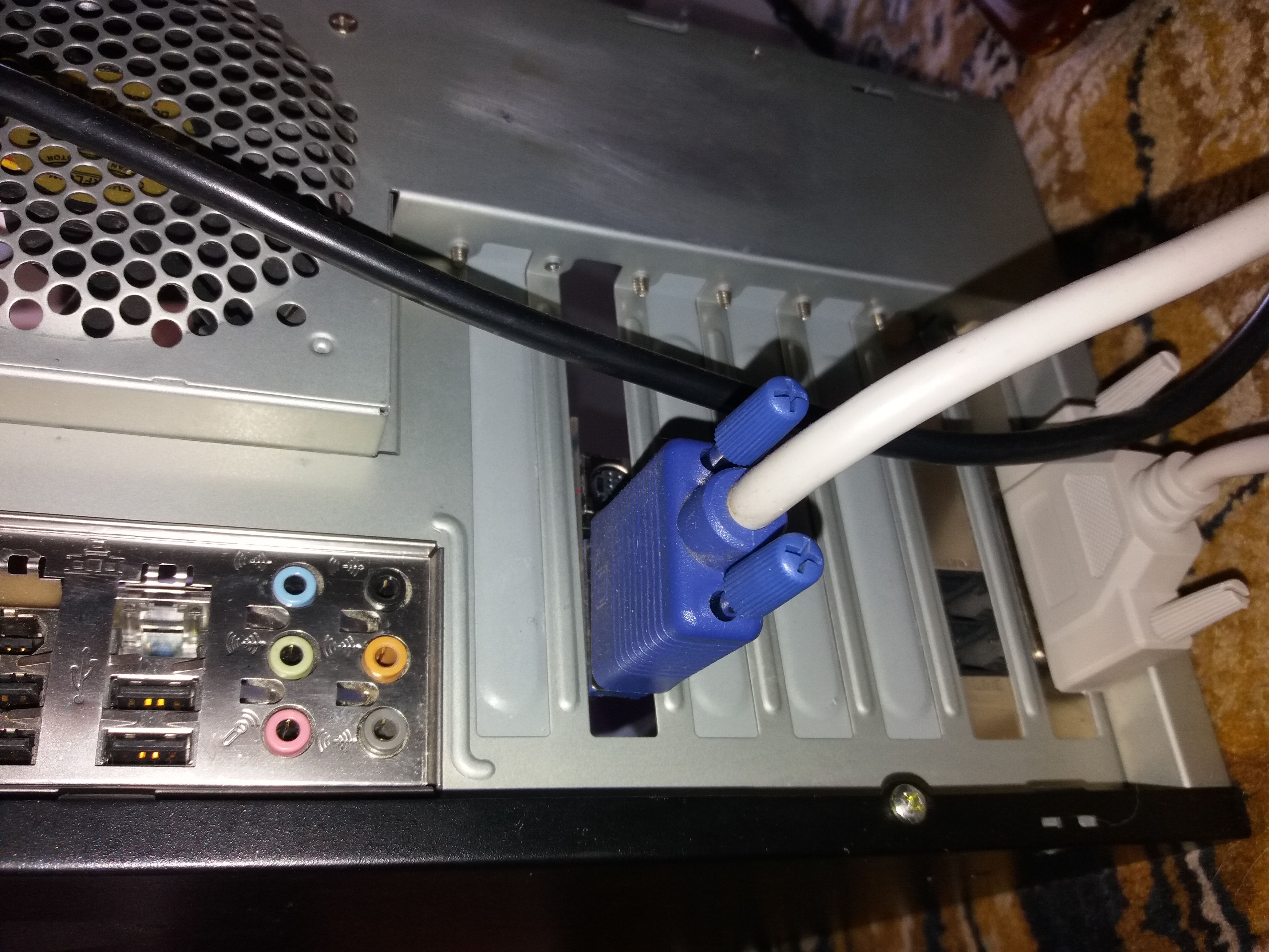

Rolkis
Сообщения: 46
Зарегистрирован: 10 апр 2018, 06:44
Настоящее имя: Rolandas
Re: Подключение драйверов к контроллеру
Сообщение Rolkis »
У меня в компе так;
20180510_115435.jpg (2746 просмотров) <a class='original' href='./download/file.php?id=138738&mode=view' target=_blank>Загрузить оригинал (4.95 МБ)</a>
20180510_115456.jpg (2746 просмотров) <a class='original' href='./download/file.php?id=138739&mode=view' target=_blank>Загрузить оригинал (3.75 МБ)</a>
Enot_1
Сообщения: 1326
Репутация: 242
Настоящее имя: Arkadiy
Откуда: Краснодар
Сообщение Enot_1 »
Rolkis писал(а):меня в компе так;
LPT плату pci - попробовать сменить.
Драйвера в винде на неё вобще стоят???
Диспетчер устройств что говорит??
___________
Где-то натыкался на инфу, что проги диагностики не работают с pci платами, но это на уровне - где-то слышал.
_____________
bass
Сообщения: 246
Зарегистрирован: 29 ноя 2017, 20:52
Репутация: 5
Настоящее имя: Игорь
Сообщение bass »
Так у вас PCI-LPT .
Драйвера то встали действительно.
Режим то в биосе сменили.
Модель материнки скажите хоть доку попробую найти.
NikolayUa24
Сообщения: 1299
Репутация: 256
Настоящее имя: Николай
Сообщение NikolayUa24 »
Диспетчер устройств >Свойства>Ресурсы и там смотрим адрес порта. И то что там увидим в мач вбиваем. И смотрим номер порта.
