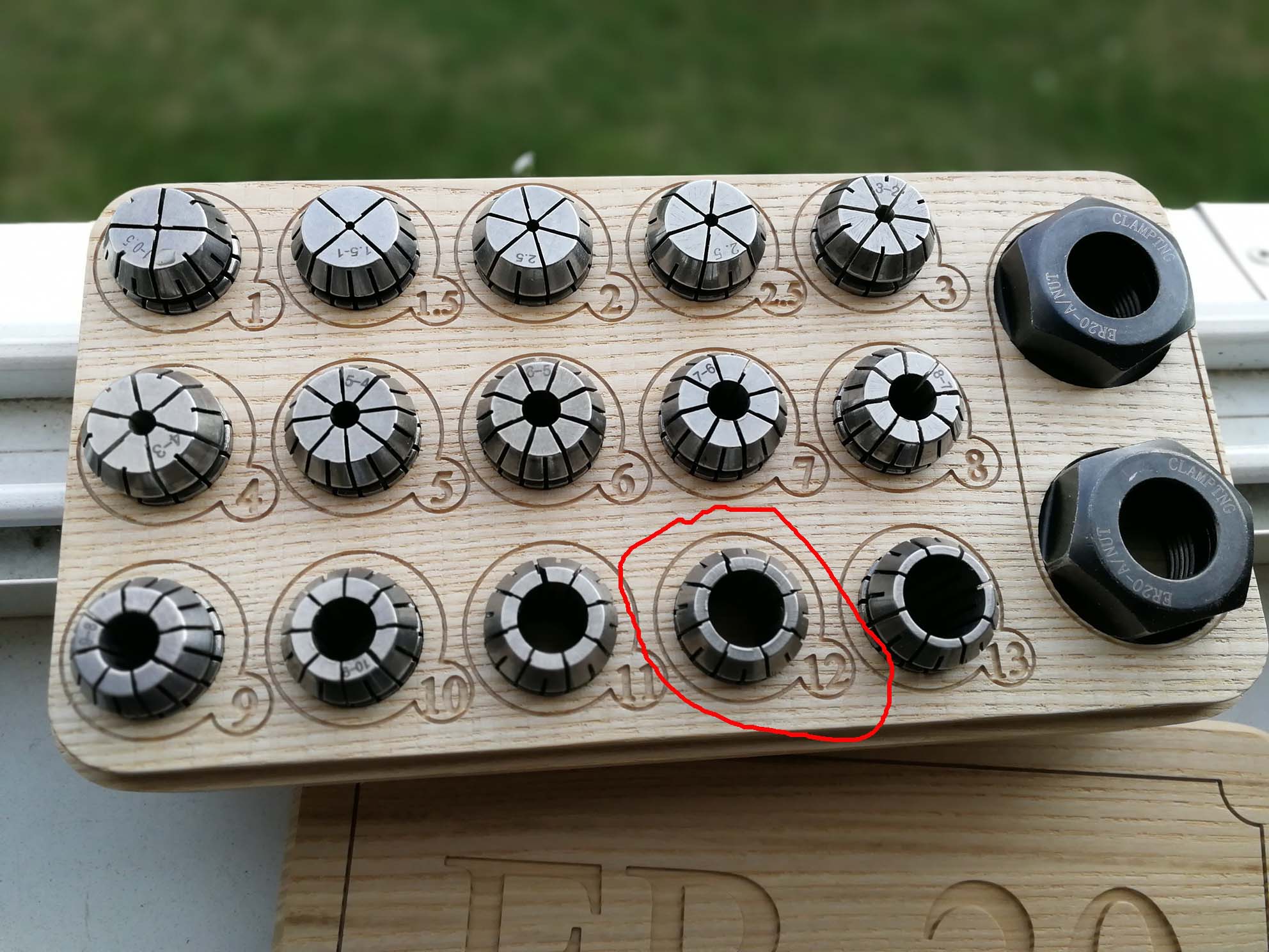

За несколько вечеров после работы запилил из ясеня коЕбочку для цанг.

Re: ЧПУ фрезерный станок (Бобр) 600x500 мм по дереву и не то
Зачем 2 гайки?
Сообщения: 2893
frezeryga писал(а):Зачем 2 гайки?
Еще и третья на шпинделе стоит. Мало ли куда денутся. Копейки стоят.
Очень удобно при смене инструмента, особенно когда работаешь с СОЖ, в каждой гайке стоит своя цанга с уже вставленным инструментом.

N1X писал(а):Я спросил у ясеня:
"Цанга на 12 где?"
Ясень не ответил мне, качая головой...
Так вроде есть такая...

Кстати, отверстия конус или цилиндр?
Сообщения: 2893
N1X писал(а):Кстати, отверстия конус или цилиндр?
Конус. Сначала черновую прямой фрезой, потом разбил до размера конической с углом 5,19 градусов. Большего угла такой длины как нужно у меня не было. Фото дополнительно выложил, но не особо видно конуса. Но цанги довольно "приятно" сидят.
у крышки стенки тонкие. один раз уронить и там где поперек шерсти отколется нафег. да и вообще крышка тут не нужна.
Сообщения: 2893
frezeryga писал(а):у крышки стенки тонкие. один раз уронить и там где поперек шерсти отколется нафег. да и вообще крышка тут не нужна.
Ну что тебе сказать! Не роняй! :hehehe:
а специально никто и не роняет. да даже при открывании с перекосом можно отколоть.
Сообщения: 2893
frezeryga писал(а):а специально никто и не роняет. да даже при открывании с перекосом можно отколоть.
Макс! Я уже имею опыт изготовления и эксплуатации подобного девайса. Ничего не откололось и не отломалось.
DSCN3777-1.jpg (2820 просмотров) <a class='original' href='./download/file.php?id=137726&mode=view' target=_blank>Загрузить оригинал (519.37 КБ)</a>
А сломаю так не проблема. Расстраиваться не буду. Новую сделаю. Да и ясень очень крепкое дерево. Себе из дюрали запили если сломать боишься.
