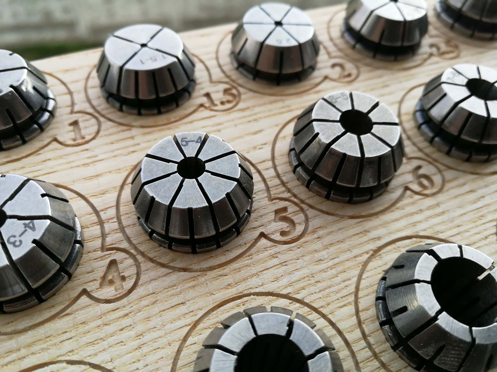

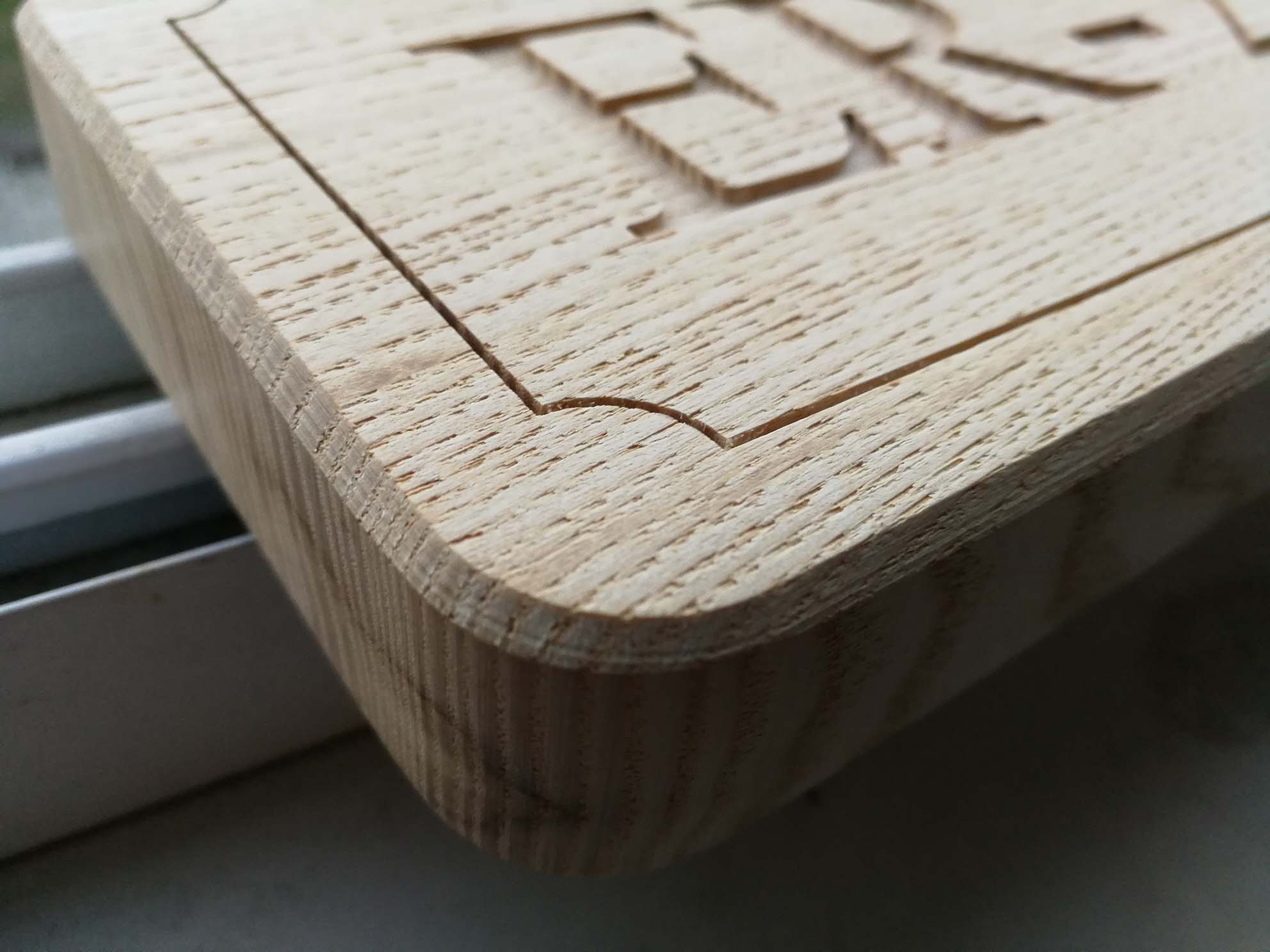

За несколько вечеров после работы запилил из ясеня коЕбочку для цанг.
IMG_20180421_191729.jpg (2906 просмотров) <a class='original' href='./download/file.php?id=137714&mode=view' target=_blank>Загрузить оригинал (226.95 КБ)</a>
IMG_20180421_191800.jpg (2906 просмотров) <a class='original' href='./download/file.php?id=137715&mode=view' target=_blank>Загрузить оригинал (285.07 КБ)</a>
IMG_20180421_191810.jpg (2906 просмотров) <a class='original' href='./download/file.php?id=137716&mode=view' target=_blank>Загрузить оригинал (258.09 КБ)</a>
IMG_20180421_201432.jpg (2859 просмотров) <a class='original' href='./download/file.php?id=137719&mode=view' target=_blank>Загрузить оригинал (181.59 КБ)</a>
IMG_20180421_201450.jpg (2859 просмотров) <a class='original' href='./download/file.php?id=137720&mode=view' target=_blank>Загрузить оригинал (169.37 КБ)</a>
IMG_20180421_204700.jpg (2836 просмотров) <a class='original' href='./download/file.php?id=137725&mode=view' target=_blank>Загрузить оригинал (240.93 КБ)</a>
IMG_20180422_152835.jpg (2693 просмотра) <a class='original' href='./download/file.php?id=137779&mode=view' target=_blank>Загрузить оригинал (258.33 КБ)</a>

Зачем 2 гайки?
Сообщения: 2893
Re: ЧПУ фрезерный станок (Бобр) 600x500 мм по дереву и не то
frezeryga писал(а):Зачем 2 гайки?
Еще и третья на шпинделе стоит. Мало ли куда денутся. Копейки стоят.
Очень удобно при смене инструмента, особенно когда работаешь с СОЖ, в каждой гайке стоит своя цанга с уже вставленным инструментом.
Кстати, отверстия конус или цилиндр?
Сообщения: 2893
N1X писал(а):Кстати, отверстия конус или цилиндр?
Конус. Сначала черновую прямой фрезой, потом разбил до размера конической с углом 5,19 градусов. Большего угла такой длины как нужно у меня не было. Фото дополнительно выложил, но не особо видно конуса. Но цанги довольно "приятно" сидят.
у крышки стенки тонкие. один раз уронить и там где поперек шерсти отколется нафег. да и вообще крышка тут не нужна.
Сообщения: 2893
frezeryga писал(а):у крышки стенки тонкие. один раз уронить и там где поперек шерсти отколется нафег. да и вообще крышка тут не нужна.
Ну что тебе сказать! Не роняй! :hehehe:
а специально никто и не роняет. да даже при открывании с перекосом можно отколоть.
Сообщения: 2893
frezeryga писал(а):а специально никто и не роняет. да даже при открывании с перекосом можно отколоть.
Макс! Я уже имею опыт изготовления и эксплуатации подобного девайса. Ничего не откололось и не отломалось.
DSCN3777-1.jpg (2803 просмотра) <a class='original' href='./download/file.php?id=137726&mode=view' target=_blank>Загрузить оригинал (519.37 КБ)</a>
А сломаю так не проблема. Расстраиваться не буду. Новую сделаю. Да и ясень очень крепкое дерево. Себе из дюрали запили если сломать боишься.
