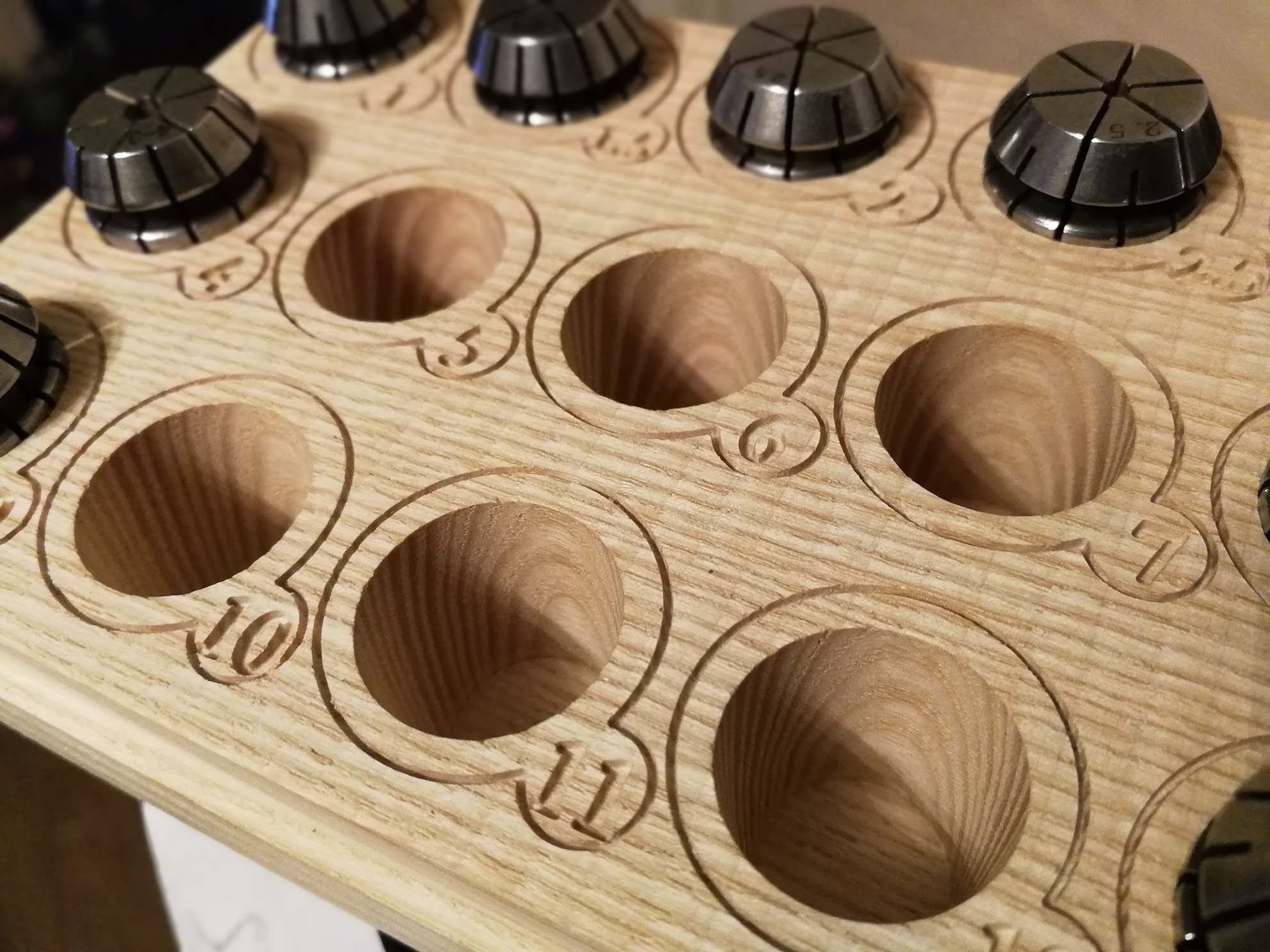

За несколько вечеров после работы запилил из ясеня коЕбочку для цанг.

Зачем 2 гайки?
Сообщения: 2893
Re: ЧПУ фрезерный станок (Бобр) 600x500 мм по дереву и не то
frezeryga писал(а):Зачем 2 гайки?
Еще и третья на шпинделе стоит. Мало ли куда денутся. Копейки стоят.
Очень удобно при смене инструмента, особенно когда работаешь с СОЖ, в каждой гайке стоит своя цанга с уже вставленным инструментом.
Кстати, отверстия конус или цилиндр?
Сообщения: 2893
N1X писал(а):Кстати, отверстия конус или цилиндр?
Конус. Сначала черновую прямой фрезой, потом разбил до размера конической с углом 5,19 градусов. Большего угла такой длины как нужно у меня не было. Фото дополнительно выложил, но не особо видно конуса. Но цанги довольно "приятно" сидят.
у крышки стенки тонкие. один раз уронить и там где поперек шерсти отколется нафег. да и вообще крышка тут не нужна.
а специально никто и не роняет. да даже при открывании с перекосом можно отколоть.
