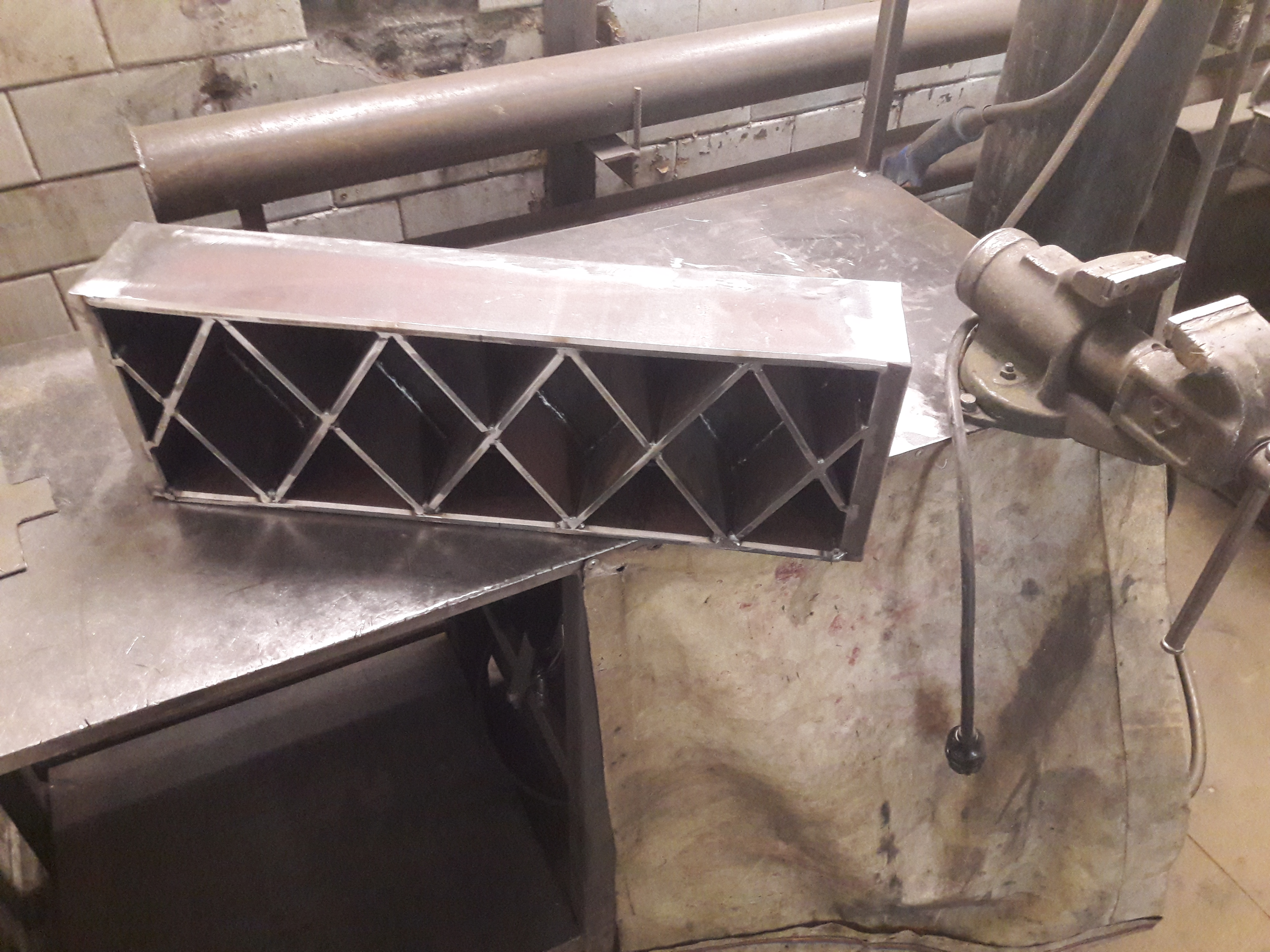

не , трубы не захотел сделать нарезал листы, сварю из них коробку и внутри сделаю оребрение по типу сот (только формы по проще). вечером доберусь и скину изображение 3д моделей.

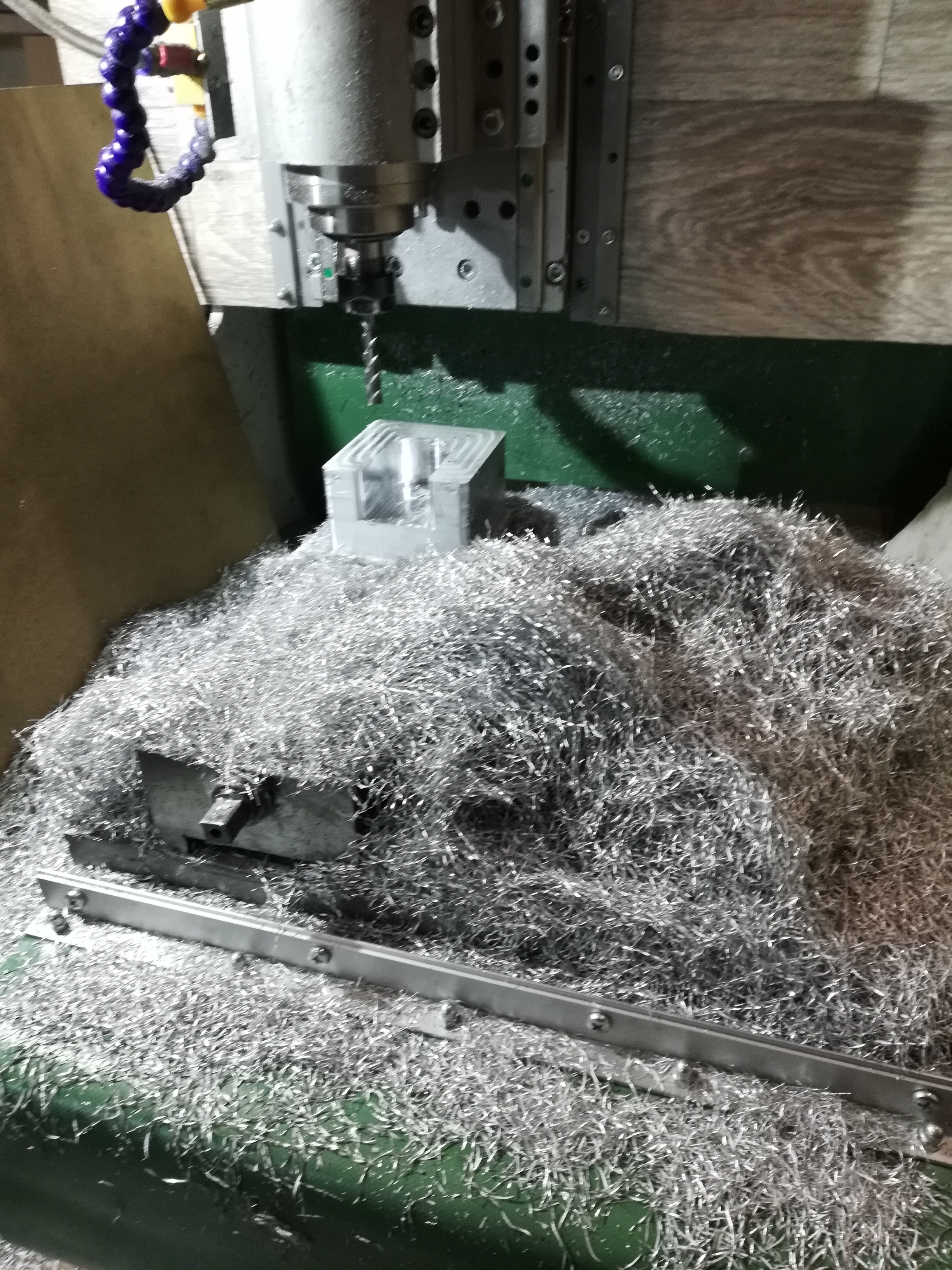

8-кой ,10-кой...на аймашининге
Я на своем только что 8-ку ZCC сломал...не привык от пола тисков работать :thinking:

сварена балка - теперь отжиг, фрезеровка и шлифовка.
