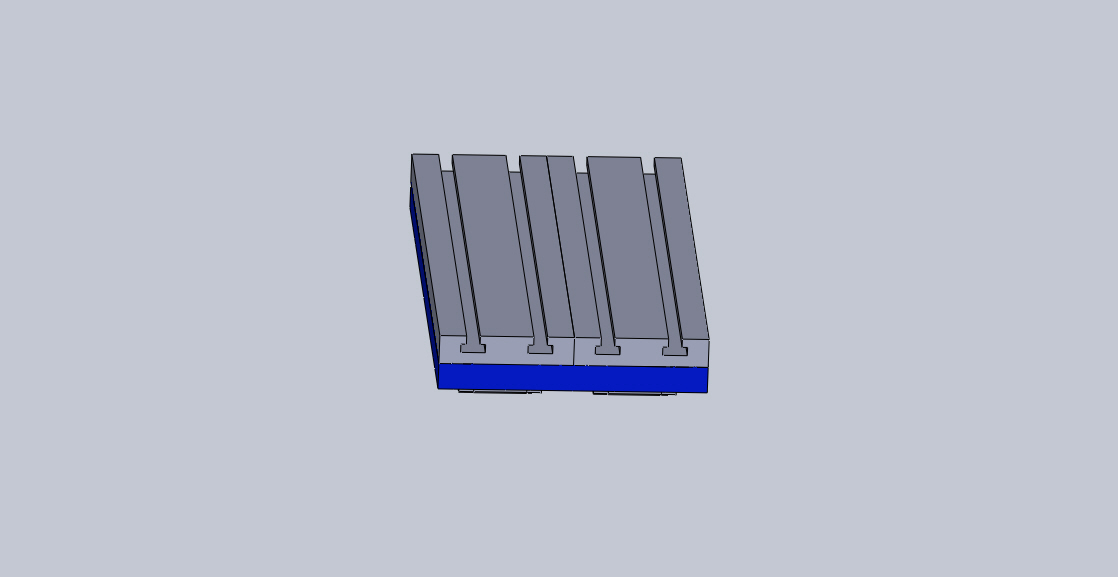

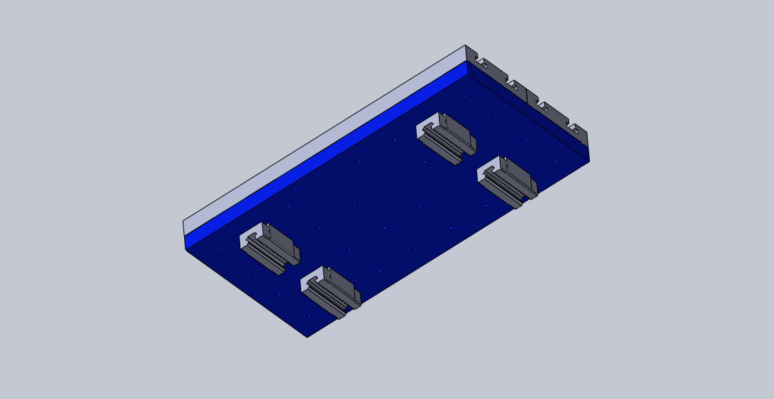

Доброго времени суток всем. Как и у многих на этом форуме, идея родилась давно, но знаний было "0" (да и сейчас не много :hehehe: ). В общем год примерно сидел, читал, смотрел Youtube и мечтал о начале стройки. Но чем дальше, тем было больше понимания, что нужен проект. Долго собирался начать осваивать SOLIDWORKS и все как то не до него было. Работал постоянно в компасе. Недавно установил и за одно начал отрисовку станка. Пока начал делать только стол. Размер стола 400х200. Ориентироватся буду на станочек Фрезеряги "Мелкий станочек 300х200х100". Хотелось бы еще увеличить высоту по Z.
Компоновка с подвижным столом - на мой взгляд она жестче.
Шаговики - Nema 23 SL57STH76-2804A. Они, потому что достались практически даром.
Рельсы Hiwin 15 типоразмер.
ШВП - 1605.
По шпинделю - еще не определился.
Собиратся станочек будет скарее всего медленно))) но нужно собрать и довести мечту до конца
По столу: плита д16т (скорее всего) толщиной 20 мм, отдам на фрезировку плоскостей. По 1мм на сторону пока накинул (то есть в итоге хотелось бы 18 мм) + надеюсь на профиль "Идеальны", если удастся урвать два кусочка :D :D
По расположению кареток, сделал на свое усмотрение :thinking: по этому буду рад конструктивной критике)
Вобщем надеюсь на вашу помощь)))

A.Lybimov
Сообщения: 68
Зарегистрирован: 07 авг 2013, 14:20
Репутация: 23
Re: Первый чпу фрейзер по дюрали
Сообщение A.Lybimov »
С расположением кареток все очень просто: http://www.chipmaker.ru/topic/135284/
Аналогично подбирается оптимальное место установки кареток.
Malyarka74
Сообщения: 672
Репутация: 158
Сообщение Malyarka74 »
nik0 писал(а):
Malyarka74 писал(а):Вобщем надеюсь на вашу помощь)))
А помощь то в чем???
да хотя бы в посте выше :D
Malyarka74
Сообщения: 672
Репутация: 158
спасибо. даже и представления не имел об этом)

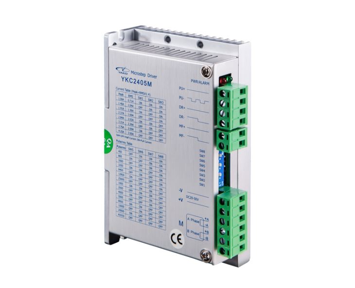

Доброго всем времени суток. Кто что может сказать по данным драйверам: YKC2405M YAKO, НАПРЯЖЕНИЕ 20-50 В, ТОК 0.7-4.2 А.Может кто приобретал.Драйвера под двигатели - Nema 23 SL57STH76-2804A.
p201611301112255341492.jpg (8377 просмотров) <a class='original' href='./download/file.php?id=120426&mode=view' target=_blank>Загрузить оригинал (35.63 КБ)</a>
Лодочник
Сообщения: 2031
Репутация: 1835
Откуда: г.Королев
Сообщение Лодочник »
Чё про них говорить то? Отличные драйверы. Только ЯКО и используем. Надежнее лидшайнов.
